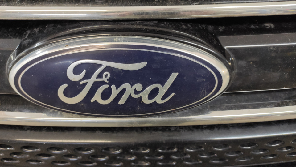

Перетянул плёнкой хромовые накладки решетки радиатора. Изначально хотели красить но решили попробовать одну затянуть. В итоге зашло и сделали обе так. И немного поэкспериментировали со значком. Сделали вместо штатного синего фона черный. И так же убрали верх хром со значка. Единственное идеала не вышло ибо значок был довольно сильно коцан( все таки время) но вышло отлично. Позже куплю новый значок и переделаем так же, что бы уж прям идеально было.

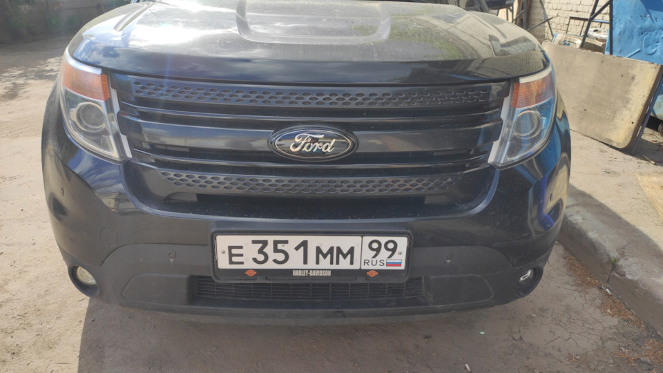

Пока результатом доволен. Чуть позже буду переделывать фары под bi led и попутно уберу хром внутри них, что бы они не выделялись на фоне.
Фото было-стало прилагаю

А как значек сделали?
С ним сложнее. Прошкурили, полностью покрасили черной краской, потом аккуратно рубанком и 1500 шкурой по воде вышкуривали именно выпуклость надписи форд пока с него не ушла черная краска и так же с кантом по кругу и потом под лак и полировку после сушки!)
Тупо пленкой ? Какой ? Тож хочу черный но менят не хочу
Ну накладки да плёнкой. Какой не могу сказать потому сто отдал соседям которые занимаются тонировкой и оклейкой и они сделали. В подробности не вникал
