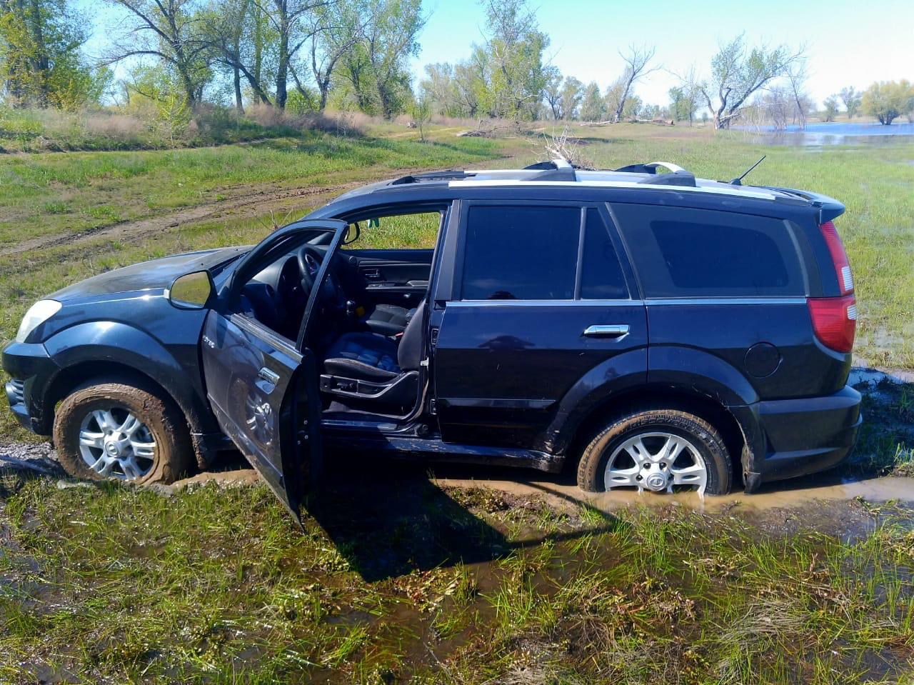

Амортизаторы … как быть. Сделать переходники под свои .
Взять от иж оды амортизаторы ухо шток . Длинющие они судя по фото.
Стоит ли ? Брать ино я не готов.
Уже близок к резине в 33 дюйма …
Какие амортизаторы поставить на зад ? Зад лифт 60 мм чистыми 30 мм дают проставки рессора рама.
Смотреть в сторону газели ?
Недели 2 назад, выдернул Ховер )
Комментарии 8
Амы Газель. Вперёд нижний крепёж амортизатора от Хантера(отверстие одно добавишь) и пружины +50. Зад уже не трогай. От оды очень слабые амы…
Дань, нафига оно тебе? 33 шоссейка ну такое себе.
Комфостер сф3000
По асфальту тереть не жалко?)
А при чём тут УАЗ
Уаз первое фото )
из за солнца не увидел
Скорчеды ставь назад )) и пружины ra1449
