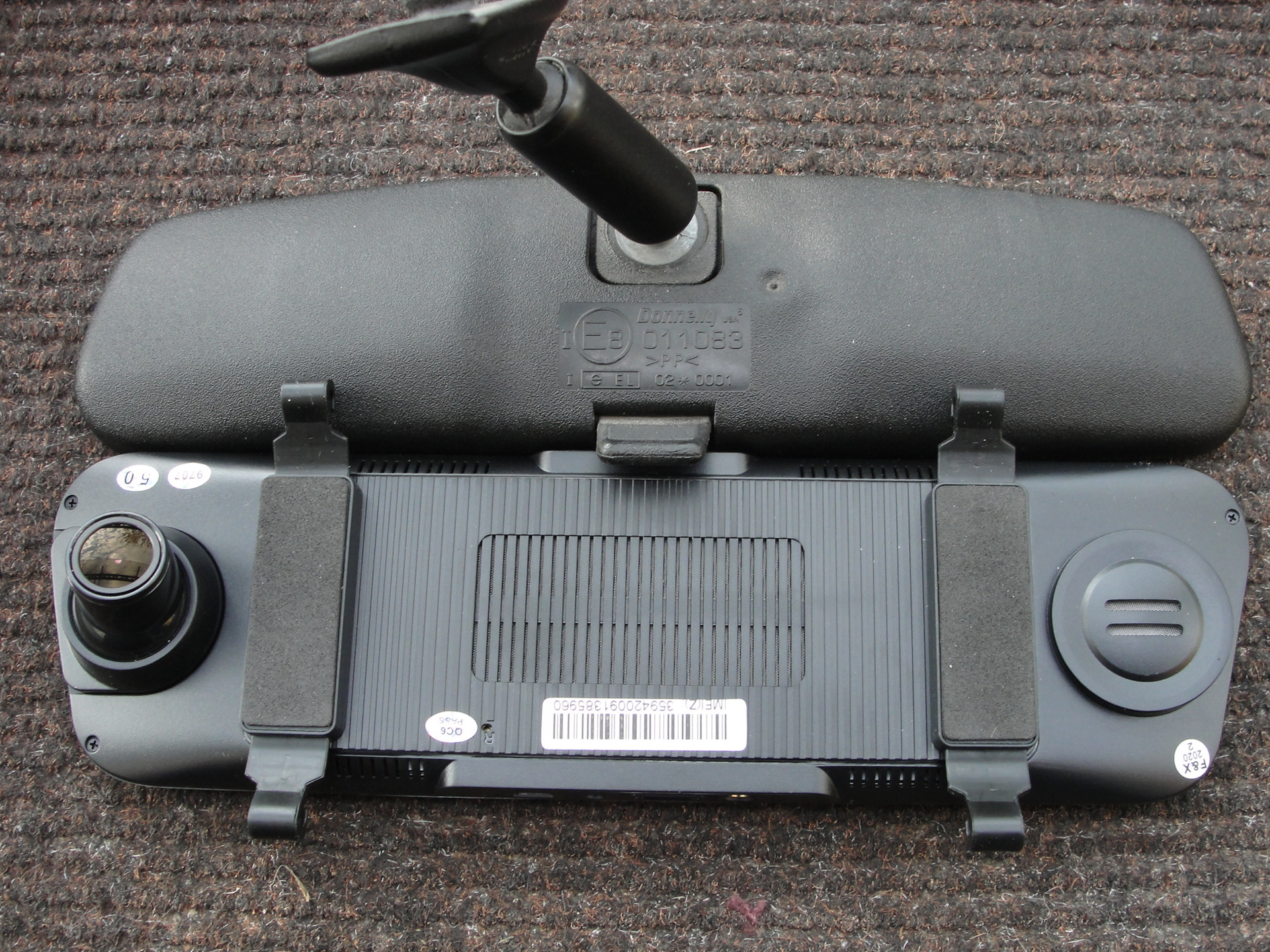

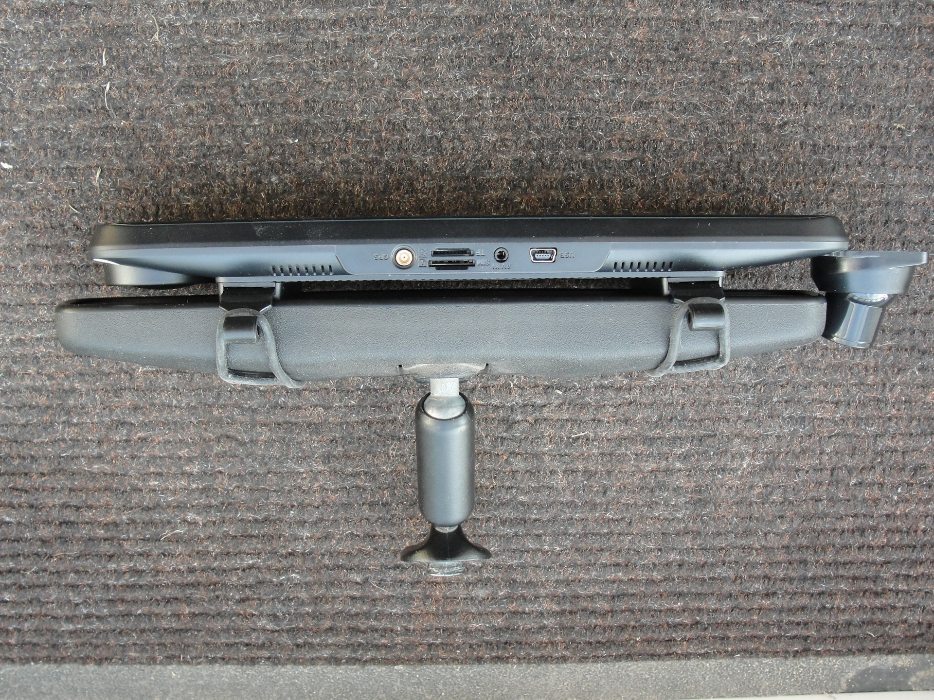

крепление убогое, надо будет присобачить кронштейн от штатного зеркала

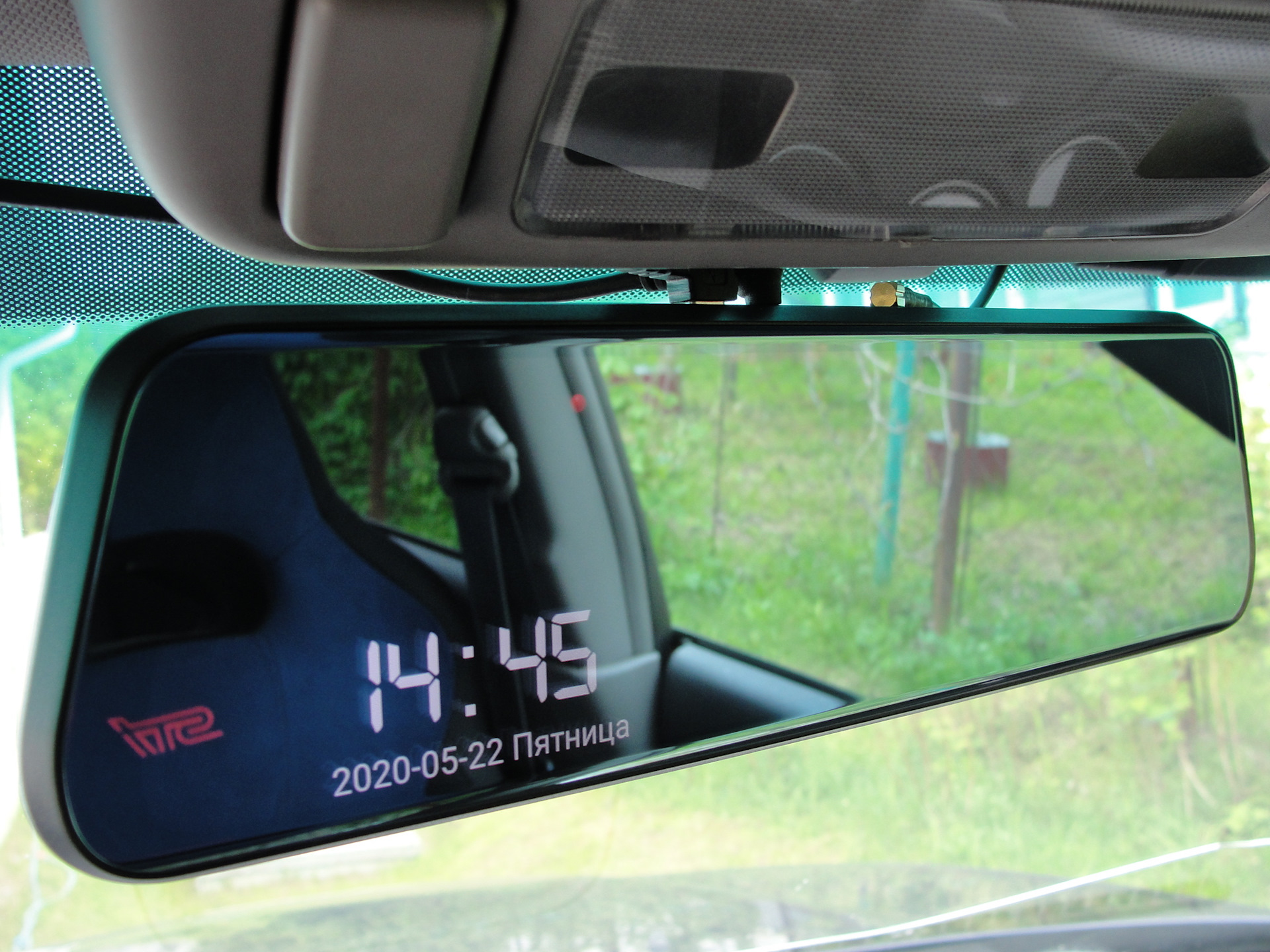

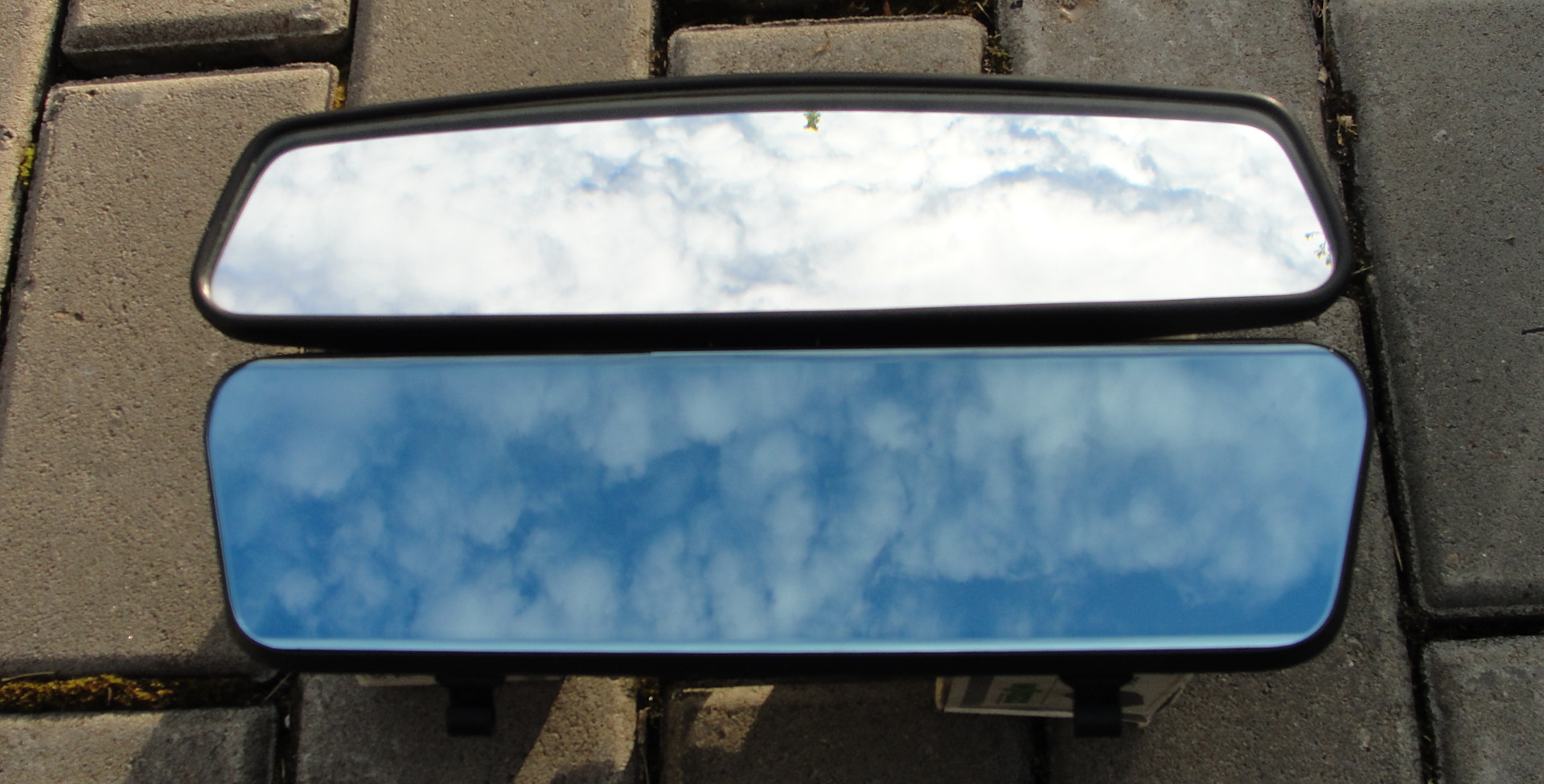

зеркало 2,5D с голубым оттенком в стиле STI

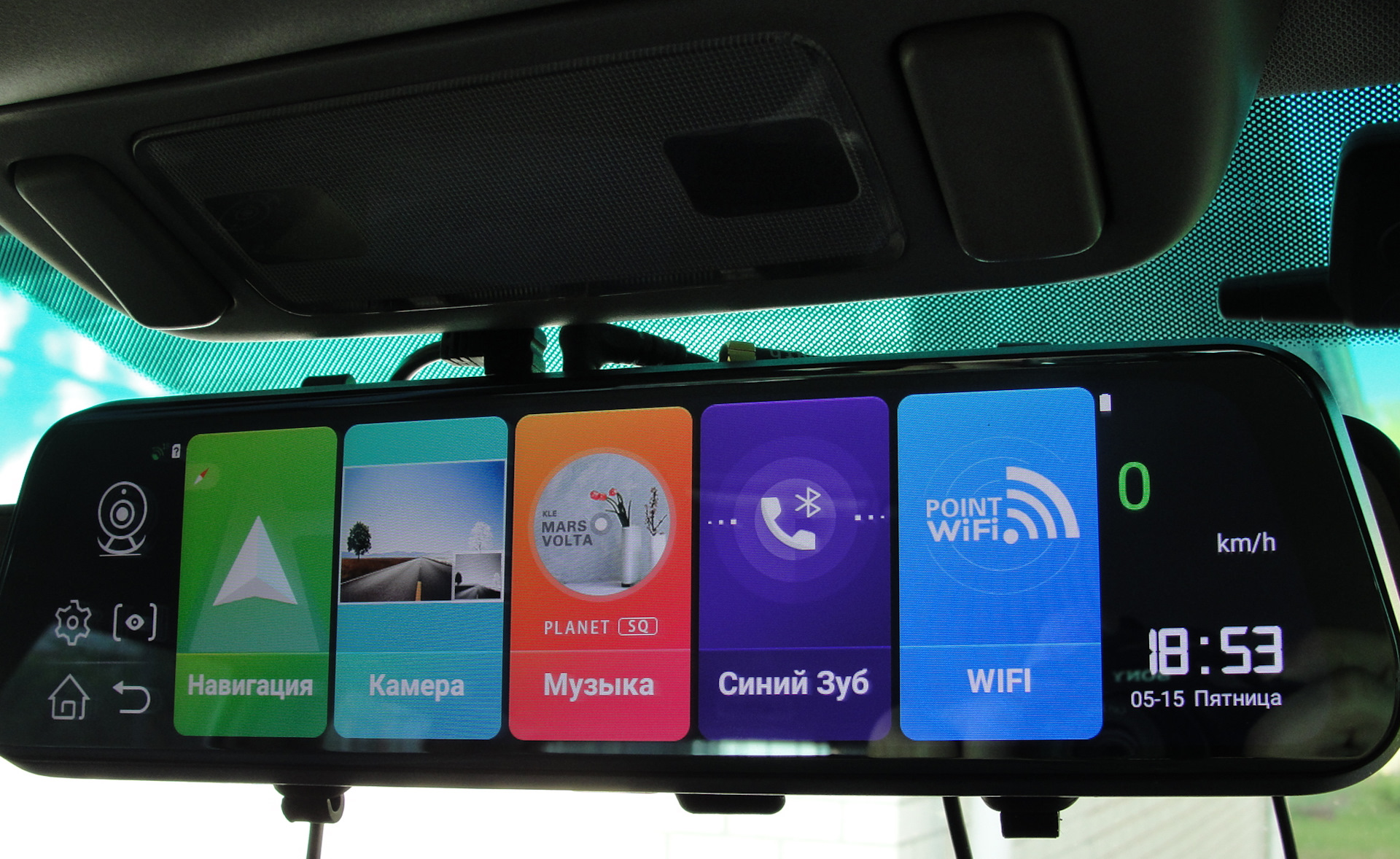

Основное МЕНЮ

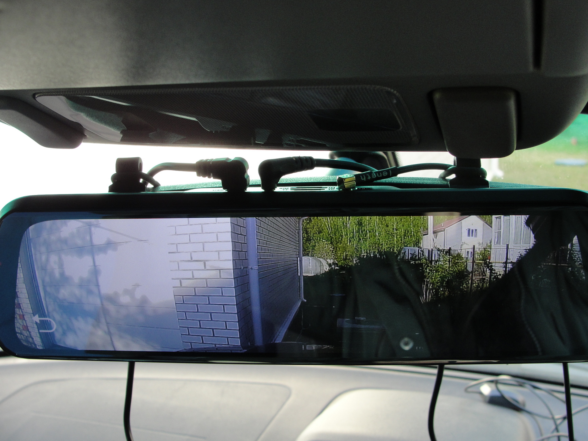

Фронт в реальном времени
тыл в реальном времени

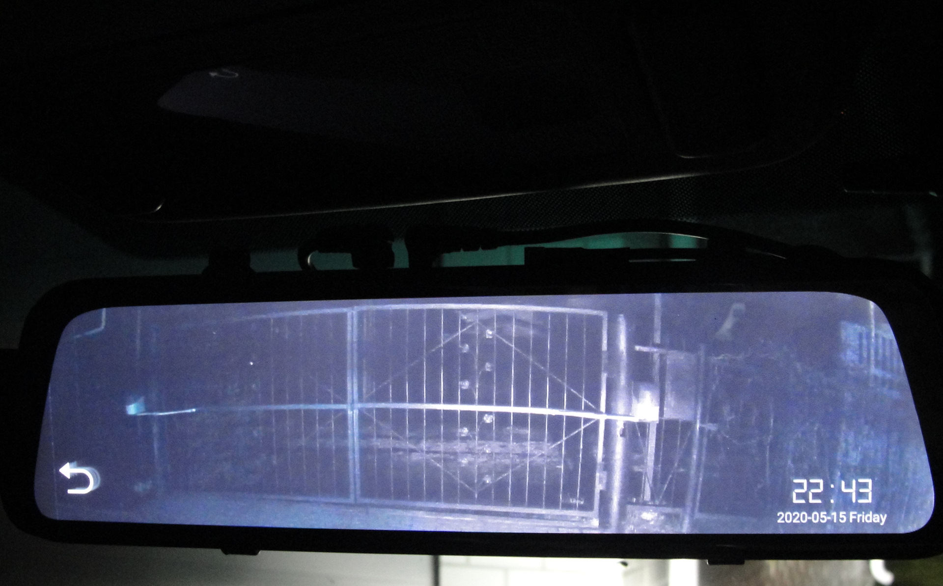

Ночь, в реальное зеркало ничего не видно

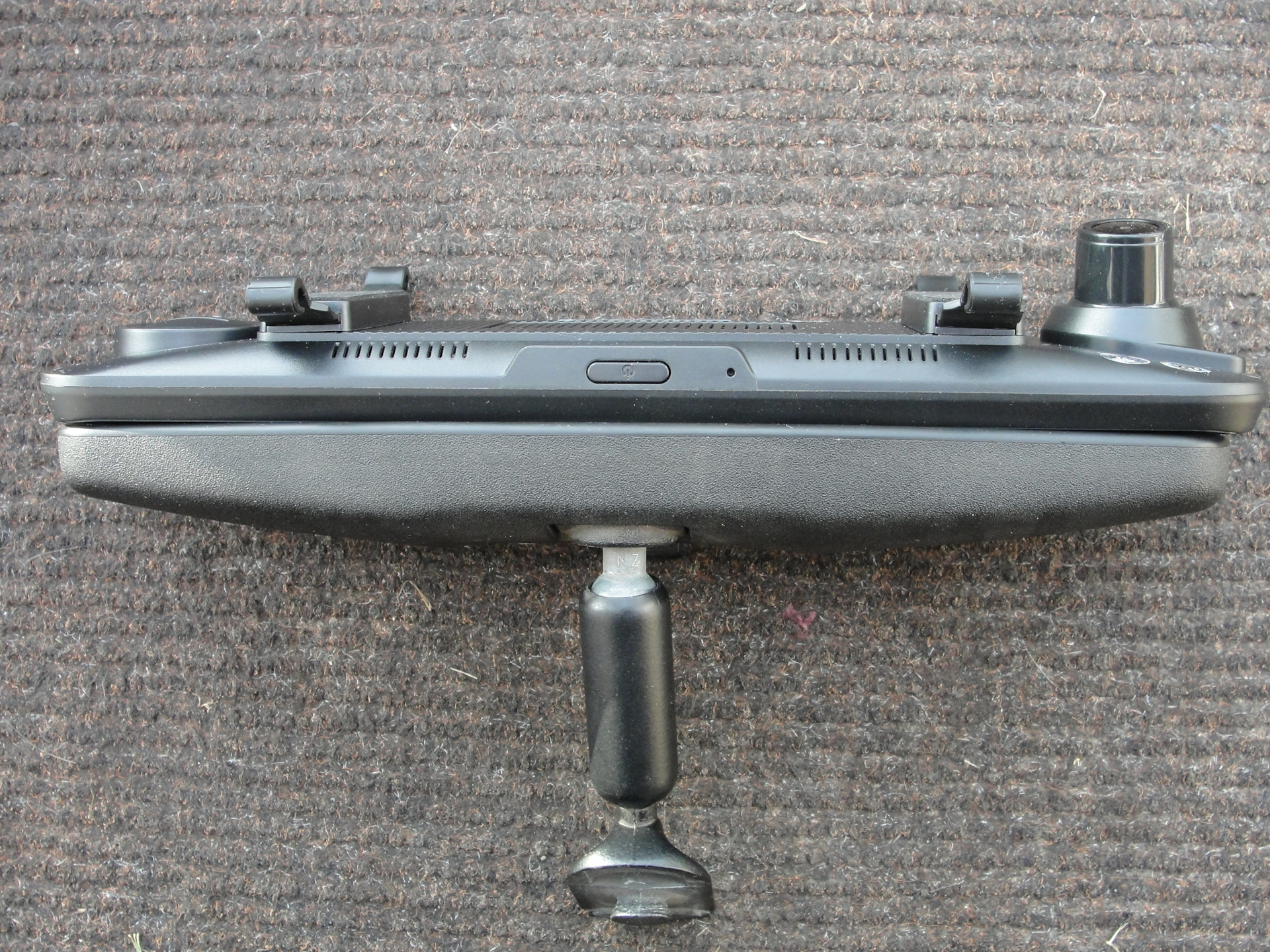

Изготовил кронштейн, стало намного интереснее.

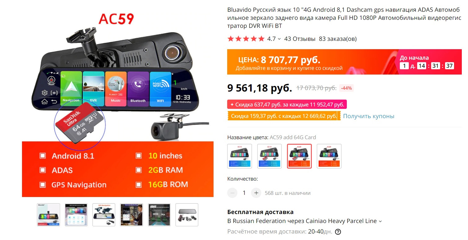

Фото со страницы продавца. Также можно купить отдельно накладку с креплением вместо крючков для резинок aliexpress.ru/item/1005001303810367.html?
я видел и по этому образцу сделал кронштейн.
А вы накладкой не перекрыли вентиляцию зеркала? У китайцев накладки с прорезями. И еще зимой в машине на морозе часто выходят из строя встроенный литиевый аккумулятор, если машина не в теплом гараже.

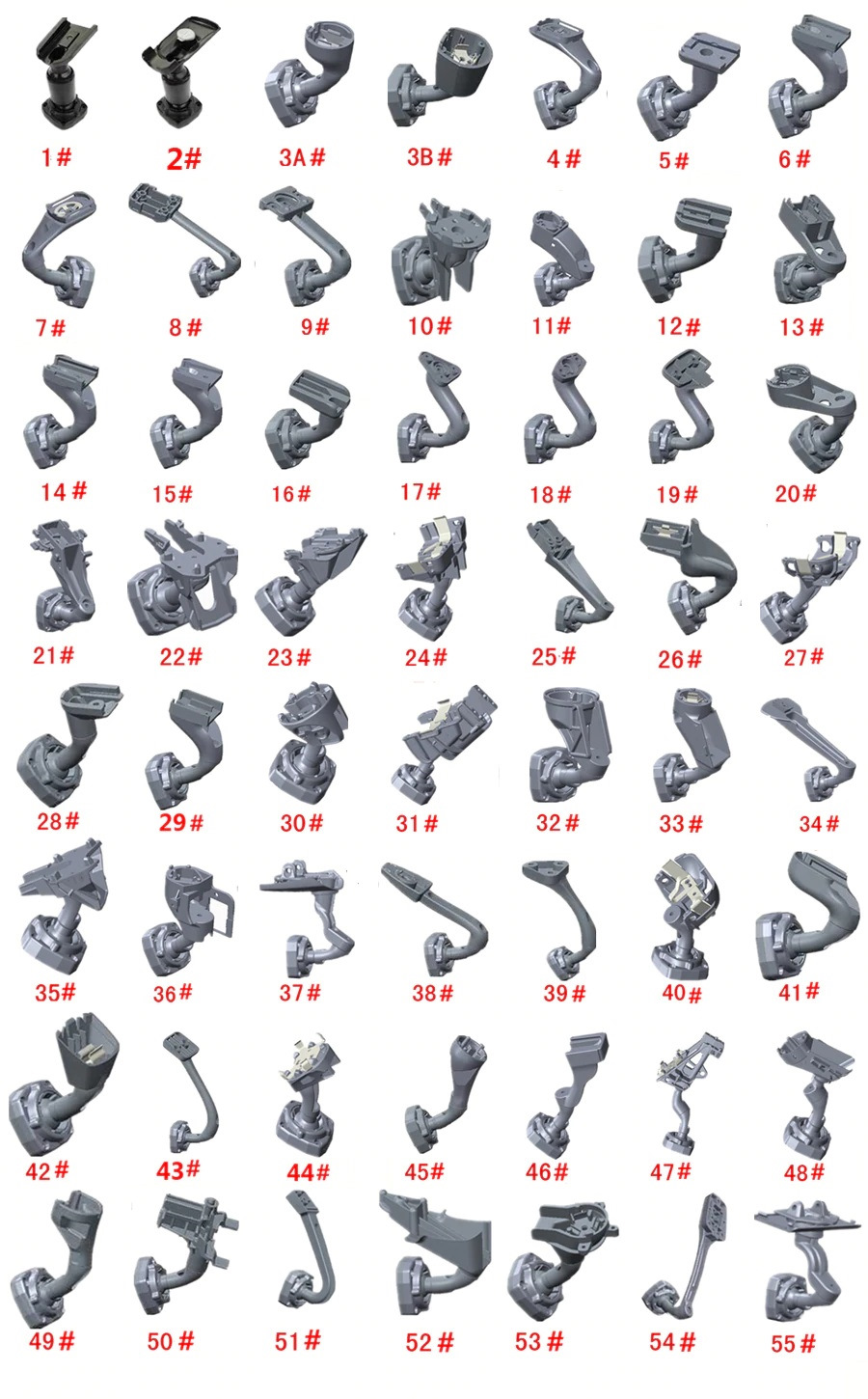

Китайцы уже сами делают подобные кронштейны к своим заркалам. aliexpress.ru/item/32966386415.html? . Подобное зеркало. AC19 на резинках, AC59 на кронштейнах для установки вместо штатного зеркала. Перед заказом просят сфотографировать ваше крепление и выбрать из таблицы.
Про изготовление кронштейна поподробней, если можешь. Хочу переделать тоже.
Старое зеркало надо разобрать. Для этого я нагрел его в бане, пластиковой банковской картой вынул стекло достал кронштейн, из алюминия сделал пластину с отверстием как у корпуса зеркала куда входит кронштейн.
У зеркала видео регистратора есть уши крепления с мягкими прокладками под ними два болта крепления этих ушей, если оторвать прокладки всё увидишь сам. Сопоставь увиденное с моими фотками и всё поймёшь.
