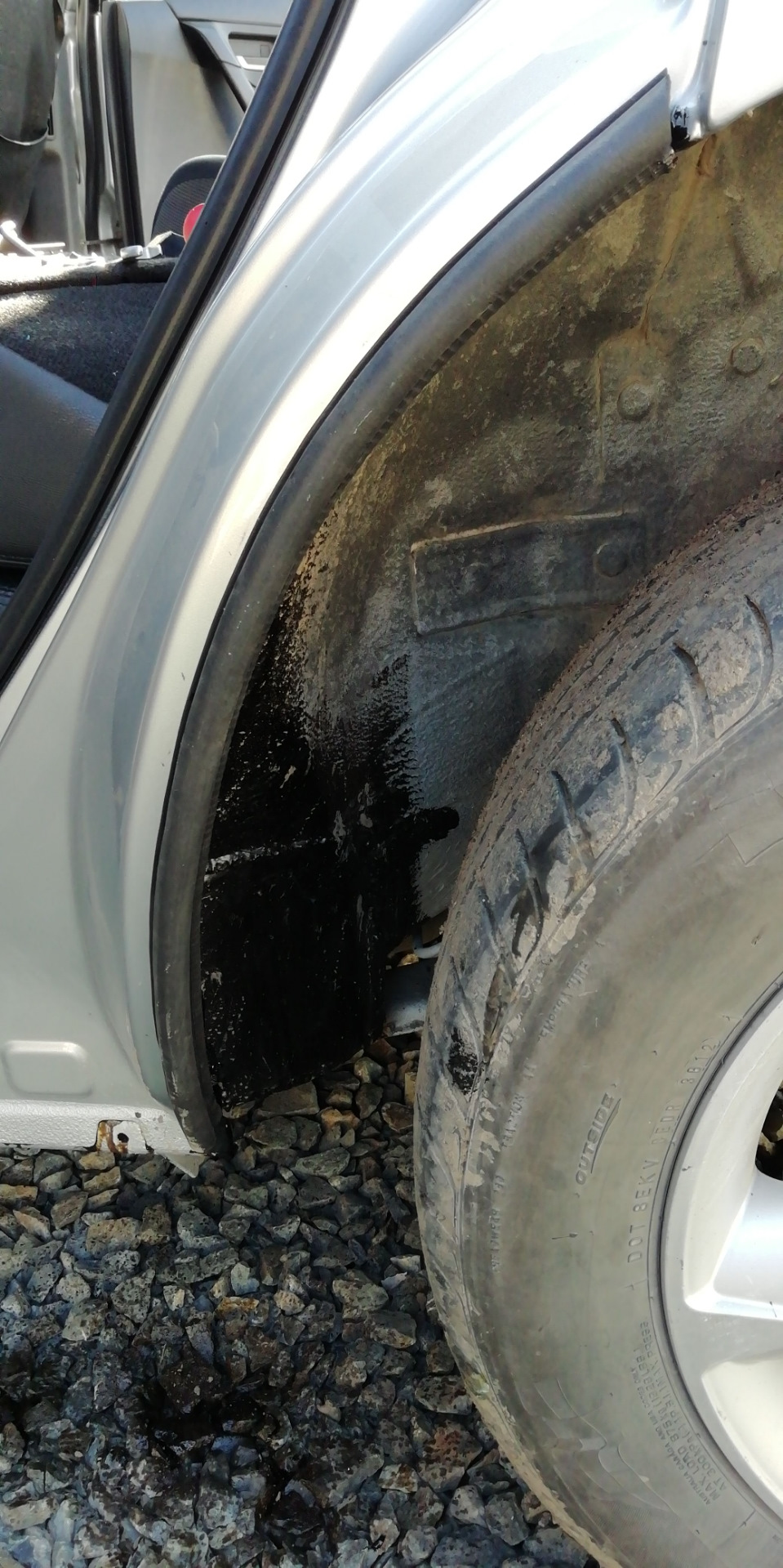

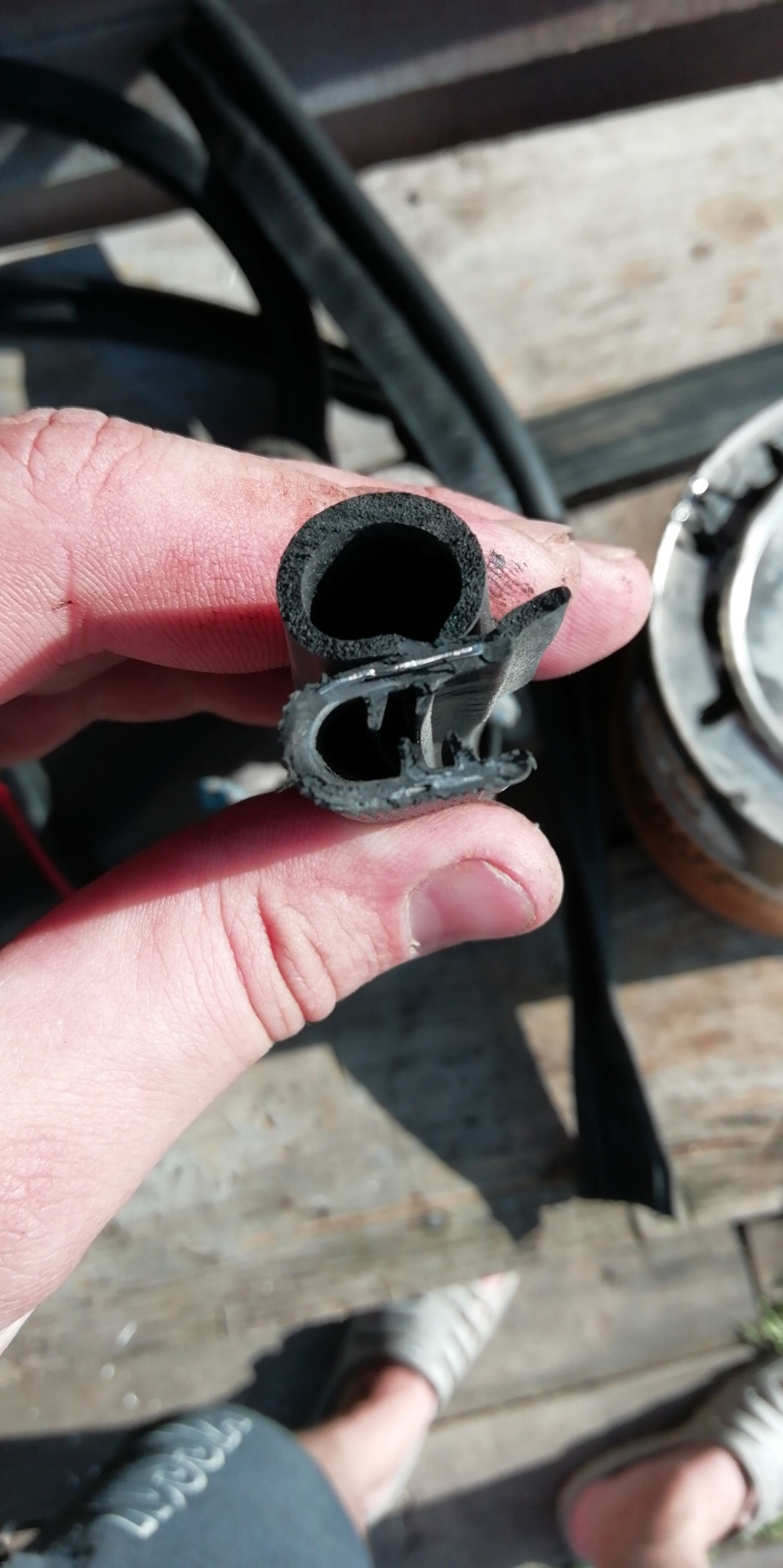

Пользуясь хорошей погодой решил не откладывать эту процедуру.

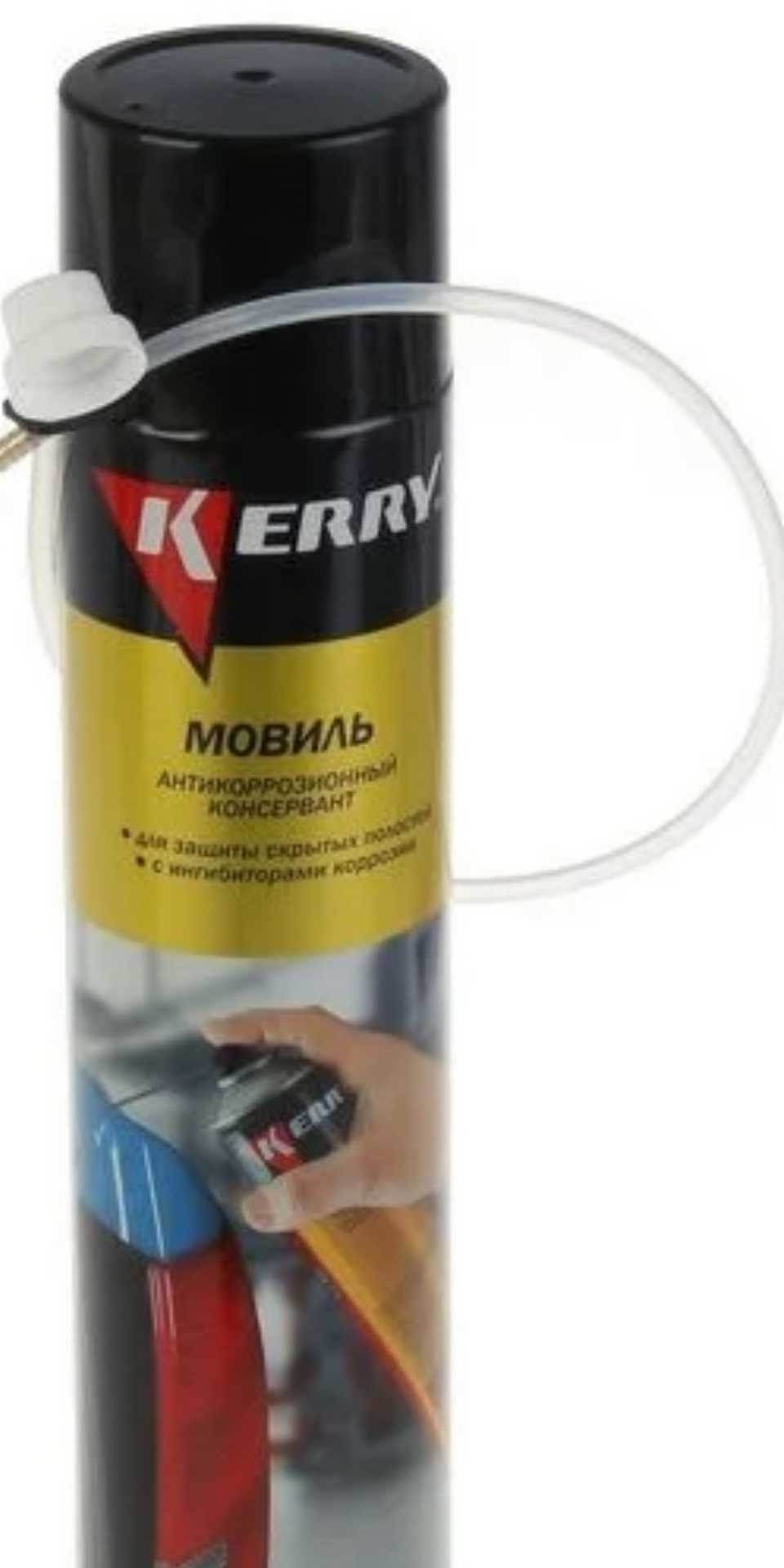

Купил два баллона мовиля с насадкой распылителем и залил как говоритца ПО САМЫЕ ПОМИДОРЫ)

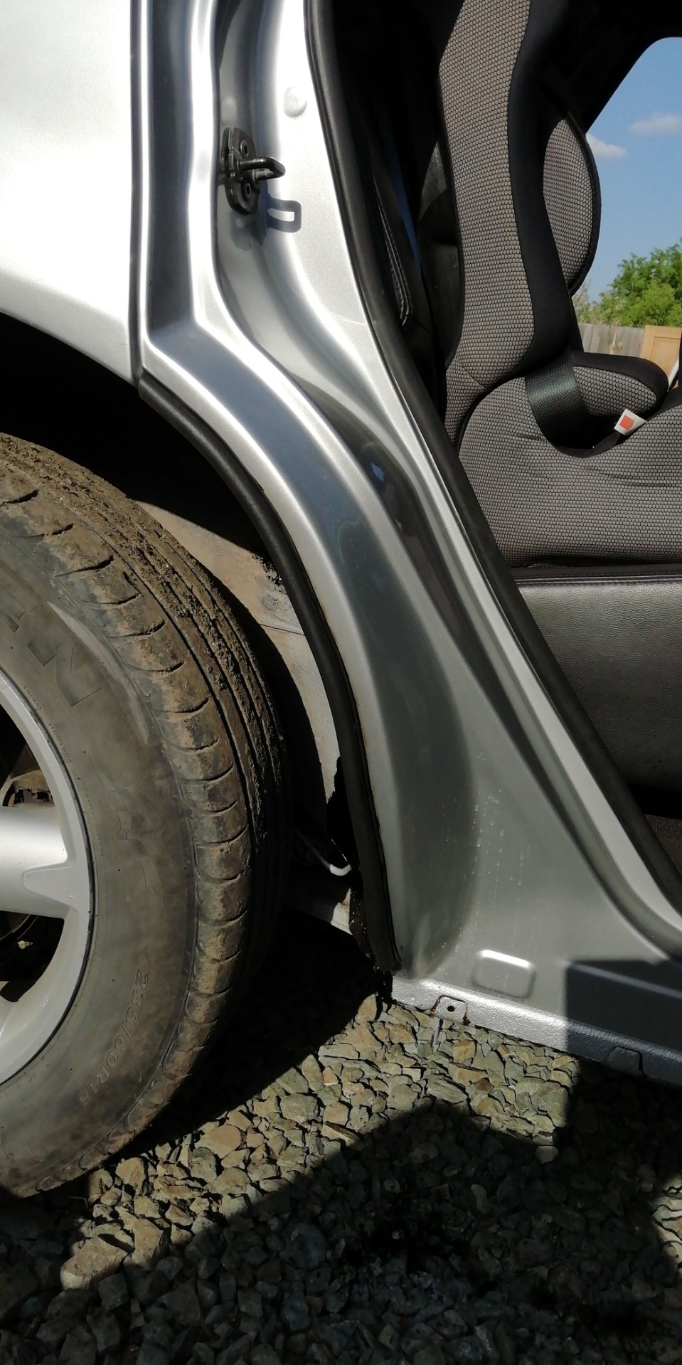

Резинку на арку посадил на слой резиновой мастики, заодно промазал арки.
Резинка отлично подошла от ваз 2106 (дверной уплотнитель)
Есть конечно аромат в салоне, но это вынужденная мера, со временем выветрица.

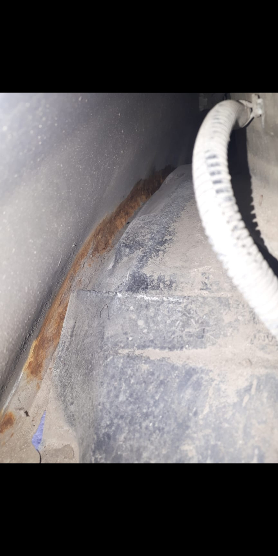

Года два назад арки вырезал и варил.красили…сука опять вздулась краска…а за резинку спасибо тоже надо поменять а то держалась херово и я ее приклеил на стлоконовый герментос))
Ну вот потому что внутри между панелями осталась ржа. Её не увидишь пока не заглянеш повнутрь
А снаружи её может и не быть видно совсем.

Други, настоятельно рекомендую Мовиль НН, если запах этой серии консерванта не пугает)
Объясню разницу: аэрозольный Мовиль ярко-желтого вета через полгода-год максимум высыхает и шелушится-осыпается. А "НН" (Нижегородский) восковой пленкой много лет держится и никогда не рассохнется. Проверено за 15 лет волговодства)
Артикул можно?
Артикул не нашел, у меня еще старого образца канистра 5л.
Оказалось, что он и в аэрозоле есть.
avtoemali96.ru/movil-nn-klassika-master-wax-1l/
Вот это тара нового образца.
Спасибо учту.
резтнки а с твоими что?
Мои резинки изначально были уёпаны.
Они не держались на арке и выглядели как прямая кишка.
А эти точь в точь

Не затягивай, если ржа пошла, за лето п*** чо будет.
у меня тучка с левой сторны)) сделаю скоро))
Сними боковую ворс обшивку и залезь между панелями. Погляди арку крыла внутри.думаю процесс пошол.
Гниёт кароче оттуда, в нахлесте панелей арки и крыла.
ну вот жду выходных и буду смотреть все! но у меня на крыле нет почти, по низу пошла как раз под резинкой где

Ребята берите оригинал резинки, я от жиги поставил, сильнее теперь дверь закрывать надо, слишком толстые чем родные, щас новые лежат, ждут через, 5500 конечно не 250, но все же
Чо за бред. Резинка мягкая, закрывается прекрасно. 🤦♂️
У меня на герметик сажали, чтобы вода и влага не попадала, точнее стекольный клей, резинка мягкая, а основание с железным кордом толще нашей
