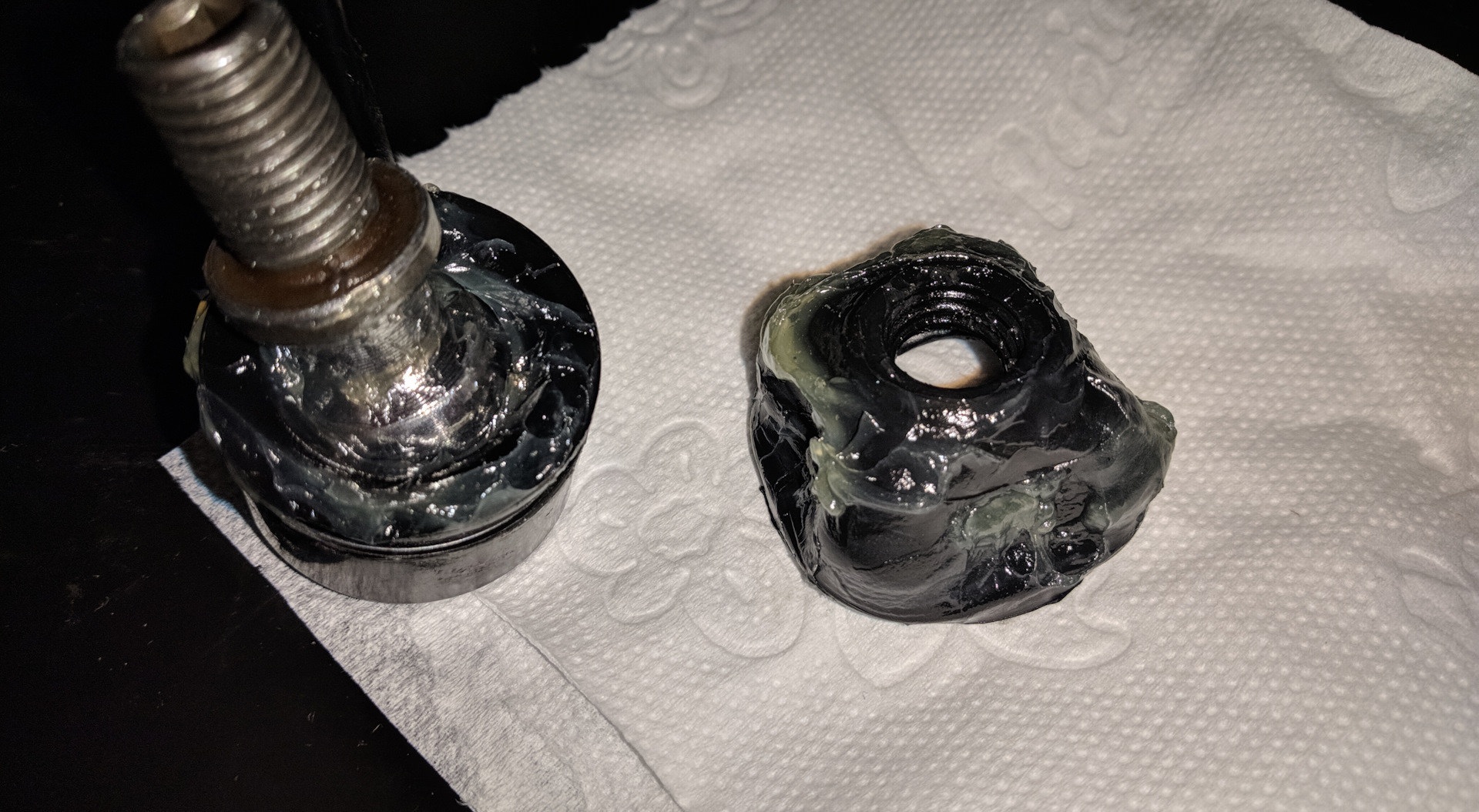

Хочу перетрясти всю подвеску вкруг
Так вот какие марки вы посоветуете? Чтобы цена/качество
1) стойки перед/зад
2) опорный подшипник перед/зад
3) пружины перед/зад
4) стабилизаторы задние
Ходовка 'нужен совет'

Токико стойки, ОБК пружины, стр линки, с опорами труднее кто как говорит, я бы выбрал или тенасити или трв. Себе так менял
Спасибо большое за совет!
Стойки KYB\TOKIСO, пружины если не меняя высоты, то OBK или Just Drive
Пружины обк, Стр или линкс, токико стойки

Моя бы комплекиация была такая: Стойки вкруг BORT на толстом штоке, новые усиленные OBK пружины синие, рулевые шаровые и т.д. СТR скорее всего, или 555.

Новое все жуткая лотерея, что каяба что сат, по сути можно брать что больше по цене устроит. Понятие цена/качества маркетологи уничтожили
Ну у каябы хотя бы карта с официальными производителями есть, где купить и гарантия 3 года или 100.000 вроде)
Гарантия эта будет если ставить на сто, которая является представителем каябы, а если нет то в магазине гарантия и заканчивается.
Если у вас конечно есть сервисы, которые дадут такую гарантию на каябу то выбор очевиден, у меня просто такаго нет.
На предыдущей тойоте карине передние стойки каяба, которые предыдущий владелец ставил, только у меня прошли 150 тысяч км и были абсолютно живы, но это был 2012 год, нынче каяба уже не та по слухам.
Сейчас передние стойки sat катаю, 15 тысяч км ям, стойки живы

Стойки разборные, их можно разобрать, поменять масло и сальник и прокачать, а "эти" — это рти, т9 долбаный, отбойник и гофра-чехол

Стабилизаторы задние (новые) сразу разбирай и смазки туда фигач, там ее с завода с горошину
Понял, спасибо
Стойки перед — контракт разборные, в сборе( от спринтера-королло образных 10#, 11#), с заменой сальника с прокачкой, и рти, можно от ваза поставить,
Задние можно контракт от спасио 111, с них забрать пружины и опорники, и переставить на новые любые,
Задние стабилизаторы переделать из ваздевятошных яиц, будут вечными
