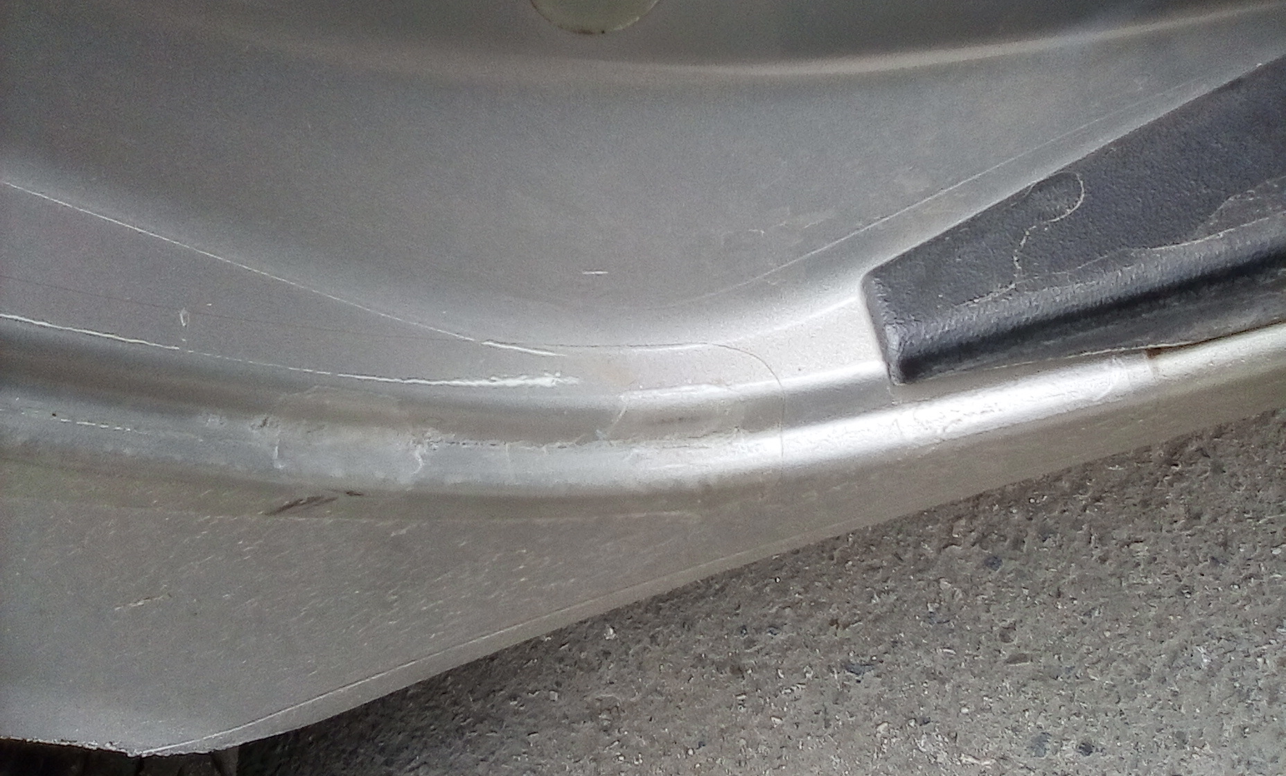

Скорее всего проще перекрасить, видно, что этому сколу не один год, и очаг коррозии скорее всего в два раза больше чем виден, если нет совсем желания, то убираете наждачной бумагой, при чем всю ржу, а не только, что видно, с баллончика красите, грунт, лак, краска, при чем нужен кислотный грунт, бюджет тысяча полторы на все про все, преобразователи это ерунда, вылезет также после зимы.
После преобразователя ржавчины "Цинкарь", покрыть все цинком опять, т.е. восстановить цинковое покрытие. Будет держаться хорошо ЛКП и про пленку защитную верно сказали. Сделал так в прошлом году, нормально держится. Красил из ремонтного баллончика от Школы. Может не совсем аккуратно, но кто там видит внизу дверного проема.)))
Зашкурить, преобразователь ржавчины, смыть водой, обезжирить, обязательно двухкомпонентный грунт, про балончик можешь даже и не думать. Далее подшкурить выровнять грунт, и положить базу и лак.
Я писал исключительно про грунт. Далее можно чем хочешь. Можно вобще нечего не делать если грунт например черный и машина черная, главное не шкурить его в таком случае.
Про двухкомпонентный грунт правильно написал. Достали уже ватники бразгальщики из баллонов ))
Николай вы меня поразили, да в вашем возрасте. Ну мы это так — культура так и преть. А я балдею от этого выражения)) Алеша Кунгуров научил, очень он любит ватанов, да порвать. Красиво порой рвет, можно от тоски да и почитать. Пиджаки, шаровары, рэволюционэры-все это его Кунгуровское))
Покупаете каустическую соду, разводите ложку две в литре горячей воды. Далее 2,5мм провод от акб подключаете через лампочку к куску нержавейки. Нержавейку обматываете тряпкой хлопковой, макаете в раствор и водите по рже. Есть у меня в бж топик по устранению болячек с крыльев. Обрати внимане на тряпочку которая собирает всю ржавчину. Наждачкой зачищать не рекомендую ибо есть мнение что затрутся все раковинку и ржа останется внутри. Далее я делал так- менял нержавейку на кусок цинка и макая в паяльную кимлоту восстанавливал цинковое покрытие. Обязательно потом промыть это местот остатками соды чтобы нейтрализовать кислоту. Можно и не красить потом- ржа не вернётся)
Я вижу и пленку тоже вижу))
Главное что ржа не лезет
Покрасить локально с переходом и все . Делал на своей сзади. И в пленку закатал. Проблем нет
А чем балончик не угодил?)) Туда можно задуть такую же краску и лак. При соблюдении технологии ничуть не уступает если пистолем красить

Зачищаешь шкуркой, обрабатываешь проеобразователем ржавчины с цинком. Потом кладёшь грунт, на него краску, сверху лак.
И вуаля
Слышали про способ электрохимического удаления ржавчины?
Нет.
Интересно.Я тупо хотел зачистить насадкой на шуруповерт, загрунтовать и покрасить.
Замажешь раковины, ржа остаётся, да и метал без цинкового слоя быстро напомнит о себе

Либо отпескоструить)
Это не бюджетно)
Ну мало ли у человека есть гараж и компрессор))
