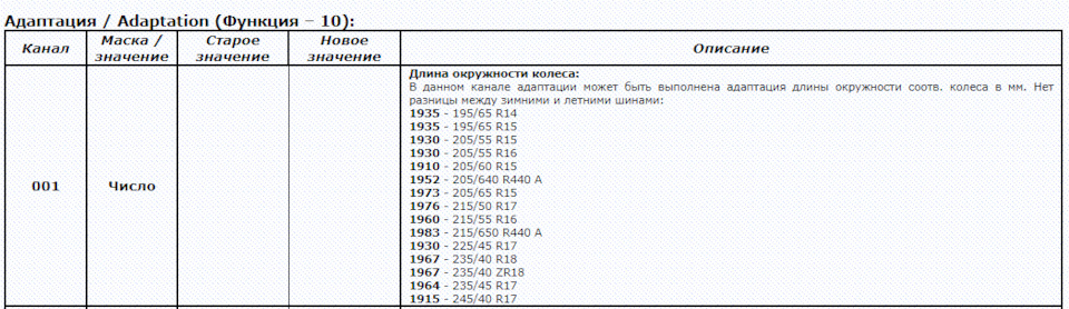

Далее по показаниям расхода. Точно я уже не рассчитывал насколько они неправильны, возьмём грубый расчёт. Предположим при такой погрешности счётчика пробега он показывает, что мы проехали 100 км, а на самом деле мы проехали 110, соответственно на приборке у нас отображается расход как за 100, но на самом деле он завышен. Так вот, надеюсь кто нибудь подскажет, где можно выставить другой размер колёс в соответствующем блоке? Нашёл статейку, где есть эта информация A4 (8E) кодирование и адаптация 75 блок Телематик-10 адаптация, но вот пробуя попасть в этот блок у меня выходит ошибка, что нет сигнала с этим блоком. Может кто подскажет, как еще можно поменять размер колёс?

Вы не правы. У 235/45 R17 длина окружности 2021мм. Так что по-любому как то в блоке размер колес должен меняться стандарт/не стандарт другой разговор. Но вот если бы был доступ к этому 75 блоку, то там как раз мой новый размер колёс есть-R17 215/50

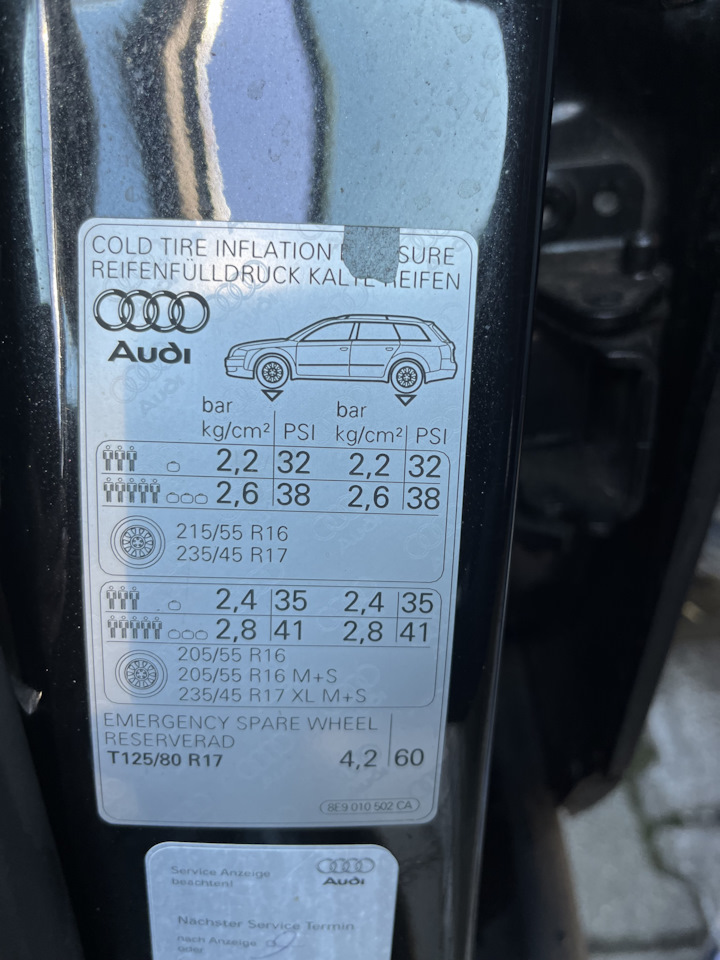

Я не буду спорить кто прав, а кто нет. Просто посмотрите на это фото. Заводской размер колес. У меня зимний комплект 205/55 R16, а летний 235/45 R17. И нет никаких проблем с неверным расходом, пройденным расстоянием и не правильной скоростью по спидометру. По GPS скорость отличается от спидометра на ~5км/ч, и без разницы на каких я колесах. Расход, скорость и расстояние примерно одинаковое. Производитель предусмотрел и сделал все за нас, указав подходящий размер колес и давление. Зачем изобретать велосипед? Получается, по Вашей теории, каждый раз как я меняю, колеса зиму на лето, или к примеру, покрышка стала лысая, то у нее меняется длина окружности, значит я должен перепрограммировать блок? Это глупости. А если Вы решили установить на свой вкус колеса, которые не предусматривает производитель, то это уже Ваши проблемы, если скорость не совпадет, расход, трет что-то и тд. Мой Вам совет, не стоит заморачиваться с этим, ставьте по заводу и не будет проблем. 😉👍
А что значит верхняя и нижняя информация в наклейке?
Там где мало людей, это не груженная машина. Ниже груженная, поэтому больше давление.
