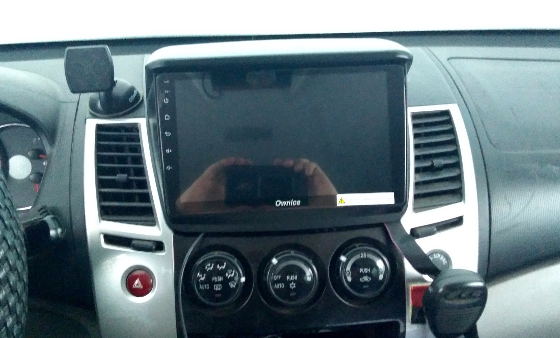

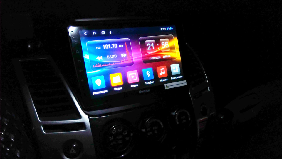

Вот и я поддался массовому поветрию установки андроидных ГУ с большим экраном вместо штатного.

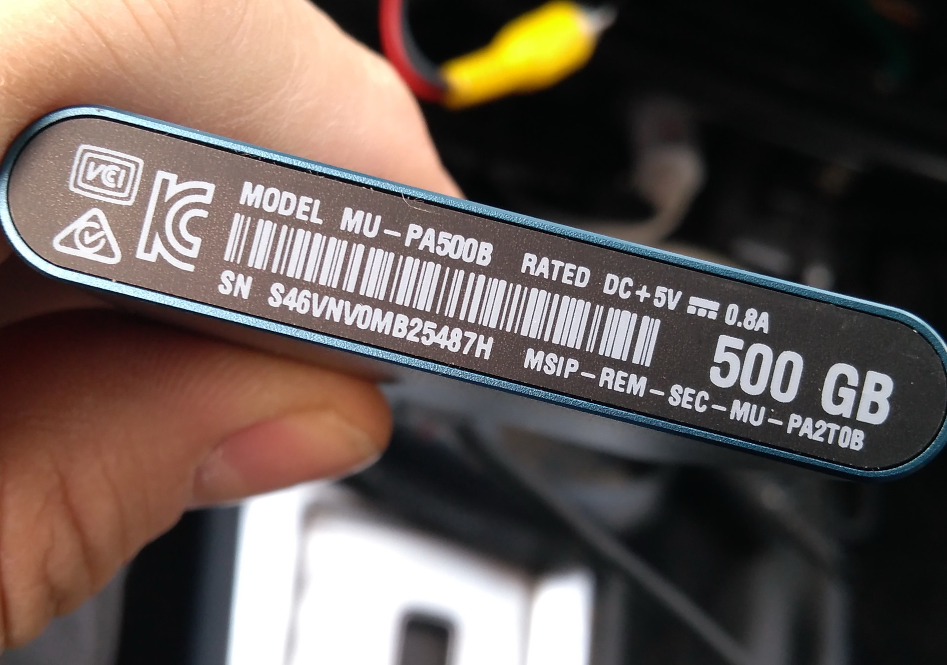

Выбирал с упором на навигацию и картографию. Соответственно, параметры максимальные, что нашел на рынке — 4Gb RAM, 64Gb ROM плюс дополнительно SSD-диск на 500Gb, подключенный к одному из трех USB-портов.
А также: вход задней видеокамеры, WiFi, GPS, 4G, выход на дополнительный экран.
Модель Ownice C-960.

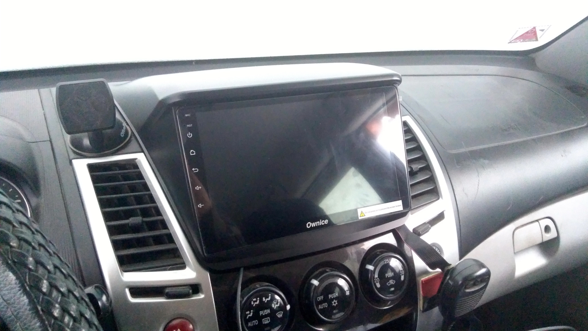

Была мысль поэкспериментировать с 10" экраном, но прикинул, сколько возни будет с изготовлением рамки, чтобы воткнуть такой здоровый экран. В общем, остановился на 9" экране.
Установка прошла достаточно безболезненно:

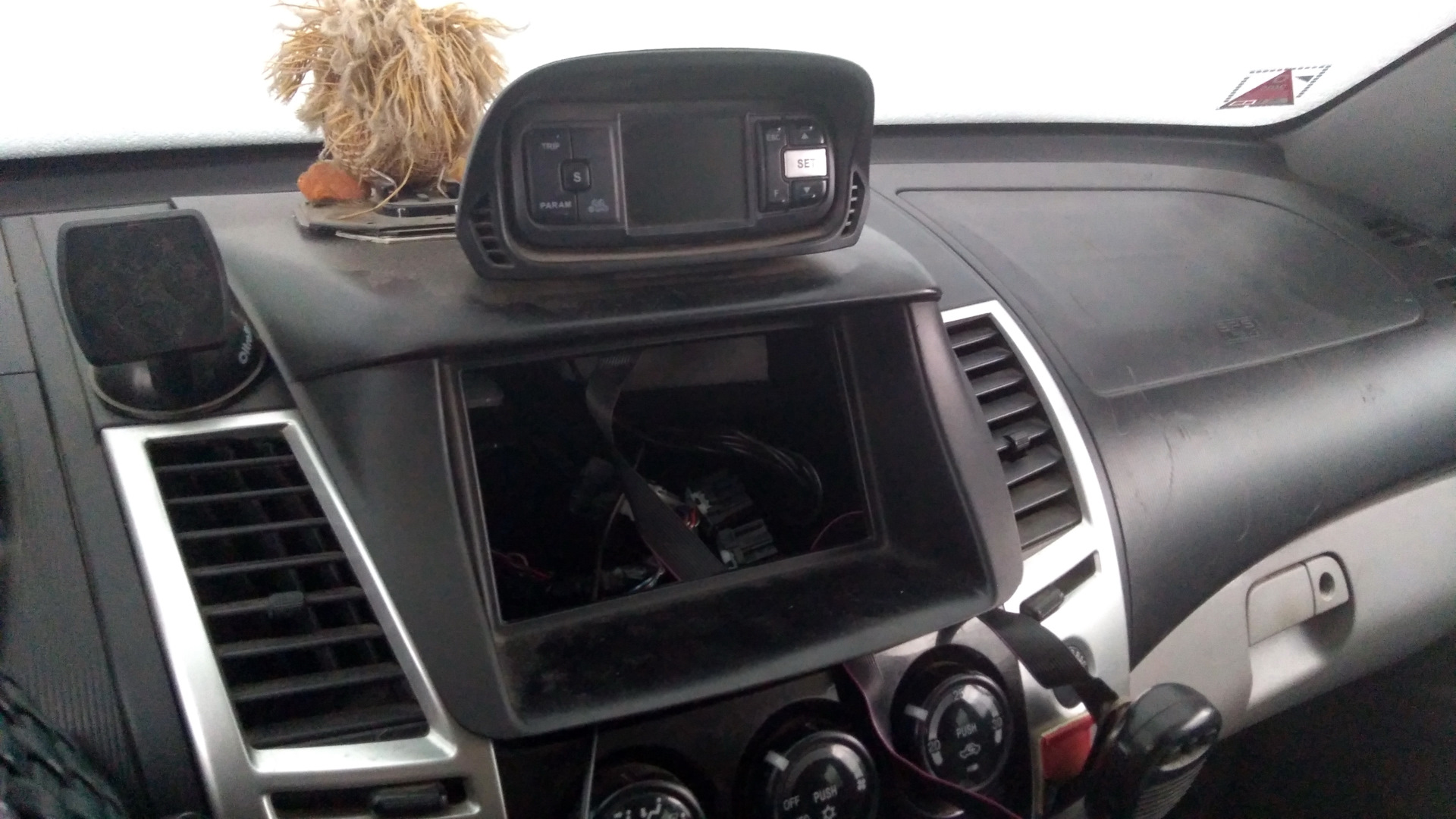

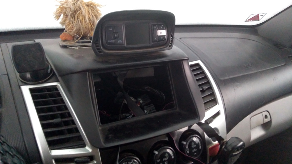

— вынул установленное предыдущим хозяином недоразумение в виде Winca-100 на основе WinCE со слабеньким экраном в 7" и разрешением 800х480
Отсоединил все шлейфы, воткнул переходной шлейф от ногого ГУ.
Подключил антенные провода и usb-хвосты.
И внедрил новое ГУ на место.
Все сразу заработало. И музыка, и навигация, и радио.

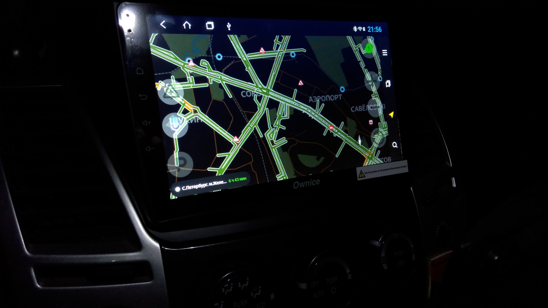

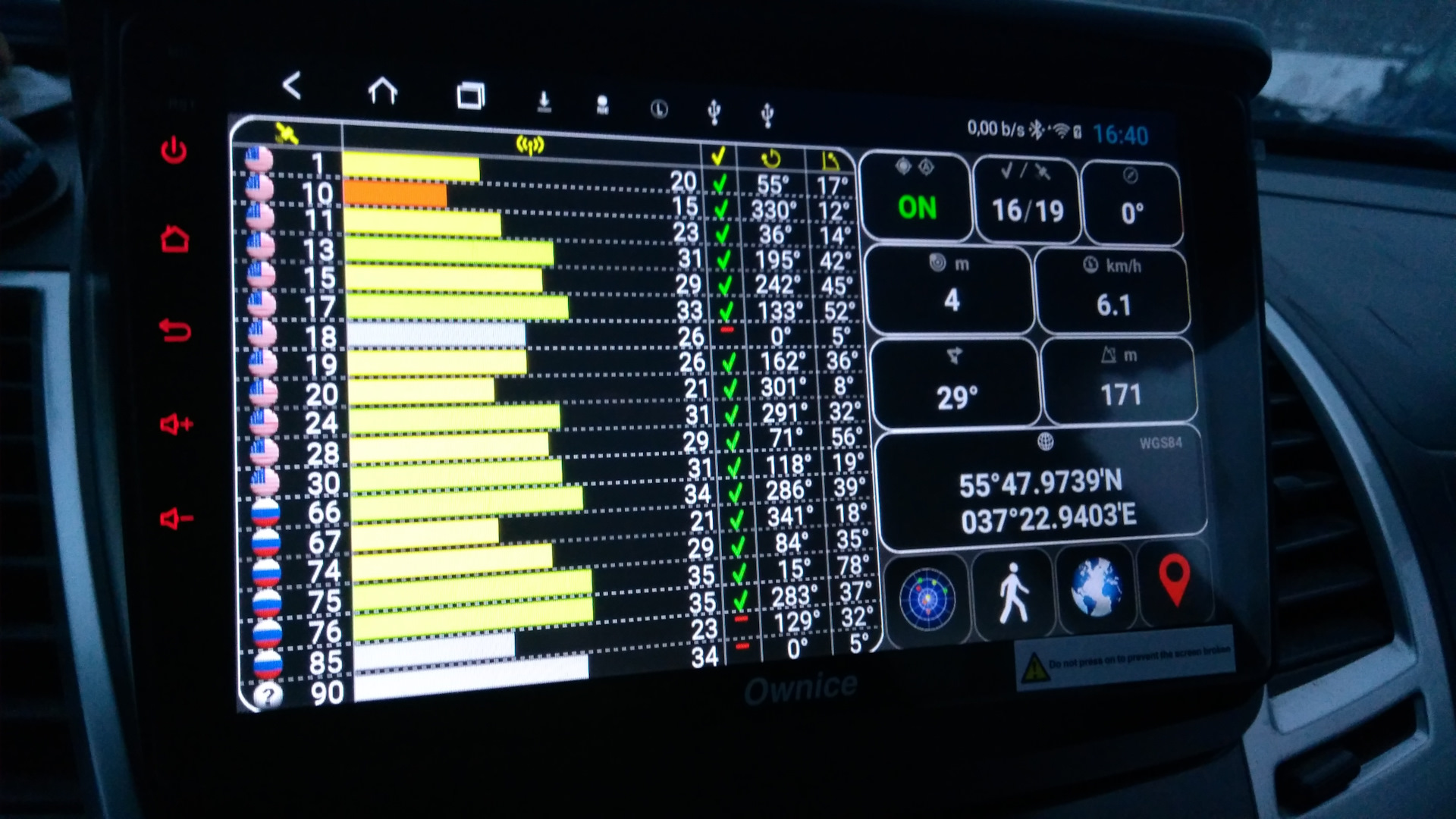

Навигация работает достаточно уверенно, но все же хочется GPS-модуль вытащить на крышу :-))

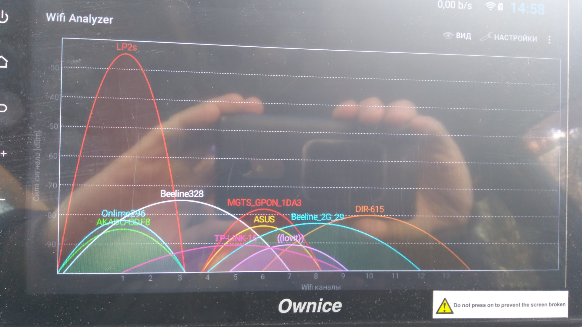

Wi-Fi ловится уверенно. Сеть беру с телефона, работающего точкой доступа.
Решил не заморачиваться и не покупать еще одну симку для магнитолы, , т.к. в телефоне у меня Интернет безлимитный с большим лимитом раздачи.
Магнитолу подключил к своему же аккаунту на Google-Play и, возможно из-за этого, удалось установить на магнитолу некоторые приложения без повторной оплаты, т.к. они уже были установлены и оплачены на телефоне. :-)

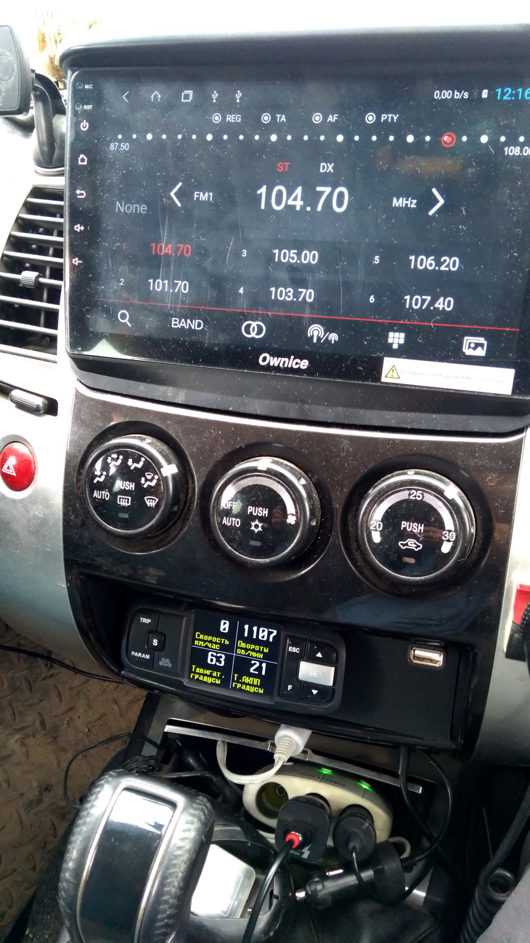

Долго думал, куда приткнуть Мультитроникс. В результате бортовик переехал на место нижнего блока, под регуляторы климата.
Туда же позже выведу и USB-порты силового зарядника — место еще есть для пары портов.
Кнопки руля для управления звуком\треками и круиз-контроль запрограммировались без проблем.
И что интересно — как запрограммировал их в январе, так они ни разу не сбивались, в отличие от Винки, которая периодически начинала чудить с кнопками управления громкостью.
Я уже начал грешить на улитку в руле… Но с новой магнитолой эта проблема исчезла.
P.S.: С дополнительными накопителями может возникнуть проблема, если их подключено более одного, в том плане, что при загрузке ОС, система случайным образом инициализирует внешние, подключенные во время загрузки накопители.
Поэтому приложения, использующие кэш на дополнительных накопителях, будут постоянно сбиваться.
Я сначала на SSD-диске, на USB0 держал только картографию, а музыку — на флешке, подключенной к USB1. Но накопители подключались в последовательности, то "Диск — Флешка", то "Флешка — Диск", из-за этого Locus-Pro постоянно терял свой кэш карт.
Пришлось всю музыку сбрасывать на диск, а флешку убирать из системы. Зато теперь с определением накопителей при старте системы никаких проблем. :-))

Вообще, как мне кажется, для картографии большее значение имеет место обьем памяти и места для хранения закачаных карт.
У меня кэш одного только Локуса больше 50Гб уже. :-))
