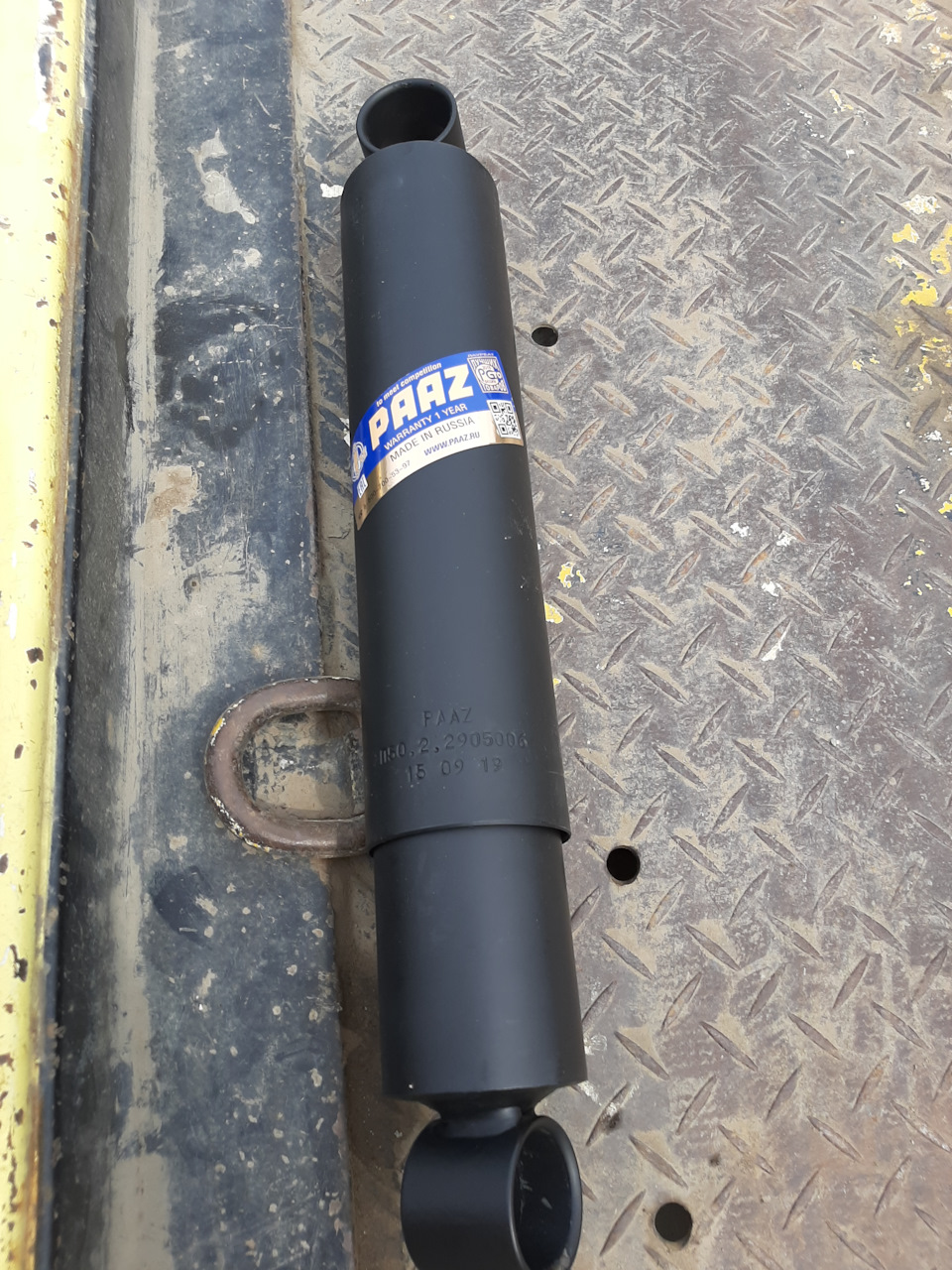

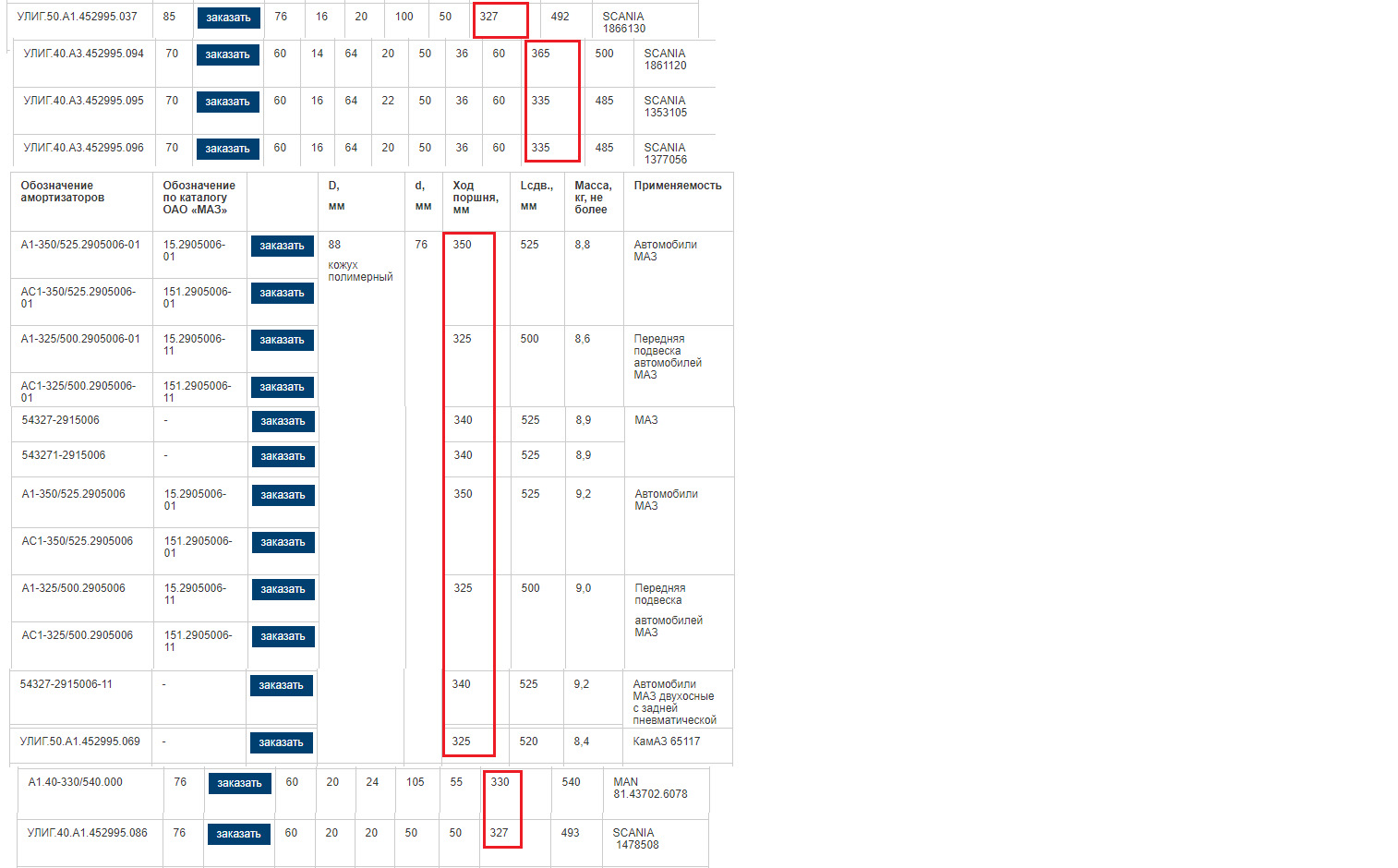

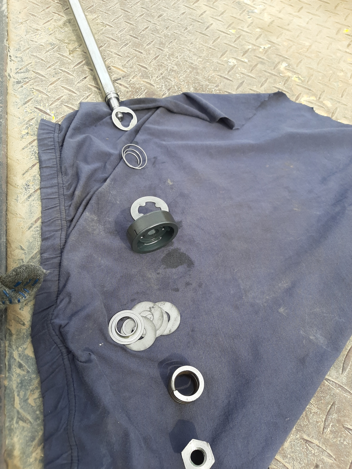

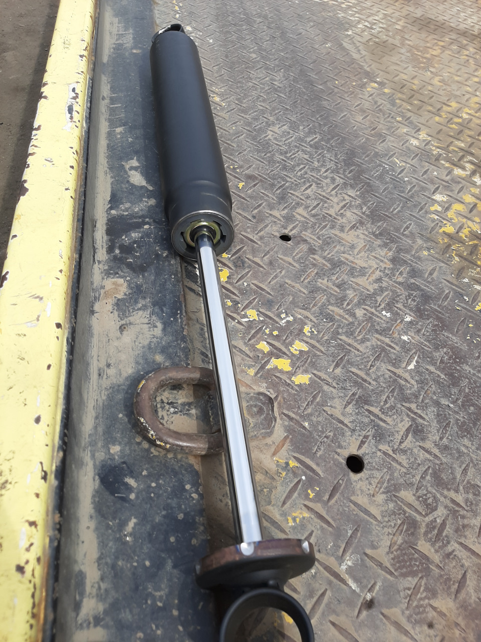

В планах собрать пока два двух пружинных койловера из амортизатора МАЗ и прулупить их на перед, купил два разборных амортизатора МАЗ с ходом 325мм. ( каталог говорит что есть и 340мм и 350мм но не кто в живую их не видел(. Да ход 325мм для койловера это не круто но реали таковы(. Пока все в процессе, собираю все в кучку. Было время по играться с жесткостью, раз 10 собирал разбирал, последняя сборка показала что через чур мягкие получились, нужно разбирать 11раз))
Запчасти на фото: WARRANTY1

Я просто сейчас на стадии их настройки) а никаких конкретных примеров в интернете нет, все как то методом тыка) кто то на родном вообще масле ездит хз как… Кто то вообще клапана не трогает… В общем дичь какая то))) Наверное запилю потом пост подетально. Кстати аморы те что у вас на фото я купил, а они теперь их стали делать неразборными((( но мы их в станке разобрали и крышки выточили, также есть множество видов поршней на них и у всех разное сечение канала что тоже влияет на настройку и то что применимо для одного поршня уже не будет работать на другом, но почему то об этом никто не пишет)
Да, согласен инфы очень мало. Для себя понял что настраивать буду когда соберусь, методом "тыка" и вероятно с заменой масла. Есть человек кто вроде бы их отстроил на адекватную работу выточив новые шайбы с другой жесткостью и количеством, вроде бы как бы но не точно. Погугли "Шум" с г.Находка, корчи под рфс строит, возможно он инфой поделится.
Вот 350 ход baaz.by/a1_350_525_290500…01_a1_350_525_2905006_01/

Без разбора не регулируются?
Ну а как ты отрегулируешь не разбирая?) Разбирается за минуту, ничего сложного.
