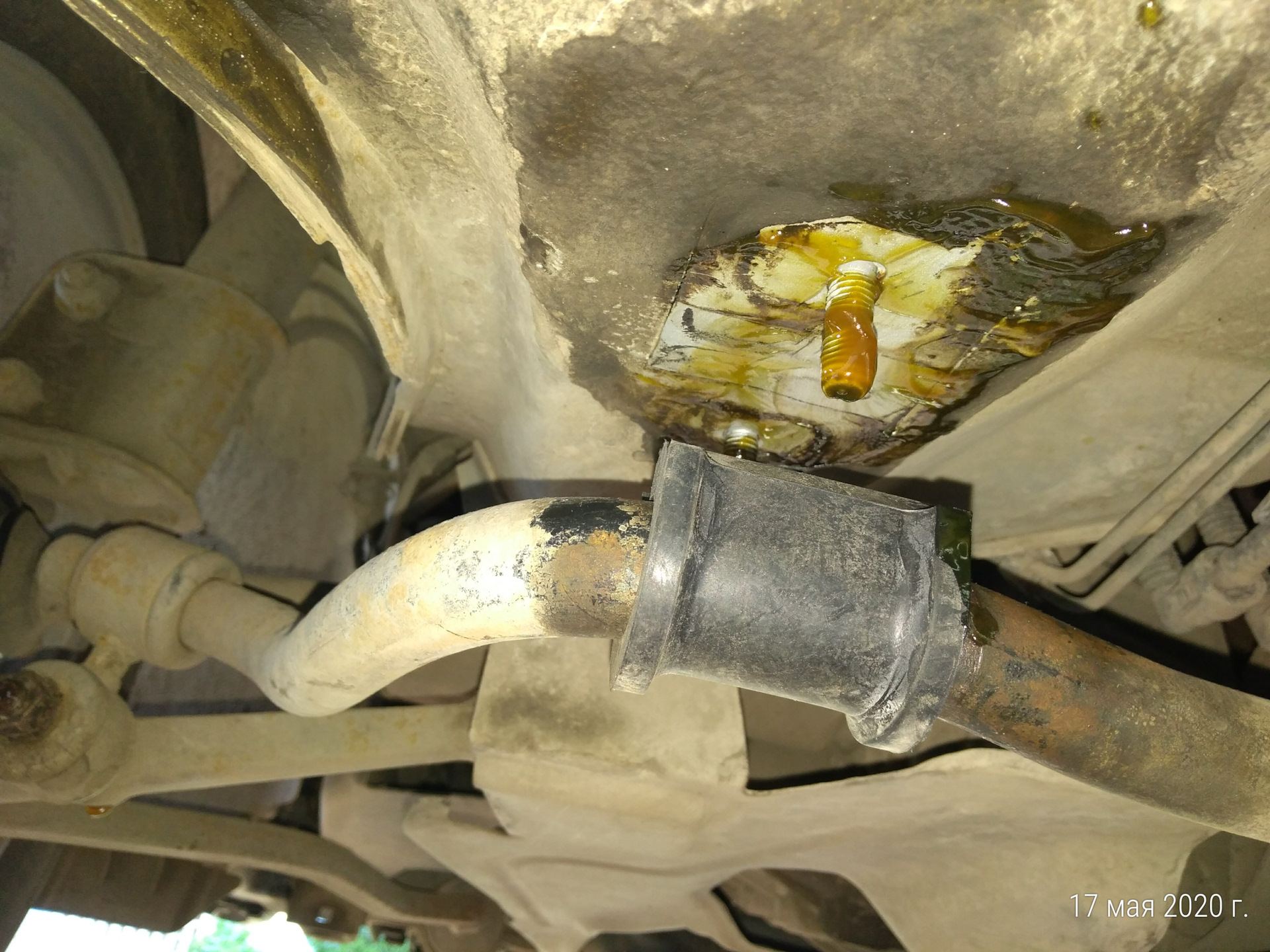

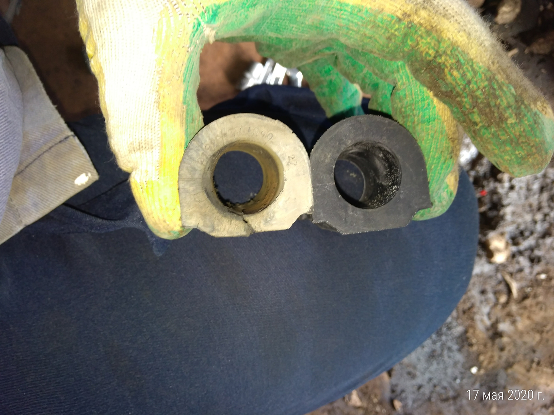

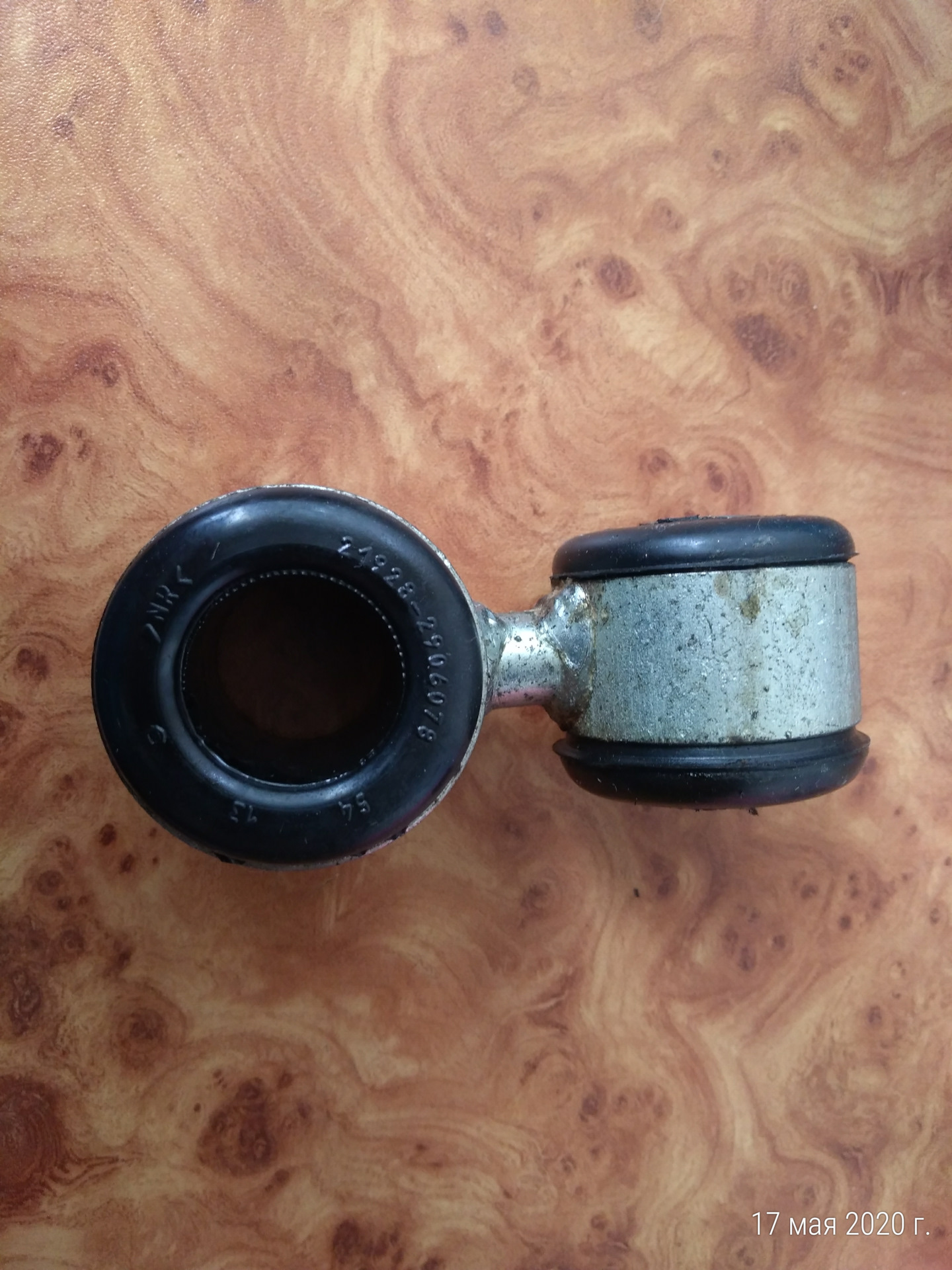

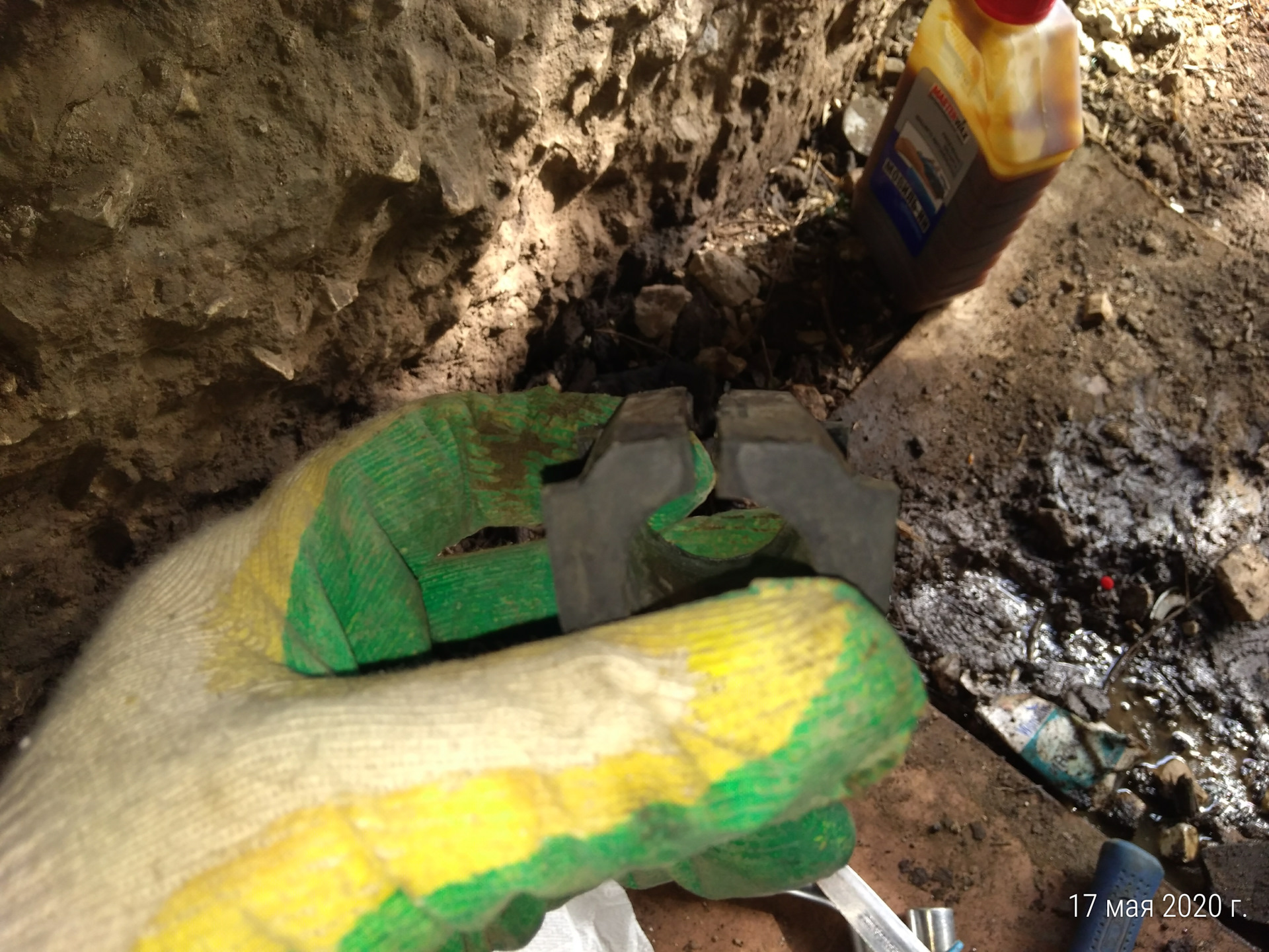

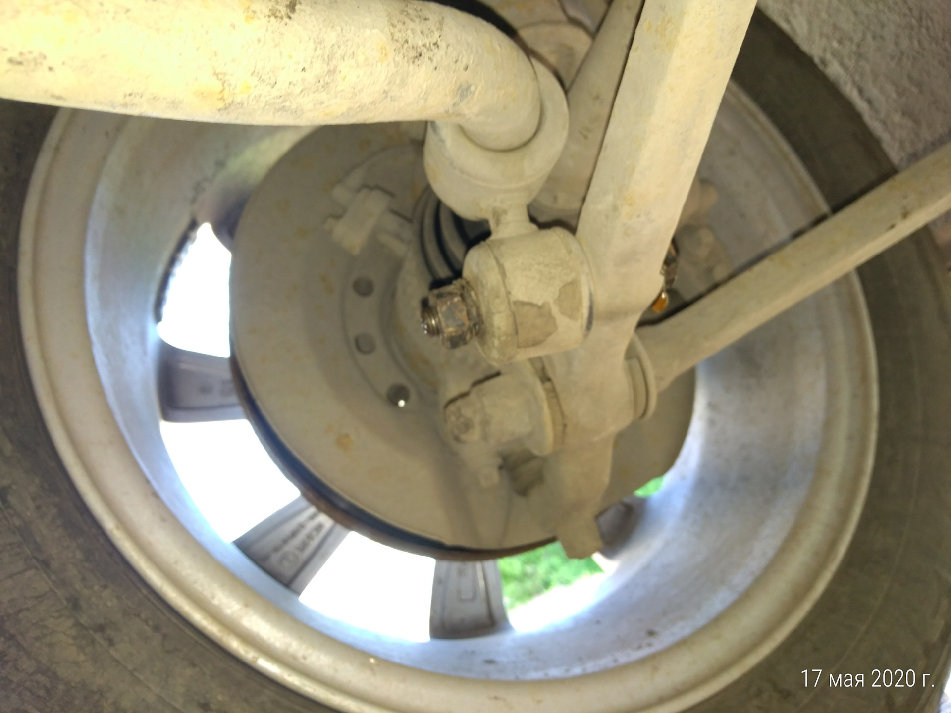

Загнал авто на яму, начал менять. Сначала хотел все сделать по правильному. Открутил болт стойки стабилизатора, вынул болт. И попытался снять стойку. А она не то что не снимается, она вообще почти не движется по стабилизатору. ни в одном направлении. Из чего я сделал вывод. что они не требуют замены, и обмазав болт мовилем. вставил его обратно.

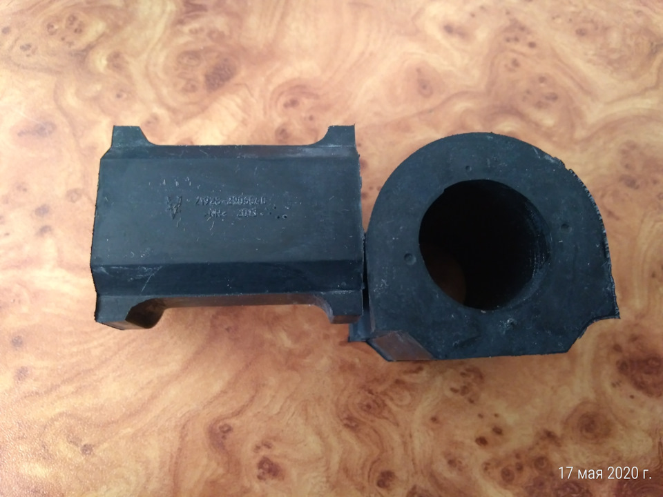

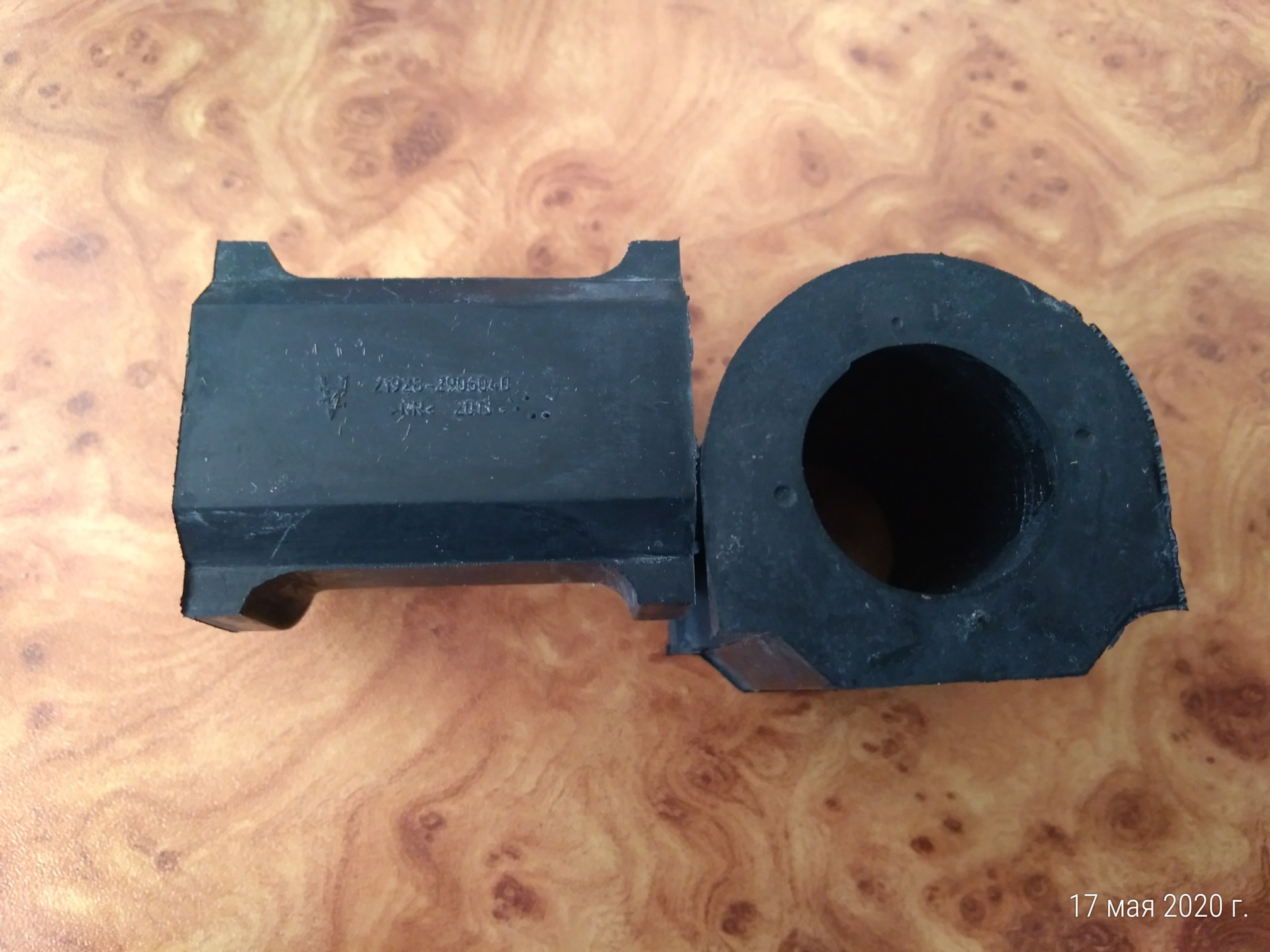

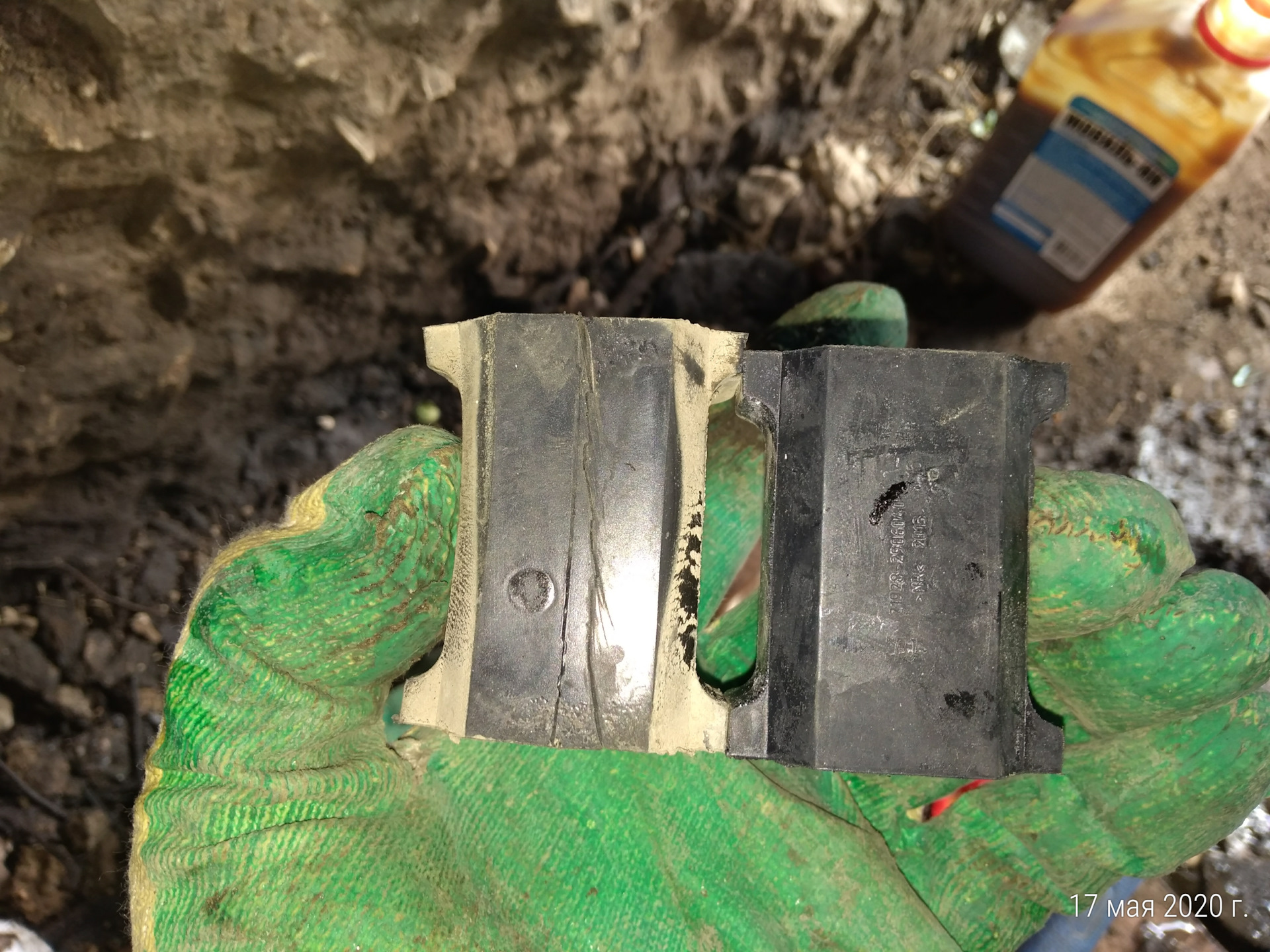

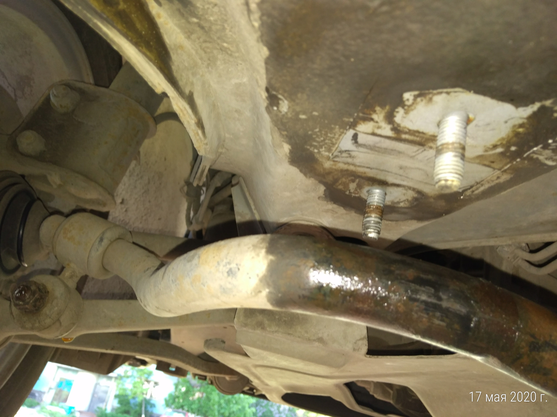

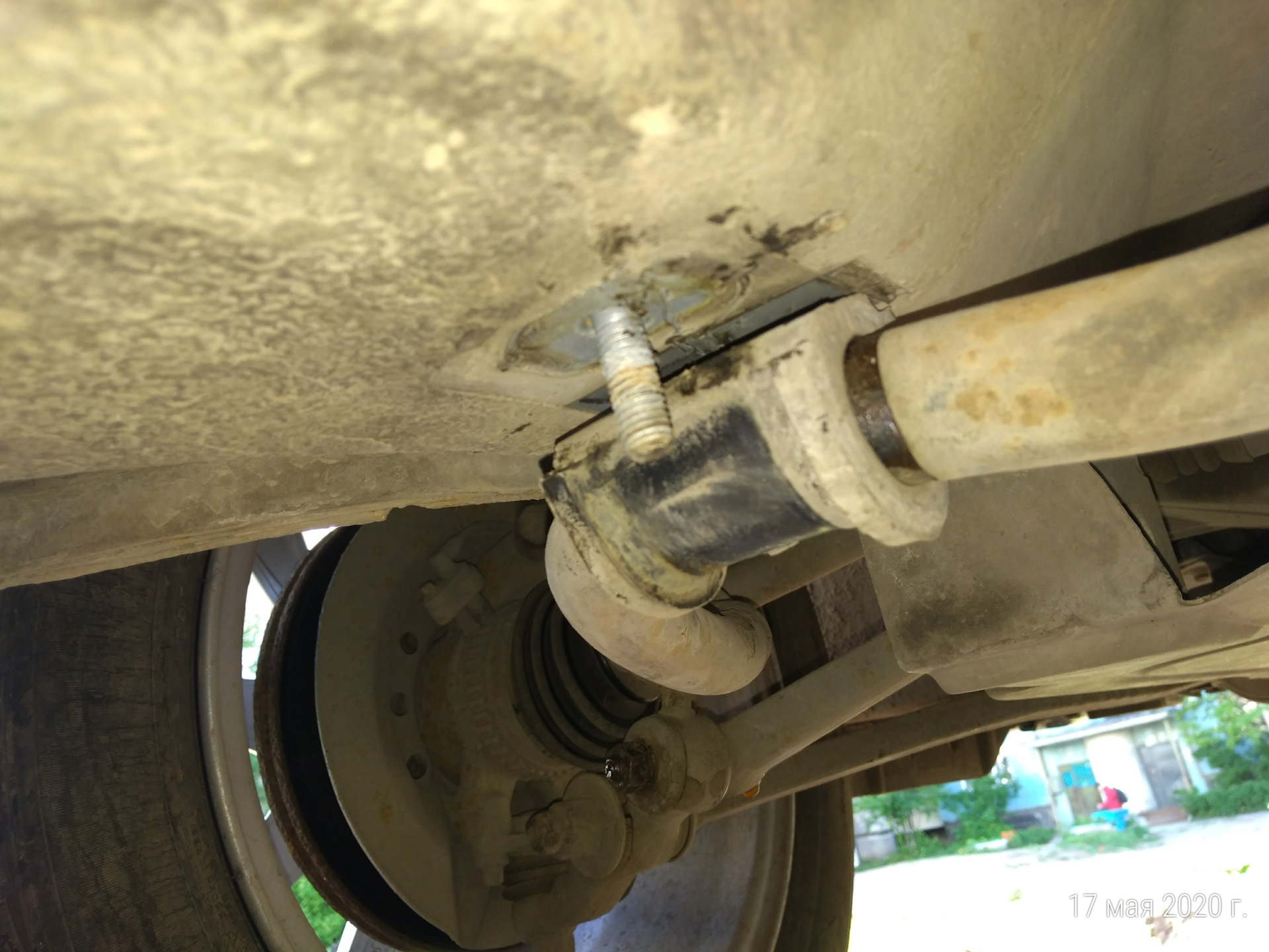

Значит буду менять одни подушки, путем срезания старых и установки новых тем же путем.

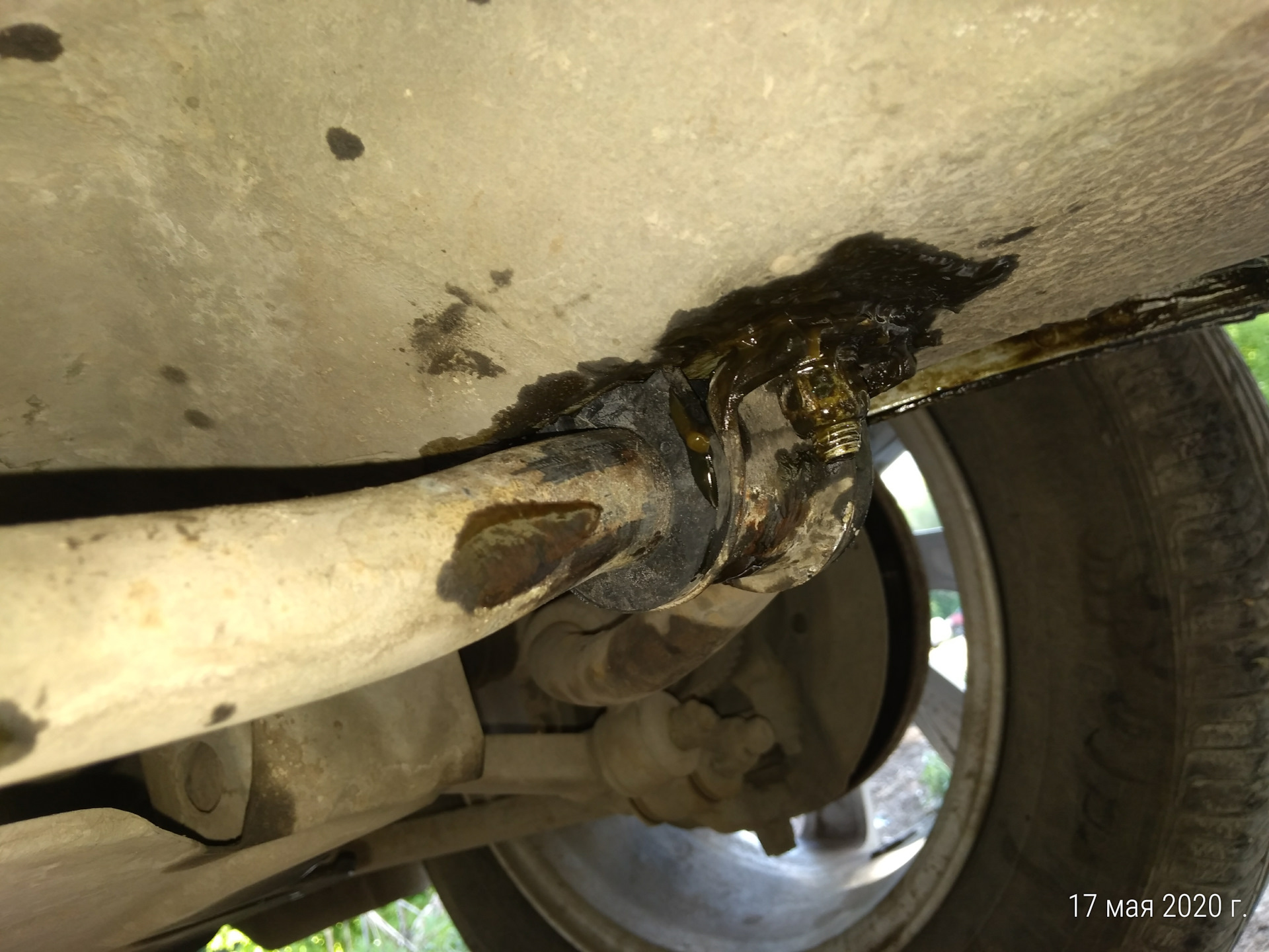

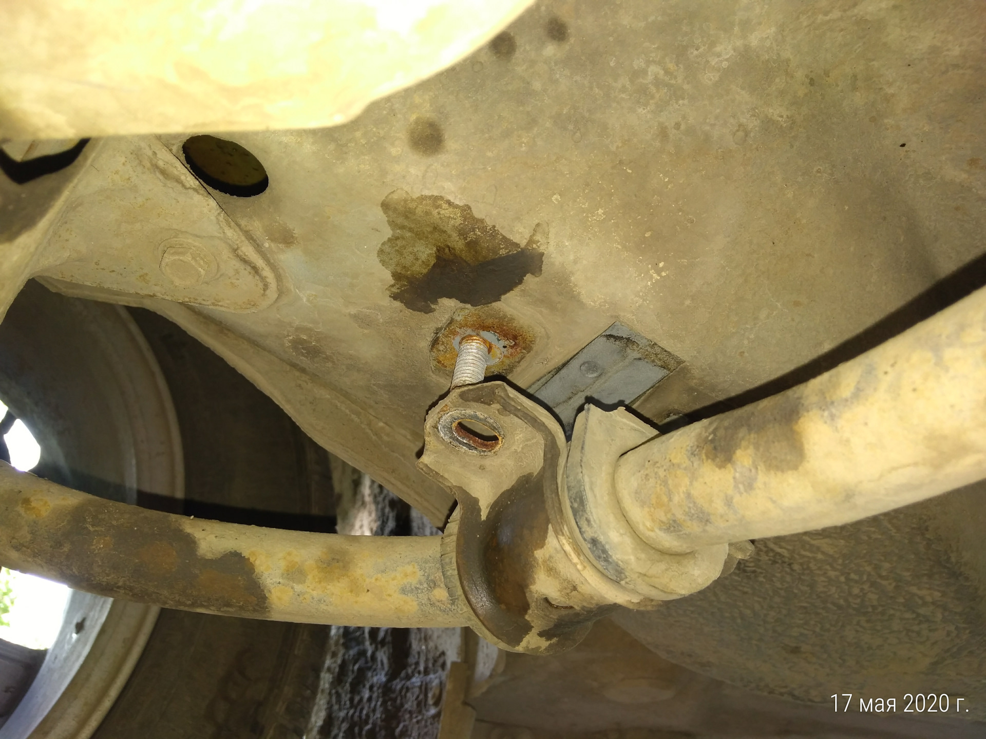

Скобы открутились просто отлично, так как с новья, все резьбы на автомобиле были опрысканы мовилем.
Срезал старые втулки. Разрезал новые.
так как кисти не оказалось, все операции с антикором выполнял пальцем. До сих пор от рук несет))) Но мне нравится этот запах))
По краям была чуточку потресканная, но в целом не все так плохо.
Гайки сильно не закручивал. Знаю что народ часто с дури шпильки ломает. Докрутил рожковым ключем, нужным моментом. Не спрашивайте каким))) Просто нужным и все))

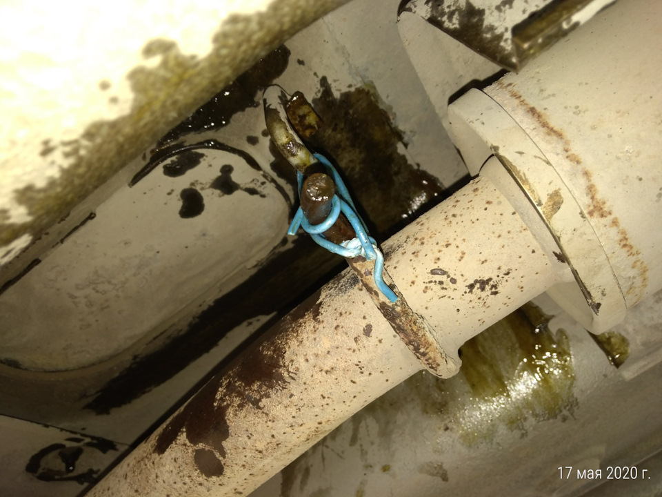

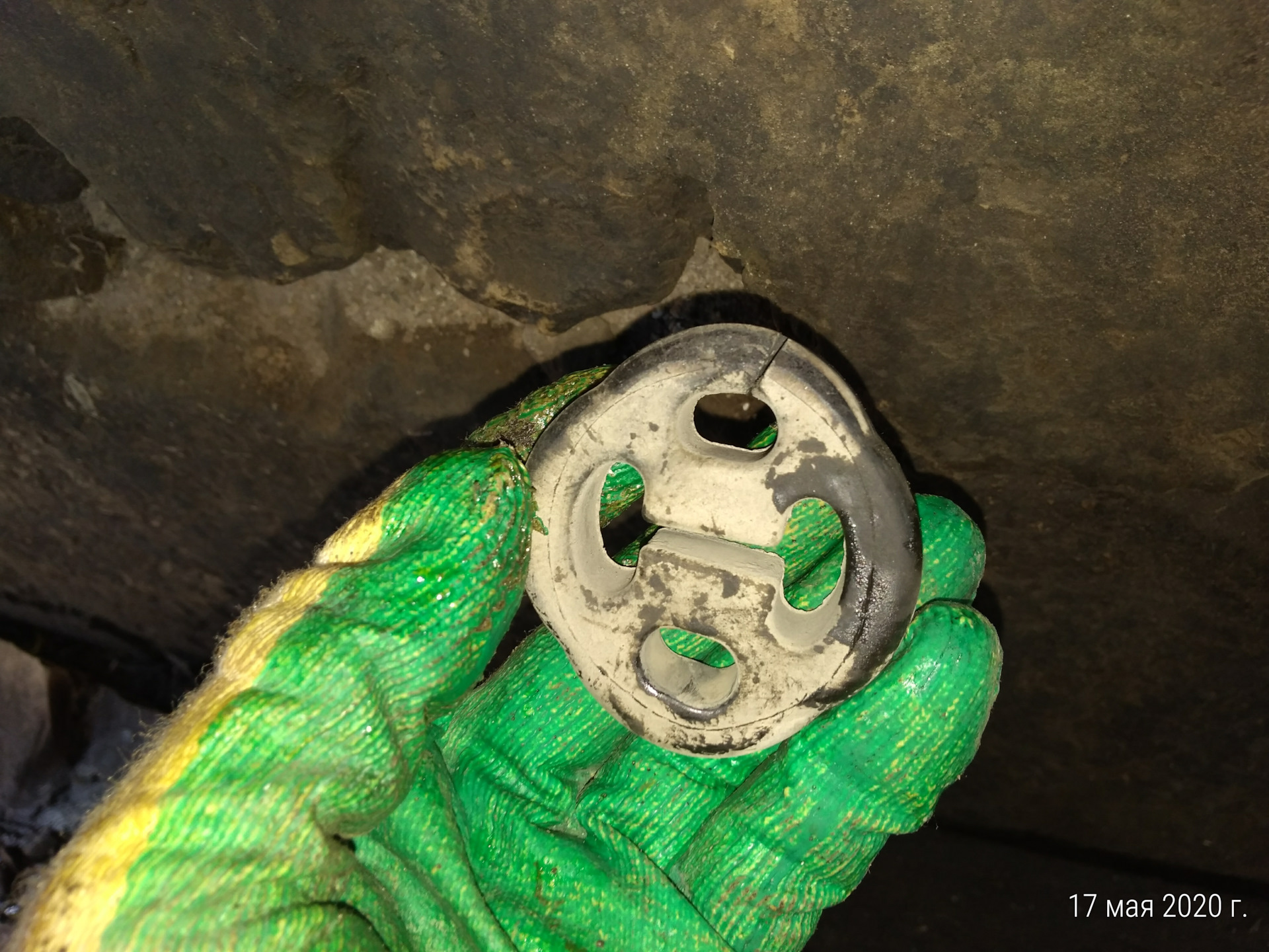

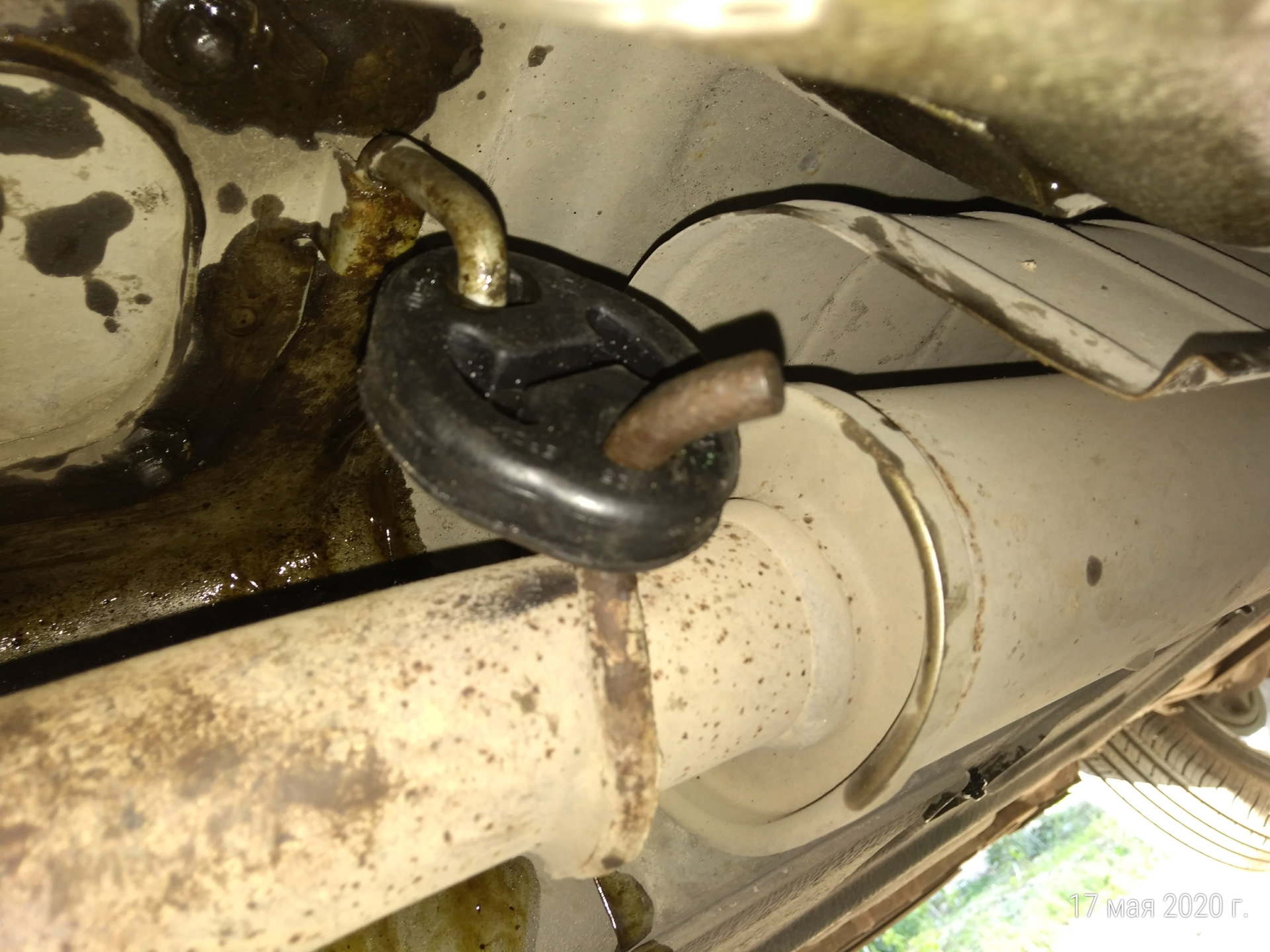

После замены подушек, заметил разорвавшийся подвес глушителя.
Привязал пока проволОВкой, кстати медно, сечением 1, 5 мм2)))
Думал поезжу пока так. А вот хрен там плавал. Первые же метры с такой модернизацией указали на неправильность такого способа. Вся вибрация от системы выпуска чувствовалась на кузове автомобиля и на рычаге КПП.
Пришлось ехать в ближайшей магазин брать подвесы на выпуск. Взял 2 шт, по 60 руб. И Практически сразу установил.
Пробный заезд показал, что с резиновым подвесом лучше.
А вот с новыми подушками стабилизатора не все так однозначно. Скажу, что хуже точно не стало. А вот намного ли лучше…вопрос. Ну может совсем чуток. Ну в принципе и не было у меня каких то особых нареканий к подвеске. Ну пусть будет так)))))

Посмотрел. Стойки стаба у тебя просто в отличном состоянии. Втулки да, протерлись.

Я имел ввиду сами резинки. У других производителей есть усиленные стойки стаба по более разумной цене. Буду в гараже — сфотаю. Остался новый комплект усиленных стоек. По цене обошлись, чуть дороже чем завод.
Судя по фото втулки и стойки в нормальном рабочем состоянии. Дело как говорится хозяйское, но как показала практика на таком пробеге они как правило редко требуют замены.
