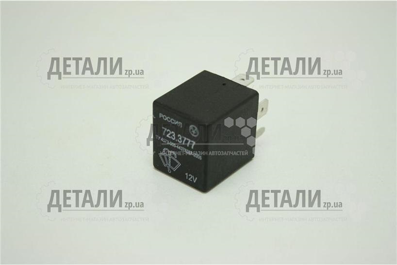

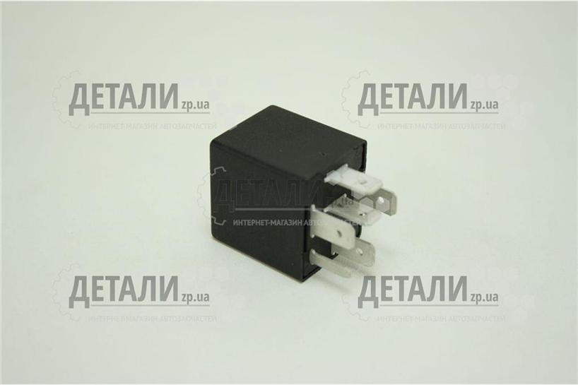

куплено
1 переключатель от лачетти с регулировкою
2 реле на6 контактов
3 колодка под реле
4 диод
5 фишка на 4пина от лачетти так как у нас стоит на два пина фишка
провода и другие розходники ето было
по работе зайняло где то пару часов, результат хорошый
зделать регулировку ещо есть другой вариант ето покупать плату для регулировки но не хотел ждать, заказывать а просто поехал в магаз купил и сразу на гараж

Какое реле установил (пробовал разные не работает)
на 6 контактов, реле дворников, нечебто вазовское

реле 25.3787 (тоже ВАЗовское стеклоочистителя) Диод правильно стоит (пробовал анодом, перевернул пробовал катодом) попробую теперь как у тебя.

С реле 723.3777-0 кольцо не регулирует паузу. Паузу можно настроить, вкл/выкл сам рычажок.
