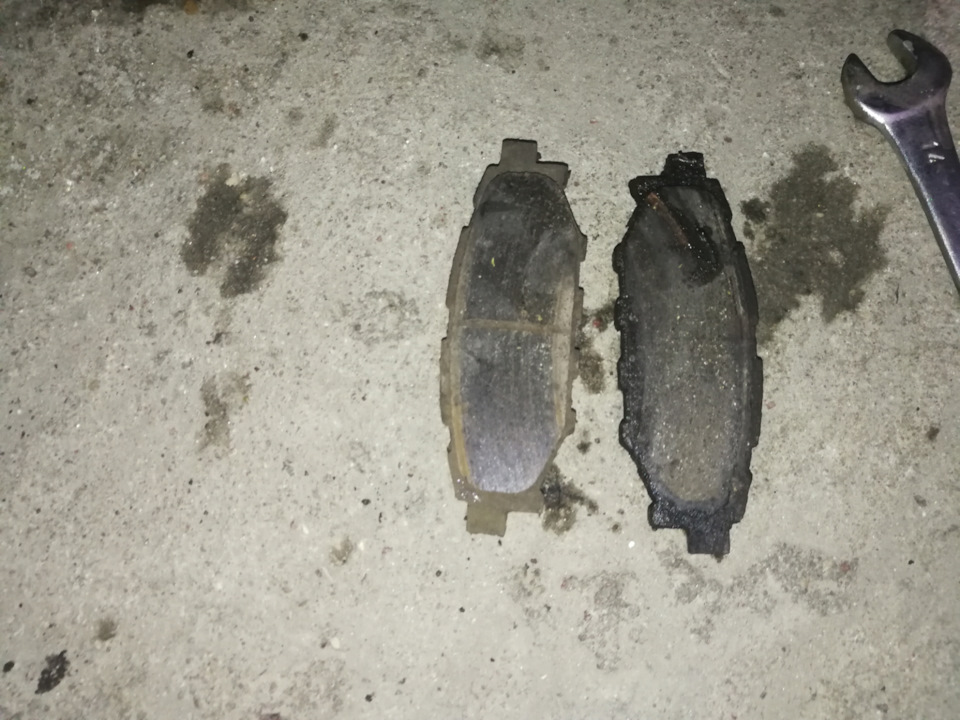

Скинул колесо, суппорт свеженький. А вот скобка ржавая. Одна направляйка начала подкисать. Хорошо, что я вовремя туда полез и уперевшись отверткой в торец направляйки, аккуратно ее выбил. Подшкурил наросты, почистил пыльник от говнеца, обильно смазал смазочкой brembo be quiet. И собрал в обратной последовательности с новыми колодками.
Колодочки старые стерлись почти до индикатора износа.
Поленился снять скобки полностью чтобы почистить, колодки так сильно внатяг входили, доехал до дома, трогаю колесо — горячее. Блин, пришлось ехать обратно и опять разбирать.
В общем, под жестяными пластинками оказалась окалина, мешающая сесть пластинке полностью, отверкой сковырял наросты, также почистил окалину с тормозных дисков, а то она начала колодочки подьедать. Смазал направляйки заново и собрал.
Доехал до дома — колесо ок.
