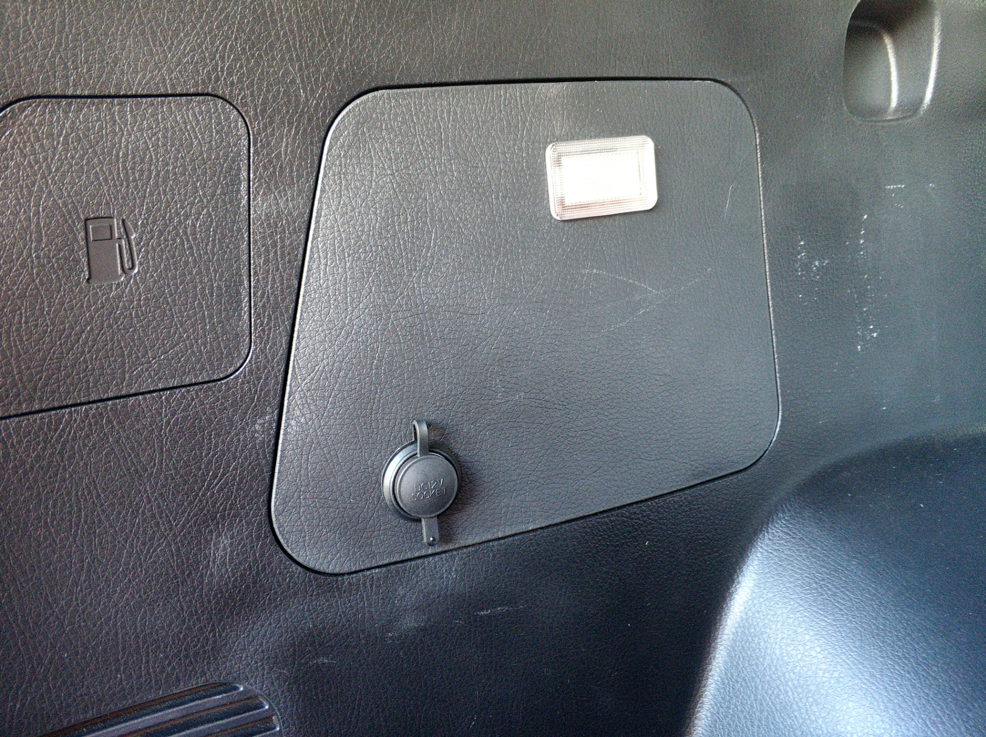

Продолжаю улучшать за корейцев багажник. В этот раз провел розетку, добавил плафон освещения под шторкой и сделал дополнительную ручку слева для закрывания багажника.

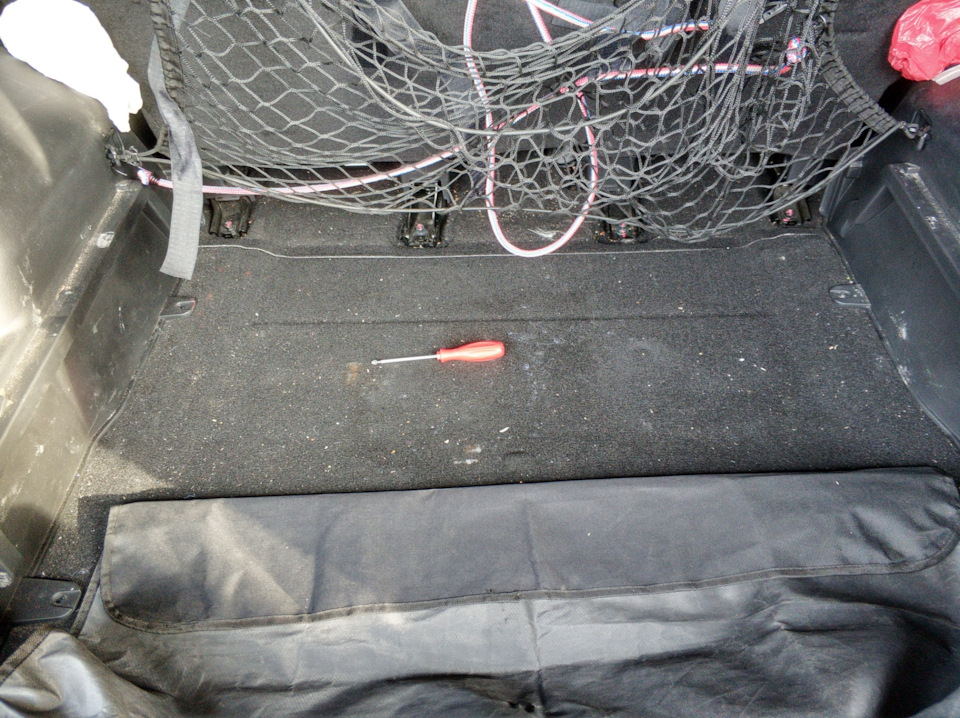

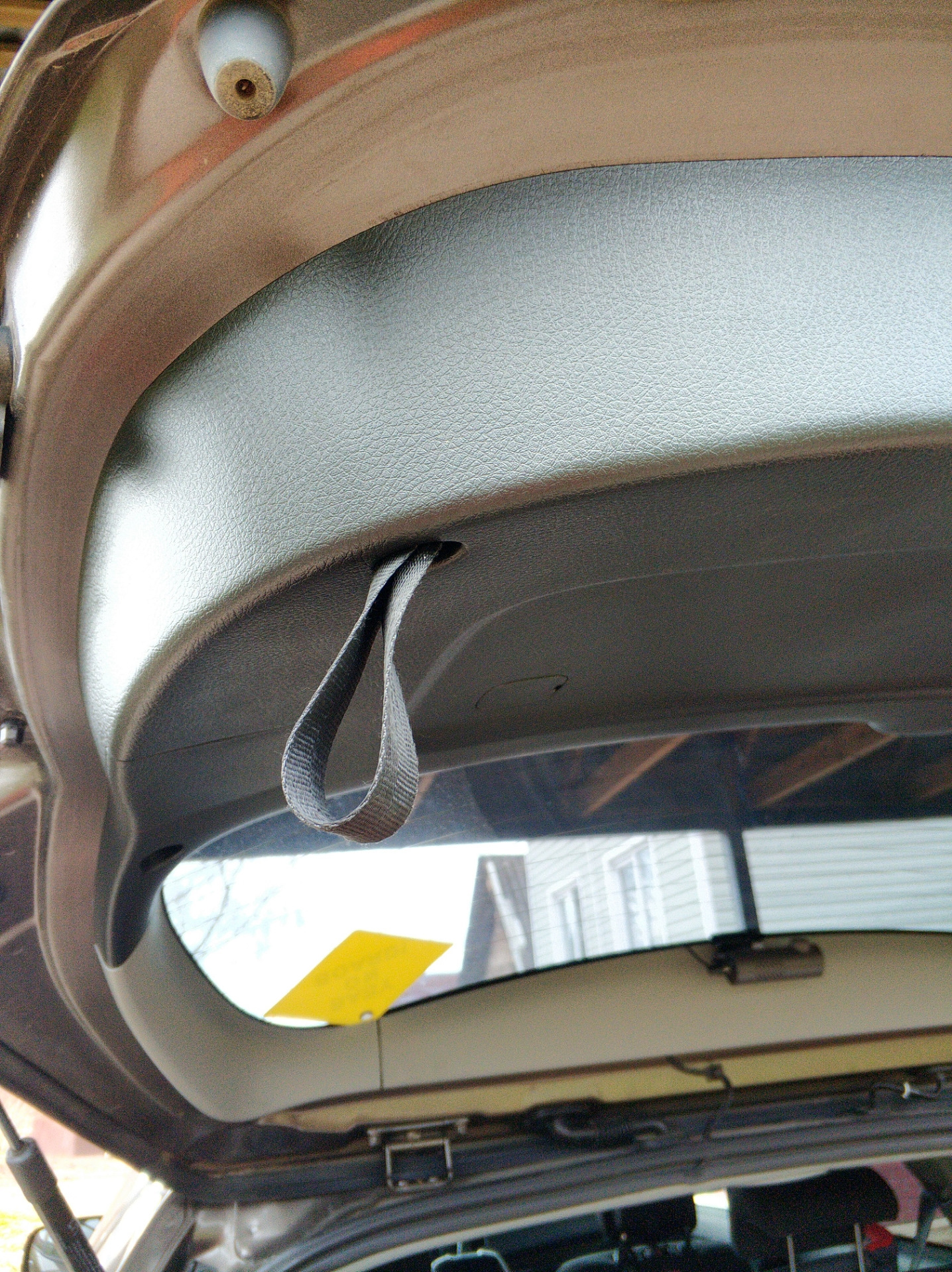

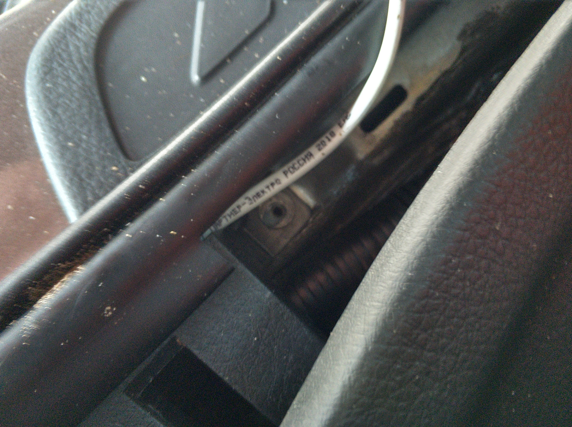

Начнем с ручки. Тут все просто: выкрутил саморез и вкрутил его обратно вместе с куском лямки от старой сумки.

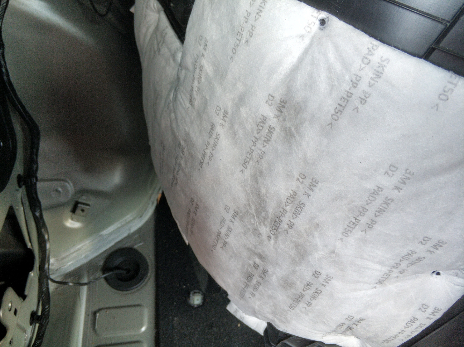

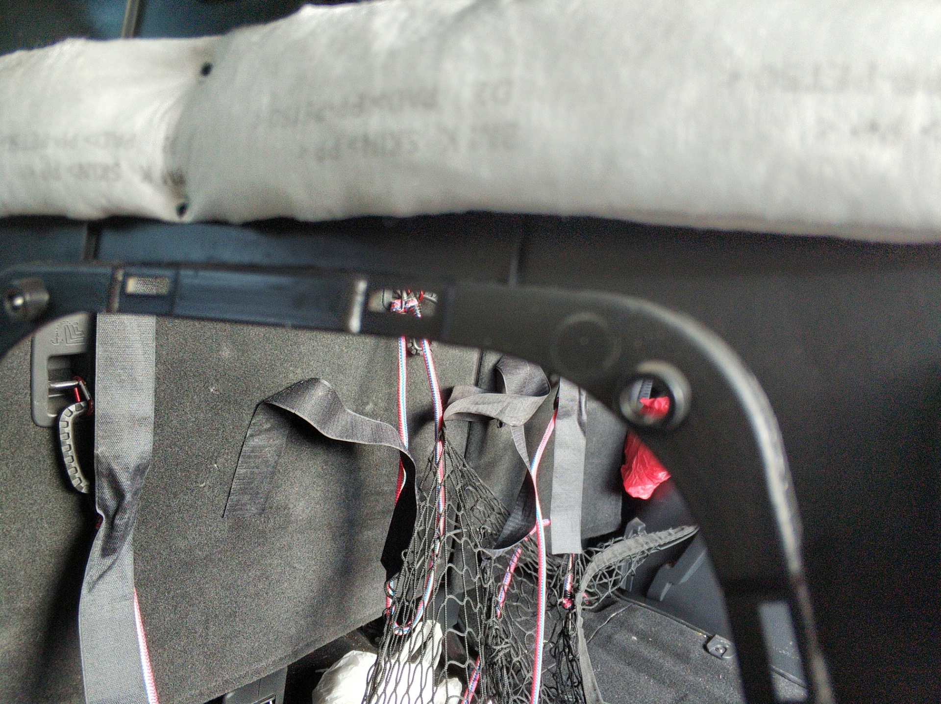

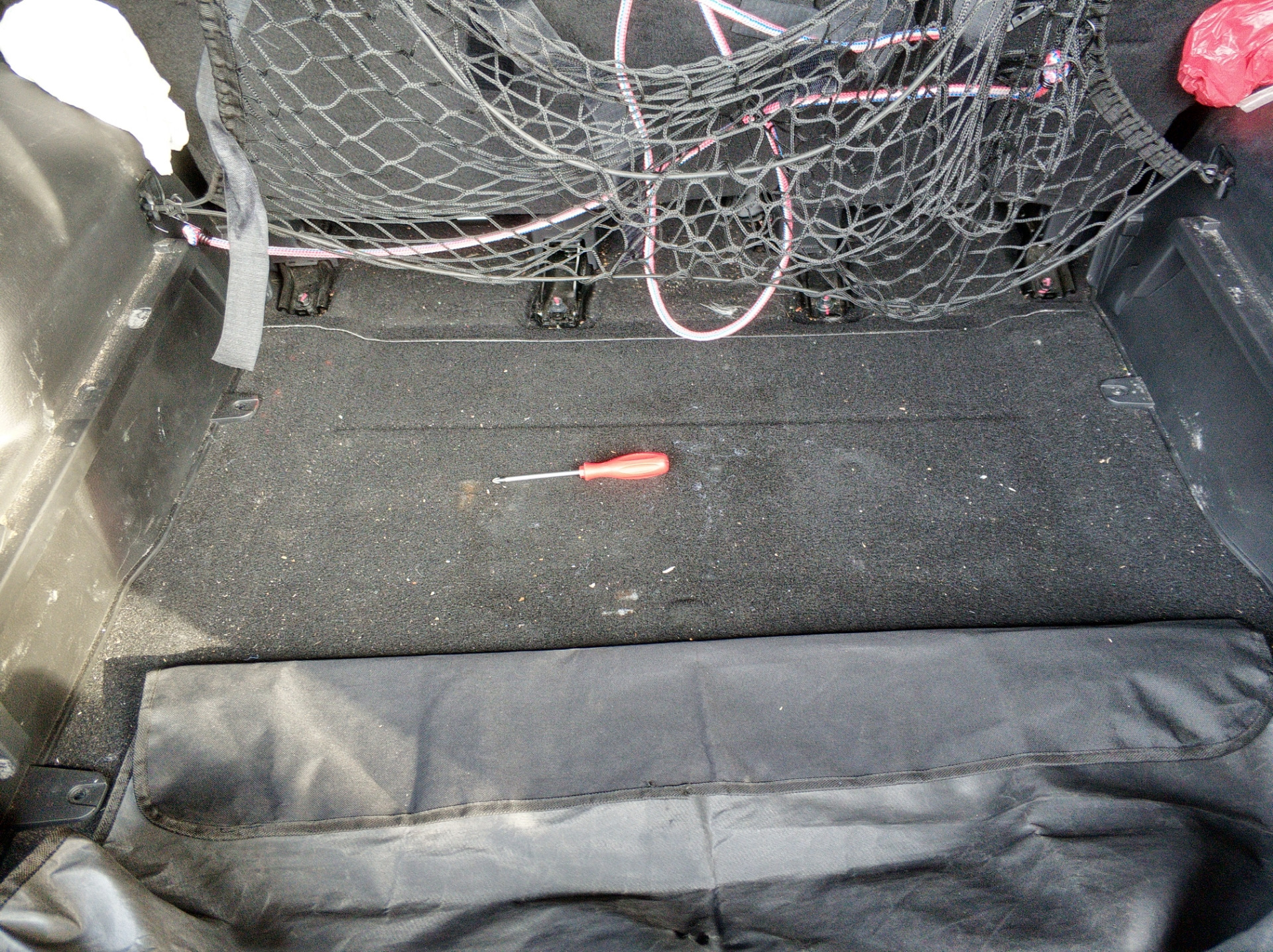

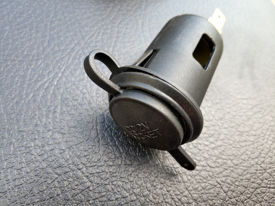

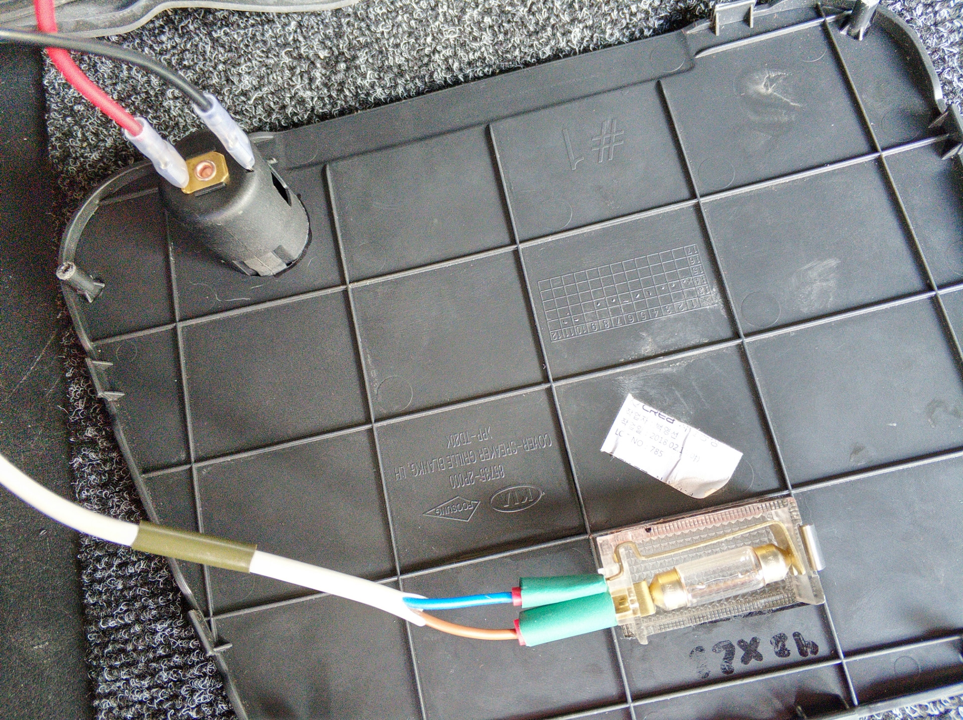

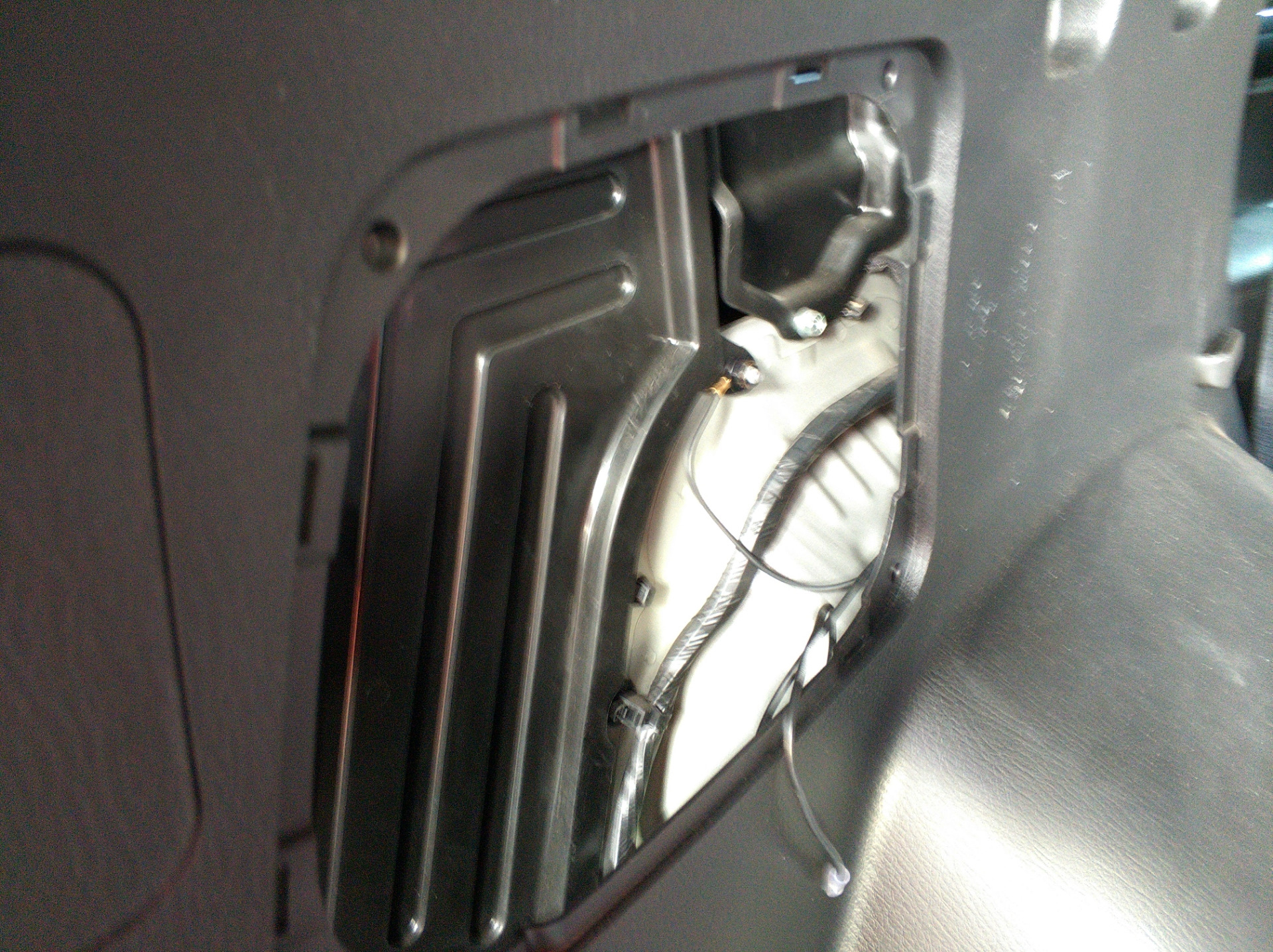

Розетку и подсветку поставил в крышку сабвуфера. Для ее извлечения пришлось разобрать весь багажник, т.к. она прикручена изнутри четырьмя саморезами. Как разобрать багажник, на драйве писалось неоднократно, ниже несколько фото.

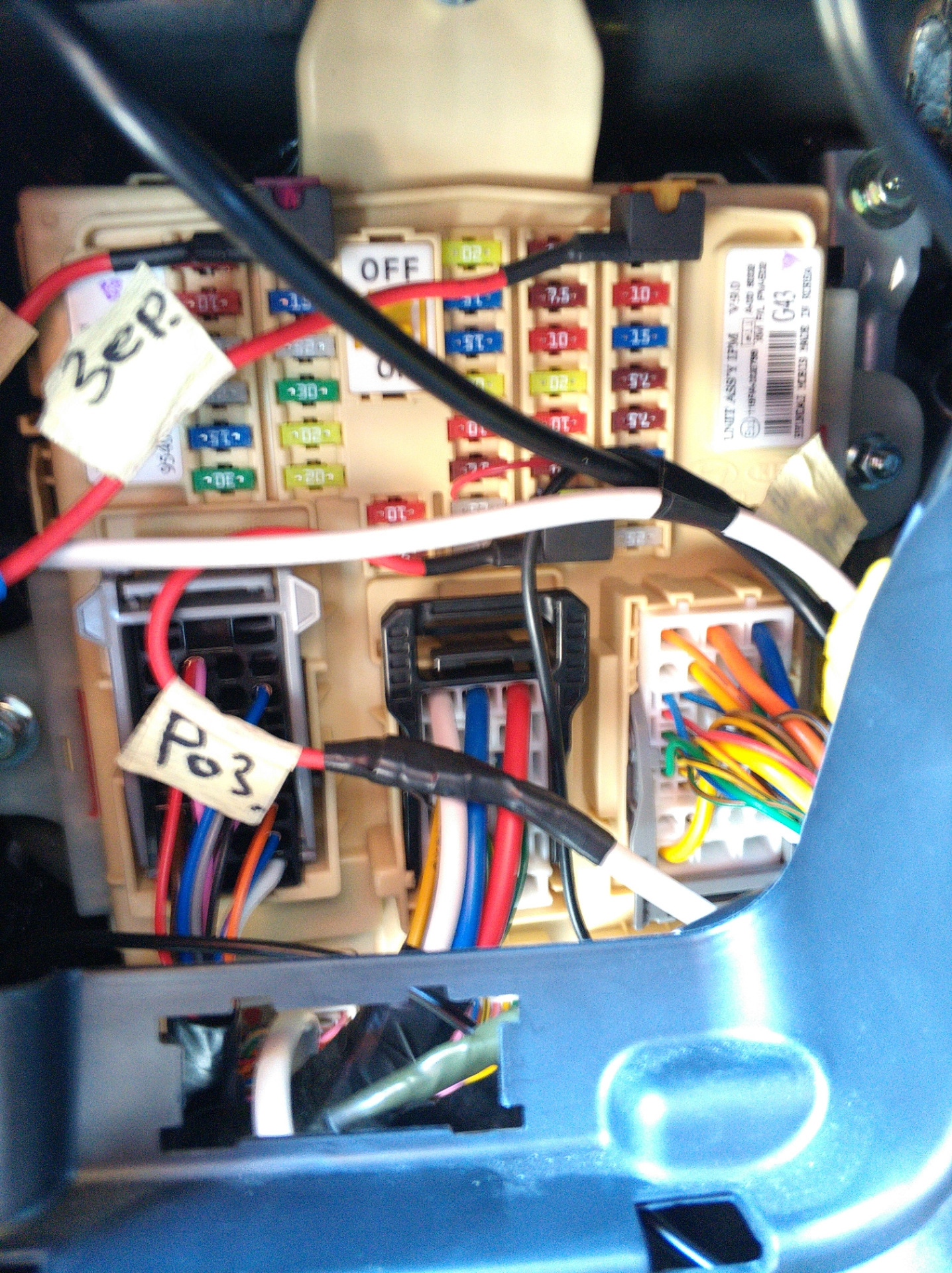

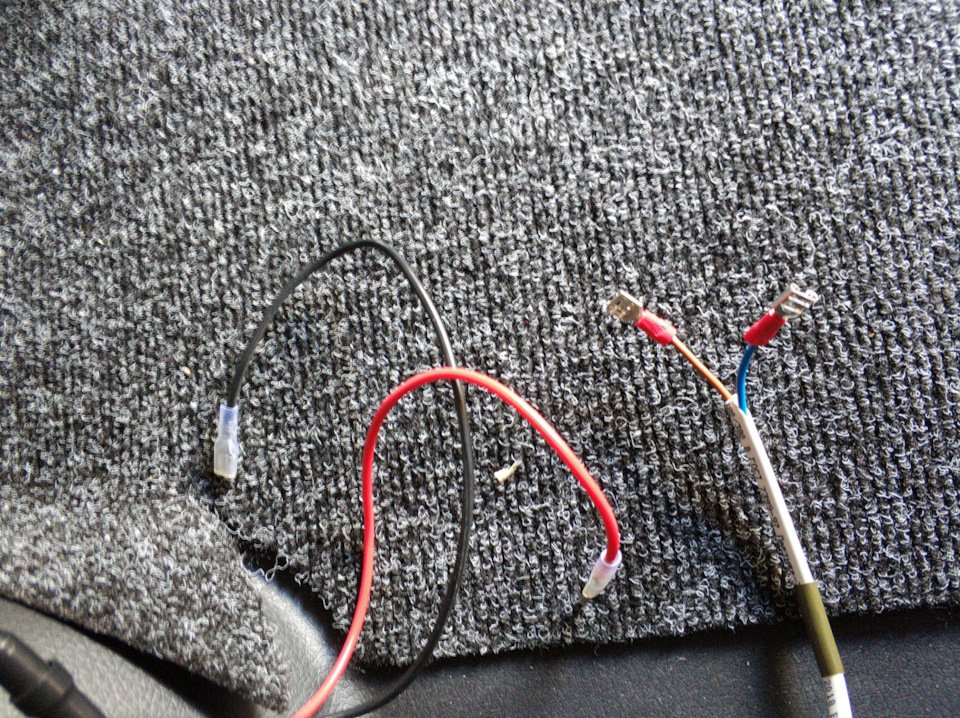

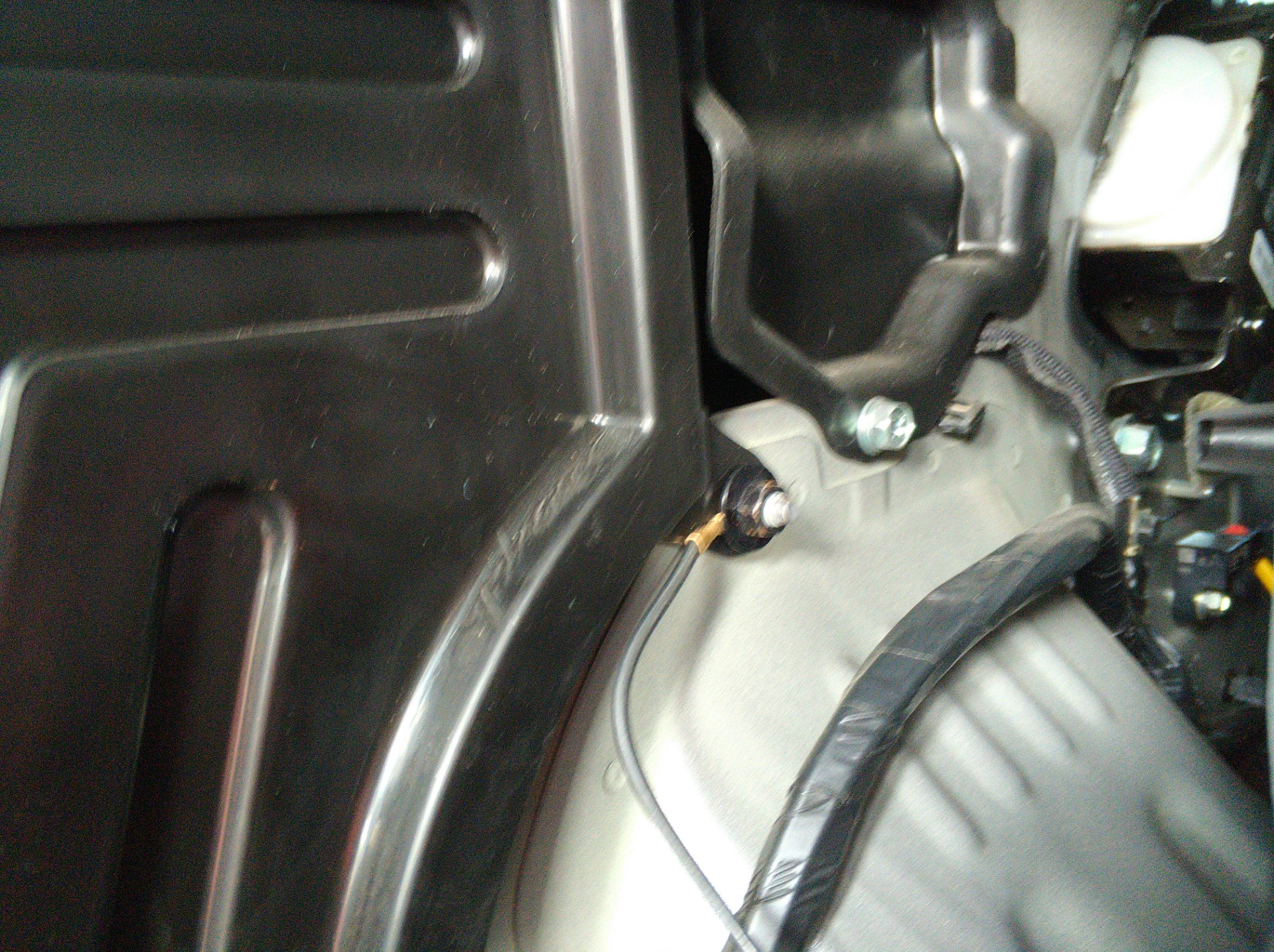

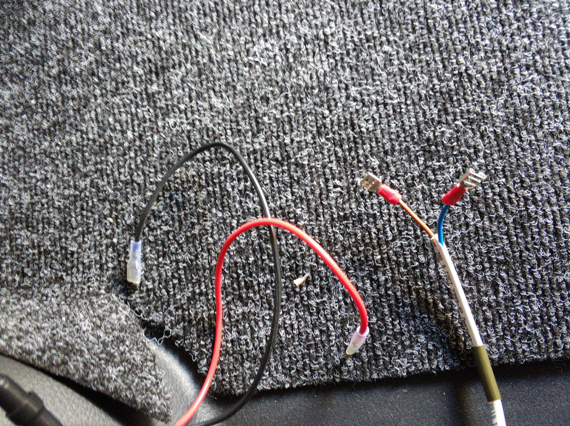

Проводку розетки тянул от предохранителя для розетки второго ряда Power outlet 2. Подключал без вмешательства в штатную проводку при помощи приблуды с Али. Подобным образом у меня подключены регистраторы и монохромное зеркало. Минус взят с болта под обшивкой. Проводку подсветки брал от плафона багажника.

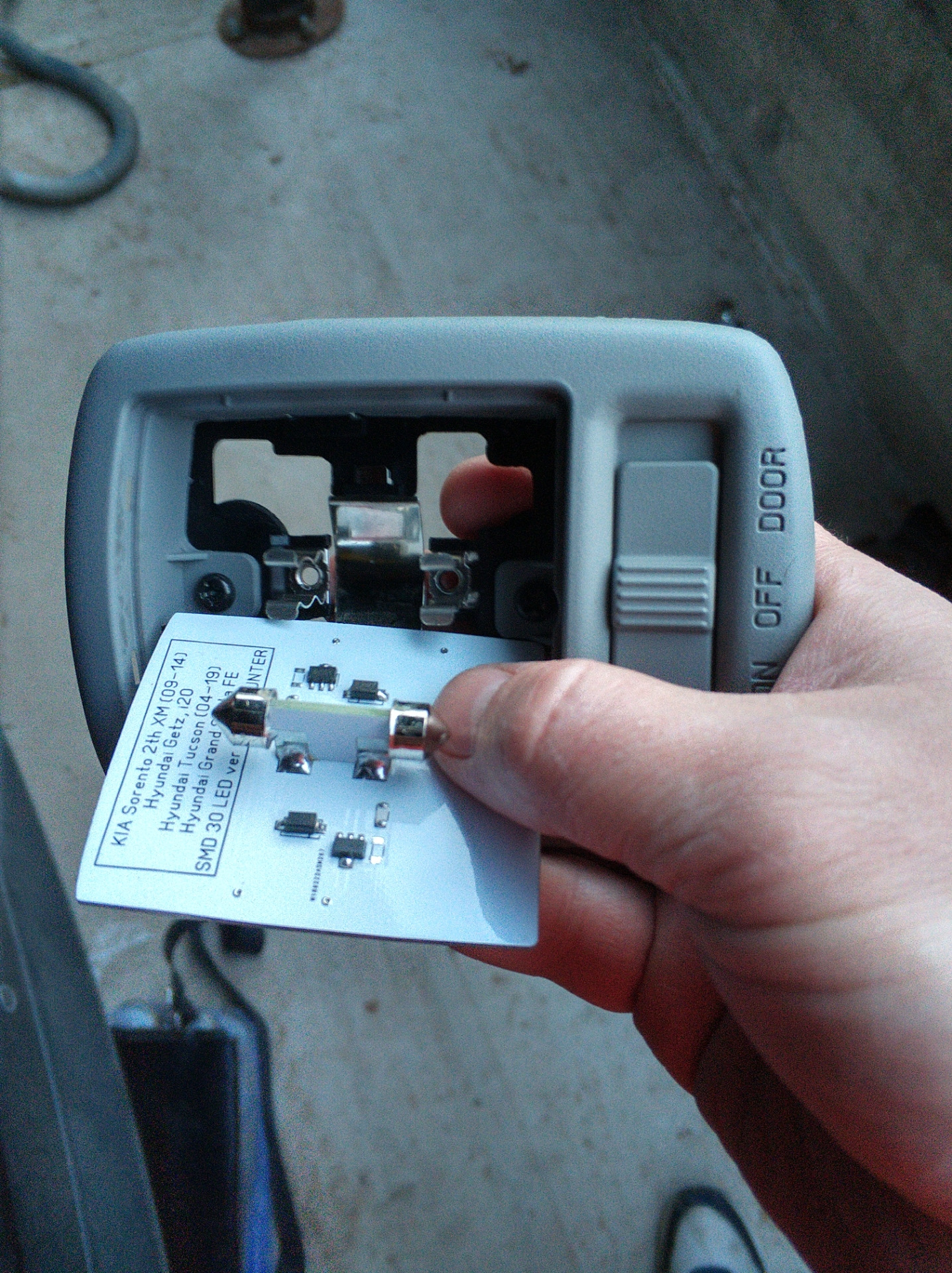

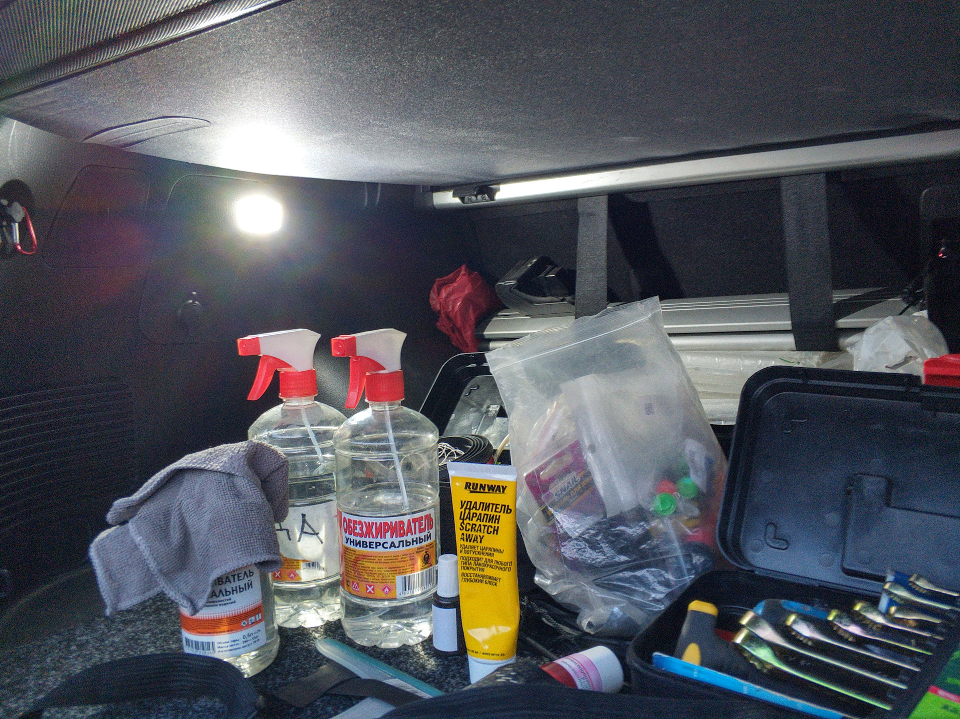

Хоть в Соренто стоит салонный свет от комрада Beavizzz27, в багажнике под закрытой шторкой темно. Именно поэтому хотел поставить еще один плафон.

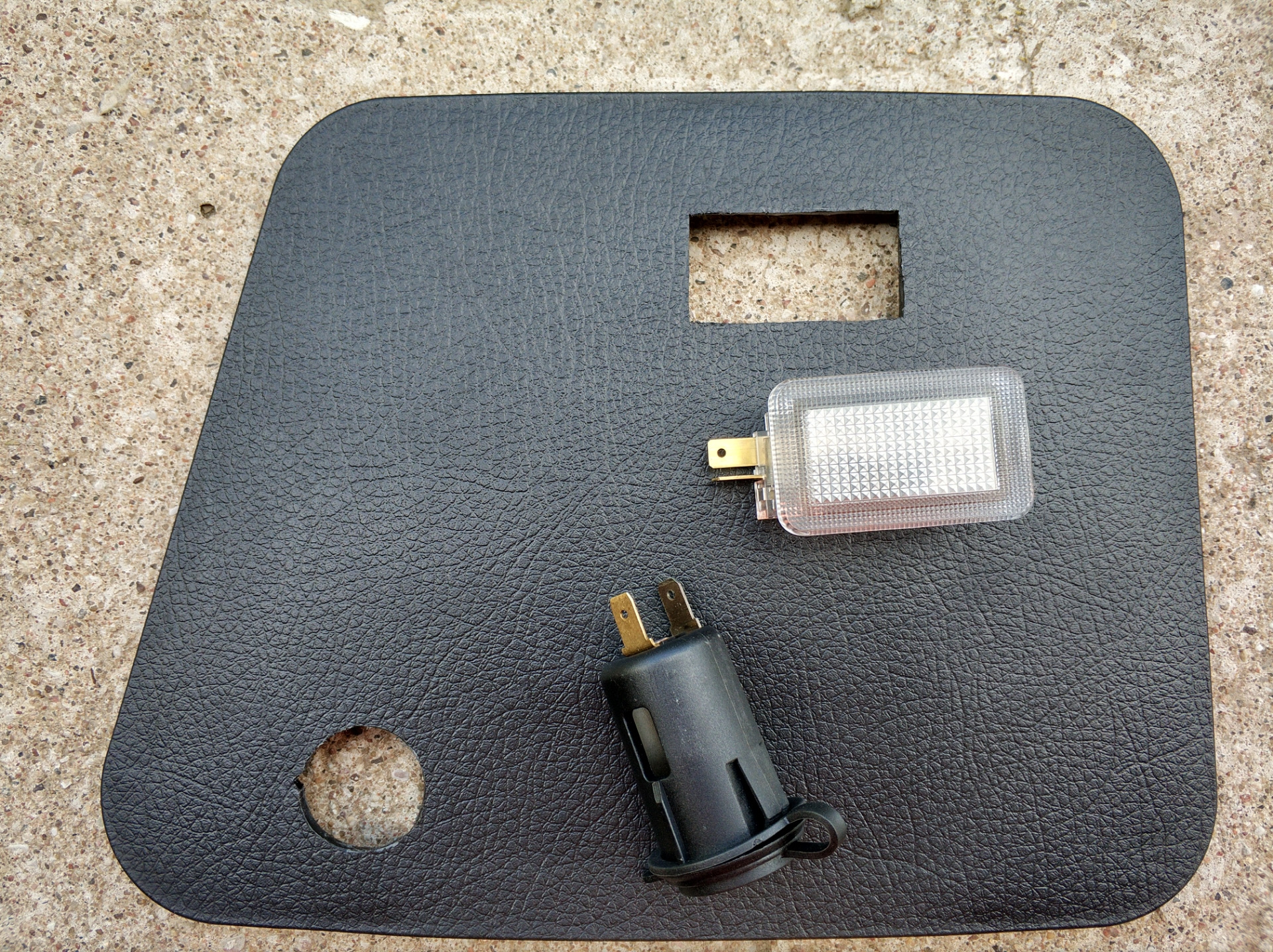

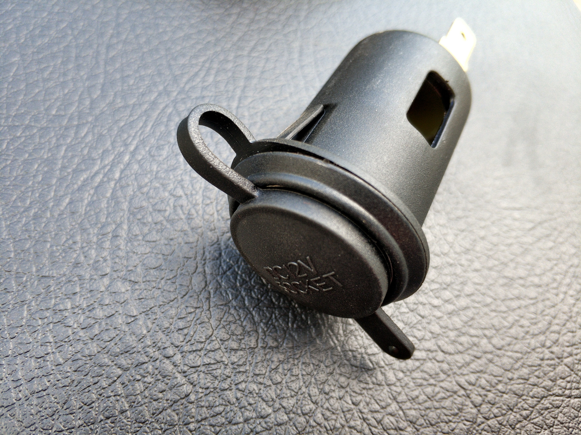

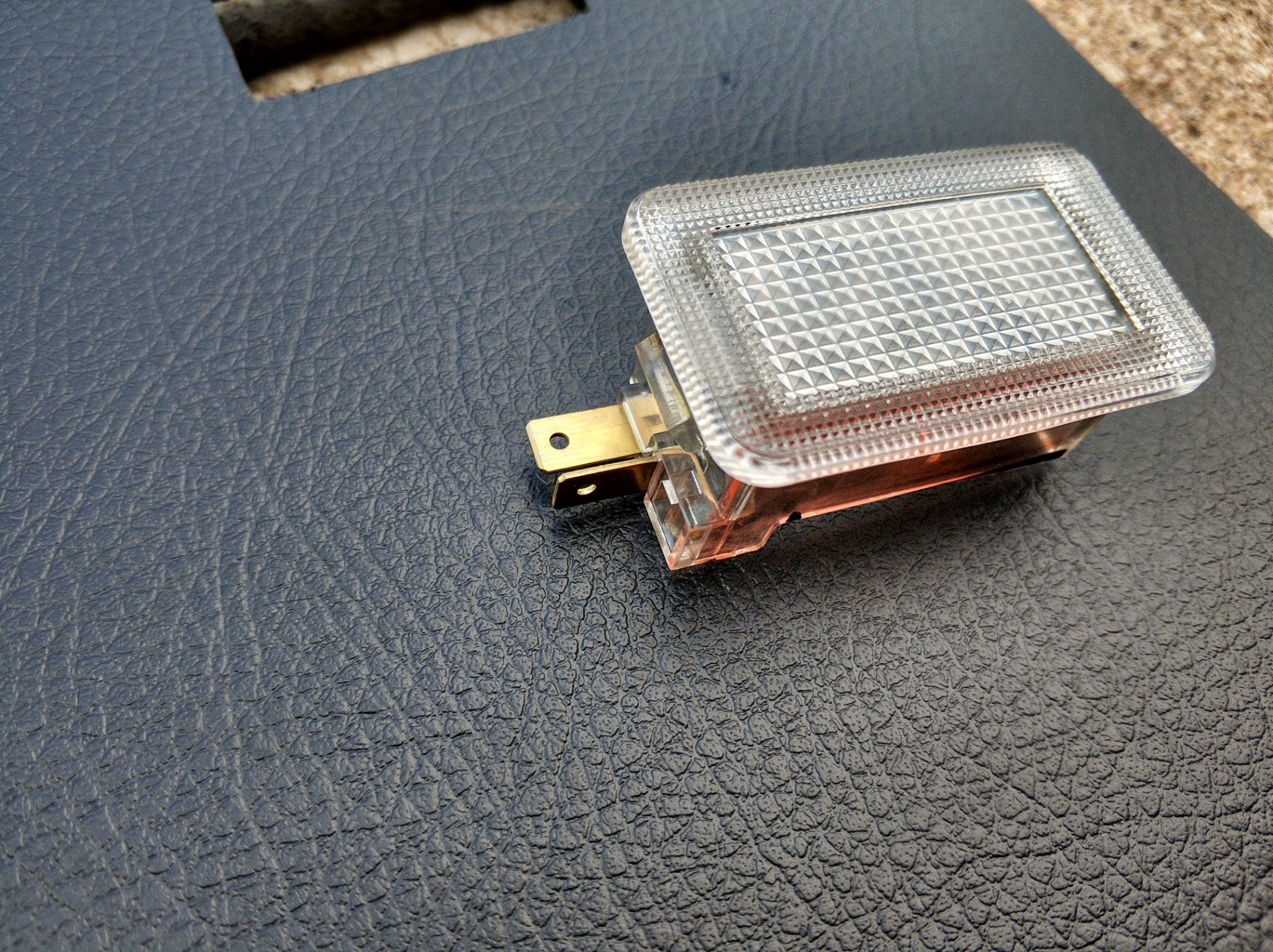

Подсветку и розетку решил монтировать в крышку т.к. ее можно извлечь и вырезать в ней отверстия отдельно от машины.
Лампу купил на разборке от Тусан за 70 рэ, розетка с Али за $6.

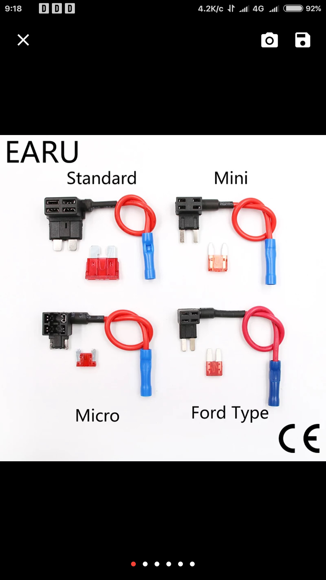

А что за приблуда для подключения проводов без вмешательства?
Такие. Наши Micro. Ставится вместо родного предохранителя, а потом в него ставишь родной предохранитель и предохранитель для подключенного устройства.

Нужно теперь в темноте сделать фото))
Сделаю)
Sorento567
Оказывается, она была)

Отлично! Тоже хочу доп розетку, вот только руки не доходят! Со светом — теперь в лампу LED нужно воткнуть, а то желтить будет на общем фоне)))
Я полтора года хотел как Соря купил. В Сид вагоне была — привык. А led туда сразу после испытаний поставил. Лампа накаливания была в подарок от разборки)))
