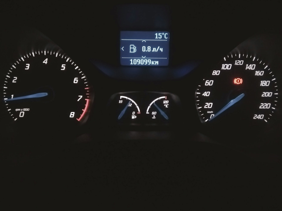

Как и в прошлом году очередное то выпало на середину мая. Поменял масло, масленый фильтр, салонный фильтр, воздушный фильтр и фильтр очистки картерных газов. Заодно и лампочка ближнего света перегорела, пришлось тоже поменять. Также купил дворники BOSCH aerotwin 700мм. Эти же дворники я покупал и в прошлом году, и они себя показали с лучшей стороны, хоть они и немного меньше штатных размеров. Менять их пока не стал, так как еще старые отлично справляются со своей задачей, а им уже год!
