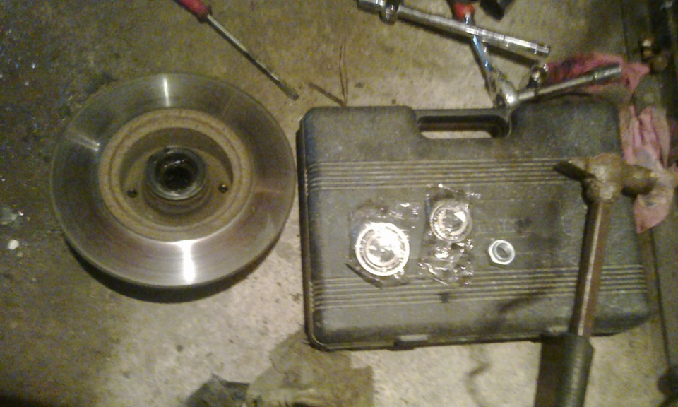

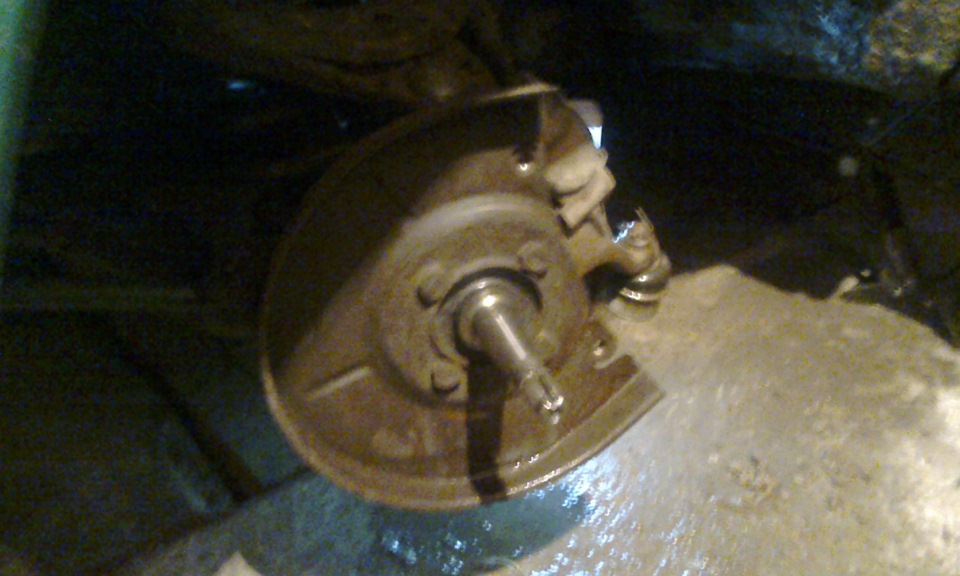

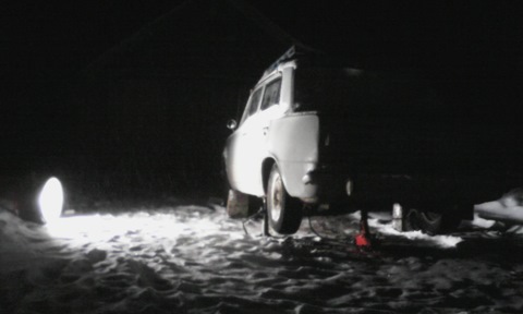

Стал замечать странный звук от переднего левого колеса.Особенно по утрам, когда машина ещё холодная. Поддомкратил и крутнул…ужасающий люфт и страшное жужжание.Ну что ж, пора ступичный подшипник менять, судя по всему.
Потопал в магаз.Продавали только комплектом.86 грн.+ новая гайка 4 грн.И ещё 10 грн. за сальник, который я сразу не купил, но потом пришлось напрягать друга, чтоб съездил).
Узнал как что разбирать и прочее.Одно только одно я не сделал.Стало влом испытывать как выйдут обоймы.Машина нужна срочно, а если б не получилось, то вообще завал был бы.Так что оставил старые обоймы.Благо состояние у них вполне себе ещё нормальное вроде.
Правда сразу не сообразил как правильно зажимать.В итоге парился 2 вечера, пока не спросил знакомого что и как делать).Тем не менее всё теперь хорошо.Страшных звуков нет, хруста нет, да и вообще тише стало).

Как тебе зажимить посоветовали?
затягивать до упора, а потом отпускать на четверть оборота и дальше уже выставлять так, чтоб и не люфтило и хорошо крутилось.
ок спасибо
можно было попробывать просто подтянуть !
Смазка была как клей, и небольшое посинение роликов было.Смысла подтягивать уже не было
