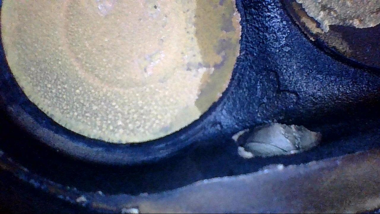

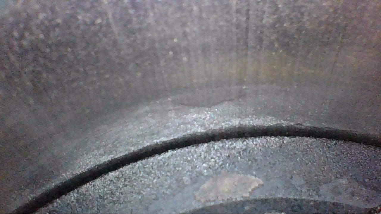

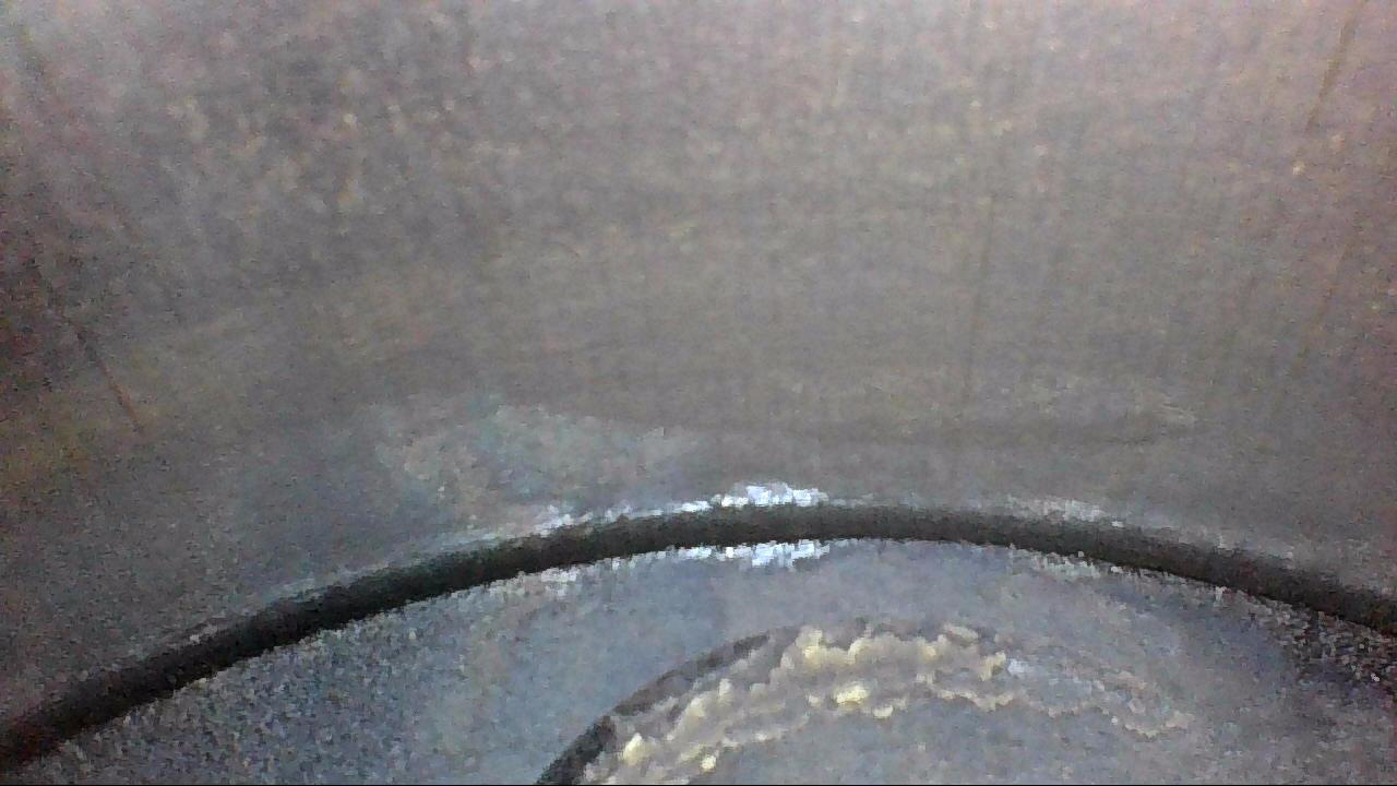

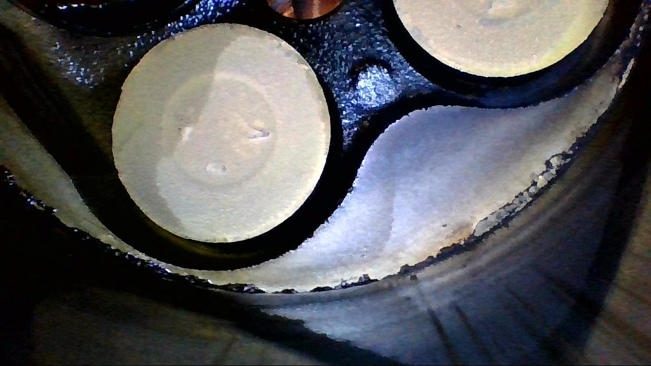

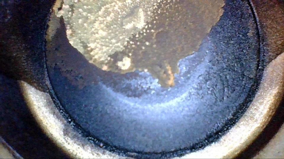

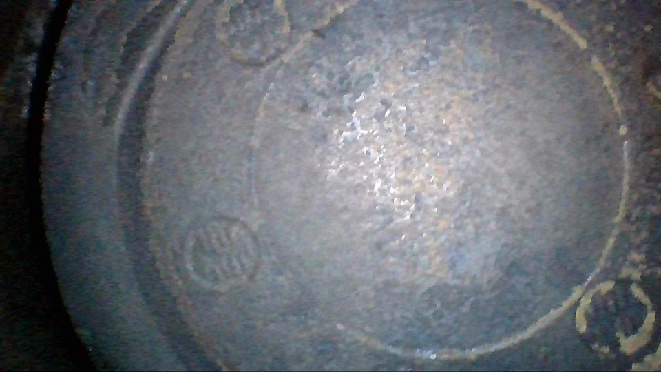

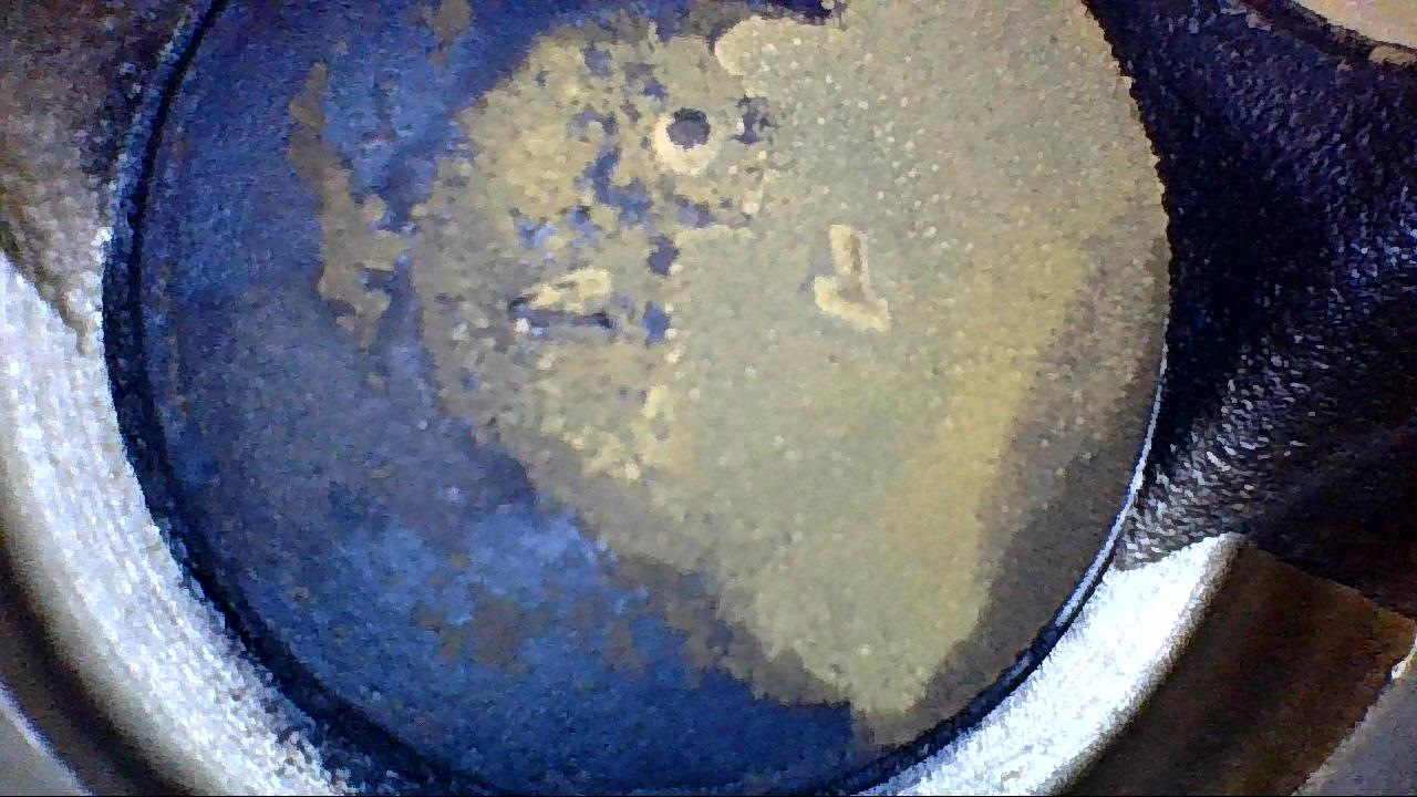

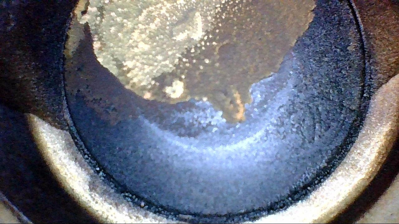

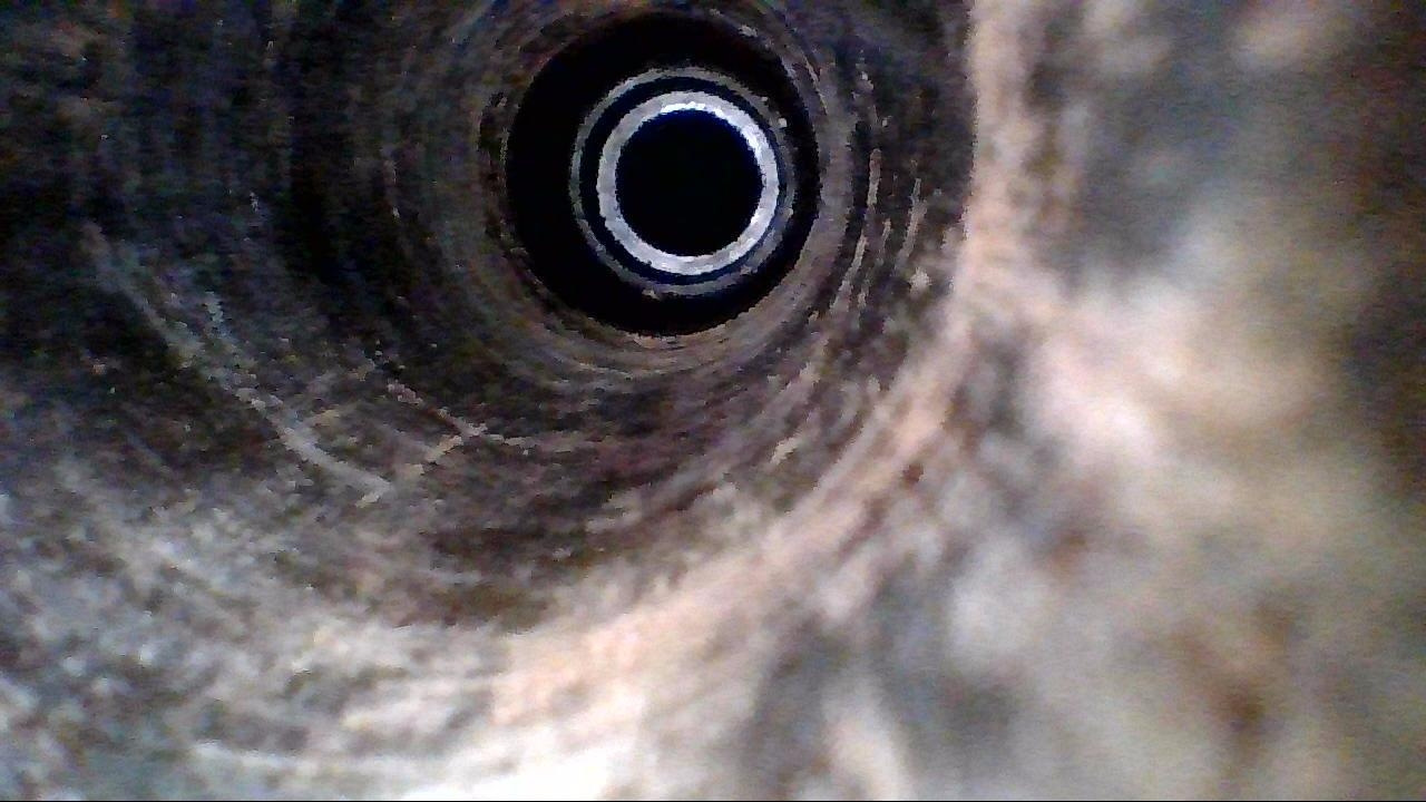

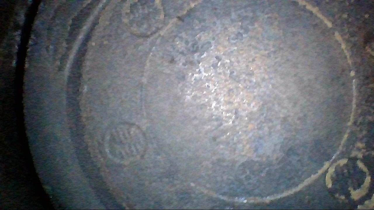

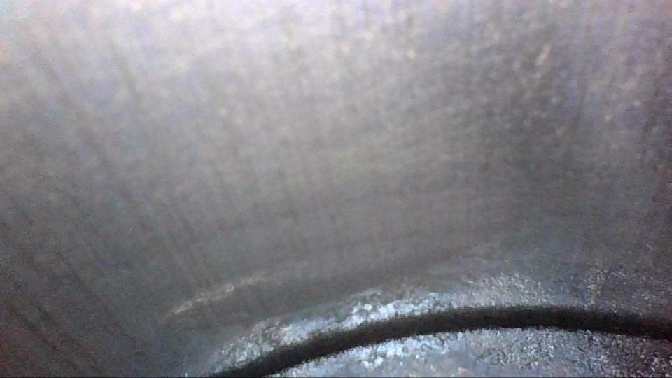

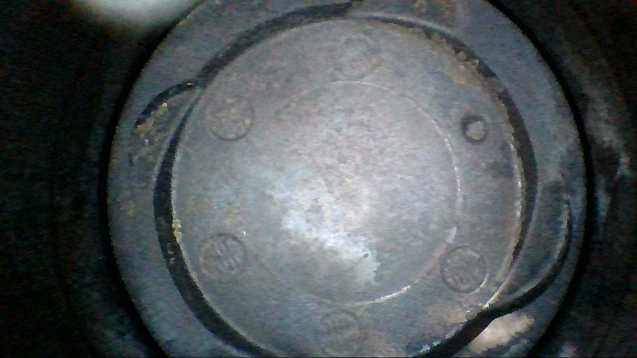

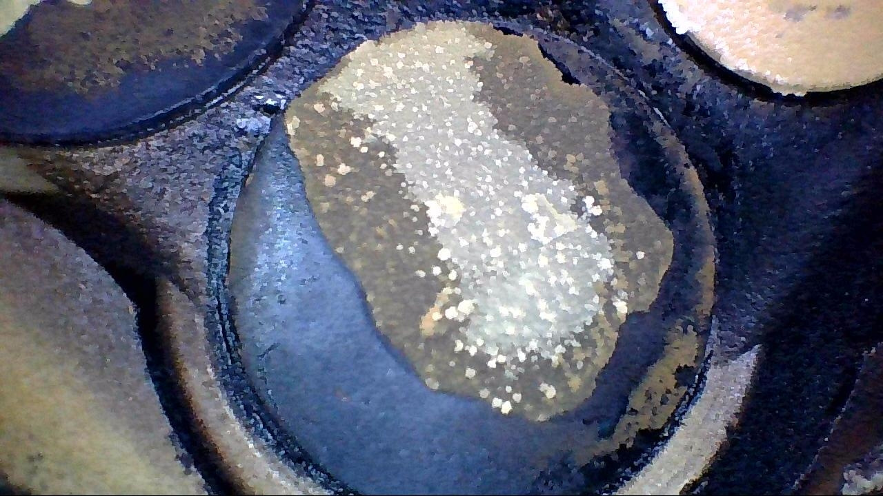

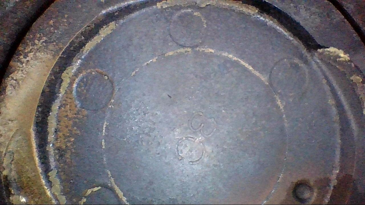

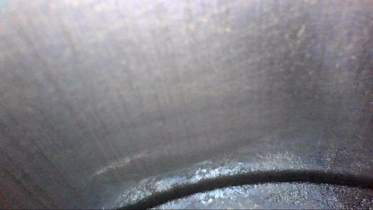

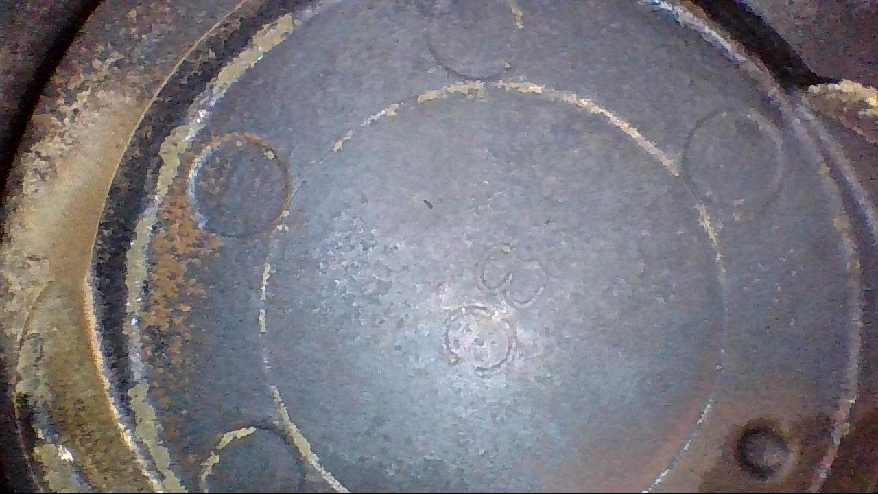

Все получилось с первого раза. Фото на ура! Полазил посмотрел поршня, клапана, стенки цилиндра.
Увидел что поршня в идеале, но клапана в нагаре! Все потому, что гонял 2 года назад на, как мне тогда казалось, "неплохой" полусинтетике.
Сейчас, видно по фото, стали обгорать т.е. очищаться. По цилиндрам скажу одно, ездил с нулевиком вот и мелкие резки.
