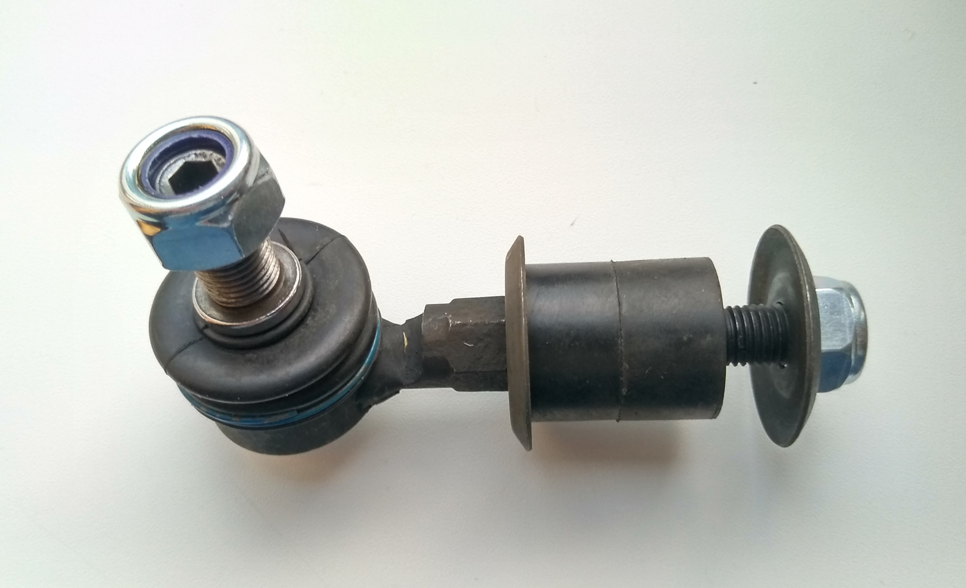

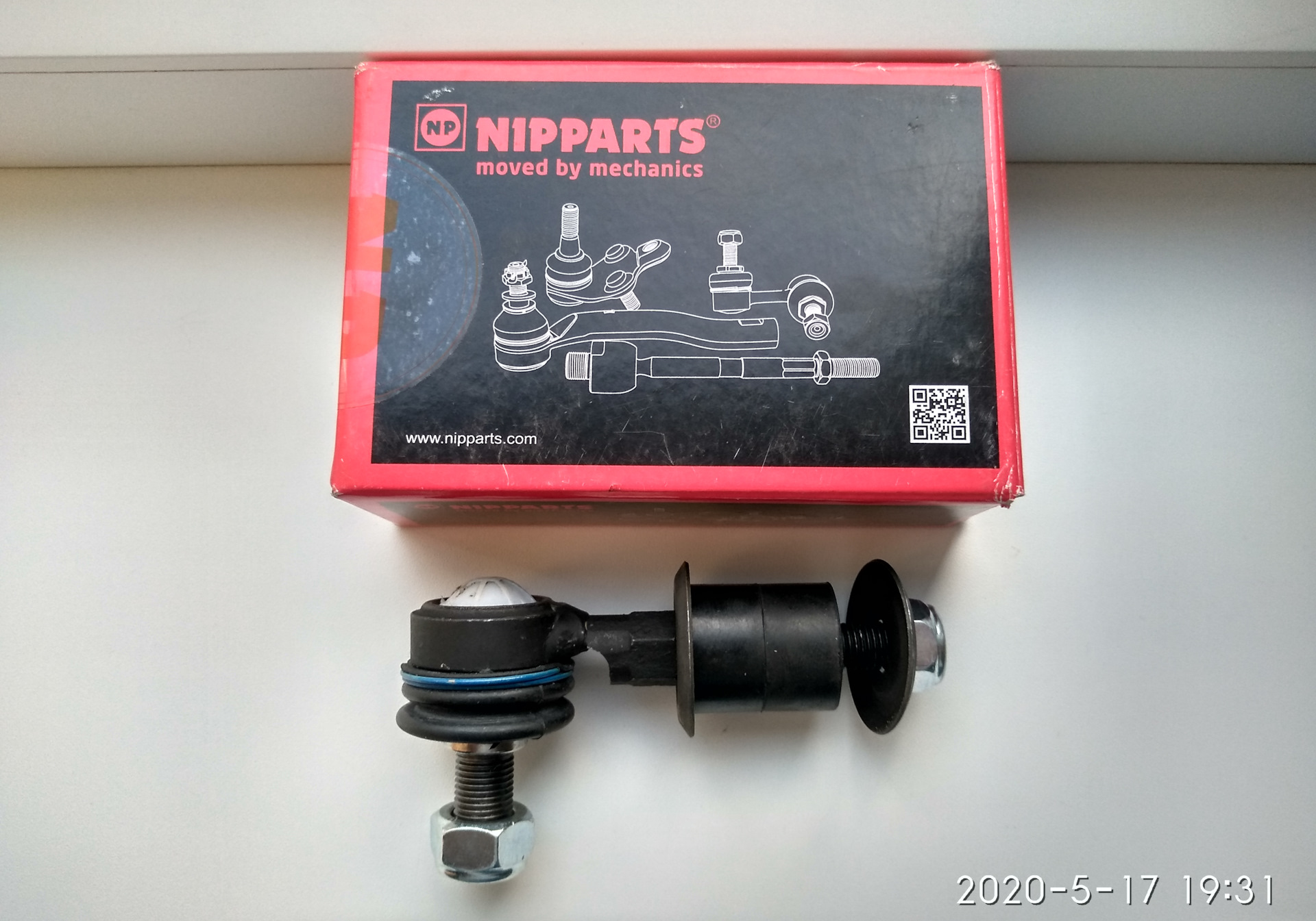

Cтойки стабилизатора BAW отходили своё. Прошли около 15 тыс. км и начали стучать.
Взамен установил известные многим JR-водам стойки от Ниссан Террано.

Я подложил гайку милима 4, и две шайбы и норм пока
У меня пока нормально без доработок. Но посмотрю, что будет дальше. Если будет задевать за рычаг, так же сделаю.
Тысяч 10 с такими катаюсь. www.drive2.ru/l/560898540675530795/ Только "доработать" пришлось. Под нижнюю шайбу подложил штуки 3 поменьше и в результате длина от шаровой до резинки увеличилась мм на 5. Ничего не задевает и не стучит. Верхнюю гайку затягивал без фанатизма. Резинки взял от волговской тяги стабилизатора. они с буртиком.
Я даже не дорабатывал. Верхнюю гайку тоже без фанатизма крутил, до конца резьбы. Пока всё норм.

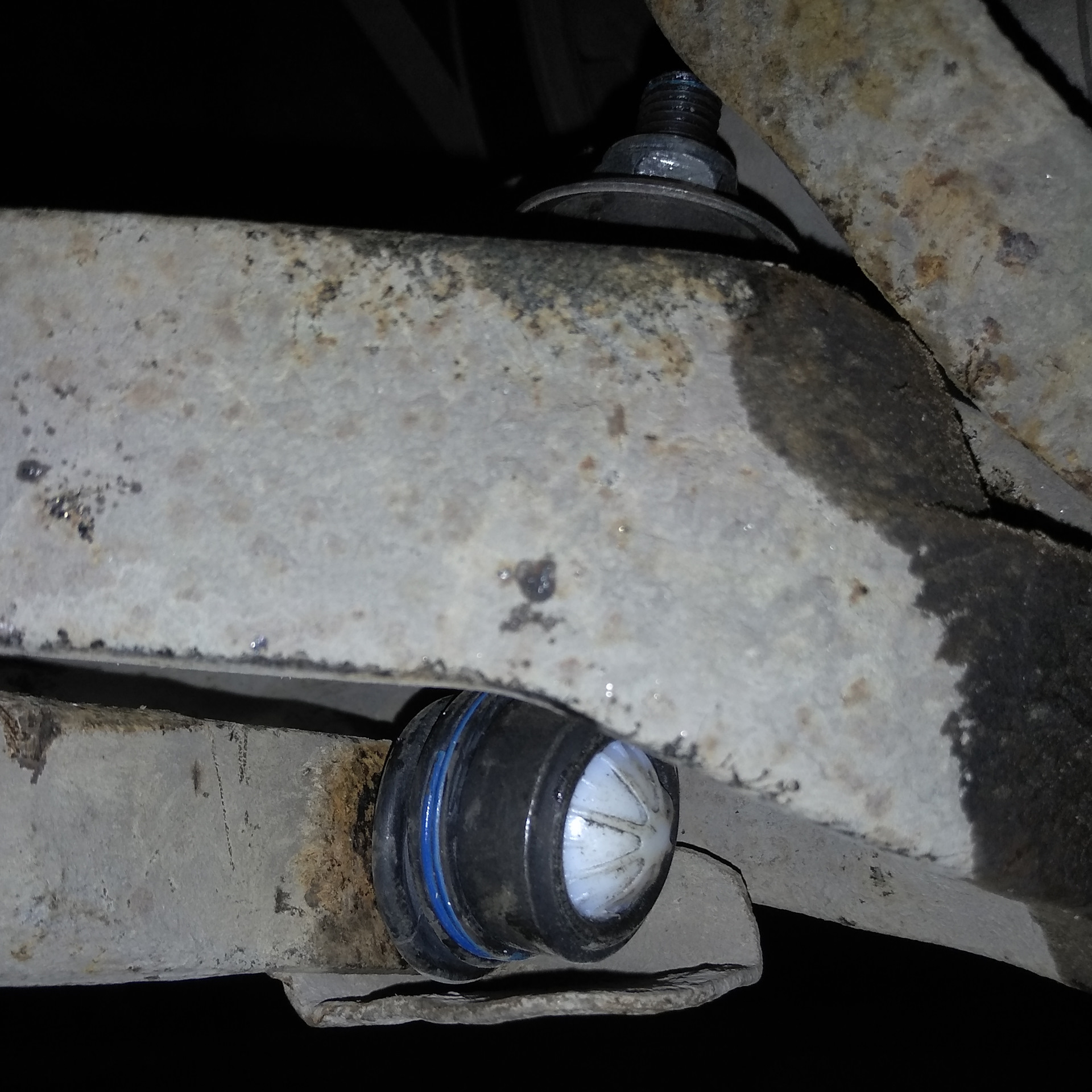

На выходных снял такую, отъездил неделю. Не знаю как у вас, а у меня стабилизатор прижался к рычагу нижнему. Прям вошел в контакт и начали по нему тереться. Я думаю что это не есть хорошо. Поставил от мазды удлиненные, так еще стаб поджался и теоретически должно меньше кренить. Плюс недавно здесь читал что у людей он просто отламывался по сварке еще во время установки.
У меня расстояние осталось. Правда, я верхнюю гайку не крутил до усрачки. Резьба закончилась и хорош.
Проехал 200 км — ощущения только положительные.
Знаю двоих владельцев сайберов, у которых эти стойки отходили больше 30 тыс.км.
Та же беда была. Стабилизатор сильно стучал по рычагам. Снял их нафиг.
Тоже самое, через день появился лёгкий стук стаба об нижний рычаг. Накаченные смазкой BAW пока обе в отличном состоянии.
Буду знать теперь что с Террано подходит :)
