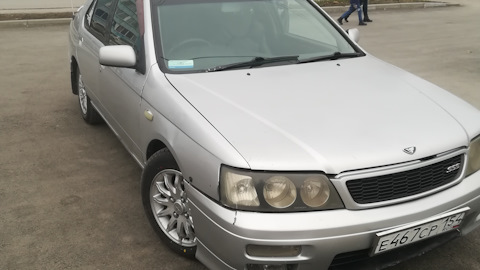

Добрый день драйвовчане!
Всех спрашивал про место нахождения ДД, и вот спросите почему? У меня просто на месте установки ДД был вкручен болт и не было ни ДД, ни проводки. Еле открутил болт, пришлось даже набор накидных ключей по случаю приобрести. Хорошо что купил ДД с проводкой.
Главное почему не выдавал ошибку БК?
Выводы: Динамика разгона улучшилась, вибрации на D на светофоре уменьшилась в разы, заводится на холодную так же плохо.

Ну и что где он расположен?
Если с ямы смотреть, над масленым фильтром слева.
молодца
с заслонкой поковыряйся
и замер компресии правильный сделай с маслицем
Зачем замер компрессии? А это не может быть бензонасос?
заслонку точно хорошо настроил ?
может и он
попробуй перед запуском обратку передавить полностью
