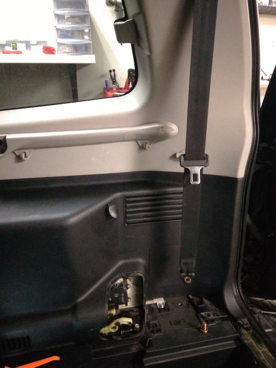

Для установки сидений, необходимо снять практически весь пластик в багажном отделении. Сдергиваем пластиковую накладку (крепится на пистонах), откручиваем 2 самореза по краям
На ручке откручиваем 2 болта (один спрятан под заглушку)
Приоткрываем окошко и аккуратно сдергиваем белую пластиковую панель, которая держится на клипсах. Затем откручиваем все саморезы, которые держат нижнюю черную панель, не забывая про саморезы под ковролином
При снятии правой нижней боковины, не забываем отключить разъем 12V розетки
Устанавливаем новые боковые крепления, предварительно открутив штатные. Крепятся на 2-х болтах
С левой стороны можно устанавливать ремень безопасности

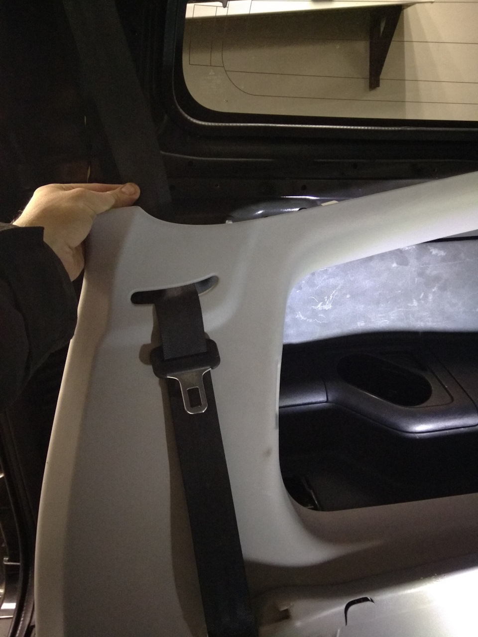

Ставим на место черную нижнюю боковину
Проведаем ремень через отверстие в верхней белой боковине и закрепляем ремень внизу болтом, предварительно сняв заглушку

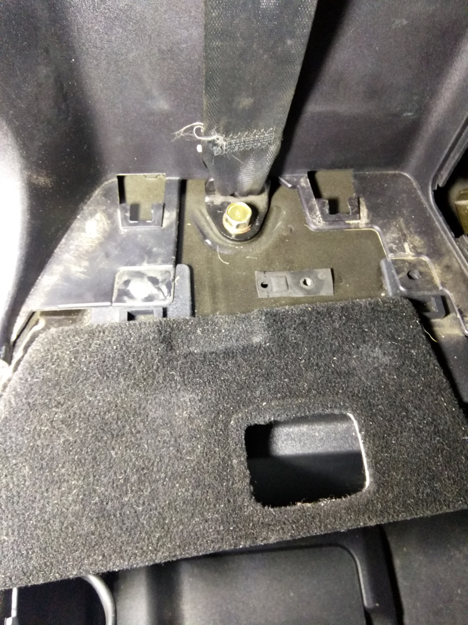

Закончив с ремнями с боковыми креплениями, приступаем к установке скоб, откидываем ковер снимаем заглушки и видим, что необходимые отверстия все в ржавчине…
Берем метчик 10х1.5, Вдэшку и разрабатываем дырочки)
Теперь можно установить скобы
Подрезаем ковролин и вставляем пластмассовые заглушки. Прикручиваем саморезом
