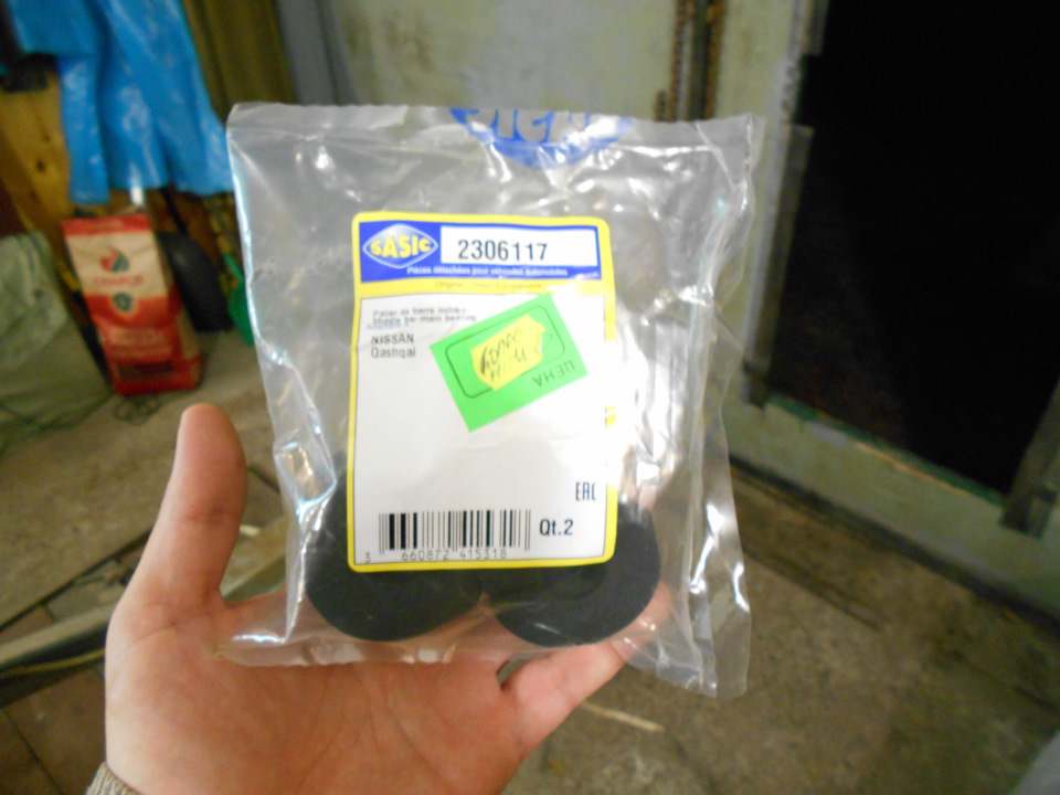

4. Втулки заднего стабилизатора
Sasic 2306117

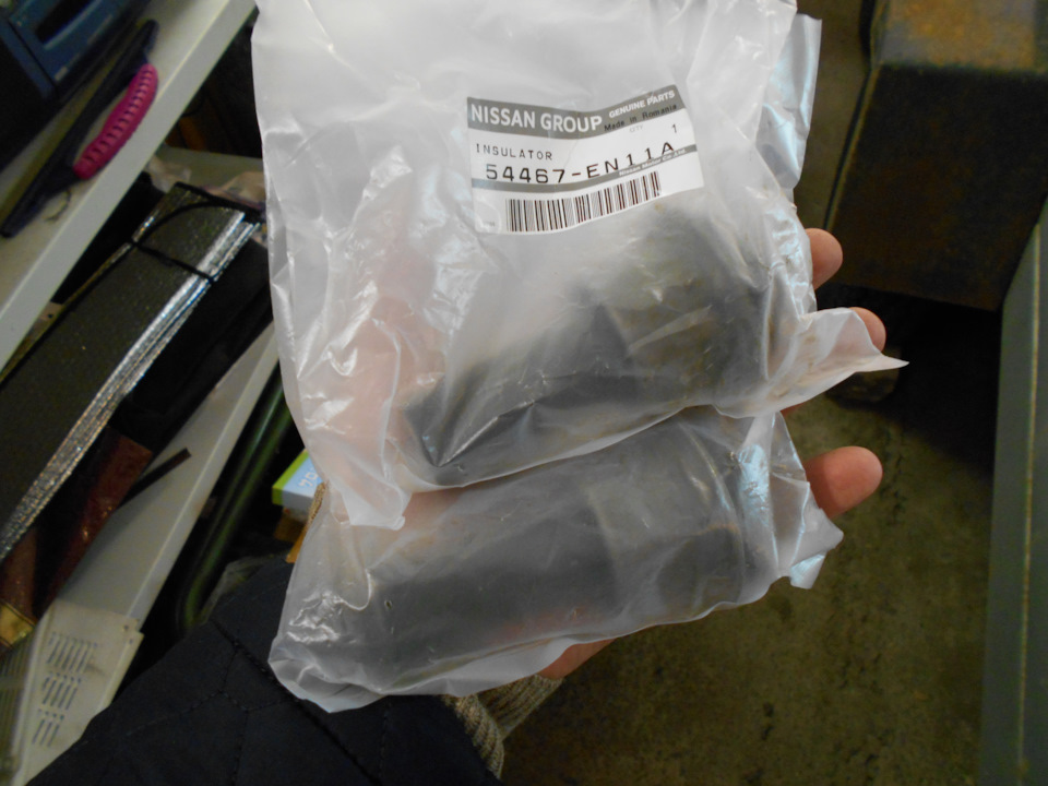

8. Переходим к интересному. Задние сайлентблоки переднего подрамника. Я же как "умная Маша" начитавшись коллег решил заказать оригинал (Так как некоторые били себя в грудь и уверяли что по артикулу Nissan 54467-EN11A приходят только Японские оригиналы. А вот и нет. Эмикс меняет артикул, даже не спросив тебя на Румынский Клебер 54467BR00A про который не самые лучшие отзывы., от него я отказался при получении. Перезаказал на Автодоке по правильному, вычитанному здесь артикулу. Ничего хорошего не вышло пришла все таже Румыния, но с правильным артикулом. Еще и дороже ((( Фото в студию:
Nissan 54467-EN11A

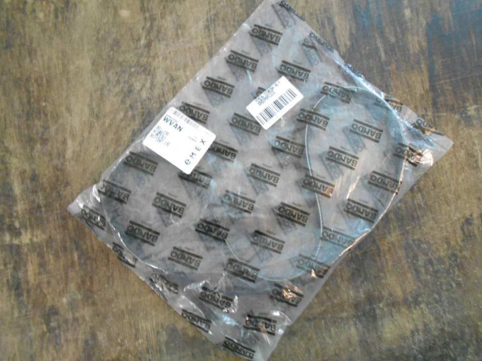

10. Ремень. За 85000 подустал, поэтомы был заменен
Bando 6PK1210

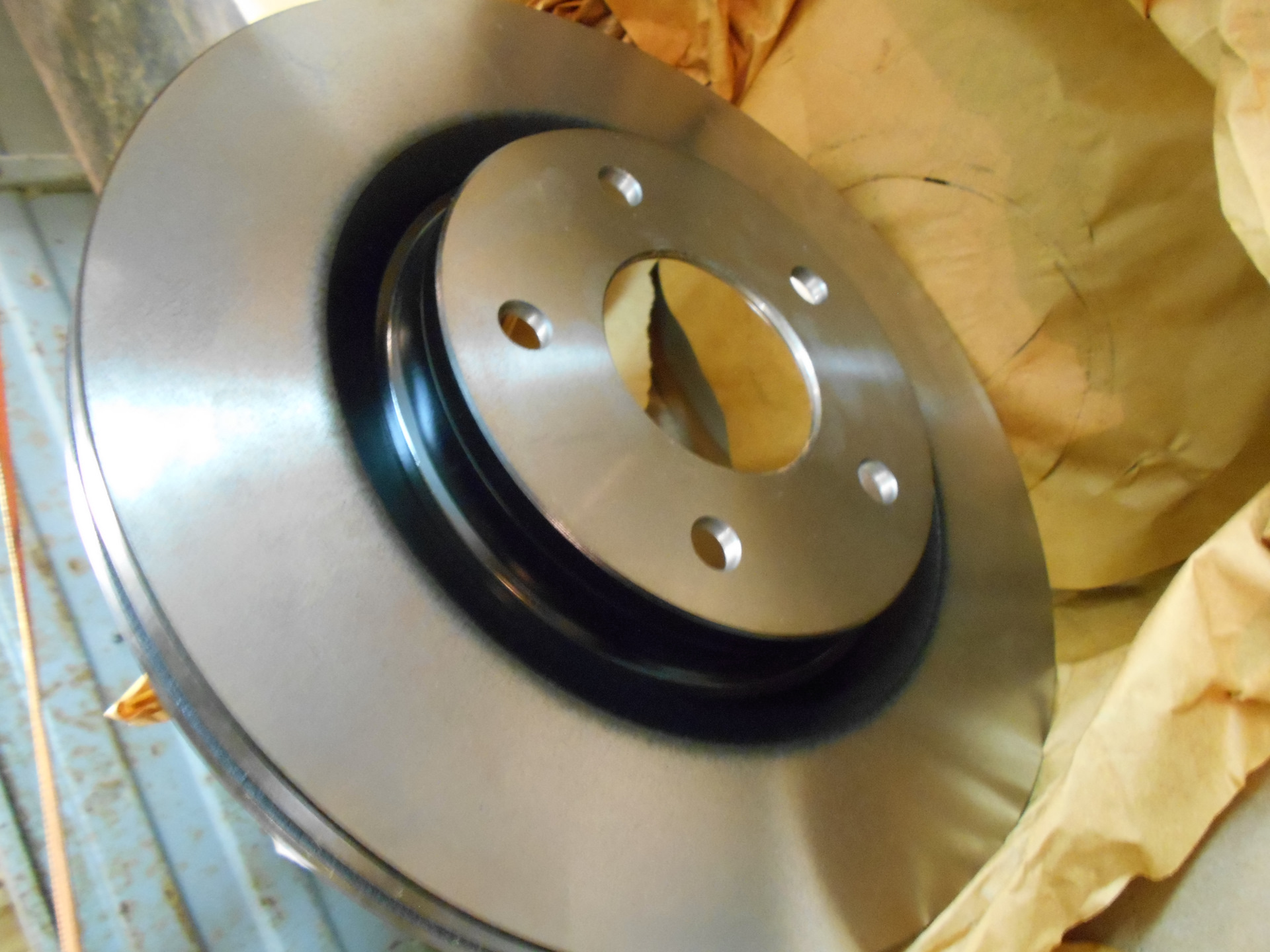

11. Передние тормозные диски и колодки вкруг. Girling решил взять впервые, до этого все время ставил Galfer. Доволен, разница минимальная.
Girling 6134679 и Girling 6132949
А вот с дисками забавный момент, в коробке Girling оказались TRW, перепаковка) А ТRW стоят дороже)))
Girling 6049641

В итоге какие сайлентблоки подрамника поставил? Клибер? Вообще я так понял сейчас какой артикул не заказывай то приходят они? или нет?
Получается что Клебер, хоть и по артикулу Ниссан

Такой ширпотреб, да еще и при пробеге в 85 т.км?! Кстати, а втулки задние стаба какого диаметра?! Точно твои?
В плане ширпотреб? Поясните
Лучше раньше чем поздно)
За втулки не скажу, не помню. Но встали и нормально
Встать то встанут, но вроде у вас как стаб 15 мм, а эти втулки 17 мм.
NISSAN X-Trail(T31) 2.0-2.5 07> // 54613-JG15C. Тоже чуть не попался.Спасибо Алексею sibers42rus с его Б.Ж. у него эта тема разжевана, как и по многим другим запчастя!
Не попался на что?!
на 17 размер
