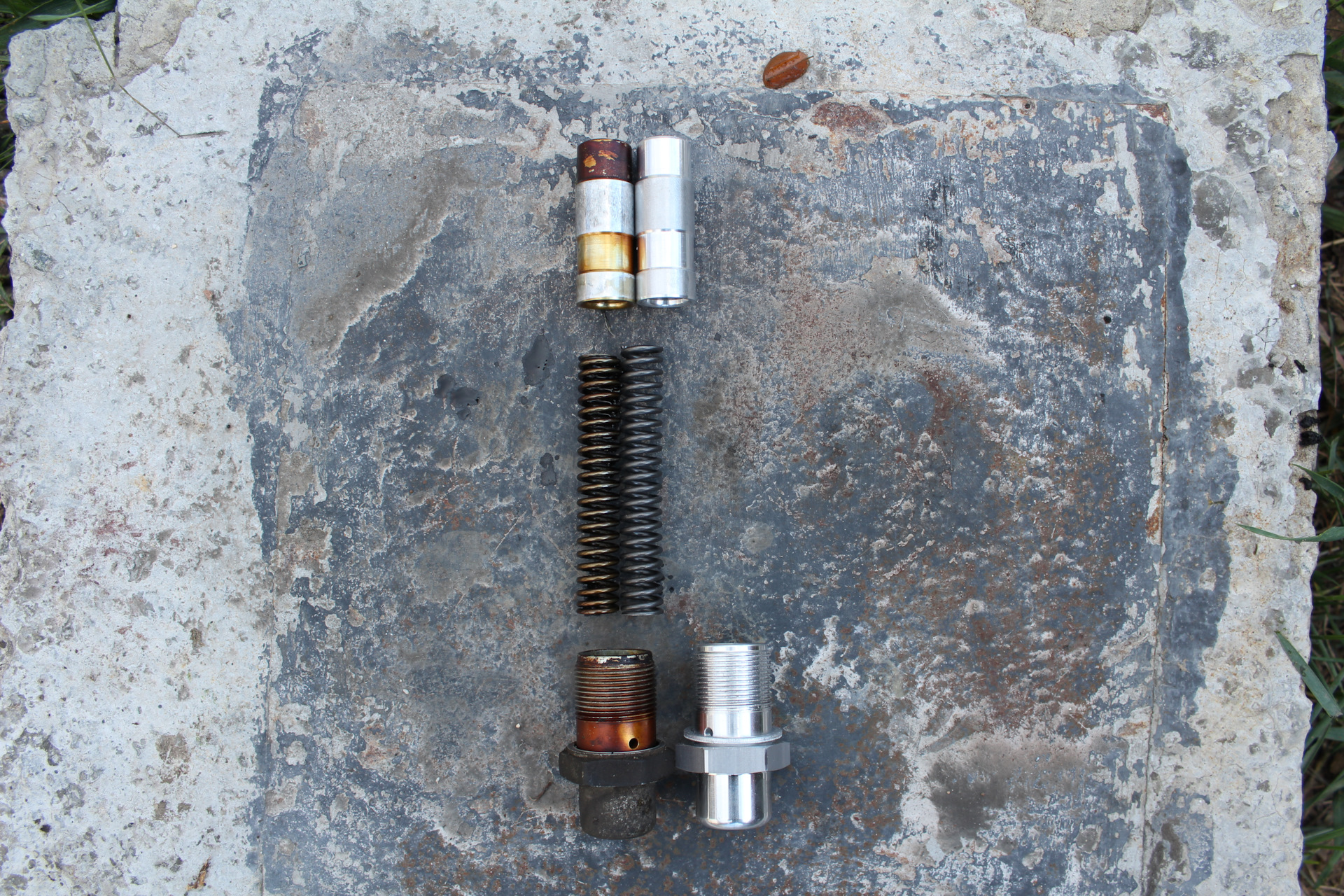

Старый и новый комплект натяжителя.

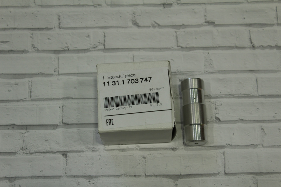

Поршень BMW № 11 31 1 703 747

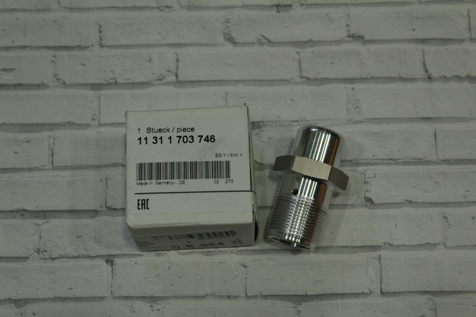

Цилиндр BMW № 11 31 1 703 746
Пружина BMW № 11 41 1 706 809
Уплотнительное кольцо натяжителя A26X31-AL BMW № 07 11 9 963 418. Взял два, одно про запас.
Слева старая пружина, видно, что подсела.

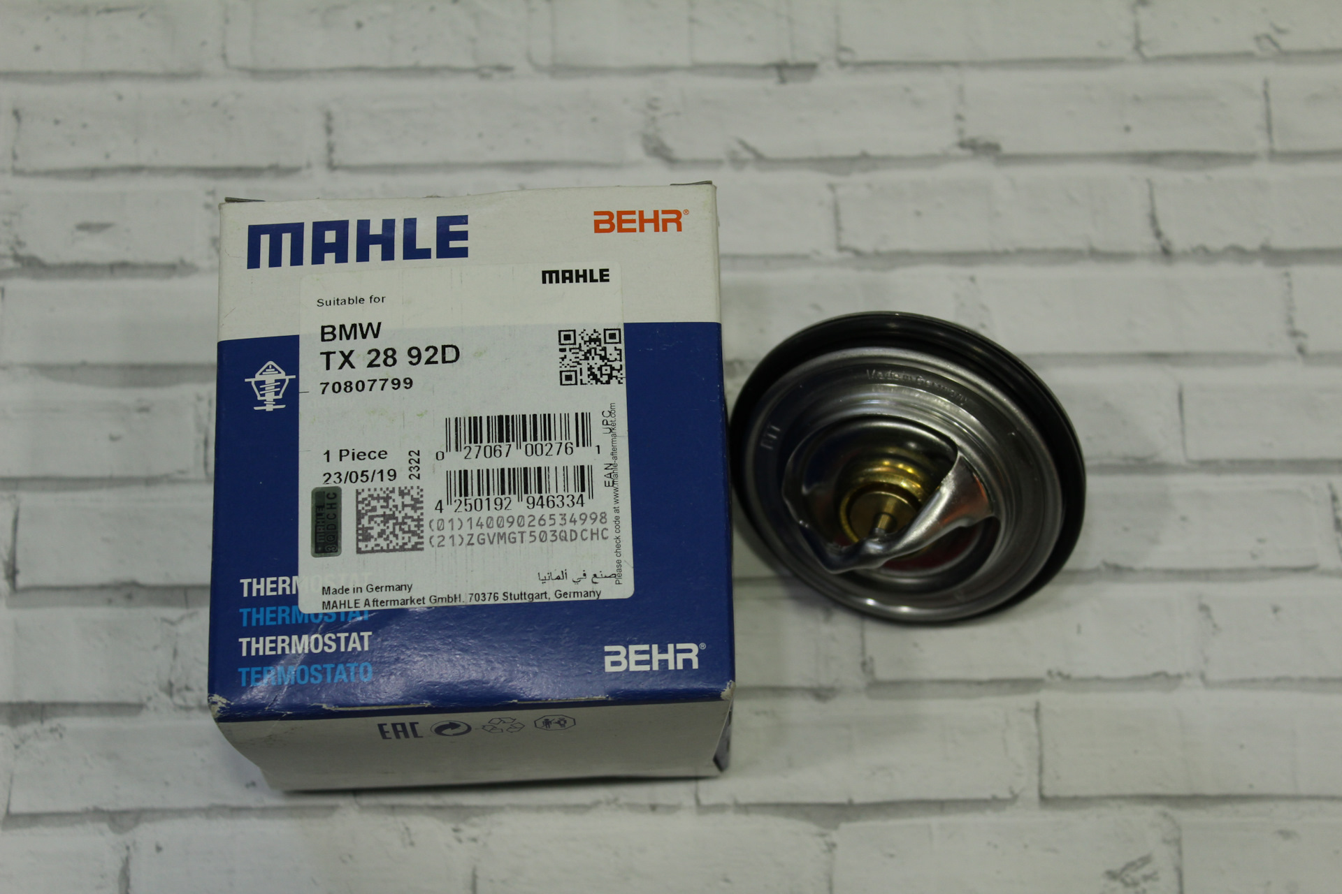

Решил сразу заменить термостат. Долго думал на сколько градусов взять, посмотрел, что стоял на 92 градуса, такой и взял.
Новый термостат. 92*Оригинальный BMW № 11 53 7 511 083

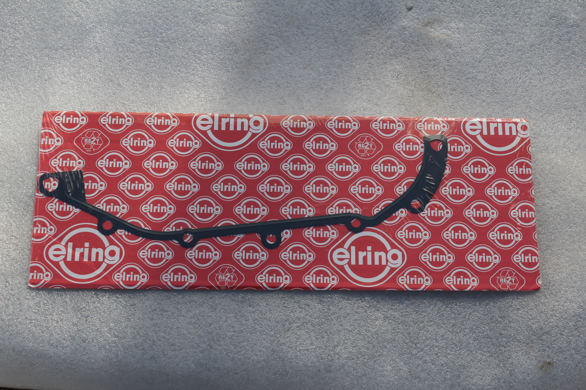

Прокладка ваноса. Оригинальный BMW № 11 36 1 740 840
Уплотнительная прокладка ваноса.

Установил все эти детали.Поршень BMW № 11 31 1 703 747 = 1 584р
Цилиндр BMW № 11 31 1 703 746 = 956р
Пружина BMW № 11 41 1 706 809 = 241р
Уплотнительное кольцо натяжителя A26X31-AL BMW № 07 11 9 963 418 — 46 х 2 = 92р

Термостат 92* Mahle № TX2892D = 563р

Прокладка крышки ваноса Elring № 147660 = 213р
