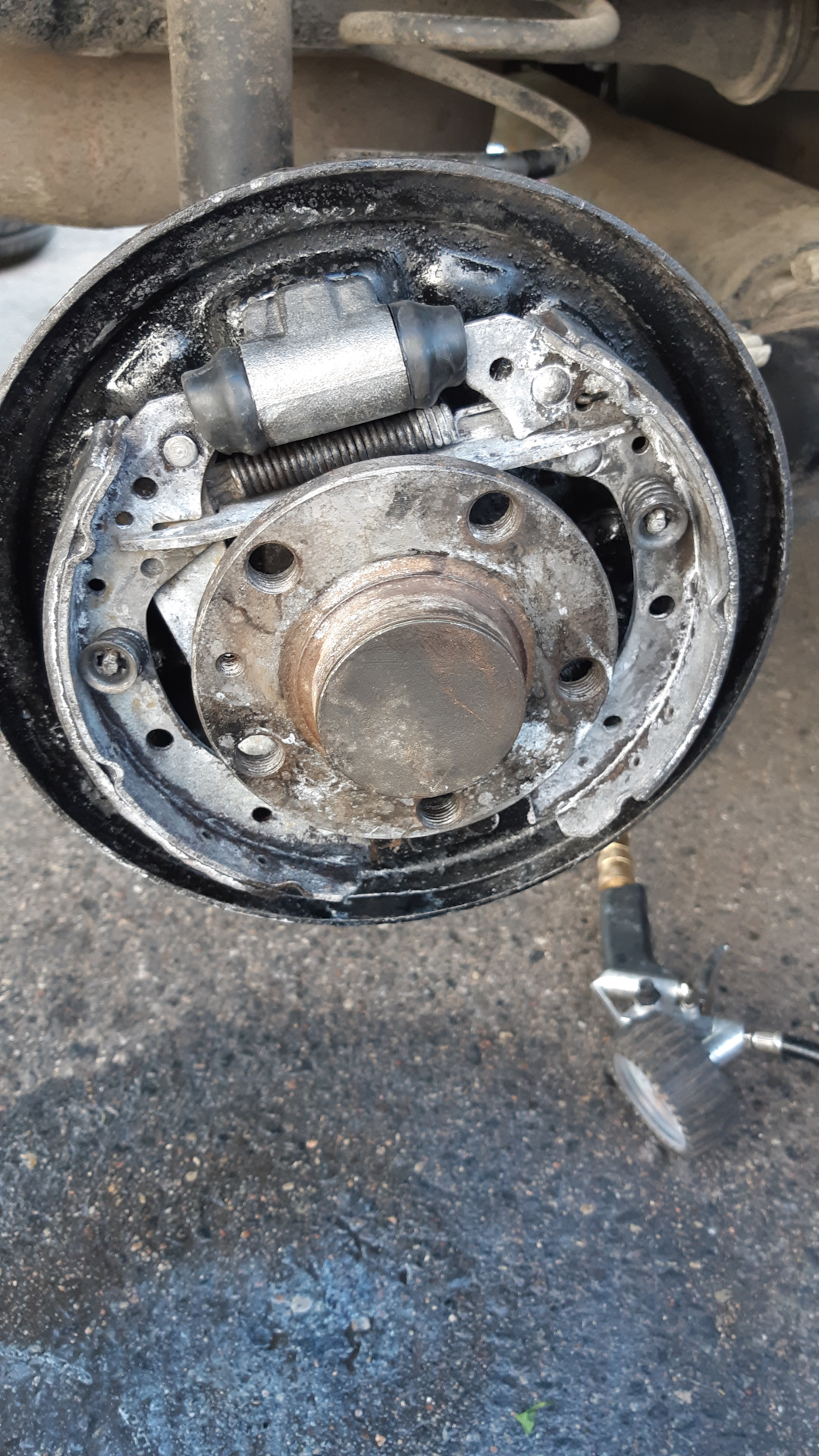

1) Не работал ручник заднего левого колеса (не стопорилось при полном затяге рукояти)
2) В тоже время это колесо слегка подклинивало
3) Чуть подтекал рабочий тормозной цилиндр — заменил
4) Разработал тормозные механизмы и защитил их от коррозии дешево, т.е. продлил срок службы.

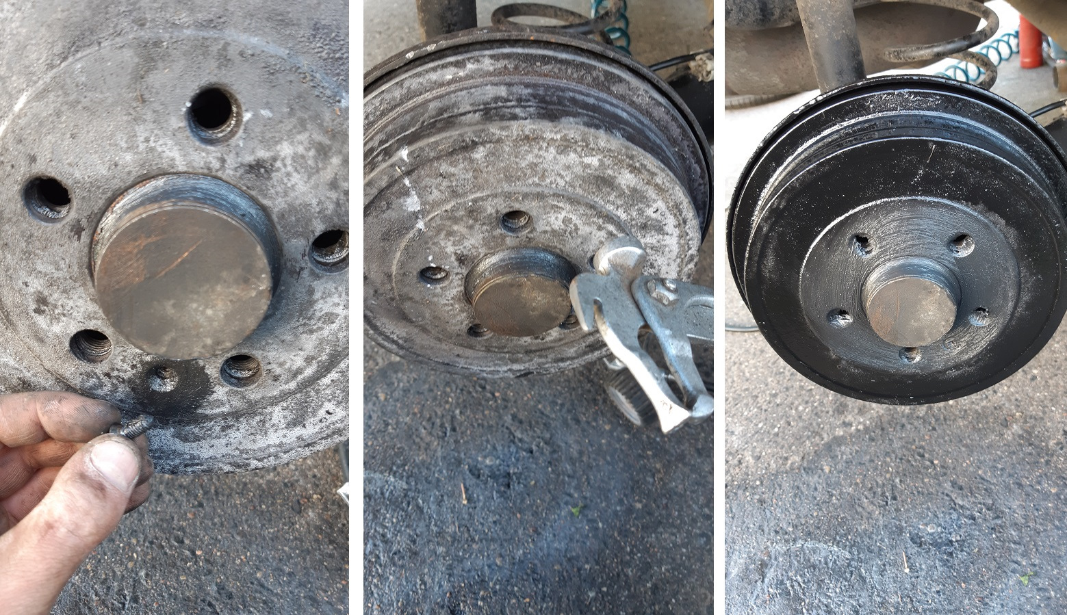

Снимаем колесо, поворачиваем барабан таким образом, чтобы увидеть конец флажка (косточки), которая отвечает за сведение/подведение по мере износа торм.колодок.
Если не все там закорело, флажок поднимется, колодки сведуться. Иначе можно и постучать по отвертке и что хоч делай, но подними.
Постучал-покрутил и так пока не пойдет. Есть приспособа для таких болтов на СТО, так что если не идет не приговор, можно погреть попробовать если есть горелка. На крайний сверлим, потом резьбу восстанавливаем метчиком и новый пизденыш внутрь, он нужный.
Стягиваем барабан, если не слазит стучим молотком, дабы отошел от ступицы. поддеваем отверткой между щитком барабан, если окалина цепляет колодки, но без фанатизма. У меня сам в руки упал, ибо колодки свелись прекрасно и ступица смазана.

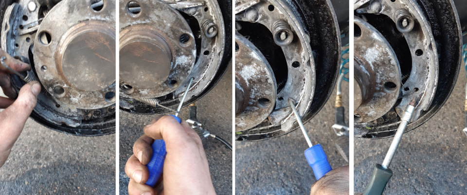

Это для того, чтобы легче снять нижнюю пружину, она самая тугая. Плоской отверткой поддеть и снять теперь ее без проблем.
Они дешевые, лучше сразу купить новые. Это направляющие колодок, по износу криво ходят колодки, подклинивают и приржавеют к тормозному щитку.
Тормозной цилиндр со стороны улицы одним болтом на шестигранник держится, отворачивается легко, но сначала прокачку нужно выкрутить. С тормозной трубкой тоже все понятно, если сгнила и обломалась — в магазин за трубкой, если почти сгнила, то лучше нагреть и штутцер туда-сюда покрутить, пока трубка в нем не будет проворачиваться, не забываем про WD-40. Так чисто штутцер можно разрабатывать мин.30, чтобы в магаз не идти. Но у меня все норм на 100тыс пробега и гаражном хранении. Ключа не было, так я выкрутил пассатижами штутцер)) Так потом аккуртано и закрутил.

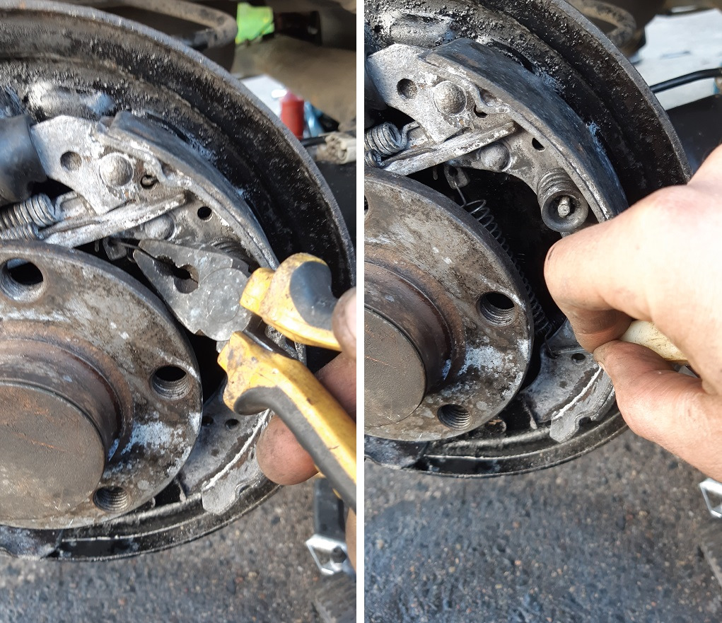

Согласно мануалу ELSA механизм с колодками собирается на тисках зажимных, потом целиком монтируется на автомобиль.
Вот как делал я на земле и какие есть нюансы.
Для удобства делаем как на след. фото.
Планка должна быть ниже изгиба флажка, ближе к креплению троса кароч.
Теперь эта конструкция переворачивается и устанавливается на свое место, пишет мануал ELSA

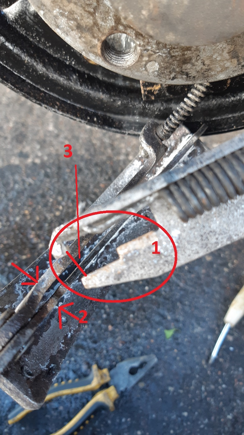

Кароче как не мучайся не так не поставить, не собрать на щитке сразу за ступицей, ибо форма щитка и разреза в распорной планке не позволит. Сколько я не старался, практически не реально. Нужно откручивать прокачку от цилиндра и цилиндр (трубку можно оставить), подать цилиндра на себя и вверх, ставить колодки с механизмом и потом цилиндр обратно.

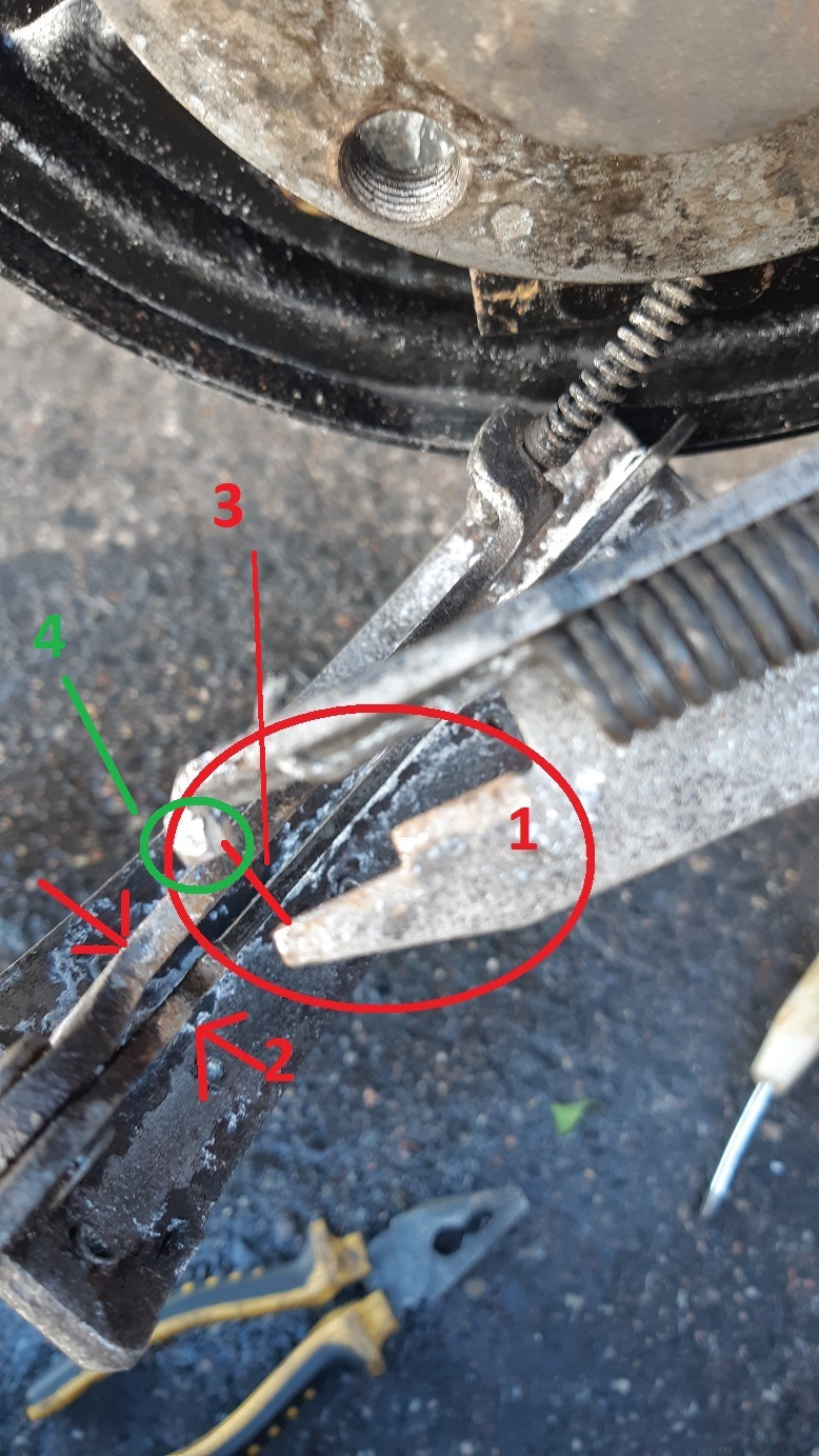

НО, ВАЖНЫЙ момент ↓
То есть в "зуб" на распорной планке упирается флажок, когда тянем трос ручника, если он не упирается в "зуб, то колодки плохо трут о барабан и нет стопорения.
Если запихивать колодки силой прямо на машине, то у тебя все получится, когда ты этот паз в распорной планке разогнешь. Это и происходит при сборке по принципу "сила есть, ума не надо".
По этому и у меня не работал ручник этого колеса, а я уже хотел троса покупать(перебирал же ранее эти механизмы). Вот тогда я и косячнул, сам того не подозревая. Все о чем написал, сам разобрался, чтобы понимать почему не работало и как я это упустил при сборке. Поэтому подробно так и излагаю, дабы ты не накосячил как я. Интересно что сразу все работало, потом флажок соскочил с этого "зуба", ибо большой зазор в отверстии на планке позволял. Подгибаю все обратно, отворачиваю цилиндр, как писал ранее, и, пока тормозуха не вытекла, ставлю все на свои места и следом цилиндр.
