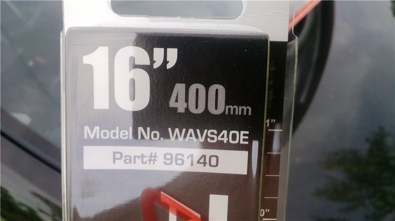

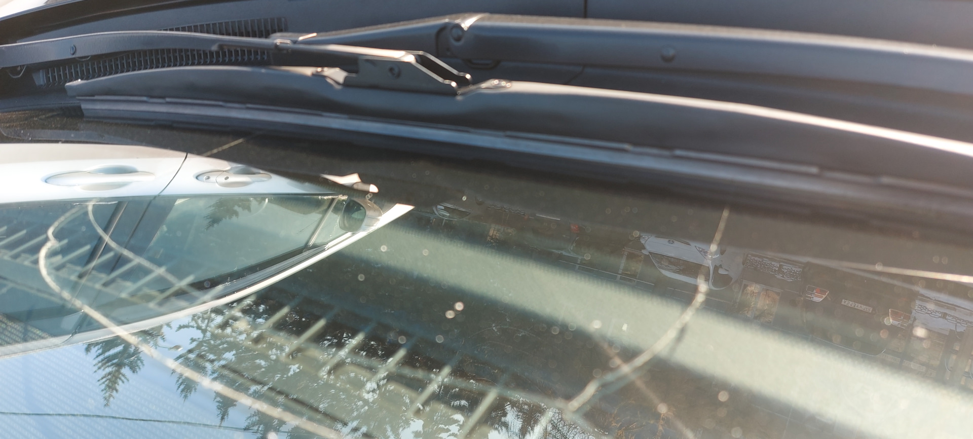

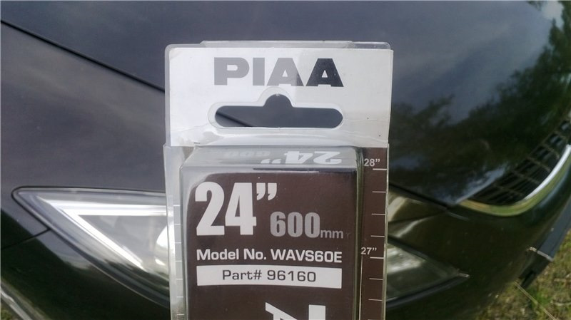

Японской машине японские расходники! Запись после многолетней эксплуатации различных резинок и дворников PIAA.

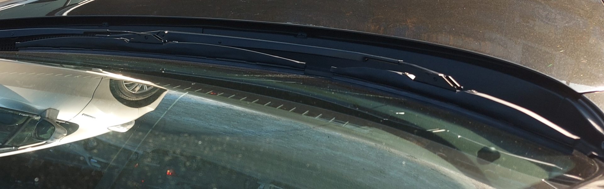

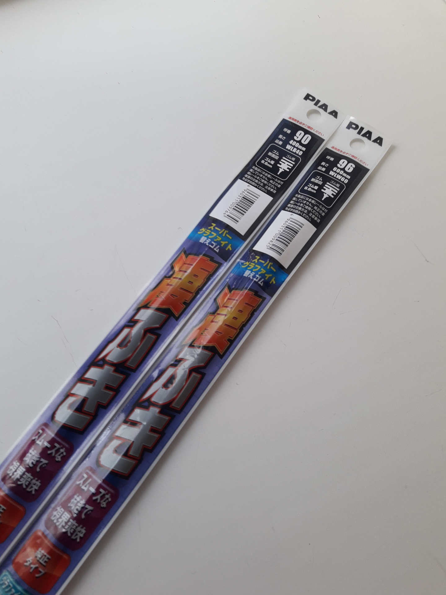

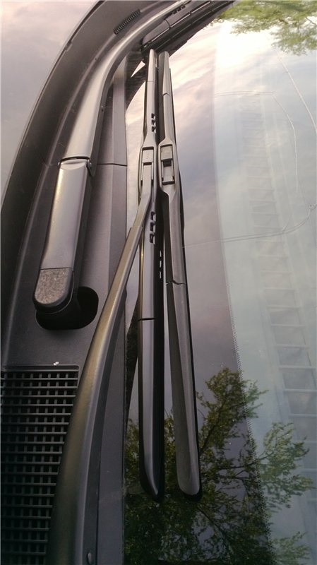

В штатные каркасы резинки шириной 8.6мм. Суперграфитовый каучук, очень высокая морозоустойчивость, в мороз не прыгают по стеклу.

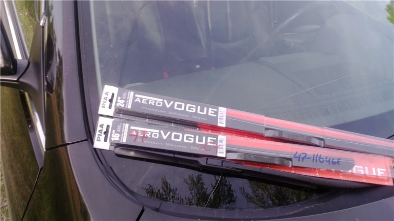

Щётки PIAA AERO VOGUE, стояли 2015-2019 годах, для них нужны свои резинки с разной толщины у короткой и длинной щётки, 6мм и 4мм, резинки Суперсиликон, зимой не дубеют, по стеклу не прыгают, про водоотталкивающий эффект в описании, он реально есть, в зоне работы щёток капельки собираются в шарики и на скорости сдуваются на крышу.

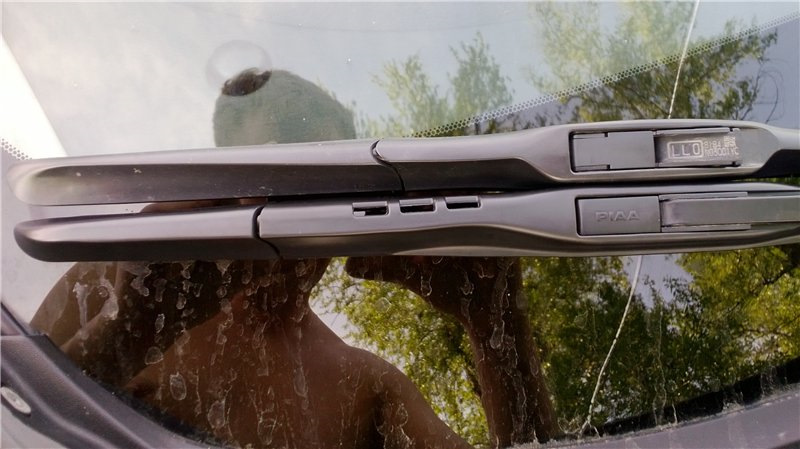

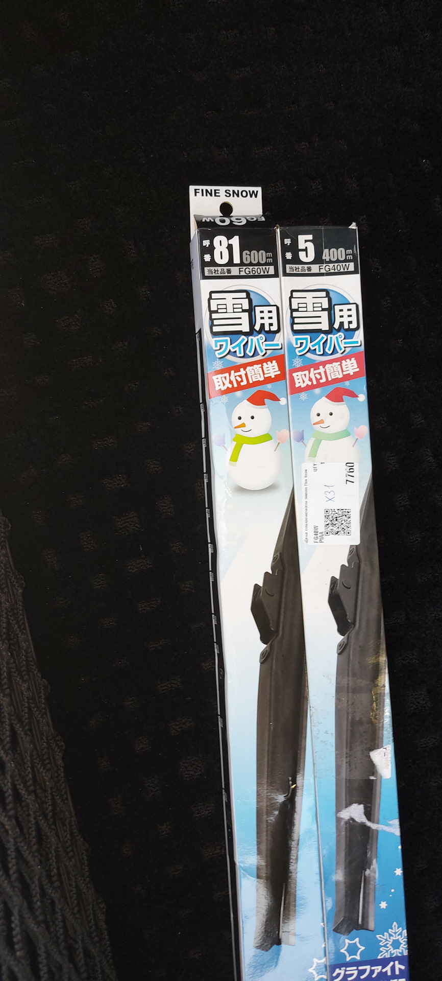

Зимние каркасные в чехлах PIAA FINE SNOW, считаю что эта конструкция наиболее подходящая для зимних условий, резинки Суперграфитовый каучук, в мороз не дубеют, по стеклу не прыгают, сами резинки нестандартные, заменить походу их не реально.
Как всегда компоненты PIAA радуют очень высоким качеством.

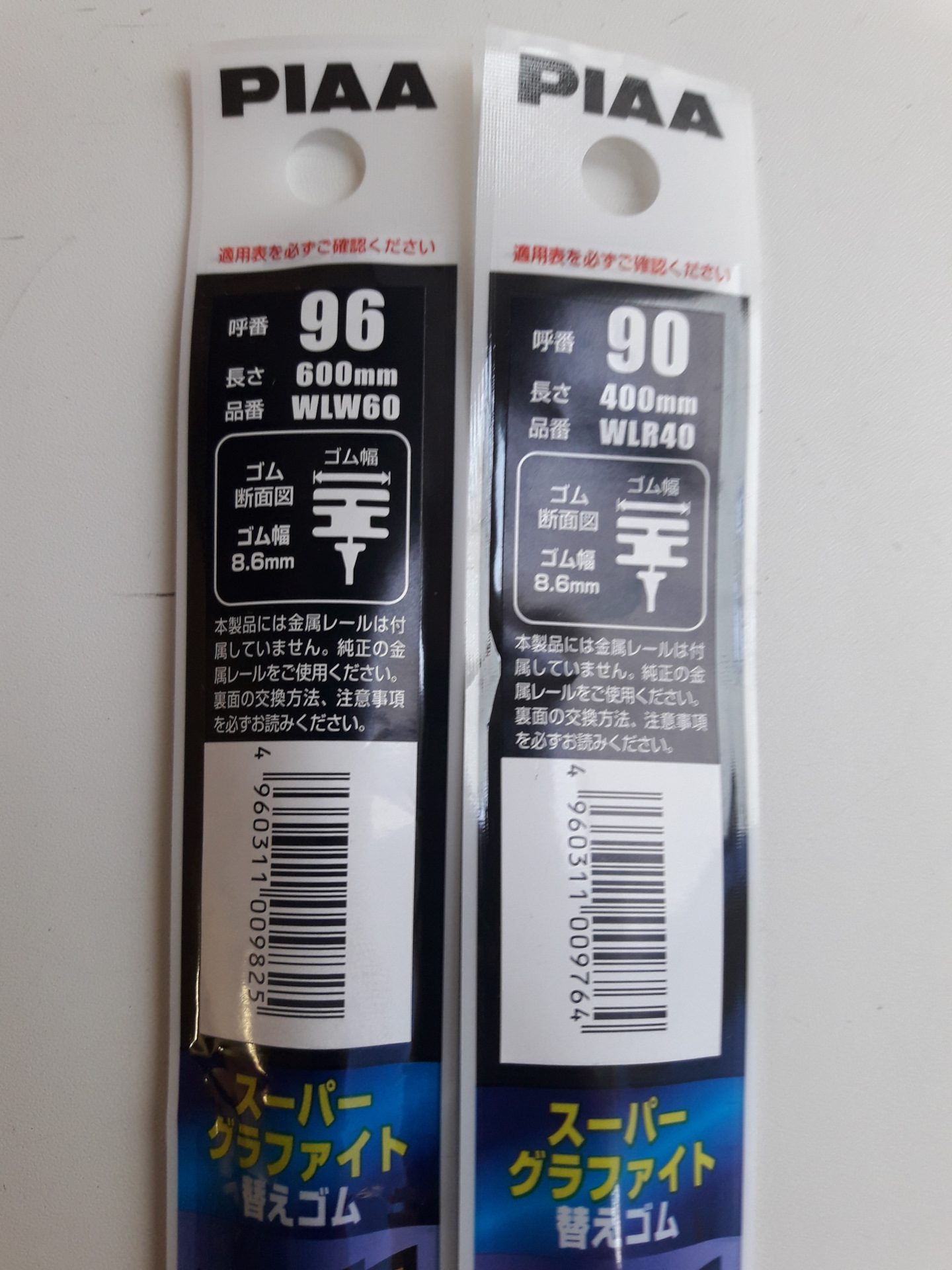

Для любителей JDM размеры и артикулы на фото.

8.6 мм это ширина резинки?
Да

Недорого, но т.к. маленькая у меня 45 см, то решил изменить номер с wlr40 на wlr45, оказывается есть такая, нужно будет заказать.
Пружинные пластинки в комплекте? Как они подходят к щёткам нашим? И как они по пружинности? Спрашиваю потому что покупал Масума- пластинки г…
В упаковках только резинки, по размерам копия оригинальных, у меня дороги без реагентов родные направляющие пластинки не страдают, блестят как новые.
