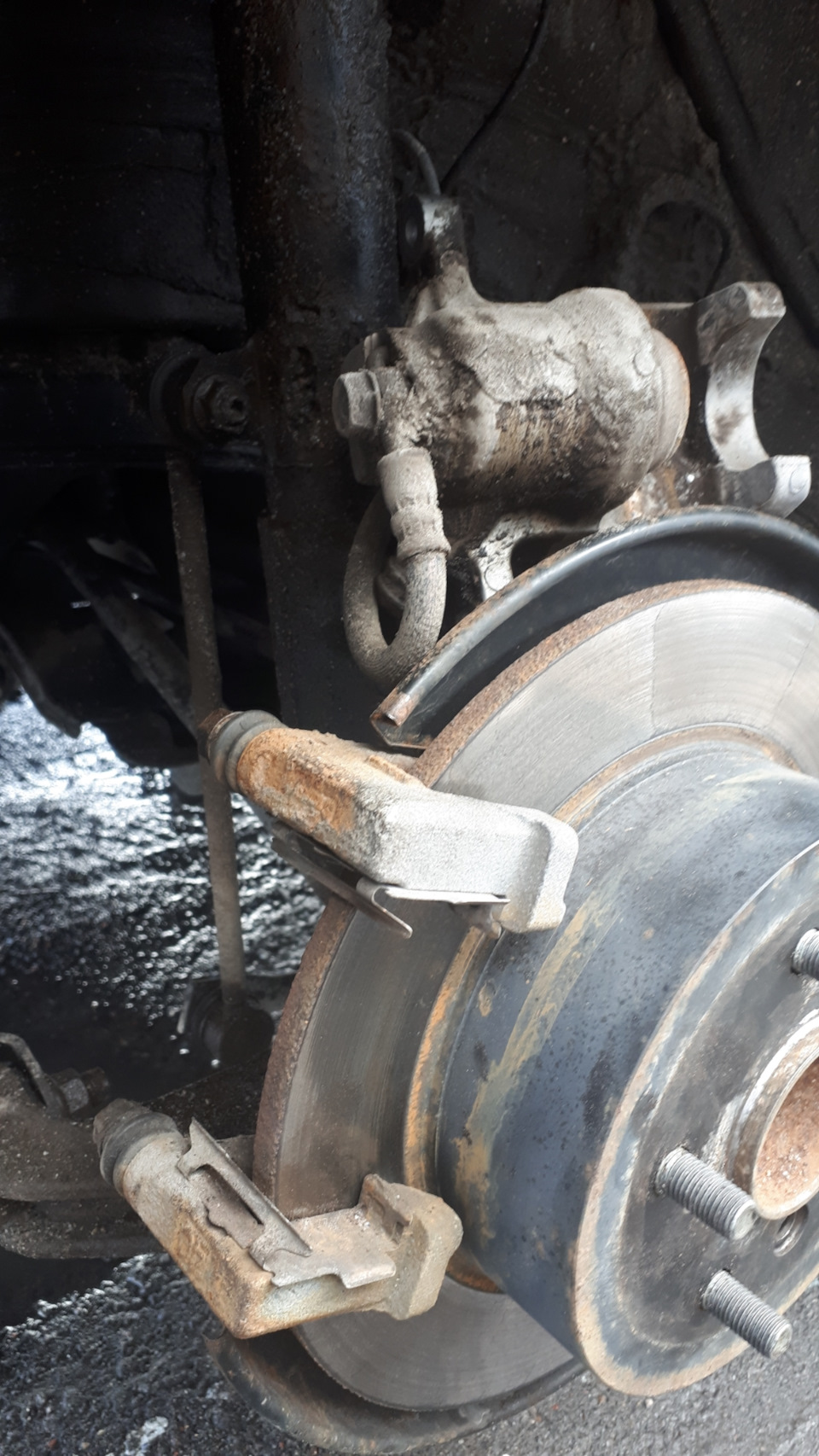

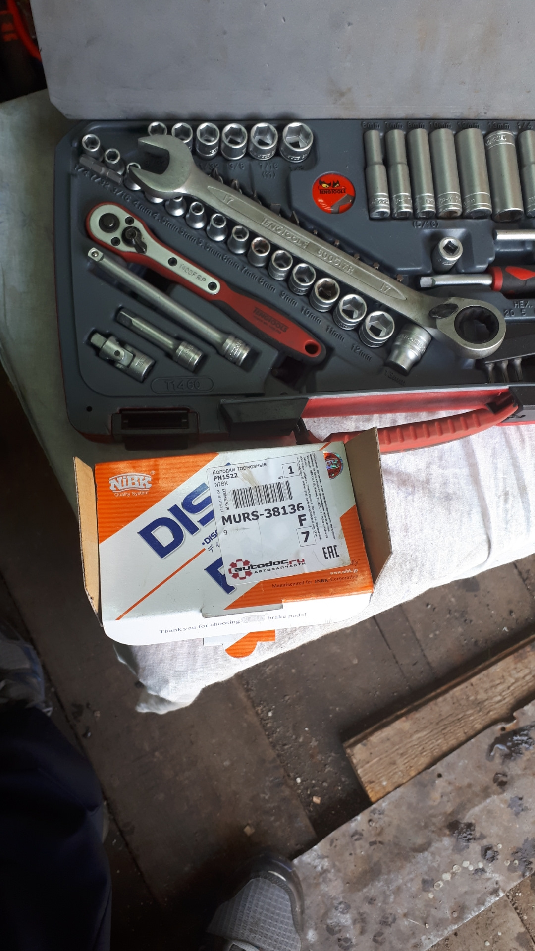

Ничего не обычного пришло время сменить задние колодки и подтянуть ручник, операция простая из инструмента ключь на 14 и отвертка шлицевая времени на работу 2 часа
А колодки родные стояли)? Тоже менял на неделе стояли нбк судя по всему заводские )) и пробег такой же 130тыс)) что удивительно объем у меня 3.5, а колодки вроде родные по кругу нбк стояли

У меня 104 тыс проехали скрипеть начали угол колодки до железа стерся, но я обточил диски они ещё хорошие не гнилые и колодки поставили новые
а задние диски протачивать не надо при смене колодок? там рисунок стертости диска одинаков с внутренней стороны и с наружной?
Первый раз о таком слышу, нет не надо если диски нп бъют

Со стойкой все хорошо, погода сырая была… покатался 3 дня на колодках nibk вроде все хорошо не скрипит тормозит отлично
Что с задней стойкой? По фото все в масле или замазучено как бы?
На будущее советую адвикс, нибк это далеко не заводские нбк!
Решил в круг одинаковые поставить
Я сомневаюсь наверное диллер менял на то 60000 км, не уверен что 130000 колодки могут просуществовать
Я брал ее с пробегом, поэтому тоже сомневаюсь))
