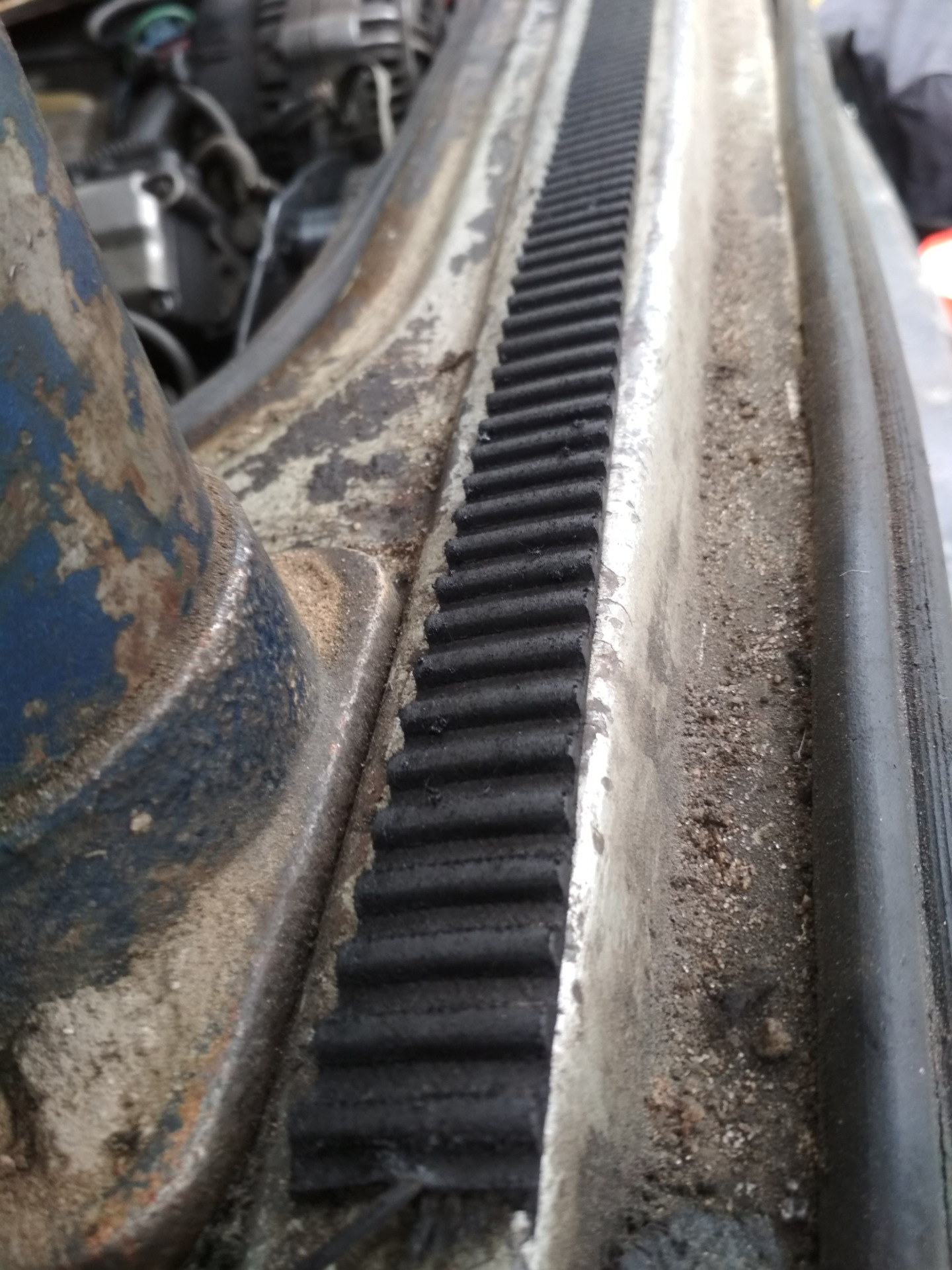

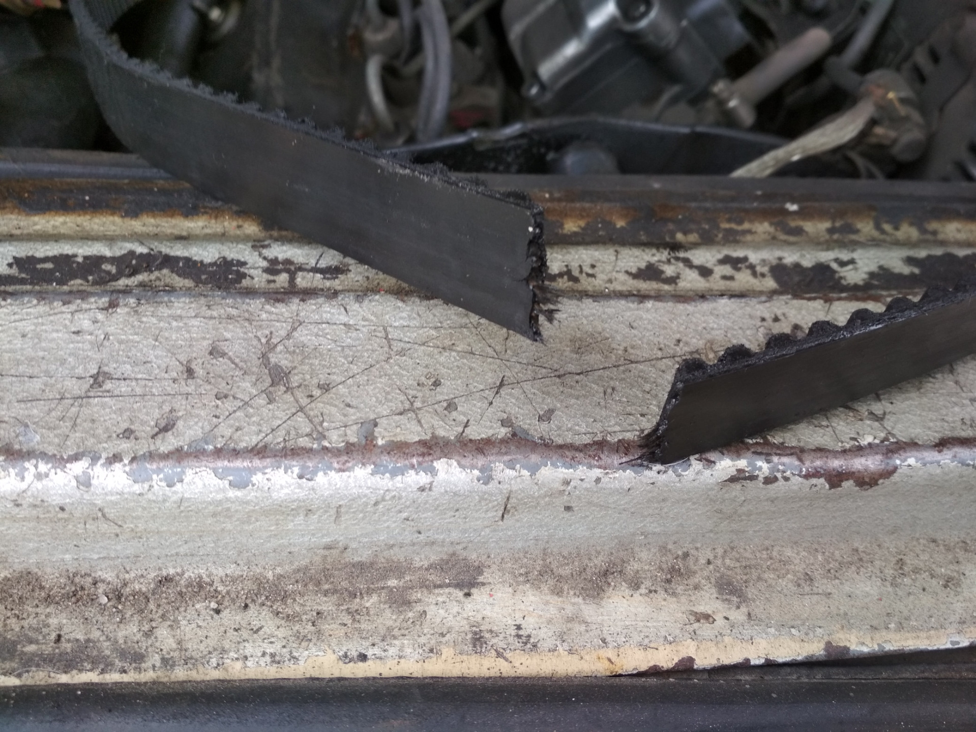

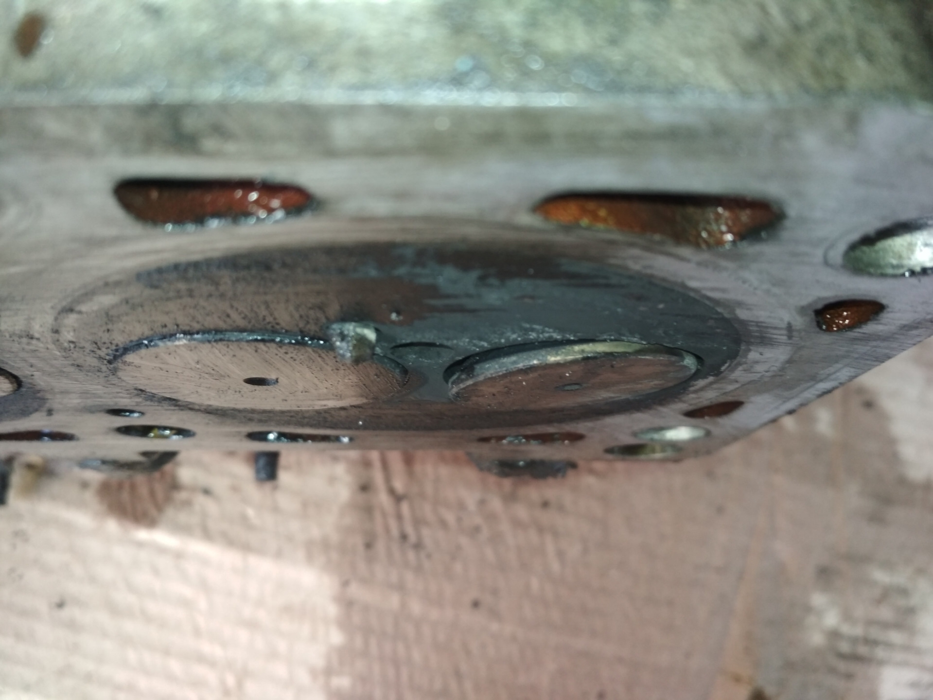

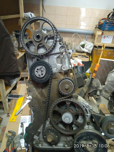

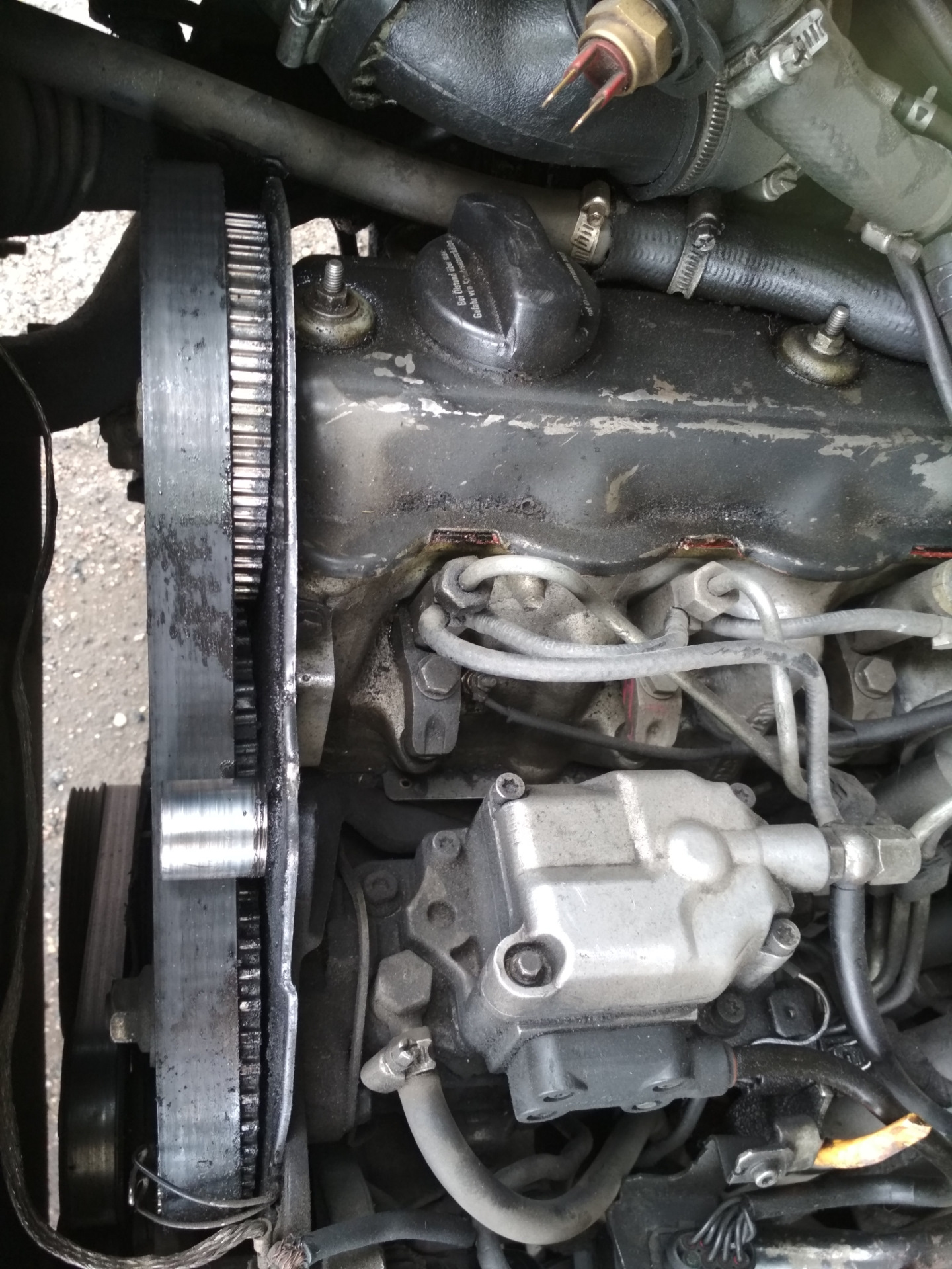

Как обычно в начале мая, мы всей семьёй ездим на Псковщину в родовое гнездо. Этот год не стал исключением, и вот мы собрались, загрузили бус, и тронулись в путь. Дороги полупустые ввиду карантина, едем, все шикарно, а что, — ведь некоторое время назад я перебрал ГБЦ с заменой всего, что можно в ней заменить)) И почему-то у меня возникла ложная память, что замена ремня ГРМ была достаточно недавно, и менять я его при ремонте ГБЦ не стал. Отъехать мы успели 250 км от Питера, внезапно, лёгкий рывок, и пропадает тяга. Выжимаю сцепление, вижу, тахометр упал на ноль, движок молчит. Выключил зажигание, съехал на обочину. Открываю лючок, ремень агрегатов на месте, а вот под защитой ГРМ видно, что зуб ремня стоит на зубе шкива. Попадос. Разобрал багажник, открыл отсек, снял защиту, и да, вот он, порванный ремень ГРМ. Позвонил найти такси поближе, договорились на 2500, отправил семью на такси дальше в деревню, ещё 240 км, а сам написал в нашу группу в Ватсапп о происшествии. Тут же откликнулся Нодар Пуля, за что ему огромное спасибо. Дотянул меня обратно домой, и я стал чесать репу, что же мне делать, ограничиться только ремонтом ГБЦ снова, или все же сделать всё по максимуму?

Печаль …Паша твоей вины здесь нет …ремень однозначно левый …я сам попал так правда на 99 …заменил ремень .ролики .и через две недели ровно оборвался .вот был ШОК .хорошо оборвался в населенном пункте где я проживаю .на момент обрыва машина прошла 280 тыс .и не разу такого не было .ремень всегда менял сам
ремешок очень замаслен, не от того он быстро умер?
Я на нем 100.000 проехал, если не больше, масло только немножко ускорило.
