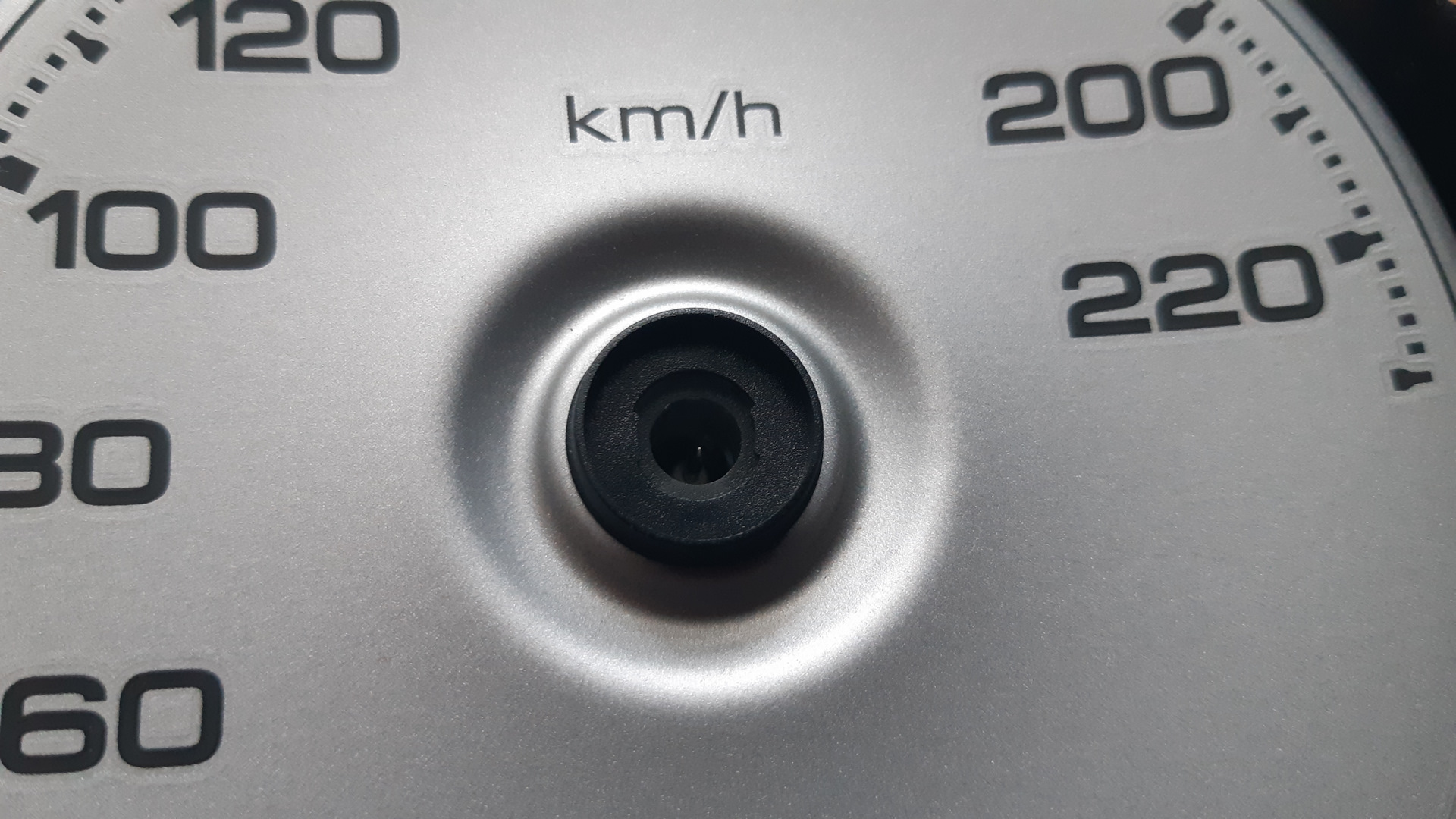

С задней стороны больше ничего не сделаешь, стал вытаскивать стрелки. Первую, ожидаемо, сломал. Хотя старался делать максимально аккуратно, но отсутствие опыта дает о себе знать.
Снял оставшуюся часть от стрелки.
Следом кольцо, которое фиксирует циферблат
3 другие стрелки снимал аналогично
Сняв стрелки можно отделить и циферблат. Сниматься он будет не прям легко, так как приклеен.

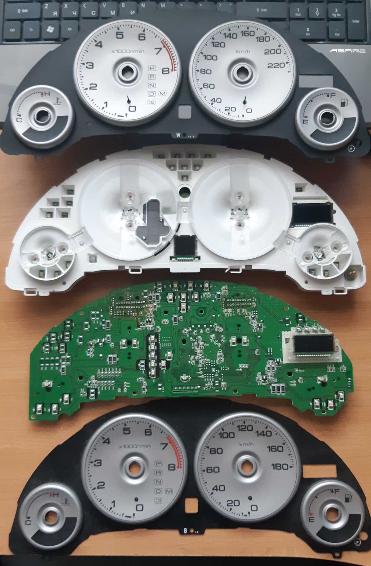

Что имею

Сравнил отличия приборок на 220 и 180
…а так же оценил необходимые доработки, для установки в rsx.
Необходимо перепаять один диод справа на лево (для индикации коробки), добавить диоды на круиз и плановое ТО, и возможно еще что, что узнаю после разбора своей приборки.
Если по плате более-менее понятно, то с циферблатом дела немного сложнее. Первоначально думал воткнуть в новую приборку свой циферблат, за исключением круга спидометра, но циферблат оказался цельный, а не составной, как я надеялся… Поэтому сейчас стоит вопрос, как аккуратно вырезать круги и поменять их местами?
Буду рад послушать ваши мысли и идеи, потому что отрезать канцелярским ножом получается криво и две приборки одинаково не вырежешь, а примыкание должно быть стык в стык.

чет после сборки походу работать не будут моторчики то, если без съемника снимал это дело
Снимал без съемника, после обратной сборки всё работает. Возникли только трудности с выставлением стрелок, лучше их ставить после подключения приборки
