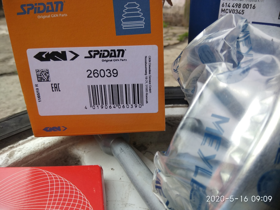

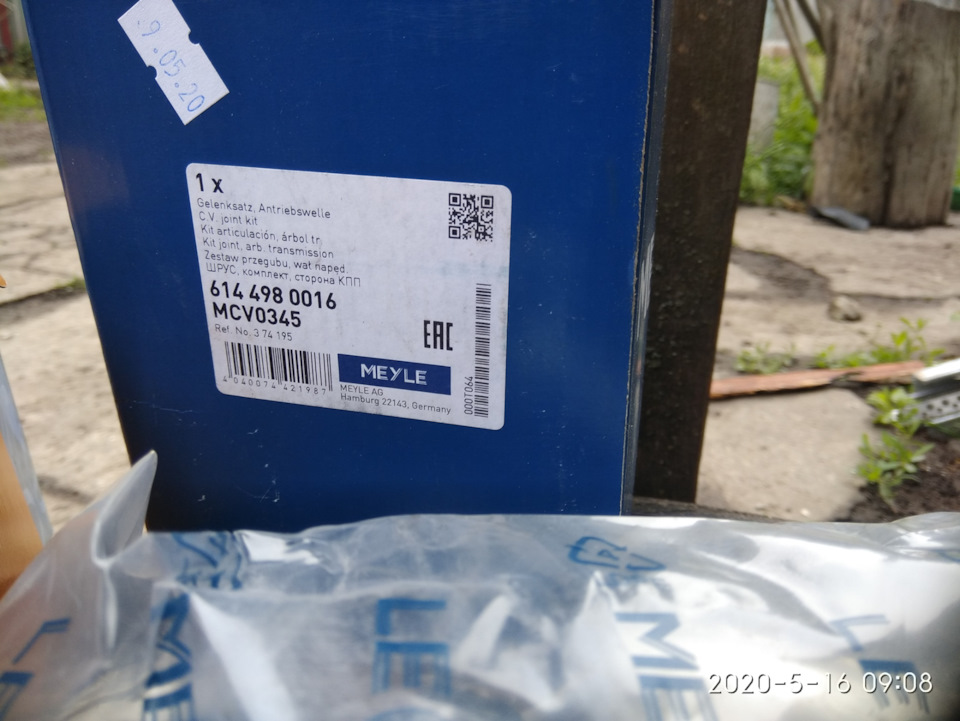

Замена внутренней гранаты сальника и пыльника.кстати сальник неподошол
Проехался вибрация так и не пропала будем рыть дальше
С чего сальник пробовал ставить? Граната не люфтит в коробке?
Люфт есть сальник заказивал не самый дешёвый вроде 155грн наружный диаметр был меньше поэтому пошло купил от ланоса на вид такой как стоял
Вот У меня тоже люфтит Сальник не поможет а если поможет то не надолго
Главное чтобы вибрация пропала
AndruhaZP
Сальник стоит порядка 40-50 гривень. Если уж совсем болтается тогда втулить либо живой корпус диффа искать.
Люфтит не из за гранаты, а из за изношенности саттелитов в системе дифференциала КПП, отсюда быстро дохнущие сальники.
Умения на скорости была вибрация думаю из за гранаты завтра в дорогу посмотрим результат
Очень сомнительно, что из за гранаты скорее всего колеса (диски — резина-балансировка)
