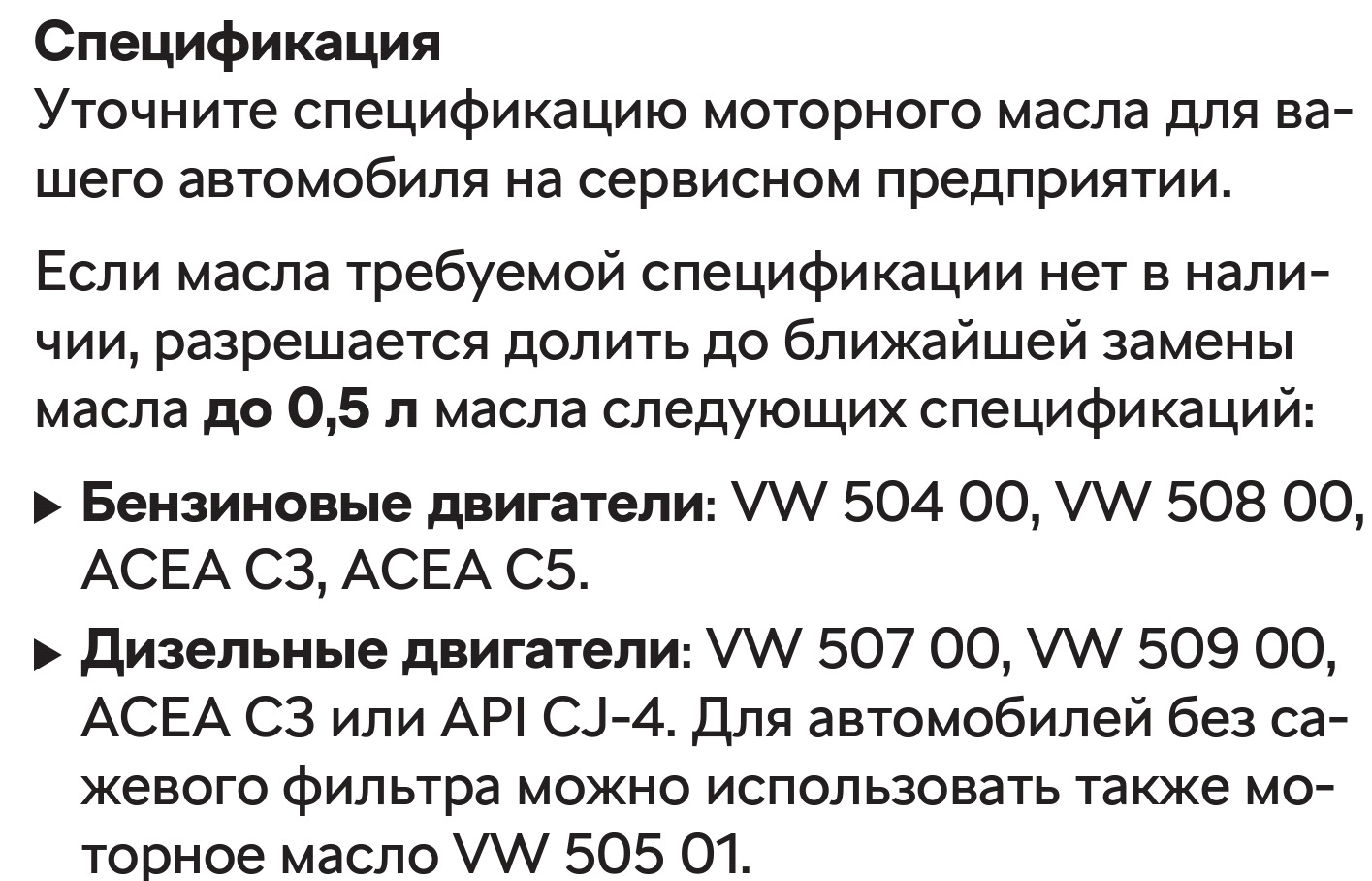

Круто Kodiaq поехал. Кстати какое масло в него заливается?
В весь VAG с конца 18 года рекомендация поменялась и гласит, что лить только *W40
Вы серьёзно сейчас?
Да, 502-505 с вязкостью *W40, в случае бензина
