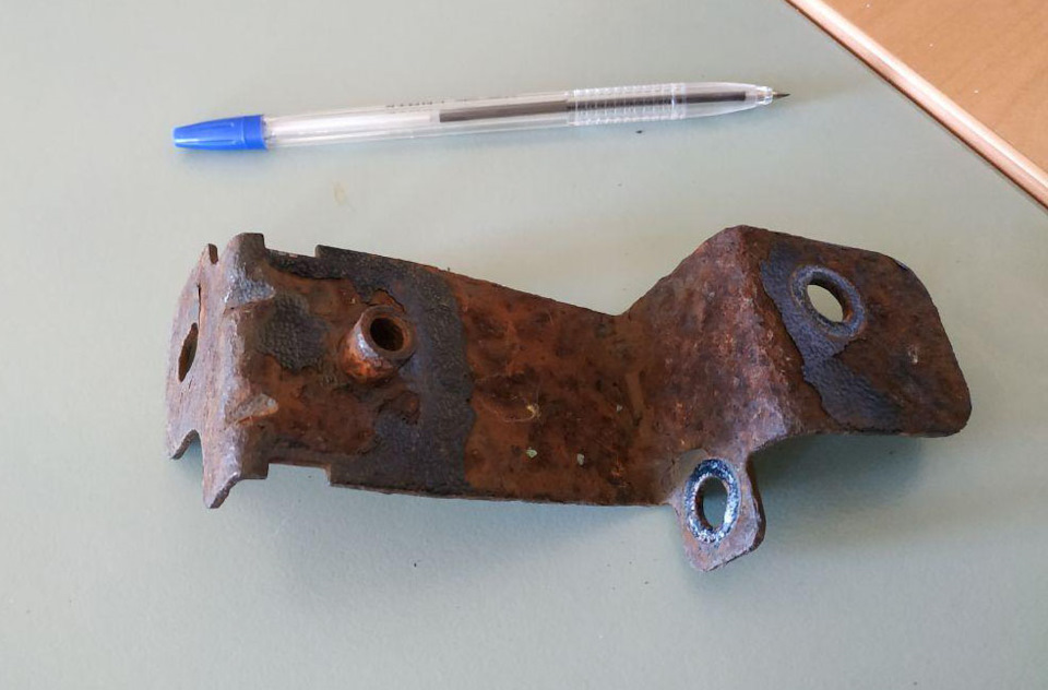

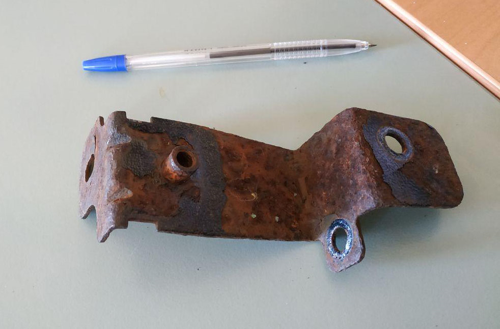

Приехал с утра к Вовану, на заднем ряду капот, решетка, подрешетник, противотуманки и подкрылок заодно. Вся переделка заняла целый рабочий день. Нужно было изготовить новые кронштейны для крепления противотуманок, т.к. те, что продавались с подрешетником были уничтожены временем (оригнал крайне дорог
и у нас не продается55157443AA).
Кстати нового подрешетника к ренгу я так и не нашел. С номерами реальная путаница, фотки не соответствуют товарам на складе. Плюнул и купил на разборке за $11 сломанный подрешетник и склеил его эпоксидкой+стеклоткань. Опыт в таких вещах уже имеется, дело заняло один вечер и результат отличный.

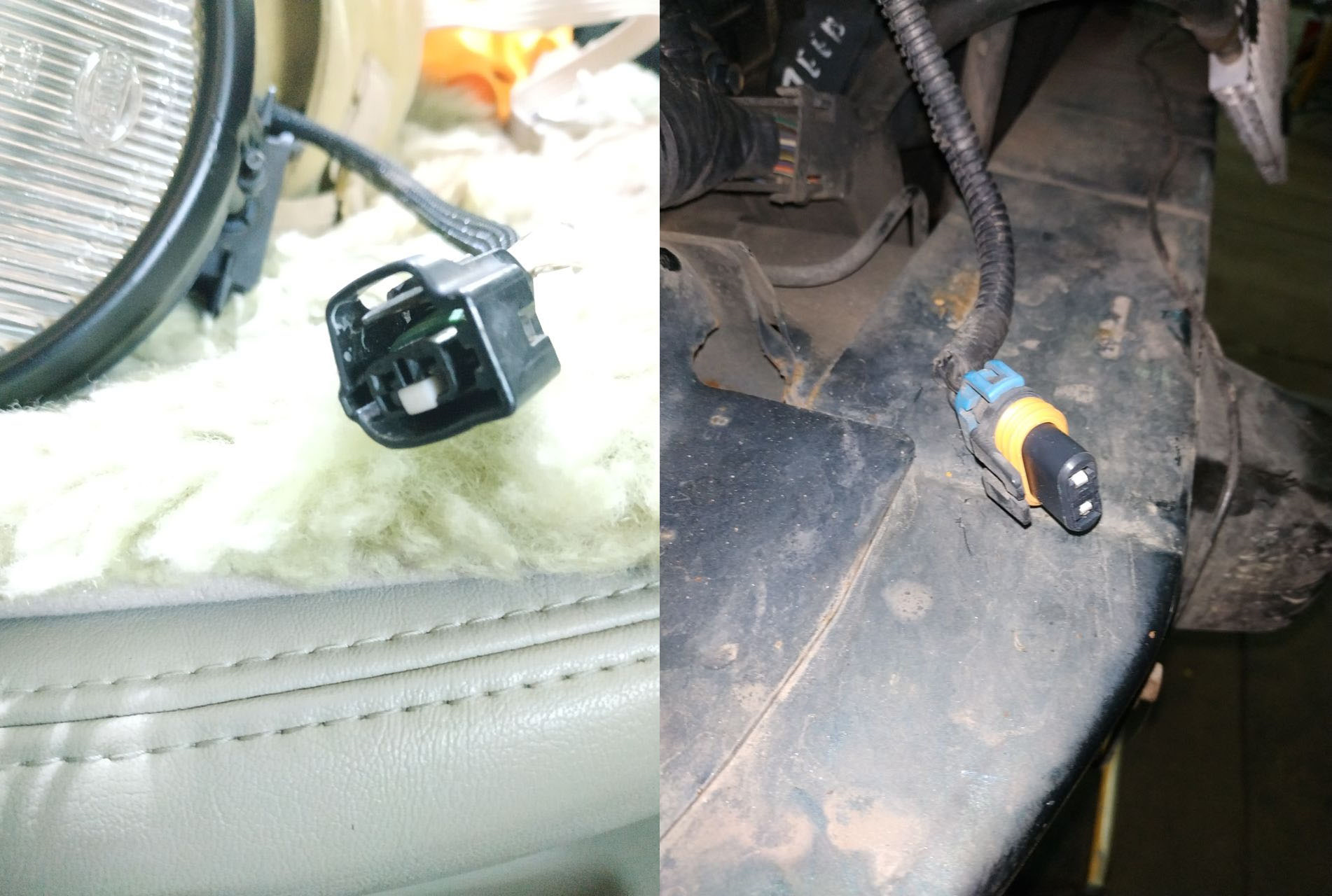

Разъемы от ренговких противотуманок не подошли к родным штекерам, пришлось их переделать на родные:

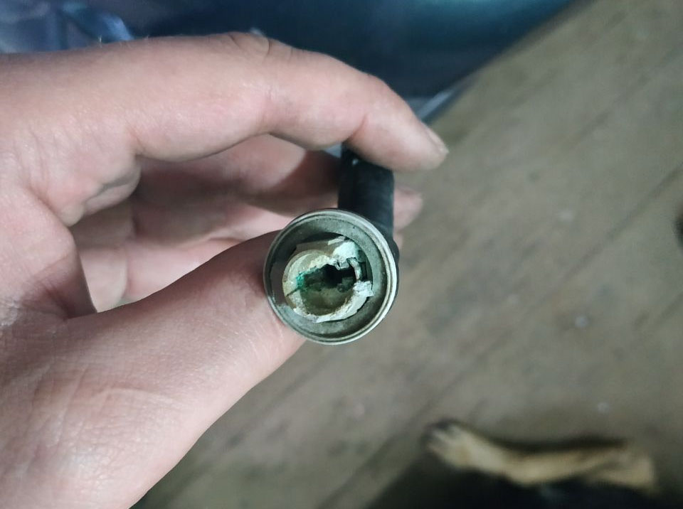

Дополнительно выяснилось что окончательно оплавился и раскрошился цоколь повторителя поворотника в бампере:

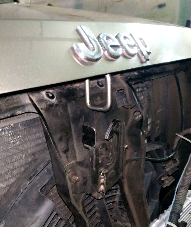

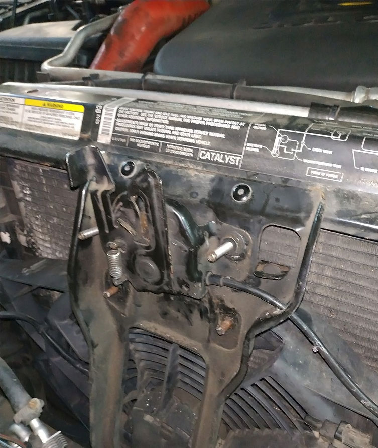

Заменили обе на грандовские. Далее предсказуемо оказалось, что ренговскому капоту нужен более высокий замок, т.к. он выше:
Проблема решилась примеркой и переносом замка выше по рамке. Получилось отлично! Защелкивается и отщелкивается четко:
