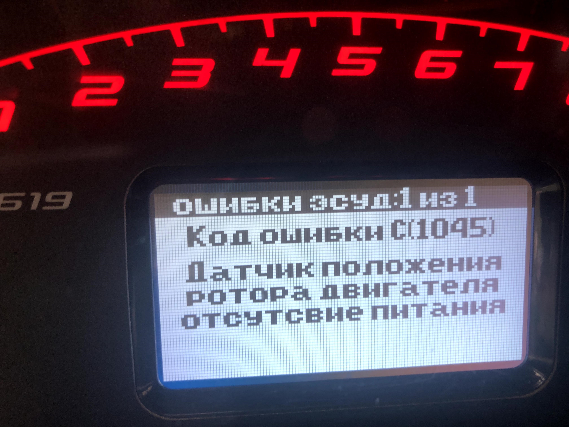

Началось с того что время от времени отключался эур выходила ошибка ( C1075 Блок управления, превышение температуры радиатора) лечилось поворотом ключа зажигания, в один день отключился и поворот ключа уже не спасал на диагностике: ошибка ( С1045 Датчик положения ротора двигателя, отсутствие питания ) судя по гуглу не лечится хотя есть один вариант попробую провод от блока до мотора посмотреть может он переломился и в нем проблема (отпишусь после вскрытия).
На авито за 11к взят версия 702 более свежий, у меня же стоял 670й версия проблем с взаимозаменяемостью не возникло.

а новый почем стоит?
первым делом посмотрел в магазине "лада деталь" 35к
мда не кисло надеюсь бу хорошо будет работать

На сайте автоэлектроники 23 вроде стоил, 10к на ровном месте😁👌 автоваз
lada-original.ru/catalog/…levogo_upravleniya/45128/
согласен, у нас просто магазин есть поэтому заморочился, а на сайте автоэлетроники вроде ценника нет. www.ae.ru/production/wide…ogo_upravlenija_jeur.html
На сайте автолектроника, написано красным "узнать цену" тапаешь туда и хоба 23к стоит эур, что за гниды на лада оригинал

старый не вскрыл еще?
Пока не, на работе работы много не успеваю =)
Тоже менял на б/у. Второй год полет нормальный.
