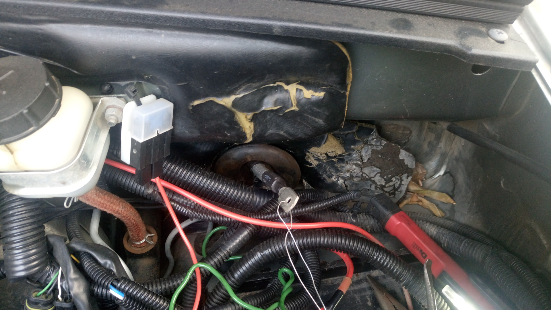

Нужен совет, задача = протянуть кабель, диаметром примерно 5мм из мотор-отсека в салон (под торпеду).
Желательно избежать сверления отверстий в щите моторного отсека, крайне желательно — без снятия торпеды…
"На глаз" пока не вижу УЖЕ существующих переходных отверстий "с запасом" или заглушек, которые можно было бы использовать.
Может кому известно некое "тайное место", кудой можно было бы протянуть такой кабель…
Заранее благодарен !

Снятый АКБ.
Через резиновую гофру со стороны салона протягивается с помощью стальной проволоки.
На фото кабель КГхл-1-16.
Шестнадцать — это площадь медного проводника в кв. мм.
За аккумулятором, резиновая гофра. Иногда сразу не видно, можно снять аккум чтобы удобней было. Через нее залезет все что угодно))
Снимал акк нихрена там нет глухая стенка аккумуляторного отсека и усе — ФЕЙК!
У всех есть) выше фото же, он может быть шумкой прикрыт.

вдоль жгута основного, чтоб за блоком предохранителей можно просунуть довольно много доп.проводов.
Надо со стороны пассажира, чтобы не тащить 3.5 м проводов, вместо метрового с запасом от АКБ для конвертора солнечной панельки .
Со стороны водителя есть резинка от корректора фар — туда влезает все что надо. Под рулевой колонкой тоже доступ без разбора есть
В штатное отверстие все влезет, если постараться
Там оно точно есть.
Мне ставили противотуманки, проводку протянули без проблем. Ничего не сверлили.
