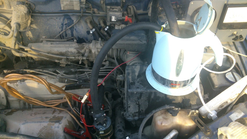

Начались морозы за -20 и стало понятно что холодно. решено было промывать радиатор нежели его купить новый китайский. Взял чайник, просверлил по бокам у носика два отверстия чтобы закрепить шланг потачи жидкости на помпу. Взял два метра шланга 20ого с запасом. Электро-помпа была в наличии.
Отсоединил подачу и обратку от радиатора, подсоеденил шланги так : к обратке радиатора подсоединил подачу с помпы а слив в чайник подсоединил к подаче.
Запустил помпу залив полный чайник воды, в закипающую воду засыпал 2/3 пакетика гранул для отчистки труб (мистер мускул). После тог как вода закипела засек 20ать минут после чего слил жидкость в ведро (второе фото)
Повторно залив воду и доведя её до начала кипения засыпал 2 пакета лимонной кислоты по 10гр.(30 минут) Все это слив дважды промыл простой водой по 20 минут, затем поменял шланги на радиаторе местами и еще раз промыл 20 минут.
После проделанных работ все снял за исключением помпы и шланга от неё на радиатор, продув воздухом радиатор через помпу в торец забора помпы вставил воронку и залил свежий антифриз в работающую пому пока антифриз не потек с обратки радиатора.
Окончательно сняв все чем промывалось подсоединил шланги подачи и обратки от мотора. Запустив и прогрев до рабочей температуры мотор понял что проделанная работа удалась, печка жарит аж не привычно так что из канала обдува ног обжигает воздухом. В се спасибо )))

надо так же сделать, радиатор потом не потек?
Не потек. 2 года полет нормальный
мясуха… тож надо заморочится этим… всё руки не доходят…
после прочистки не потёк радиатор-то? сколько времени прошло уж после процедуры?
нет не потек. 1.5 месяца

Это фото первого слива. Второй тоже непроглядная муть правда осадка такого уже небыло. Третий уже просто мутноватая но относительно прозрачная. А в последний раз что залил то через 20минут и слил.
