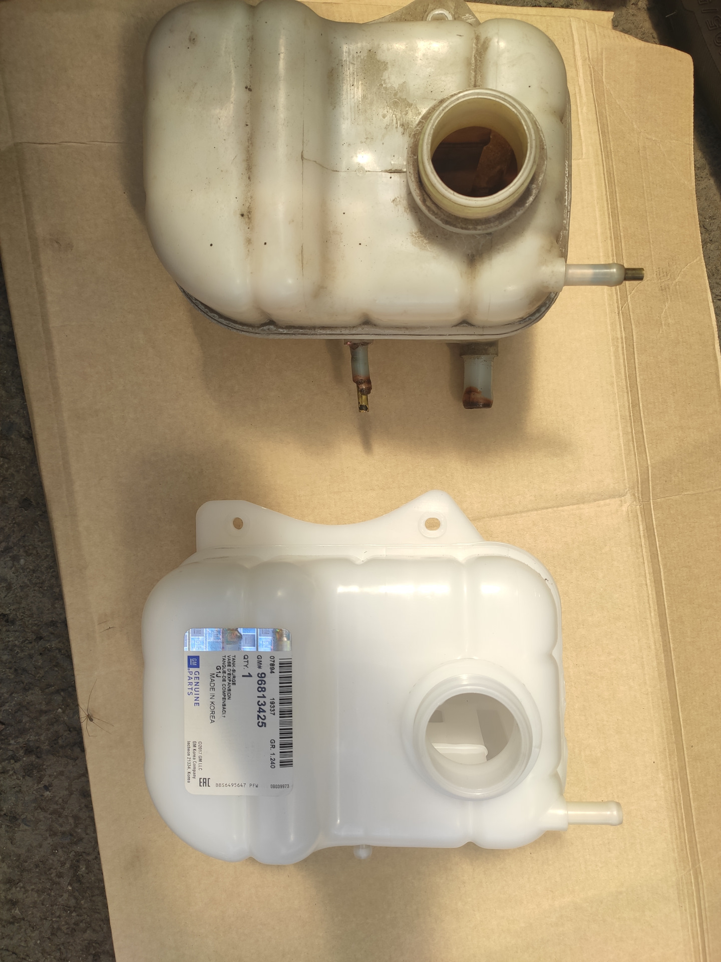

Ну вот, на пробеге 270 000 км с хвостиком и меня постигла участь по замене расширительного бачка. Отслужил верой и правдой и решил он слюни попускать, блок абс заливать по чуть.
Где то микро трещина. Сопливит снизу. Хомуты и шланги держат, а бачок нет.
Меняется в принципе очень просто. Сняв 3 шланга, надо открутить две гайки и всё. Можно вынимать.

У вас бачок оригинал, как и у меня, я недавно ставил, наклейка оригинальная. Во многих постах видел наклейки другие, даже город Incheon пишут как Inchon…
Таких тонкостей не знал.
Вроде и поставщик проверенный. Левак пока не возили. Главное чтобы служил как и родной. Долго и упорно.
Да и ценник на оригинал приемлемый. Не увидел смысла аналог ставить.
Вот именно, я тоже
