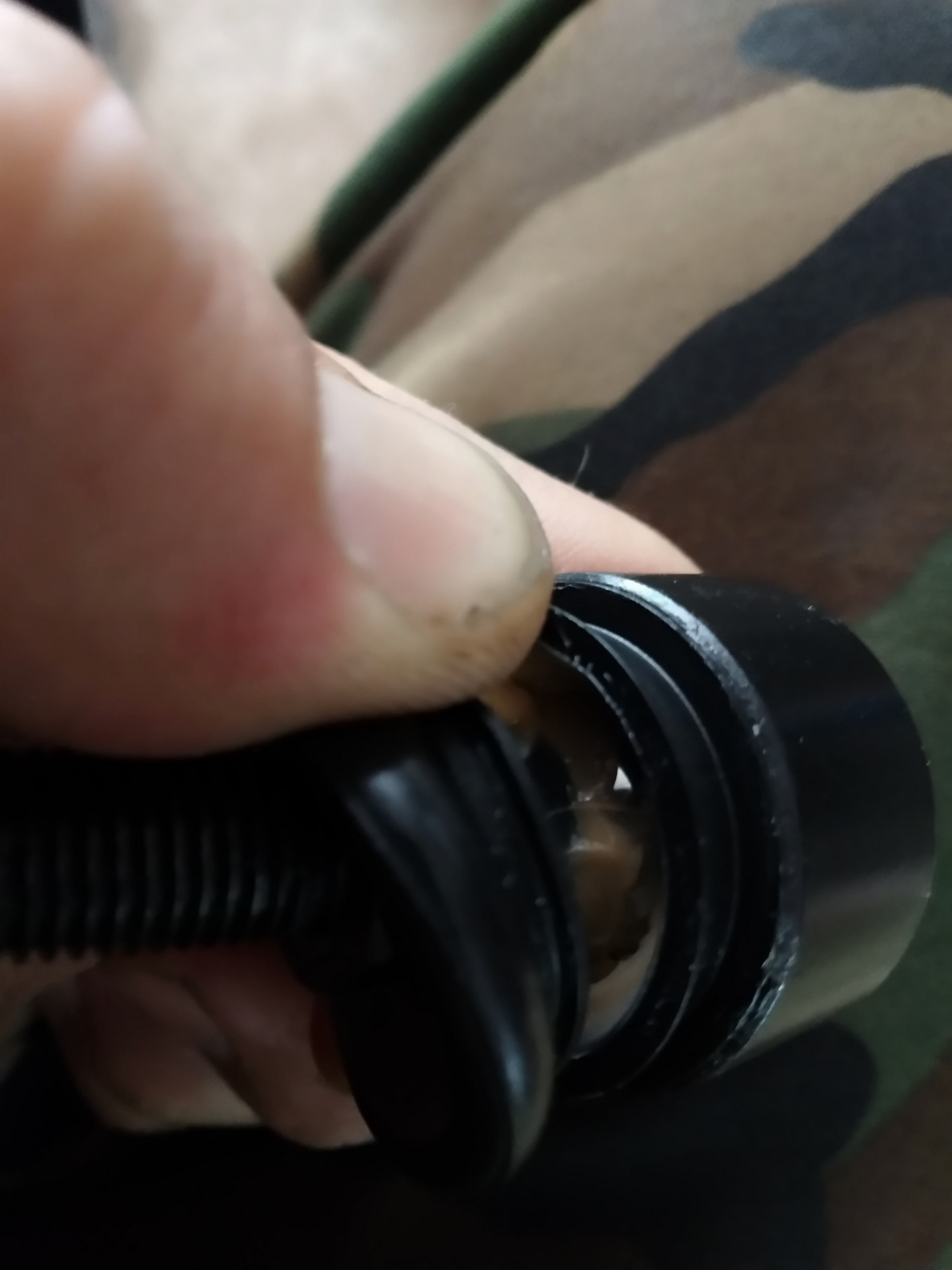

Получается на пробеге 17.200 км поменял передние стойки стабилизатора, так как немного постукивали родные.
Взял за 1500р пару CLT-50, предварительно под пыльники добавив еще смазки, на фото видно что с завода там её присутствует в небольшом количестве.
Заехал до знакомых на подъёмник, 5 минут они поменяли, я в это время из термозащиты с какого-то volkswagen вырезал прямоугольник и хомутом закрепил его в районе катализатора нижней части чтобы внутренний ШРУС правый не нагревался, не рассыпался и служил долго и счастливо.
