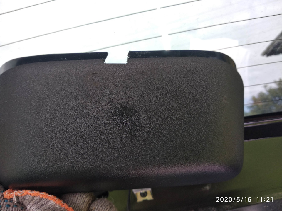

Камеру поставил на плафон повторителя стоп-сигнала на двухсторонний скотч (саморезы как то пошло и грубо). Лампочку, кстати, там обязательно поменяйте на светодиод (если еще есть люди, которые этого не знают).

Про лампочку в центральный СТОП-подробнее бы
лампа накаливания со временем плавит пластик на кожухе. Лучше поменять на светодиод. Покупаете с цоколем W16W, замена занимает 30 секунд.
7 лет машине, кожух заднего тормозного фонаря однажды сам отвалился и я его специально осмотрел на предмет оплавления — ни одного намёка, целочка. Так что возможно, его конструкция менялась и проблема не массовая.
У вас лампочка слабее
В смысле, у дорестайлов?
Да
