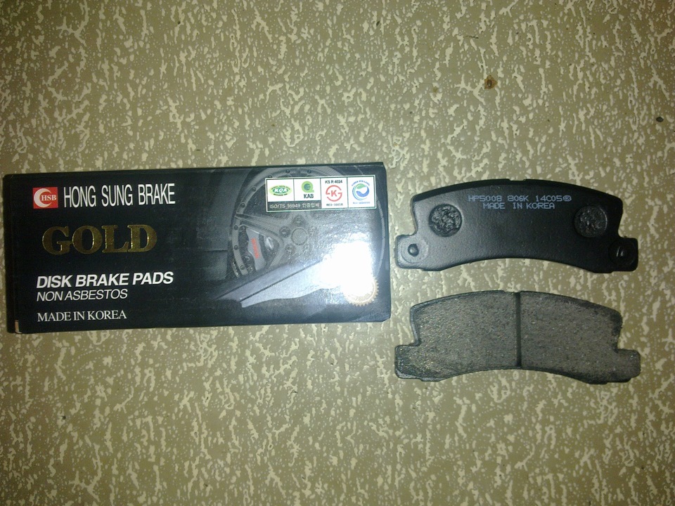

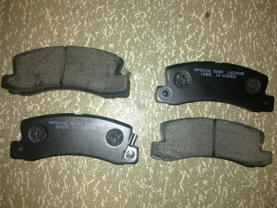

Хорошее дешевым не бывает. Но иногда хочется верить, что можно купить запчасти с хорошим качеством за небольшую цену. Тормозные колодки — расходник, но как же бесит, когда они пищят, хрустят, разваливаются и быстро стираются. К задним колодкам требования минимальны — не свистеть и сильно не жрать диск. Недавно наткнулся на фирму HSB, она же Hong Sung Brake, Корея.
Крупный завод, бренд в Европе почти неизвестен, но те у кого Kia/Hyundai о нем знают. Почитал отзывы владельцев корейских авто, посмотрел сайт www.hsbrake.com/eng_html/sub01_01.html Меня все устроило, купил. Цена отличная — $12.8. Упаковка и сами колодки сделаны на вид качественно.

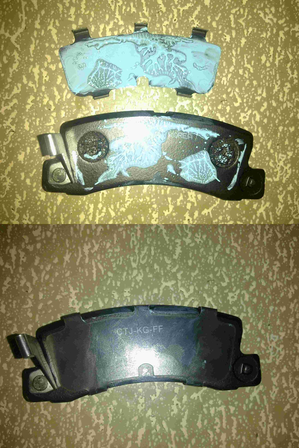

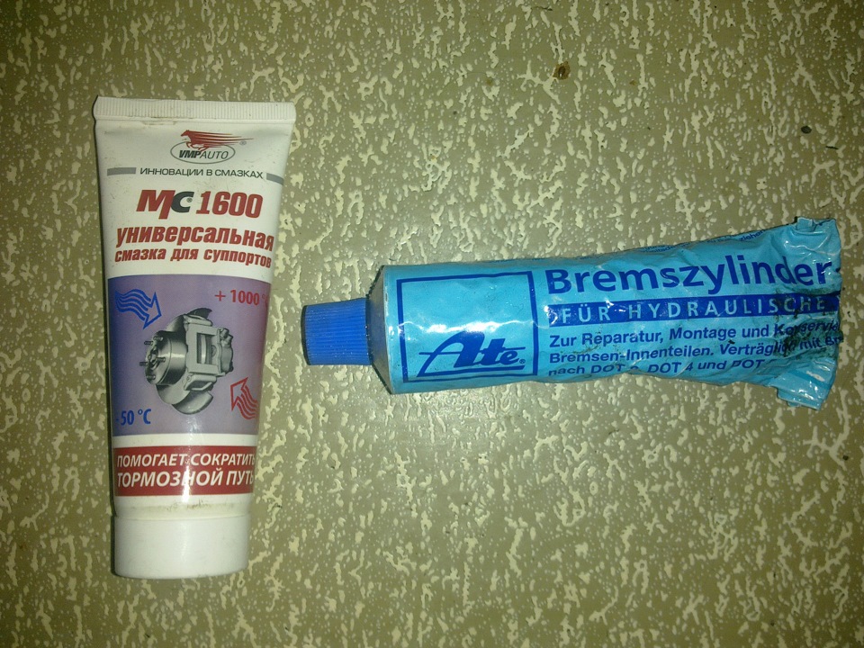

При установке использовал следующие мази

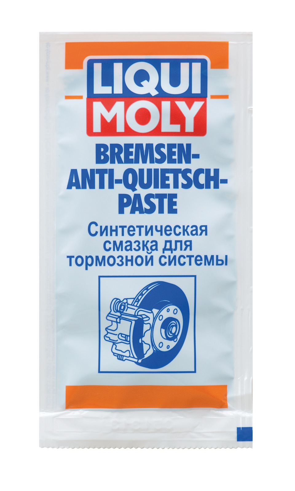

Слева — питерская универсальная глина/силикон VMP Auto MC 1600 Спорт (смазал ей направляющие суппорта, посадочные места колодок). Справа — ATE Bremszylinderpaste, полигликолевая смазка, совместимая с любым типом тормозной жидкости, кроме DOT 5 Silicone. Мажем ей под пыльник тормозного цилиндра и внутренности суппорта, если перебираете его. Ну и не забываем про антискрипные пластинки и антискрипную пасту Liqui Moly Anti-Quietsch-Paste.
Вывод: колодки жесткие, в этом есть и плюсы и минусы. Плюсы — износостойкость и долговечность при небольшой стоимости, хорошо для небыстрой езды по городу, уксусам само то. Минусы — хуже тормозные свойства (в том числе при экстренном торможении). Диски может повести из-за перегрева.

Что можете сказать по этим колодкам? Я сегодня случайно такие купил и поставил тоже задние. Цена смешная 800 руб.
Как колодки себя проявляют?
Проявляют отлично, не скрипят, не пылят, всё в порядке. Я на них проехал уже 7 тыс. км.
