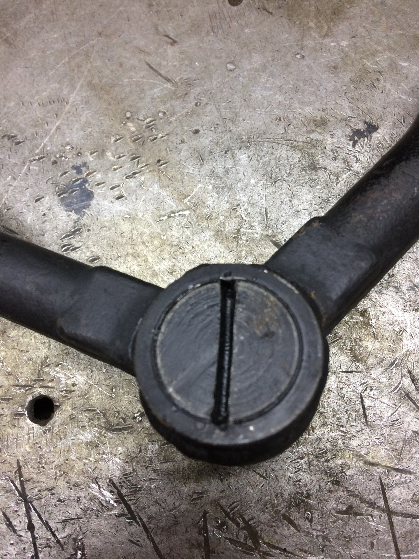

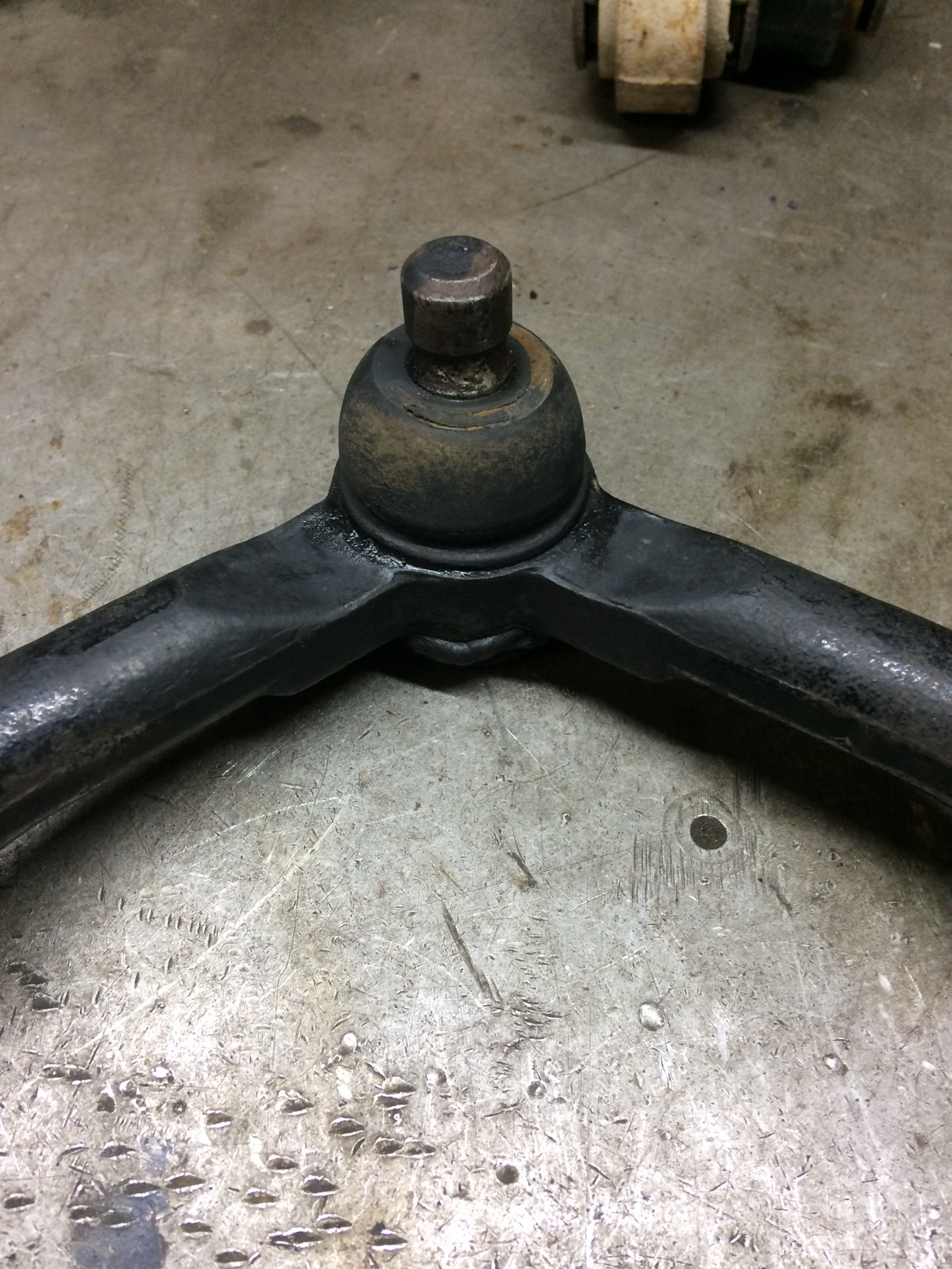

Наконец-то руки дошли и забрал рычаги.
Как свои добью, поставлю эти на тест.

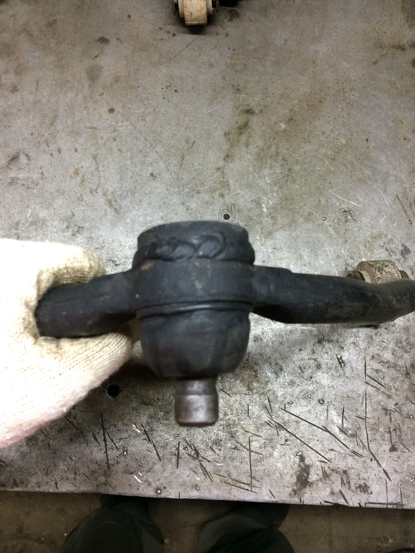

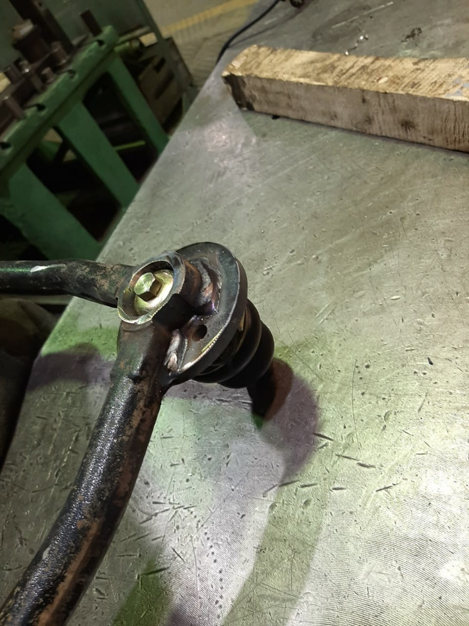

Какие вижу плюсы: можно подтягивать по месту не нарушая развала. Также можно менять вкладыши. Минус пока один, нужно подобрать пыльники и заранее ими запастись.
Цена пара 4000₽. Вместе с запасными вкладышами 5000₽.
При цене CTR 6000₽ пара, думаю нанорычаги )))) оправдают себя!

Два года на таких езжу. Один раз подтянул.

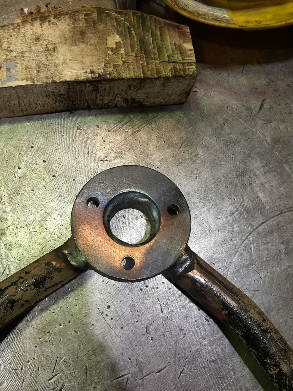

Я пока что не писал в бортжурнал, но я запилил москвичевские шаровые через пластины
Это ещё аксакалы форума делали. Мне по хорошему не встали, развал не вывел, плюнул на это дело ))))
🤔🤔🤔я вот тоже смотрю щас на эти рычаги и на развал, чето как то не Вайс 😞

Такие рычаги со стандартными дисками не встанут)))
Надо выносные? 🤔
С другим вылетом. Вообще все нужно по месту колхозить.

Еще такой вопрос а шаровая от чего стоит?
Пыльники

Я бы не ключ делал, а приварил бы что нибудь под головку . Чтоб лишнюю хрень в багажнике не возить .
Зачем в багажнике, на верстак в гараже)))
На CTR идеально встали волговские силиконовые с металлической оправой
Значит нужно взять на прозапас, а так не разберешся кто из них кто )))
А из каких шаровых они сделаны?Я на ауди90 кваттро делал тяги схождения на основе рулевых наконечников от Волги, тоже с подкруткой.Вот и на спортаже тоже подумываю сделать, но машина нужна и поэтому не могу пока разобрать и померить всё
Из его рычагов. Рычаги разной фирмы, поэтому и размеры Разные. Делает все по месту
Тю, я думал, что это в старые рычаги новые шаровые он сделал
А зачем туда новые, если эти пальцы до ума довели
