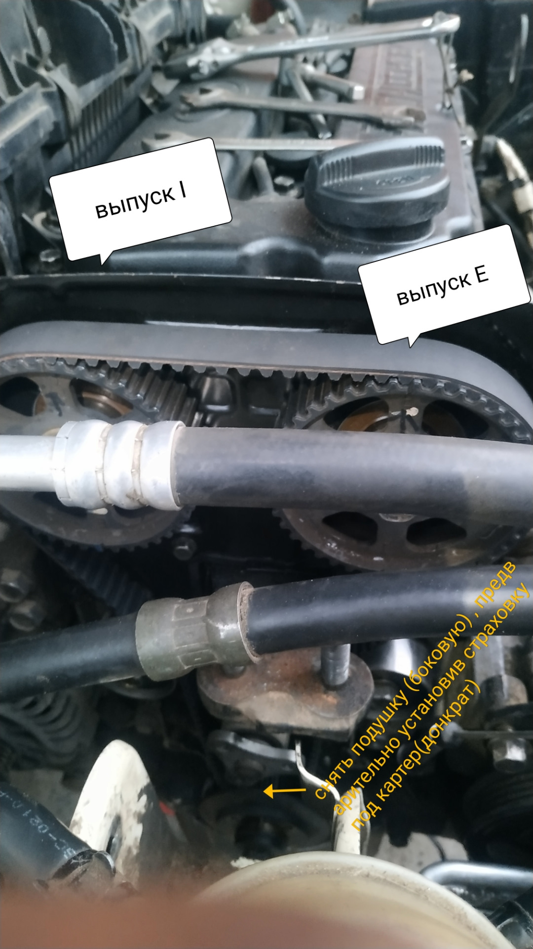

Заменил ГРМ с роликами и сальники распредвалов. Установил ремень фирмы DAYCO (меняю каждые 30-40 тысяч), ролики SKF, до них были GMB отъздил 35тысяч выработка незначительная при вращении шелест шариков и микро люфт.
Рекомендуется 45, я для себя меняю так часто, так как зачастую в настоящее время запчасти лепят из говна и палок, всё идёт на поток. Можете ездить все 60-90 тысяч

Ремень DAYCO уже стоял? Как он?
в 3-тий раз ставлю. нареканий нет. Вполне себе ходовой.
Всегда этот фирмы ставлю-никогда проблем не было!
А помпу тоже менять?
если люфта и течи нет, то можно и не менять!
Обязательно менять ролики раз в 30-40 тыс?
