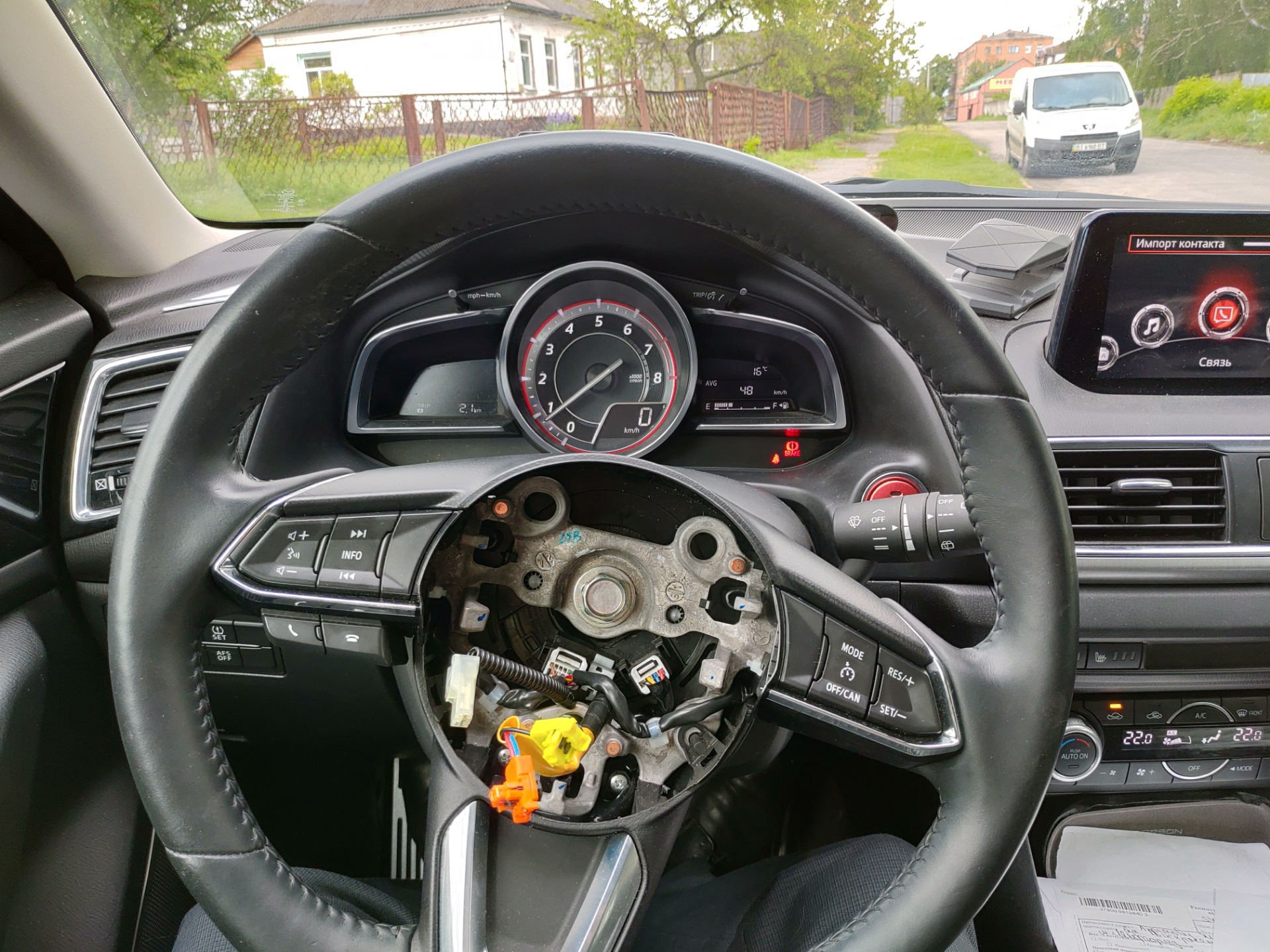

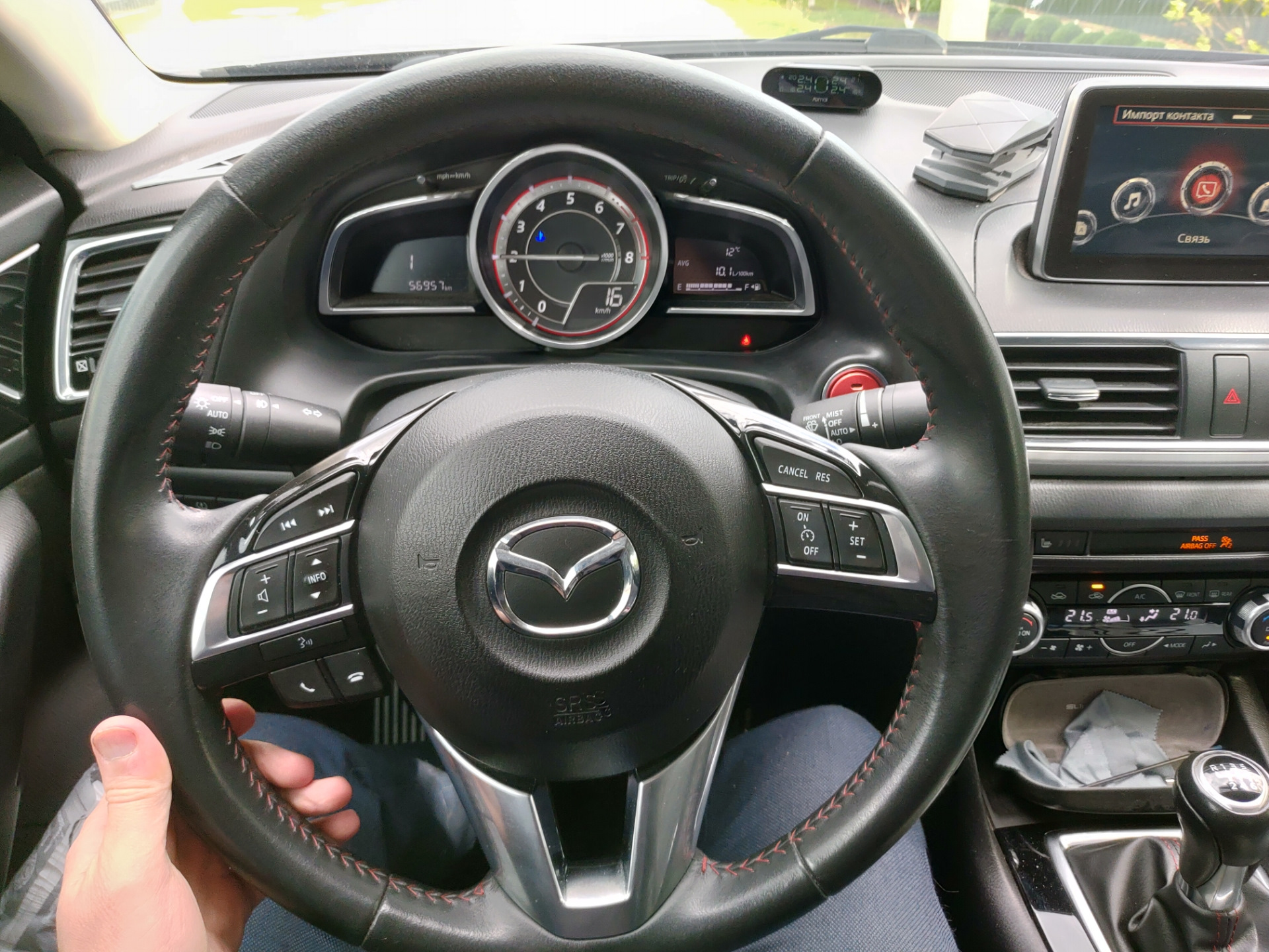

История с установкой руля от рейсталлинга подходит к своему успешному завершению…
Кто помнит, при замене руля на рестовый, вылезла несовместимость с кнопкой info (та что переключает показания бортового) и перестал работать/включатся круиз.
Решить эти проблемы должна была замена приборки на приборку от рейсталлинга, и она их решила, но породила, в свою очередь, массу новых проблем, одну из которых я не сумел перебороть — неправильная работа тахометра. Что мы с электриком (точнее он) не пробовали, какие параметры не меняли — тахометр работать отказывался напрочь.
Все другие проблемы с ошибками и не включением камеры заднего вида и "поломкой" навигации были решены простым перезаливом коефигурации со старой приборки на новую. В том числе "перелетел" и пробег, кстати. Однако это на маздовском оборудовании. При помощи елм и форскана такие пируэты так просто врядли получится
Да, кстати, при замене приборки выскочила проблема с кнопками afs, bsm, esp, в общем с блоком кнопок слева от руля. Эта проблема решилась перекидкой коричневого провода из штекера которым подключается приборка в другой пин (в какой не знаю).
Стоит отметить, что самостоятельно приручить приборку от реста без спецоборудования и програмного обеспечения Мазда будет непросто. Все же у оффов есть схема проводки и благодаря ей можно устранить несоответствия между проводкой BN и BM модели. Да и наличие такого оборудования не гарантирует успех, как в моем случае…
Думаю, тему с тахометром мы просто не дожали, скорее всего решение есть, но сил бодаться уже не было)

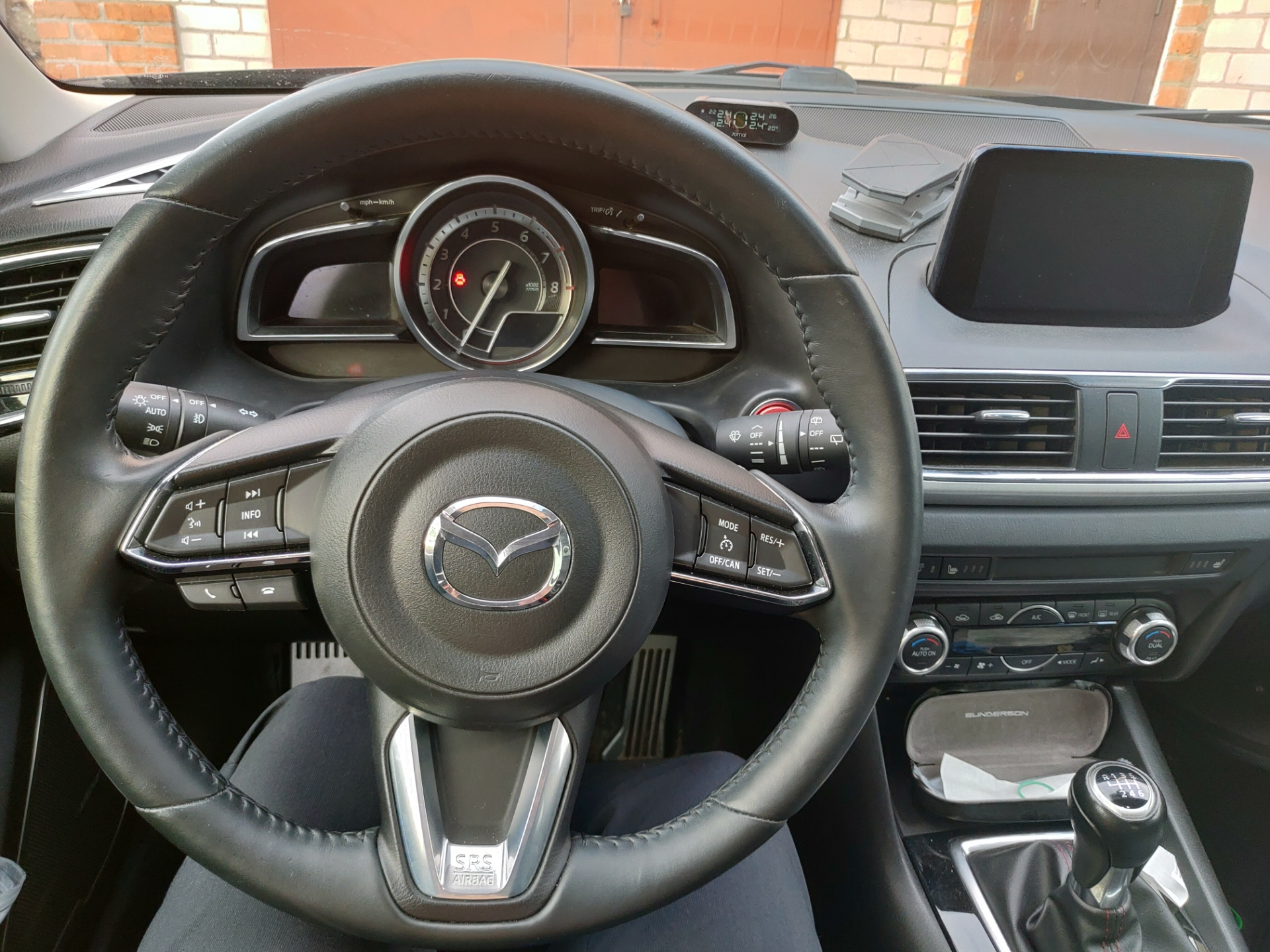

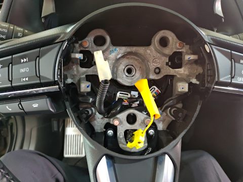

Но почему же я тогда написал, что история близится к успешному завершению? А все потому, что эта задача-таки имеет решение, просто идти нужно иным путем — не заменой приборки, а адаптацией нового руля к старой, что, как оказалось, сделать вполне реально. Конечно, при условии, наличия грамотного электрика)

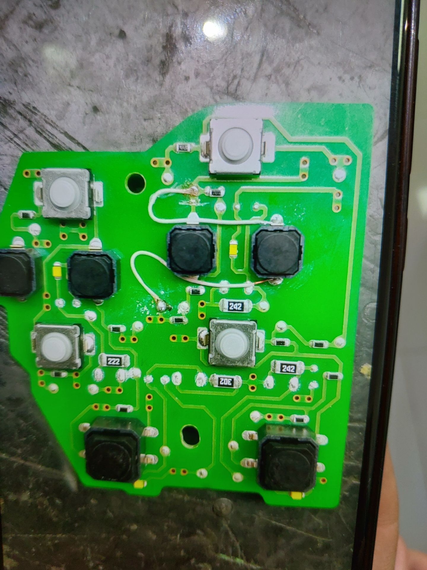

Все что нужно сделать это достать платы под кнопками и перепаять дорожки. Звучит просто, если знать, что делать) ну электрик с сервиса Мазды справился.
Тоже было проделано и с круизом, он там что-то перепаял и все заработало, причем даже кнопки стали на свои места, т.е. не были перепутаны как при установке приборки от реста.

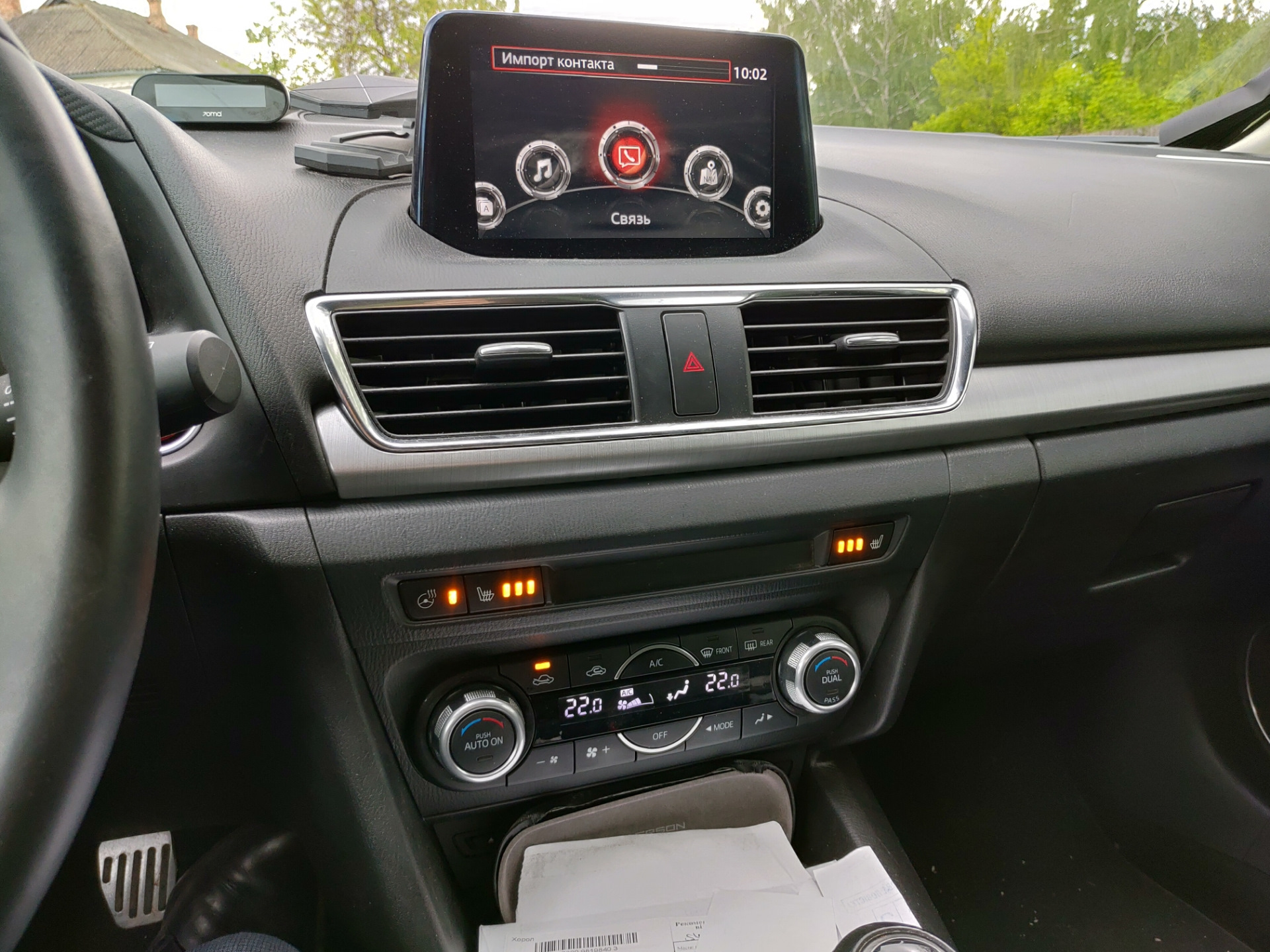

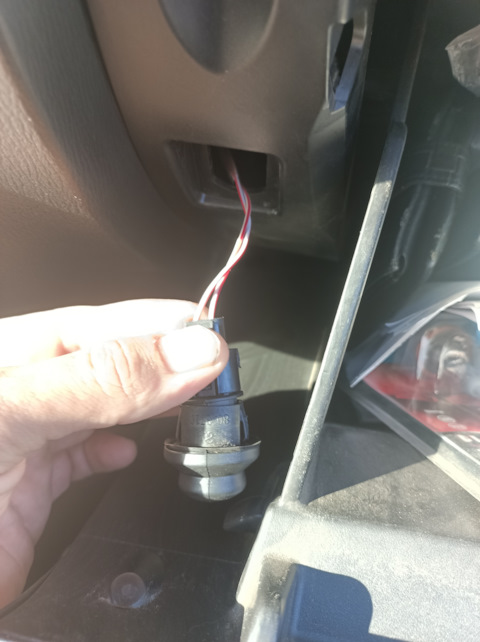

Так же был протянут провод для подогрева руля от руля к панели подогрева.
В общем, все заработало, и подогрев и кнопка инфо и даже круиз!
Расстроен ли я, что приборка от реста не завелась? Ничуть нет. Единственный ее плюс по сравнению с моей это цветная проекция, но есть нюанс. Изображение в ней где-где то в половину мельче чем на "монохроме", что для меня не очень удобно. А дизайн ее тахометра меня откровенно расстраивал, поэтому я совсем не против того, что родная приборка осталась со мной)
В общем, все прекрасно, но все же один момент еще ждет своего решения.
Дело в том, что кнопка info на новом руле не обнуляет значения бортового при ее длительном зажатии. Точнее не обнуляет значение средней скорости. Расход обнуляется обнулением пробега А и Б. Надеюсь, золотые ручки электрика разберутся с этим упущением. Но в крайнем случае, обнулятся можно скинув клеммы аккумулятора))

Hi. As for the info button, the soldering scheme is in my post. Cruise control can be re-programmed via forscan or it can be re-soldered, but I did not photograph the circuit.
Better to immediately try to reprogram the cruise control.
But bear in mind, after replacing the steering wheel, the average speed counter can be reset by resetting the battery terminal

Подскажи пожалуйста насчёт обогрева) какие провода тянули к кнопке? Никаких блоков дополнительных для обогрева нет?
Можно по подробнее, про реализацию подогрева.
Блоков никаких не надо, нужен просто коннектор 1 который подключается к улитке/шлейфу руля и проводка которая тянется к блоку подогрева (там где кнопки)
Более подробно пояснить не могу, т.к. когда электрик тянул проводку меня кышнул начальник, тип коронавирус, и нельзя персонал заражать
Ну я планирую еще раз заскочить туда, уточню у него как он делал, и напишу

Привет. Не уточнял по поводу проводов?
Пытался, но мне тогда ничего конкретно не ответили, знаю что нужен коннектор и проводка под него, как и куда сказать не могу(
