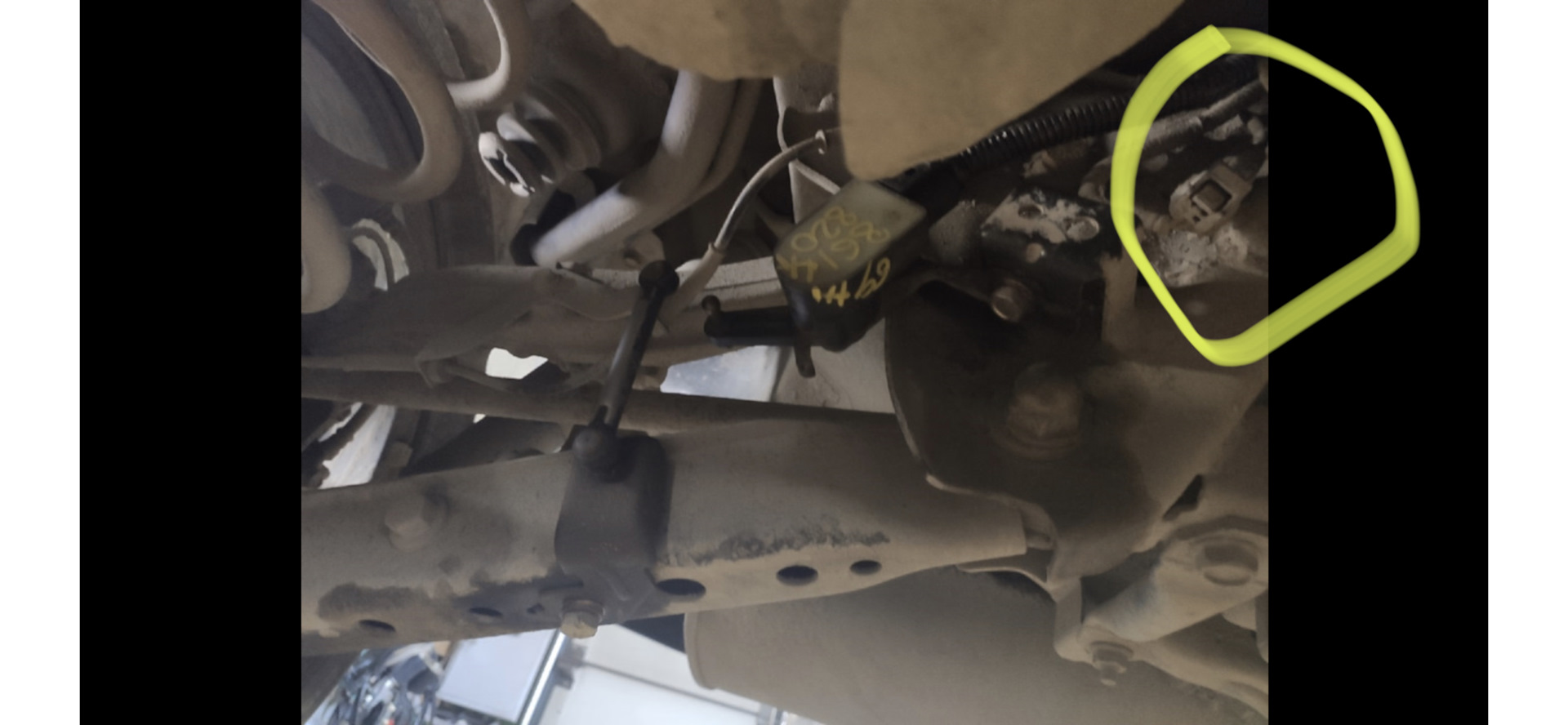

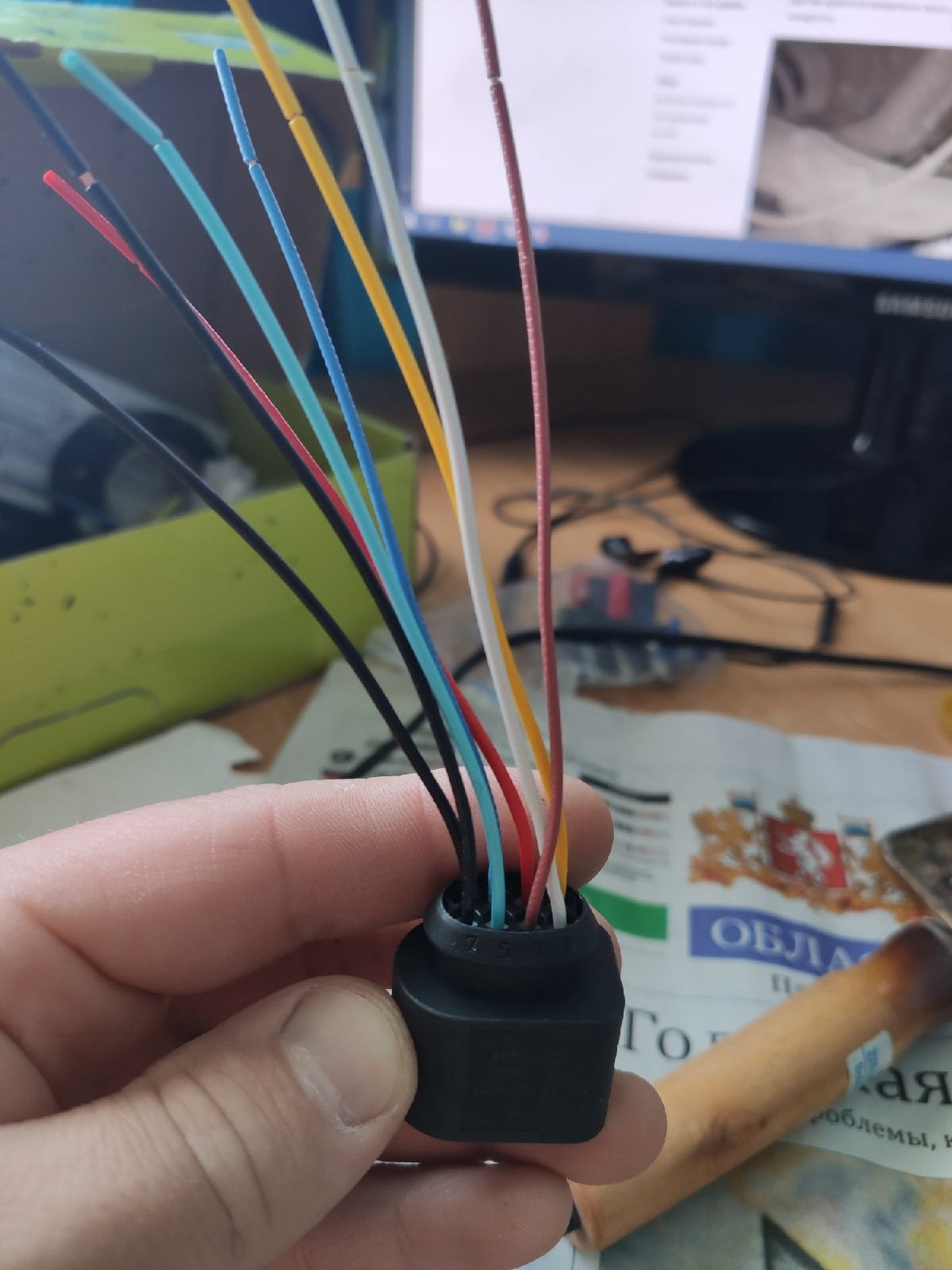

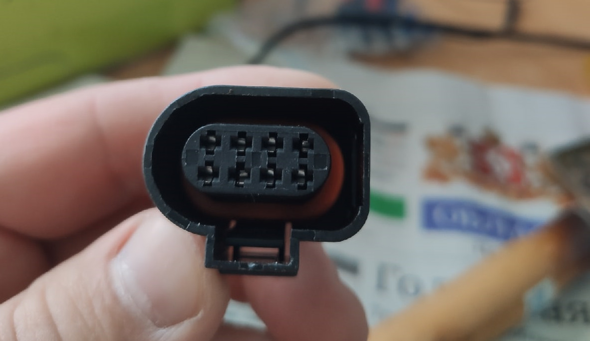

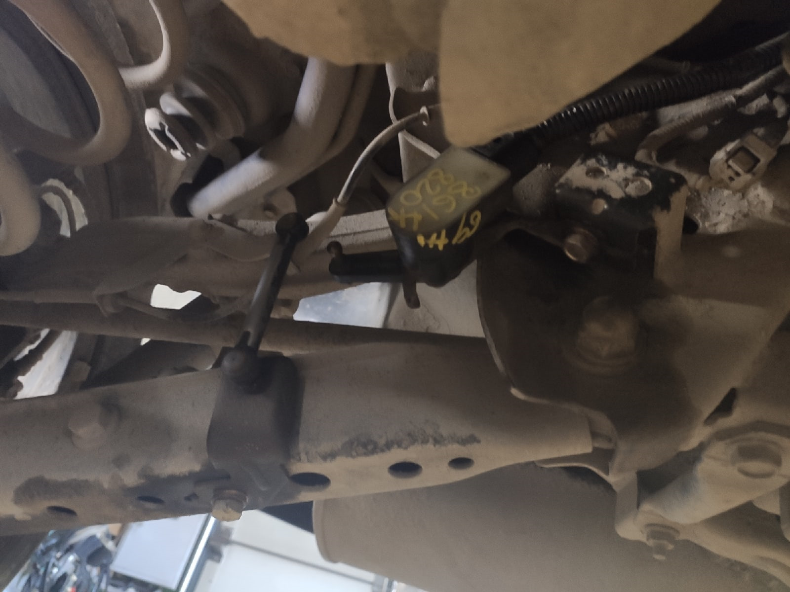

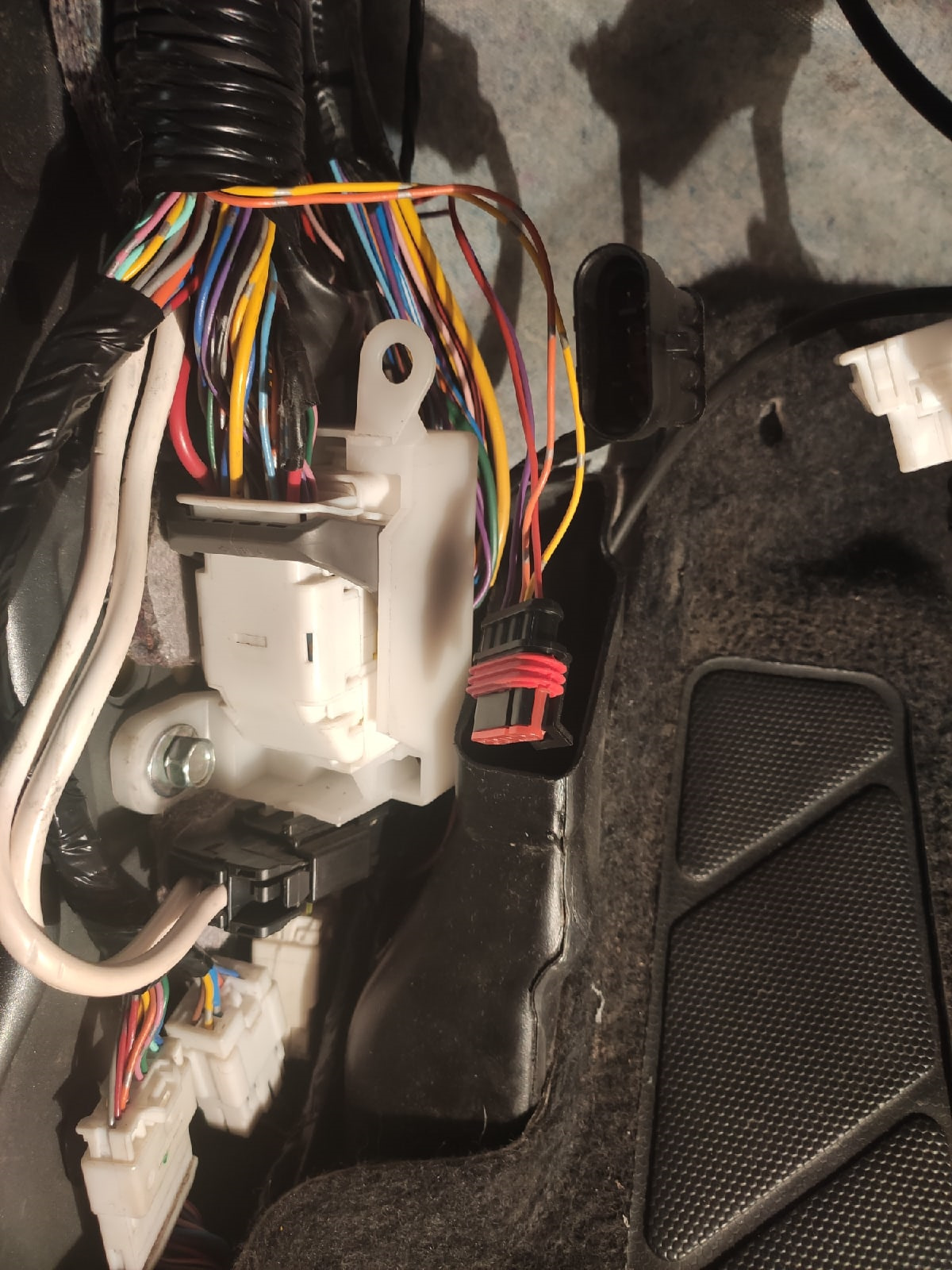

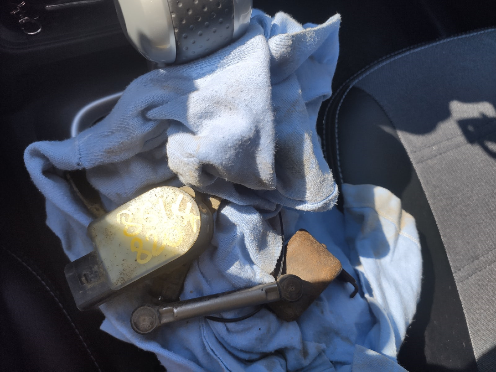

Почитав драйв увидел как пару человек( rocknrollarn и dimarikbgm ) поставили себе данные датчики, решил что я хочу его себе внедрить. Заказал себе датчик на евроавто, долго искал разъем на этот, но нашел.
Все работает, результатом я доволен!Хочу поблагодарить dimarikbgm за то, что прям помог в подключении данного датчика.
Чисто из интереса, а эта фишка куда идёт?

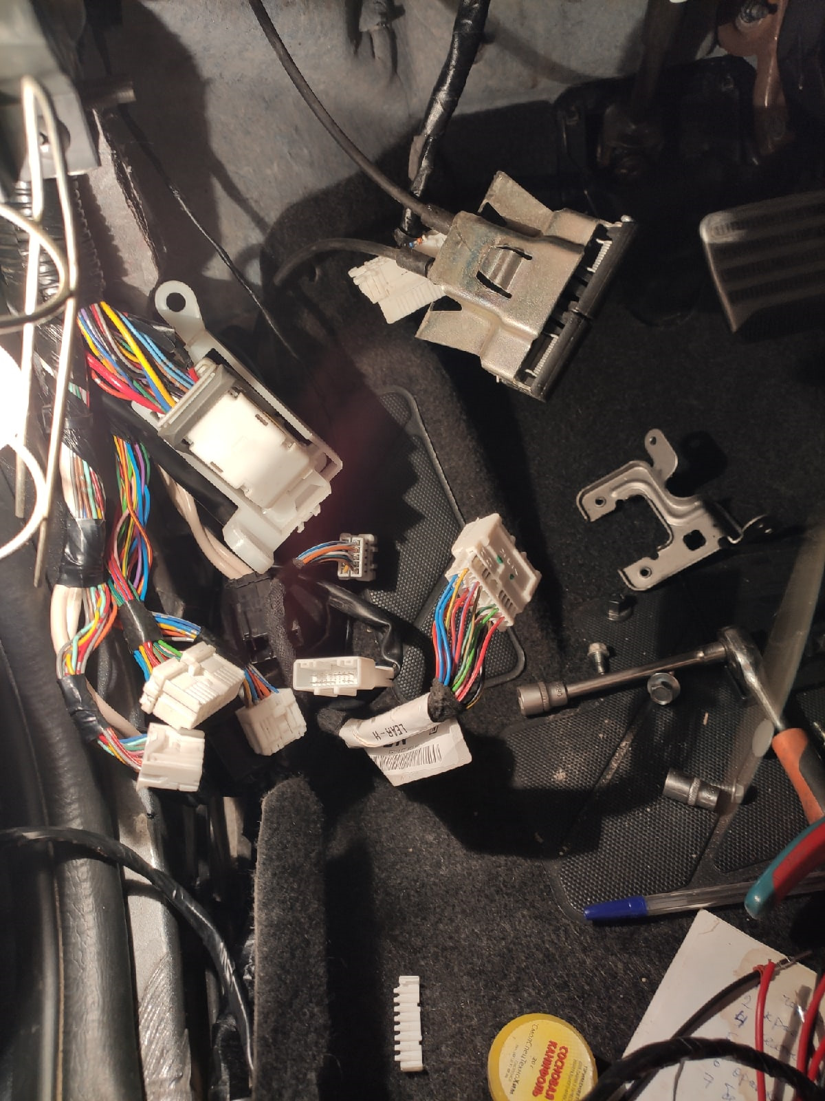

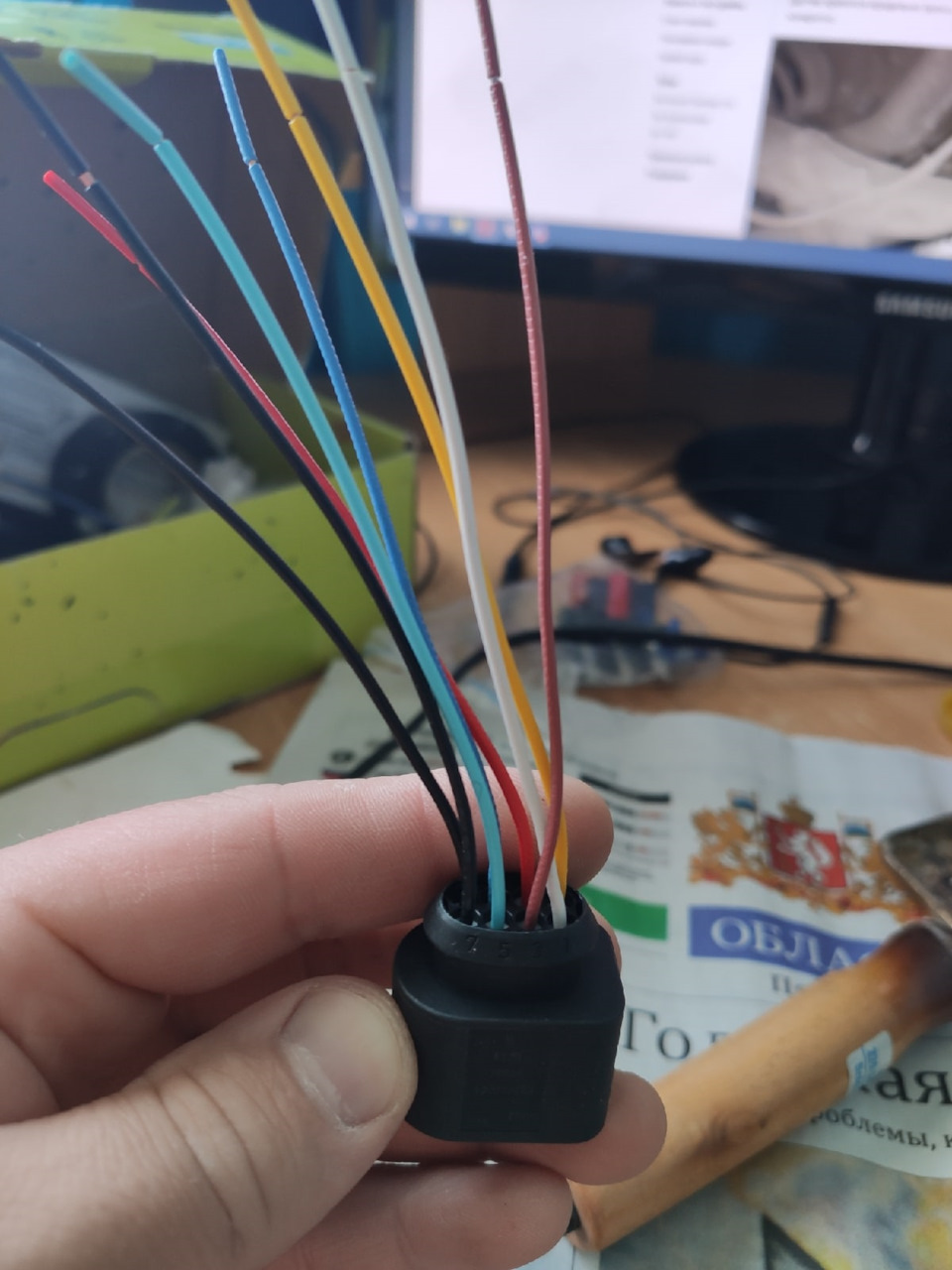

Куда проводили провода? Как с настройкой после цстановки? По какой схеме подключили? Как живут моторчик сейчас ?

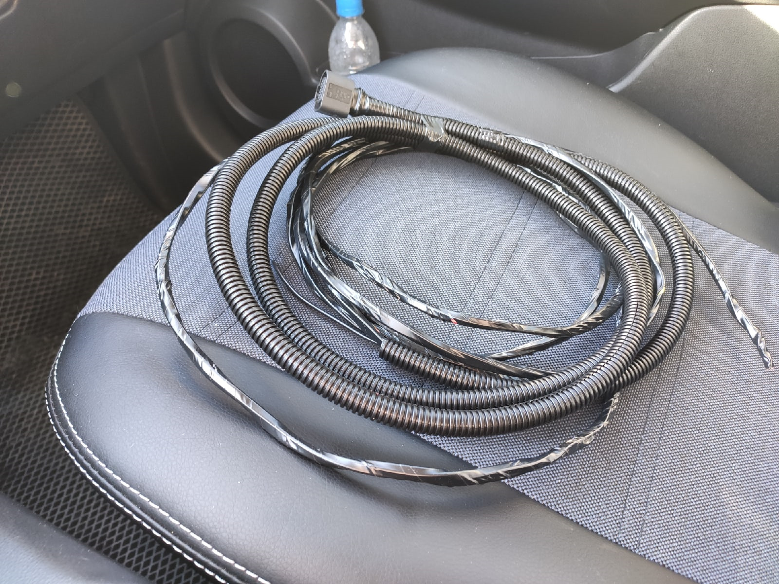

Провел по левому порогу. Надо только адаптацию датчика сделать, хотя он итак начал работать. Схема где-то есть на драйве. Я думаю он работает)
А в кузов то как завели? Как по машине провод протянуть я представляю)
В багажнике где задние сиденья есть типа вставки железной, ее снимаешь, и там есть резиновая вставка с проводом, которое уходит под днище
Ага, понял

Я заказывал на евроавто.
Ок. А они одинаковые на рест и дорест?
Просто вбивай свою машину по параметрам туда и он покажет каталог что есть на него
Спасибо
kovalchuck1
Да, и на хтрейл такой же идёт и ещё Инфинити он же )
А как правильно датчик называется?
Датчик регулировки дорожного просвета
