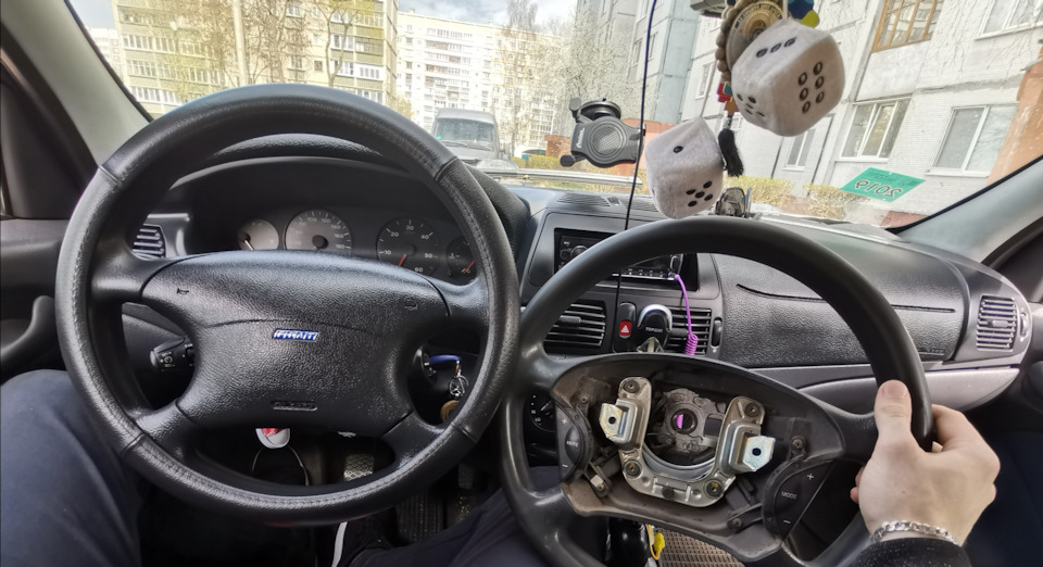

Подвернулся мне как то с месяц назад мультируль в сборе с донора. Долго не думая приобрел себе эту вещь. Саша спасибо!

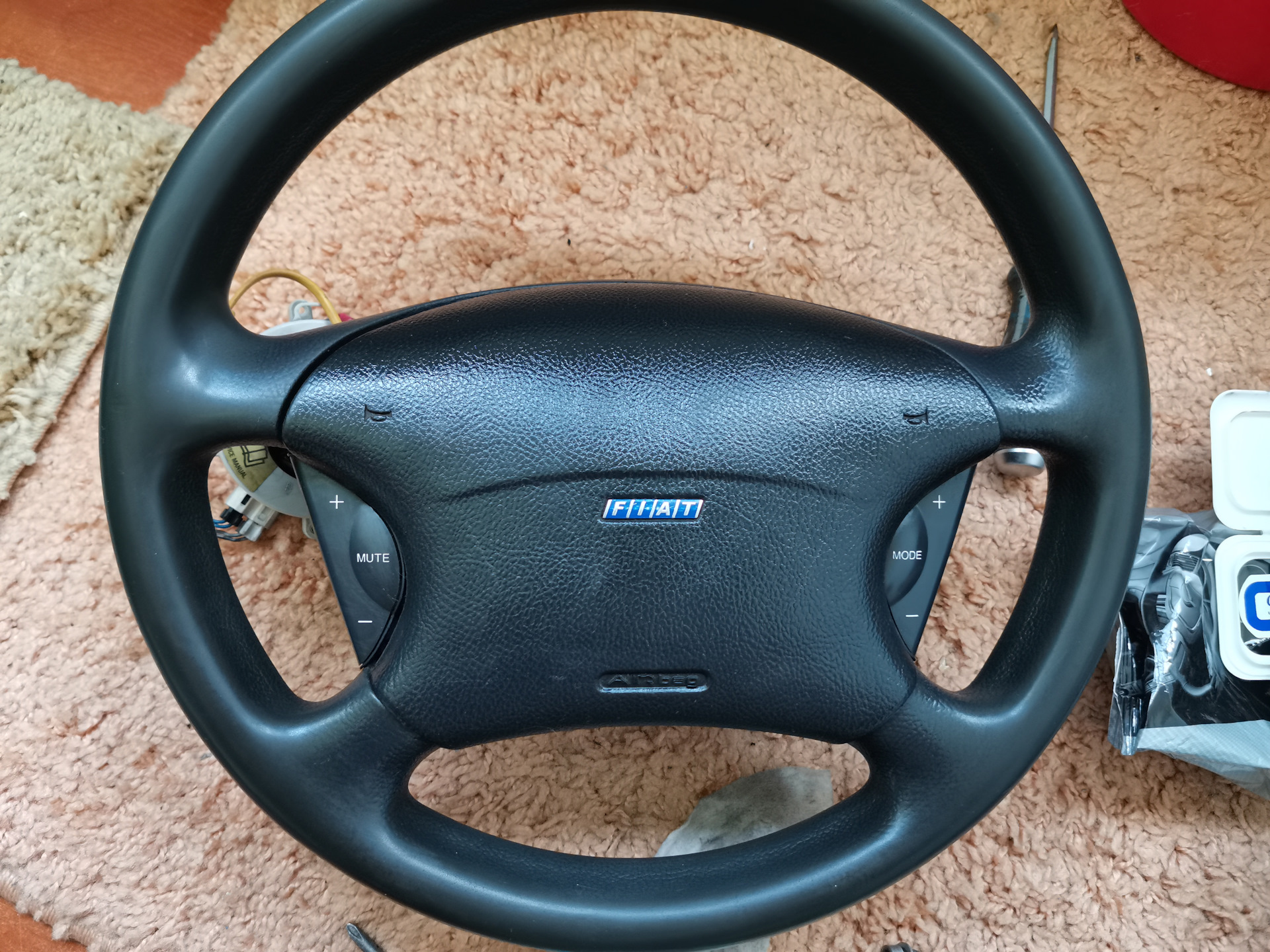

Итак имеем мультируль в сборе, т.е. сам руль, подушка и подрулевой шлейф.
Привел его немного в насыщенное состояние), но и в целом с донора для своего пробега в 600 К изначально пришел тоже довольно неплохом состоянии. Но решил оставить свой руль, об этом ниже.

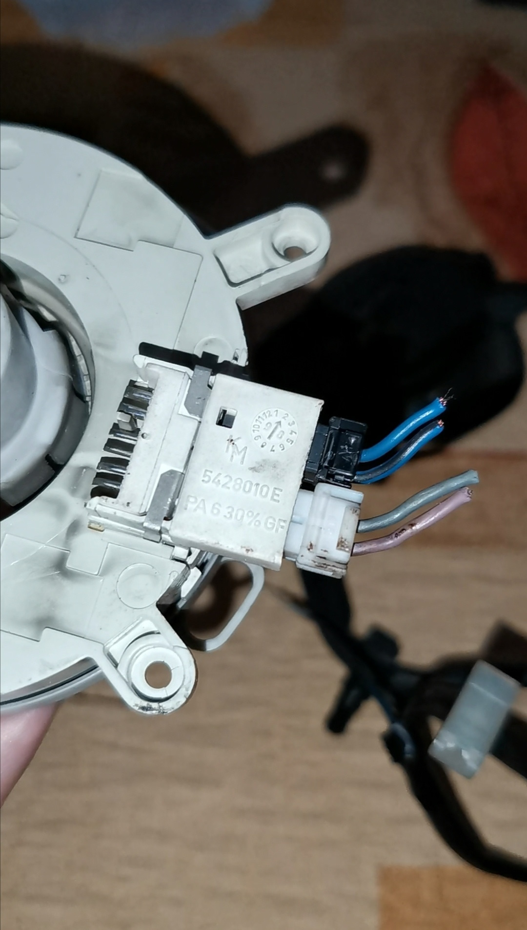

Т.к. в моей комплектации изначально по заводу стоит обычный руль, соответственно мне понадобится подрулевой шлейф от мультируля, т.к. там идут две фишки(два выхода):1)на сигнал и 2) на управление мультирулем. В простом руле соответственно только один выход на шлейфе под сигнал. Т.к. я решил оставлять свой руль, то мне кроме самого шлейфа, придется ставить подушку от мультируля, потому что подушка с обычного руля не встанет в посадачное место, т.к. сбоку мешают кнопки мультируля (подушки немного отличаются по размерам). Ну и конечно чтобы было куда прикрутить в свой обычный руль мультикнопки, пришлось в посадочные местах для кнопок нарезать резьбу М4.
Поэтому вывод: если у вас обычный руль и вы захотели поставить кнопки от мультируля, то вам понадобится:
— подрулевой шлейф мультируля;
— подушка мультируля;
— сами кнопки мультируля;
— нарезать резьбу М4 в посадочных местах под кнопки.

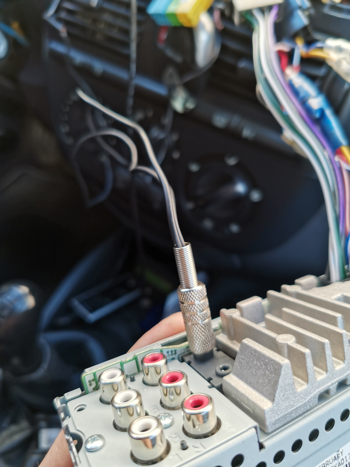

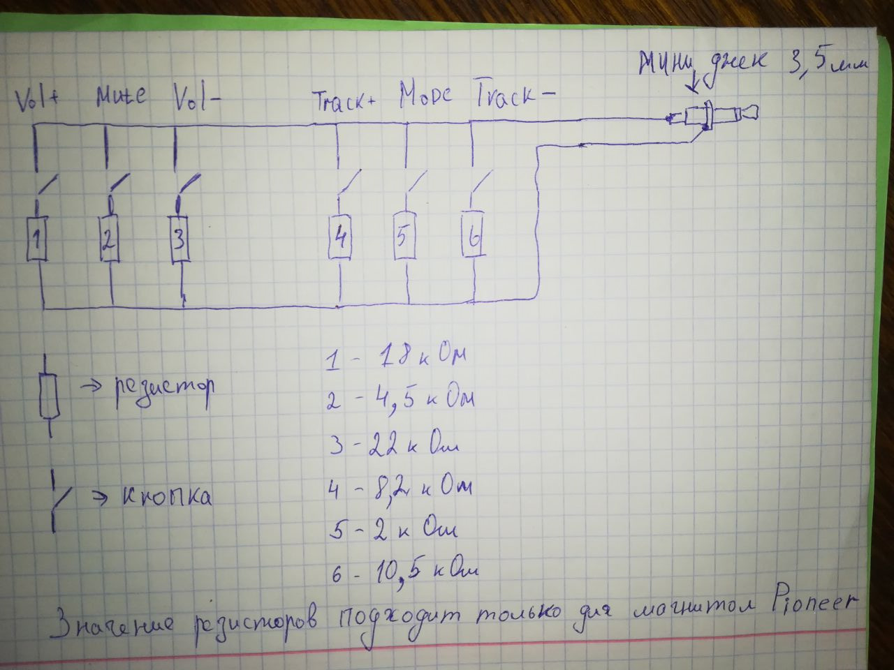

Всем давно известно, что штатные кнопки работают только с штатной магнитолой. Для работы с другим ГУ требуется адаптер рулевого управления который стоит порядка 40$ и выше, ну и конечно поддержка самой магнитолы для управления кнопками с руля.Но можно сделать всё менее затратней, чтобы было резистивное управление магнитолой со штатного мультируля.
Ну а теперь собственно как подружить штатные кнопки с нештатным головным устройством на данном авто Fiat Marea. В моем случае это Pioneer MVH-S510BT.
Всем кто в теме, то не для кого не секрет что на данную машину уже давно бродят схемы в свободном доступе с подобранными номиналами резисторов. Схему резисторов приложу ниже.

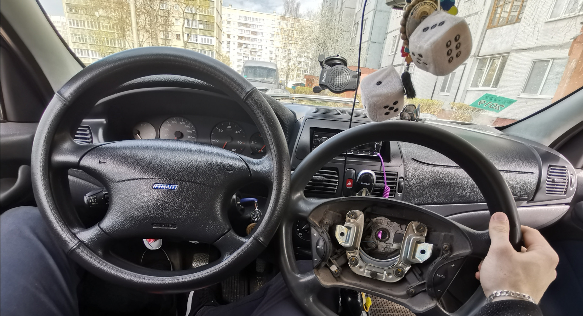

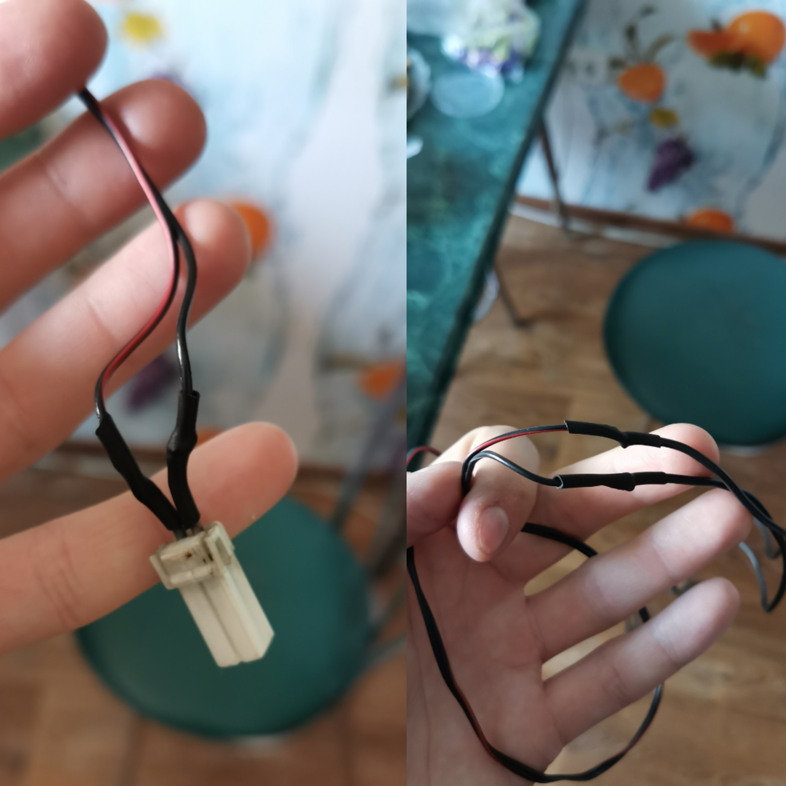

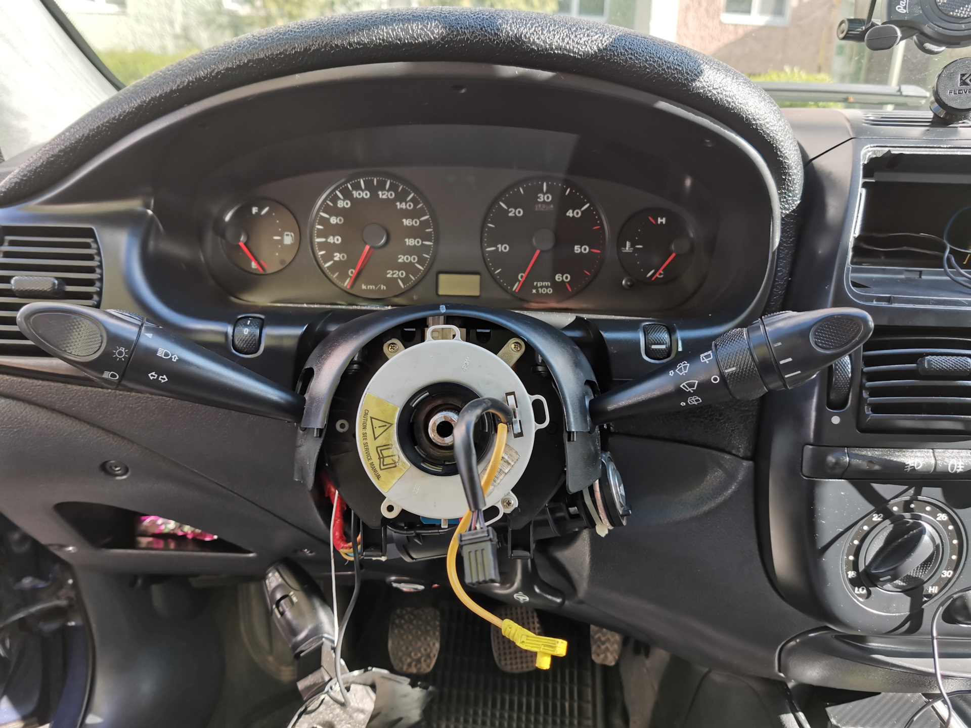

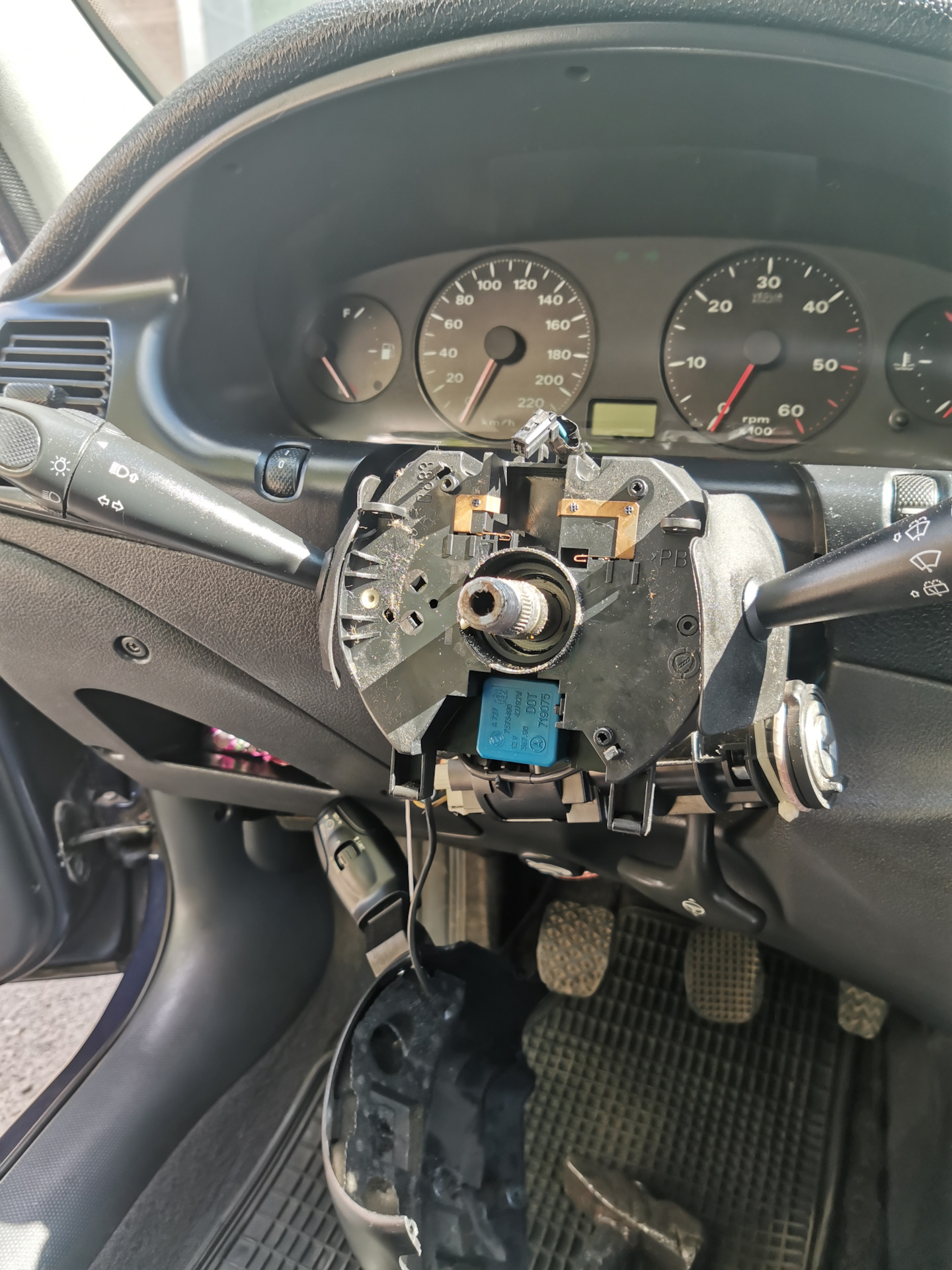

По поводу установки/съема руля и подрулевого шлейфа не буду описывать, т.к. в интернете и на том же DRIVE2 достаточно информации. Если будут вопросы, конечно пишите, постараюсь ответить. Главное сделать метки и выставить правильно подрулевой шлейф. А что касается самого подключения кнопок мультируля, то из фишки шлейфа которая идёт на мультируль наживляем два провода которые идут на mini-jack (3,5 мм), а сам mini-jack в ГУ в разъём W/R.
Немного фото с самой процедуры
Схема:

Привет. вопрос куда резисторы запихнул?или они в кнопках стоят изначально?
Да, в кнопках, резисторы покупаешь отдельно
не совсем понял. резисторы стоят в кнопках и дополнительно ставишь свои?
или свои ставишь в кнопки?
Резисторы нужны тех номиналов, что приведены в схеме выше. Штатная схема и резисторы не годятся, переделывал. Резисторы прячутся как и штатные на плате кнопок.
