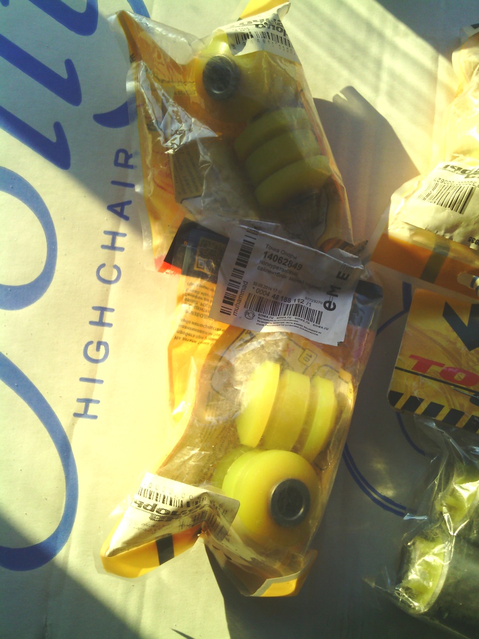

В одном автосервисе мне категорически советовали поставить полиуретановые сайлентблоки. Свой выбор обосновали тем что — они более живучее и более износостойкие. Советовали убрать "плавающий" на обычный сайлентблок. Обосновывая это тем что на наших дорогах он не нужен и что именно он — главная причина того что машина "валкая" на поворотах + "слишком мягкая". Насчет сайлентблоков "Febest" отозвались плохо, ответив прагматично — "это китай!через неделю снова к нам приедешь их менять!".
Во втором автосервисе — "опустили" полуретановые сайлентблоки обозвав их вазовским тюнингом! Главный их довод — от мягкой подвески не останется и следа! Зимой, по их словам, эти сайлентблоки сжимаются и в прямом смысле слова начинают болтаться на своих "осях". Их вердикт — ищи оригинальные или близкие к ним!

В самом начале сделал опрометчивый выбор и купил, по совету знакомого, полиуретановые сайлентблоки

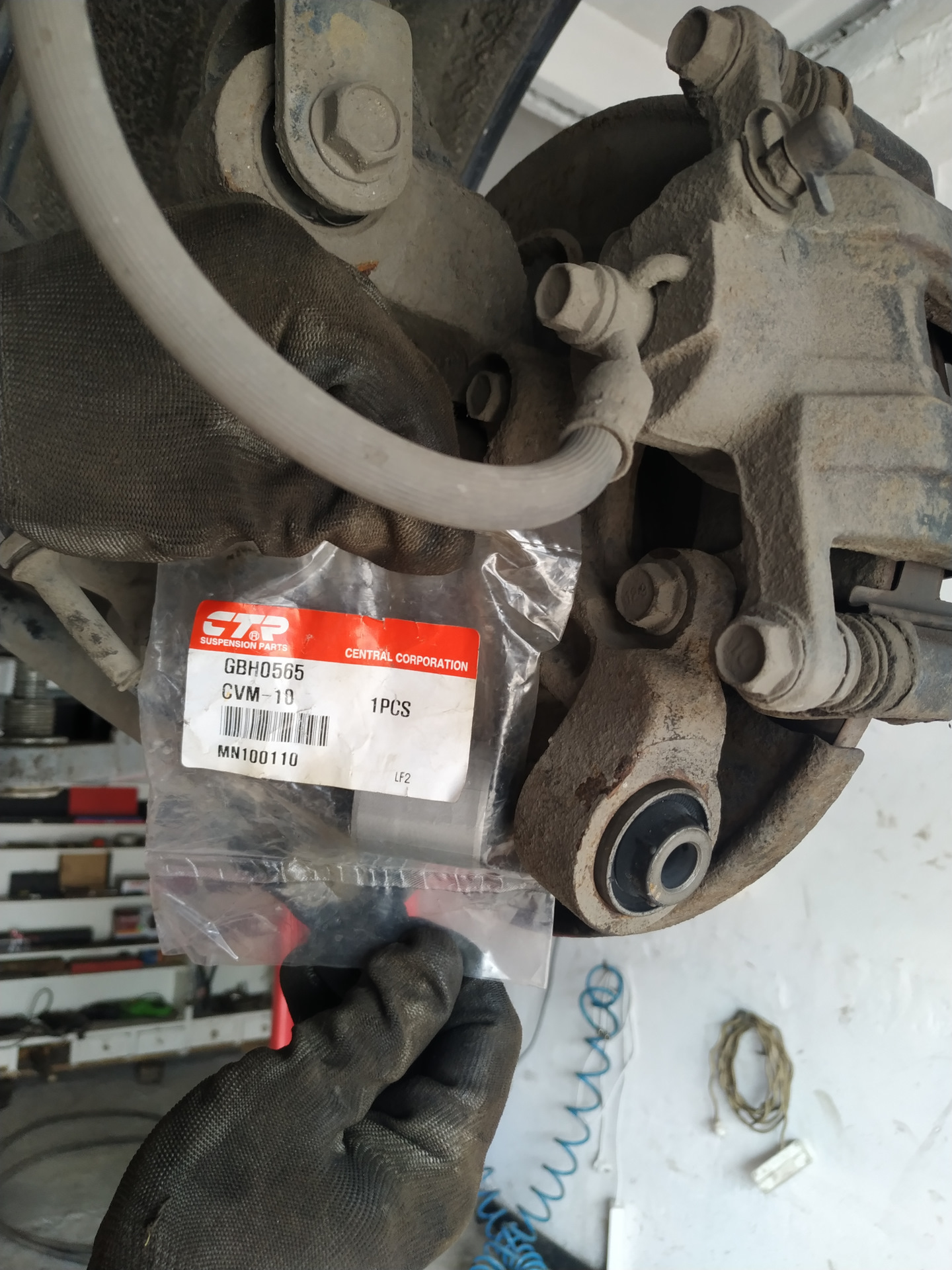

Ctr идут конусные их придётся прихватывать сваркой от вращения. Я пока поставил ctr.
Николай Добрый вечер на фото нижний сайлент и как он ходит, норм?
Можно поставить сайлентблоки
С меседеса 124 кузов, но нужно поставить шайбы. Или можно ctr.

Добрый день, отпишттесь как походили полеуретановые сайлентблоки
2 года езжу — замечаний нет
не скажешь какой размер салентлоков в заднем рычаге?
я же добавил в запись. у плавающих размеры одинаковые, у верхнего и нижнего — свои у каждого. Там фото с тетрадки
точка опоры смотрел не делает сайленты на верxний рычаг
Да, на передний есть, на задний — нет. Я и брал то только на задний поворотный кулак
