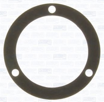

К чему слова, смотрите картинки)) Картинки насобираны по интернетам, т.к. фоткать свое времени не было.

VAG 026129949 — Прокладка (попробуйте догадаться чего)

VAG 026129949 — Прокладка ежа?
Ииии
Да))
Но приза не будет)
"Пусть лошадь думает, у неё башка большая!"(с) — :))

Я вообще думал эти прокладки уже не делают)
А фиг, даже прям VAG все дела.
VAG 026129949 — … :))
Оставил бы молодым ребятам думать))
Ежу же понятно)
