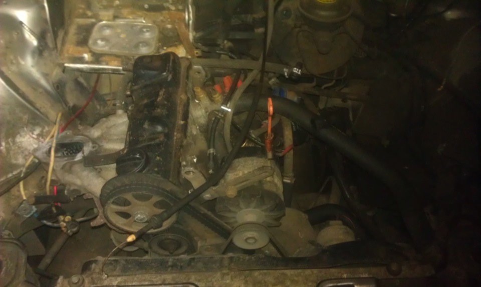

Привет всем подписчикам ! Изначально хочу поблагодарить AleksandrPM за помощь. После длительного простоя моего БЖ начну делиться с вами новыми записями, я все же созрел для установки моновпрыска, взамен карбюратора солекс разных версий 2108 2108 21083 21073. Это не суть важно, итог был один, что при прогреве в влажную погоду при температуре около 50-70 градусов машина напрочь отказывалась работать, да и расход я не мог свести ниже 12 литров на 100 км. Решено поставить моновпрыск, дальше в планах январь (начал собирать по тихоньку) Уже 2 вечера после работы провел в гараже, впереди 2 незабываемых выходных с проводкой и тому подобное. Это может показаться смешно, но за 2 вечера я успел сделать:
— Снять старую косу проводов
— Выгнать Антифриз из бочка ОЖ путем слива из него, а потом компрессором выдуть из нижнего патрубка бочка ОЖ Антифриз из половины радиатора и верхнего патрубка, потом через печку выдул тем же способом, антифриза практически не потерял, все слил.
— Снял механический бензонасос ( впереди установка электронного)
— Снял тройник с датчиками ОЖ (у меня дюралевый с 3 датчиками, будет поставлен с 2 датчиками)
— Снял Впускной и выпускной коллектор.

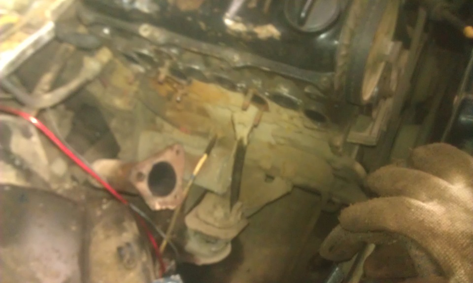

Сегодня снимал коллекторы. Вроде бы дело смешное. С впускным уже знаком, делов на 20 минут. Но выпускной это просто что-то. Совет кто не сталкивался с ним: без особой необходимости не трогайте. Я 2 часа его не мог снять, На нем установлены интересные гайки с прорезью, они еще хуже фторопластовых. Не то что проблема их снять. Они за свои долгие годы уже обгорели, что ключом их толком не снять, верхние еще отошли, а нижние с ключа я снял только 2, остальные сбивал зубилом (причина замены коллектора отсутствие отверстия под лямбда зонда) В общем на этом на сегодня все ))) Продолжение будет завтра. Всем драйва от своих авто!))

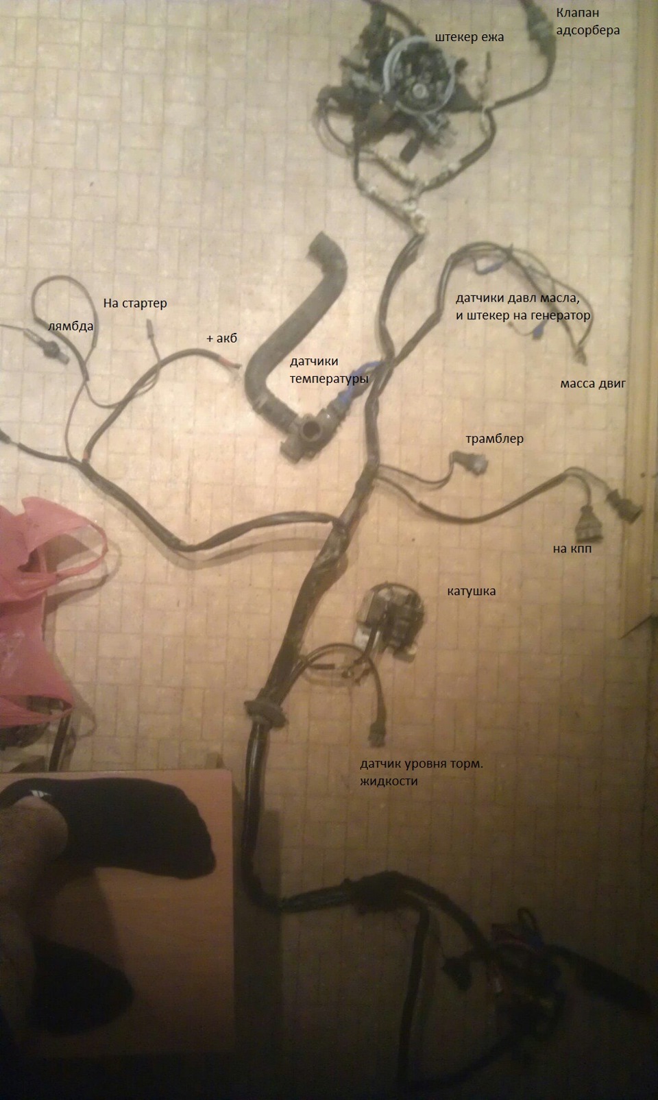

Да, подробно, пожалуйста!:) Уже закупился комплектом моника? Где взял косу с проводами?
косу я с машины снимал, еще парень датчики катушку отдал мне в полторы тысячи вышло. В итоге весь комплект мне встал в 6500 не считая мелочи
фото сейчас приложу
