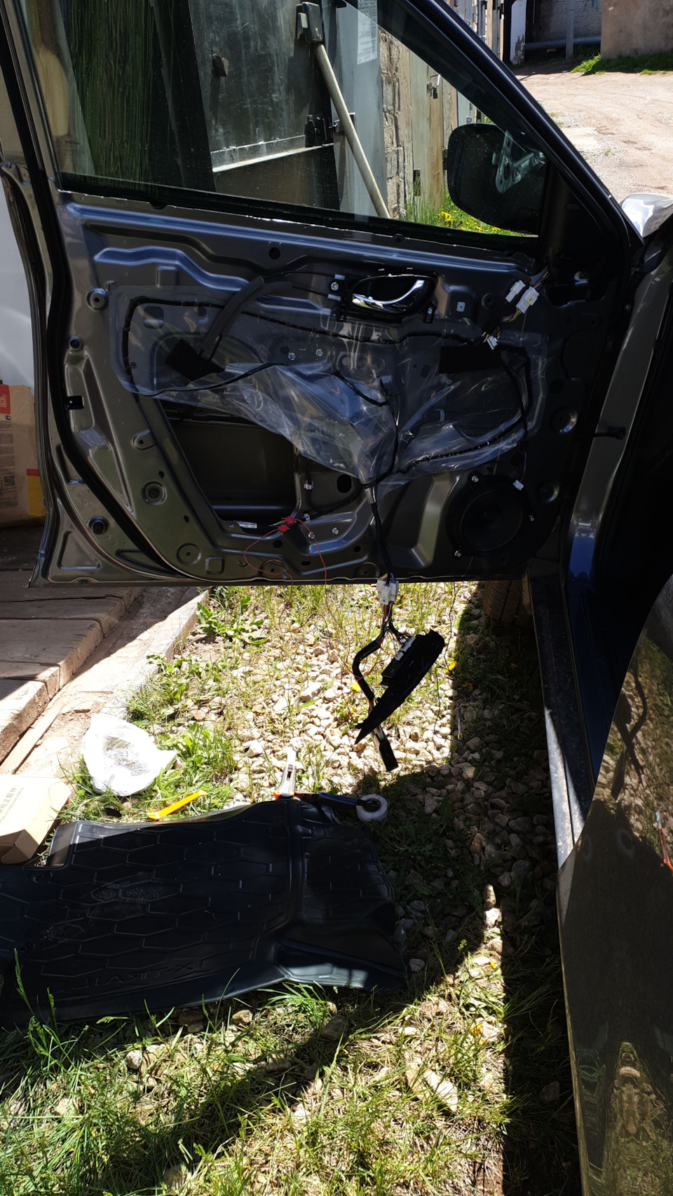

Дверь разобралась хорошо без проблем, все клипсы целые. Огромное спасибо за наглядность https://www.drive2.ru/l/545739024107569911/.

1 Откройте дверь водителя.
2 подключить провода
Красный провод — на входе все время 12 вольт.
Розовый провод — входной сигнал 12 В дверного замка (автомобильный тестовый карандаш, один конец соединяется с GND, другой конец соединяется с этим проводом. Контрольный карандаш будет мигать при блокировке двери);
Оранжевый провод: входной сигнал 12V Door Unlock (автомобильный тестовый карандаш, один конец соединяется с GND, другой конец соединяется с этим проводом. Тестовый карандаш будет мигать один раз, когда вы нажимаете на отпирающую дверь);
Вот, это самый главный текст в инструкции.
Сделал самодельную контрольку из лампочки 2-х проводков и проверил сигналы на проводах (зелёный и фиолетовый) подходящие к замку двери.
Белый провод: вход ACC / ON (провода имеют электрический ток при включении зажигания, но нет электрического при выключении.);
Виноградный провод: Выходной драйвер окна активирует управляющий сигнал (во-первых, откройте окно драйвера наполовину, выключите зажигание, оно не может управлять окном с помощью клавиатуры. Для отрицательного сигнала включения тестовый карандаш (с лампой, но не светодиодом), один конец подключается к GND (положительный сигнал включения должен подключаться к 12 В), другой конец подключается к этому проводу, он может управлять окном с клавиатуры.
3. Проверьте каждый шаг и закройте дверь.
Блок установил на 2-х сторонний скотч, который был в комплекте и плюсом, еще прижал кабельной стяжкой для надежности. Все провода обернул хлопчато-бумажной изолентой для тишины.

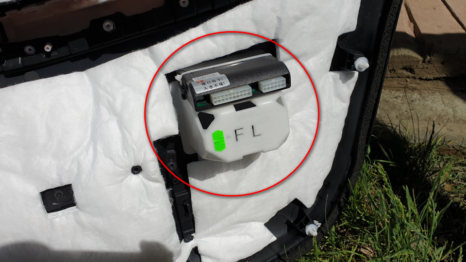

Мужики кто знает что это за белая хрень на дверной карте с надписью FL (обвел кругом)
Я думаю, что это просто типа "коробка жесткости". В ней нет ничего.
А то я шумку делаю, а эта штука так сильно внутрь дверной карты вставляется, я ее и отломал чтоб не мешала
Она в целлофан упиралась, дырки не было. Я к ней на хомут прикрепил блок и ножиком сделал в ней 2 дырочки.
Я знаю, но ее предназначение мне не известно
