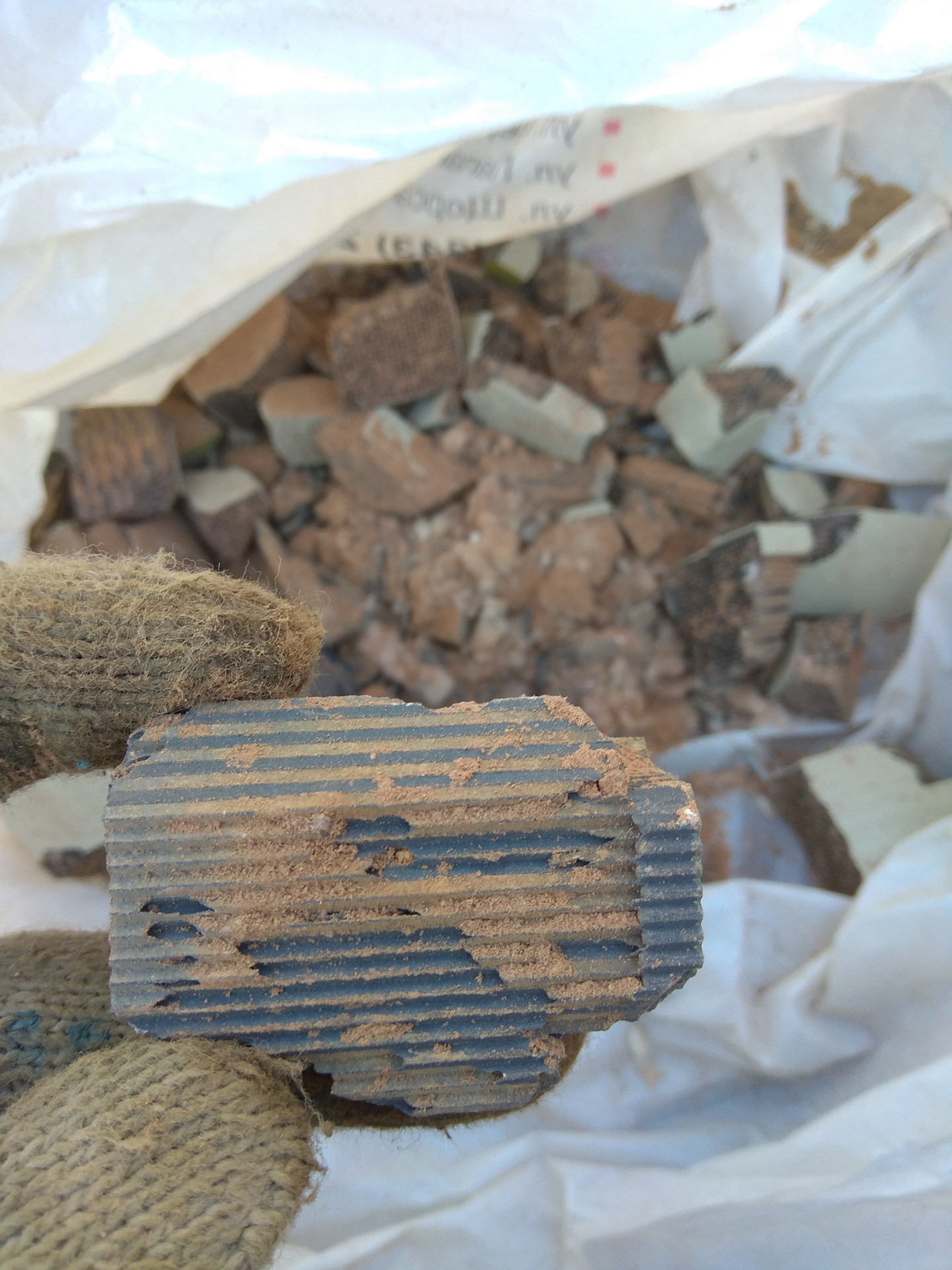

В итоге удаление фильтра занялось около 6 часов по словам мастеров т.к. я машину оставлял еще с вечера.
В итоге РЕГЕНЕРАЦИЯ DPF была еще активирована
прошивкой её тогда еще не отключили програмно.
Пытались выбить через отверстия (входное и выходное достаточно большие) в итоге вырезали окно и заварили обратно!
Ну и, что в итоге мы имели при включенной регенерации фильтра, а то что забит был достаточно плотно по краям в центре еще просвечивались.Удалили всё и сажевик и катализатор. В этой бочке 2 Секции сам фильтр и чуть ниже катализатор.
Удалили всё! В итоге запах появился но терпимый не прям как от Камаза, а так как от обычного дизеля.НУЖНО ПРИВЫКАТЬ есть ЕСТЬ запах.В салон не тянет…

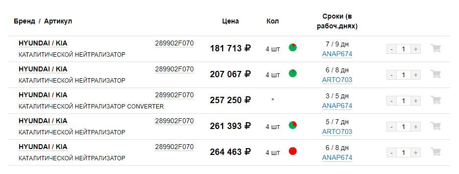

Интересно по чем данное удовольствие вышло
Ну скажу так, лучше сделать это, чем установить китайскую шгу, или допустим покупать декоративные пороги на наше авто.
Эххх, когда уже я доберусь до чипа и удаления сажиии, все жаба душит меня, то расходы непредвиденные
Я долго решался.
А что новый фильтр дорого стоит?
Да не не особо!🤣
Мой дешевле
там два в одном колобаха.
SlimLively
Да не не особо!🤣
А вот цена твоего в автодок
надо брать!😎

Повторюсь у меня сажевик до вчера работал в штатном режиме с циклами прожига но всё равно выглядел очень сильно забитым вот так же ФОТО позаимствовал у Incruase.

дабы исключить всякие неприятности я долго решался на это удаление с нового года еще всё думал, так то это затратно в трудовом эквиваленте, мне на это мужики 6 часов потратили ну ни как его было типо достать эту баклаху + закисшие гайки которые я так понимаю откручивались еле еле, и акуратно дабы не выломать шпильки+ резка и выдалбливание потом сварка …там реально большое окно пришлось заваривать
Зря каталик кстати удалил, его при правильном удалении оставляют, он сажей не забивается, а вони сильно меньше. Там же две разные таблетки на расстоянии друг от друга
Ну воняет!чуть больше! Соглашусь! ну не прям уж как от старых дизелей. Мужики сказали, что тоже устал разрушения есть поэтому и был выбит. Так не дымит в салон не идёт…
Ну понятно что он вонять как старый дизель не будет, но все же. Исправны дизель дымить и не должен, на перегазовках и при переключении будет кидать чуток черного дыма, но видно это только если сзади ехать)
Я просто стараюсь быть в курсе вопроса если вдруг коснется меня эта тема )
Да и неимея впереди сажевика у которого структура ячейки другая для удержания частиц. Я думаю, что катализатор не долго проживёт он не разрушит я, он так же забьётся… А на бензинках я так понимаю он разрушается а не забивается
Не, уже были споры на этот счёт, у каталика прямые соты в отличии от сажевого, пролетает на сквозь. Боссу на старексе вырезали сажевый оставили каталик, не воняет сильно, уже тыщ 30-35 полет нормальный

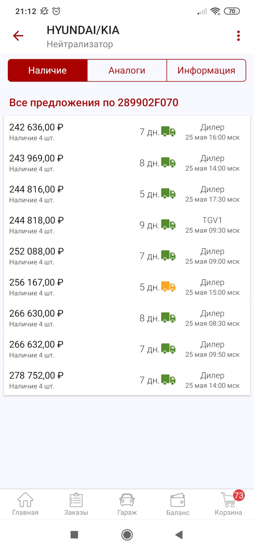

Цена вопроса дикая какая то, видимо ошибочно еденичка лишняя поставилась
Ннееее цена вопроса это пробег не туда залупил просто… 😇
