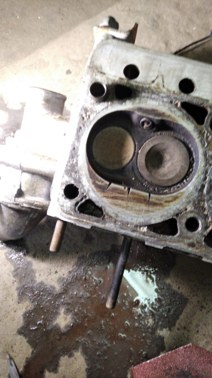

Итак, уважаемые, долго ничего не писал, так как не было особых причин. И вот подкралась толстая полярная лисичка.
Началось все неожиданно. Начали падать обороты ХХ на газе. Регулировкам не поддавались. Потом пошли газы в расширительный бачек. Ну тут все понятно, надо скинуть ГБЦ и поменять прокладку. Однако свербила голову одна мыслишка — прокладку менял в позапрошлом году, т.е. примерно 1.5 года назад, за это время проехал примерно 25 т.км. и была ГБЦ в ОТС и все такое, поэтому терзали смутные сомнения — не рановато ли?
Ну да ладно, думалось мне, прокладка, наверное говно… И вот снял ГБЦ и увидел:
Итог: ГБЦ на выброс, ибо глубина раковин местами более 3 мм, и второе — что это было? Лил антифриз красный, тот который дзержинский "Феликс", правда разбавлял его пару раз литрушками тоже красного "Полярный". ГБЦ шлифовалась в конторе, поверхность была практически зеркальная и тут вот такой подгон…

У меня за 2 месяца ушёл 1 кг алюминия от хохляцкого голубого а-фриза. Потом узнал с форумов, что 80% по стране — левак на кислоте.
www.drive2.ru/l/7012056/
Читал вашу запись, вот теперь и вам известно, что и красный "дзержинский" вполне может быть леваком
На форуме много разговоров было про левак. Напоровшихся хватало.
Я лью Hepu. Недавно клиенту Синтек залили и другим тоже. Но наблюдал за жизнью машин недолго ещё.
1.5 года назад снимал и шлифовал (((((
Ну так может ни стоит покупать типо антифриз по 500 рублей за ведро! Этот называется скупой платит дважды
Тут как бы не экономил, за машиной слежу и какашки с обочины не покупаю, обидно вдвойне, что вроде бы и не экономил, а вот так получилось…
Значит поопал на галимый контрофакт, я так с моторным маслом лохонулся ладно хоть двигатель не убил но засрал конкрктно
