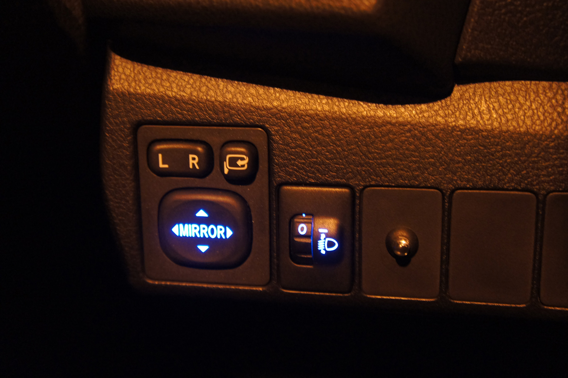

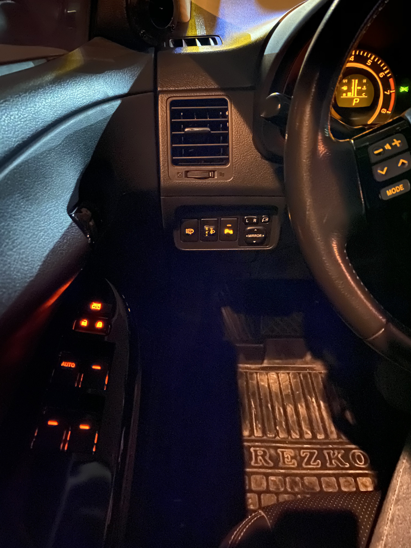

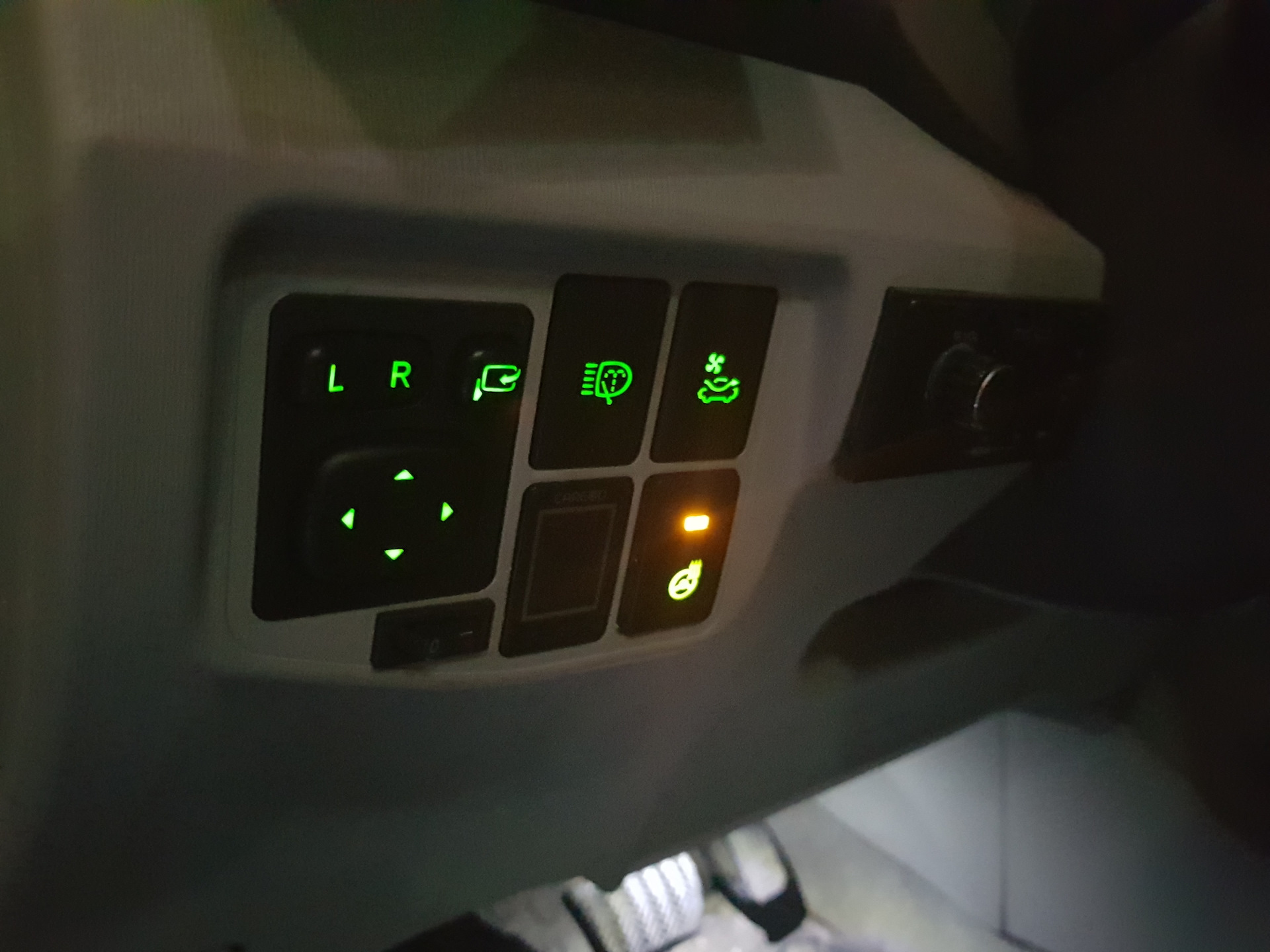

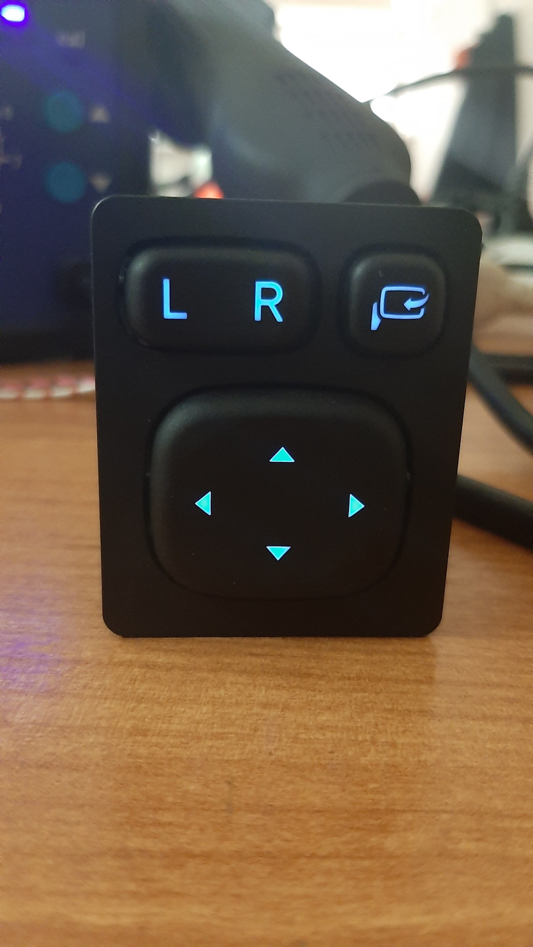

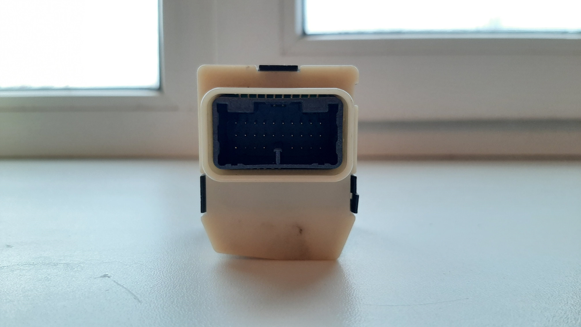

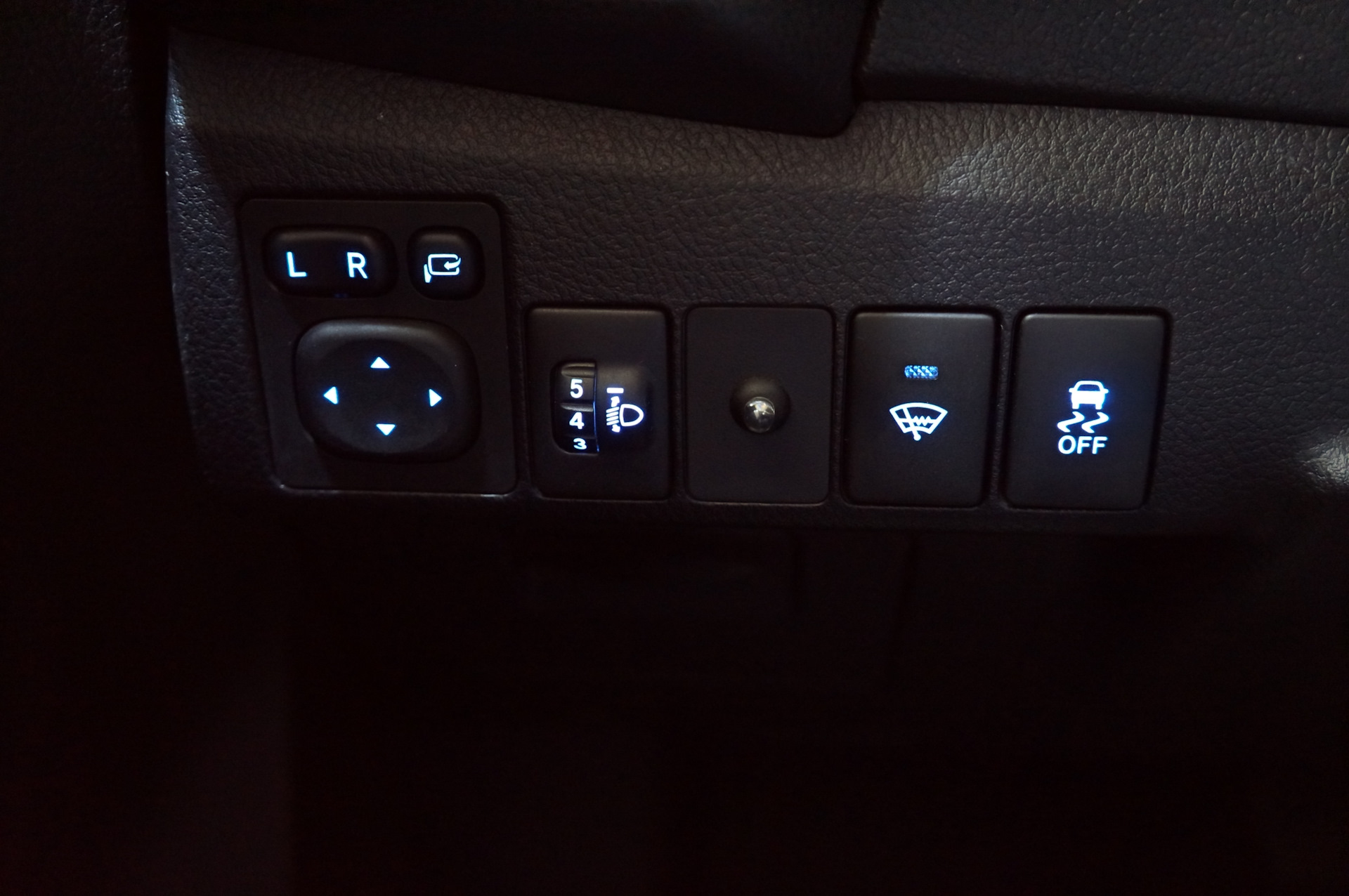

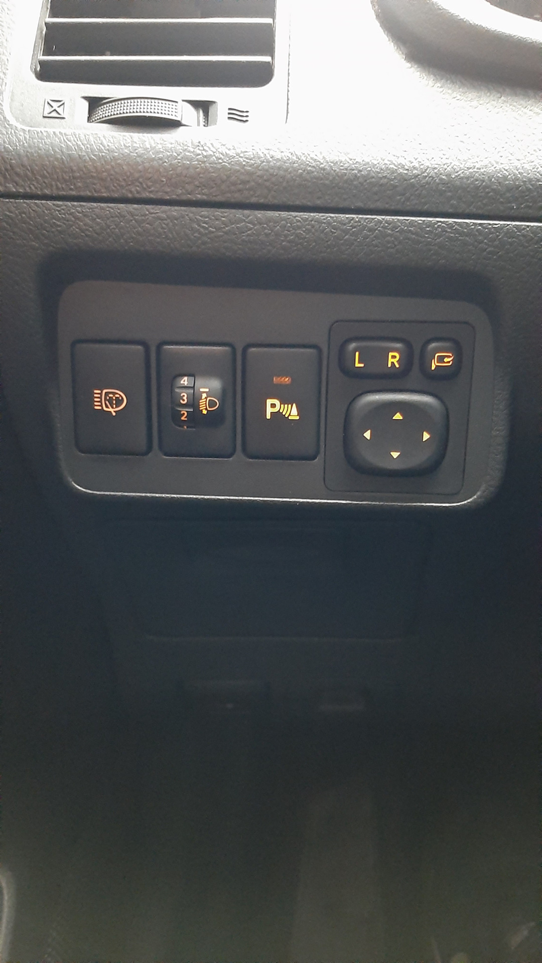

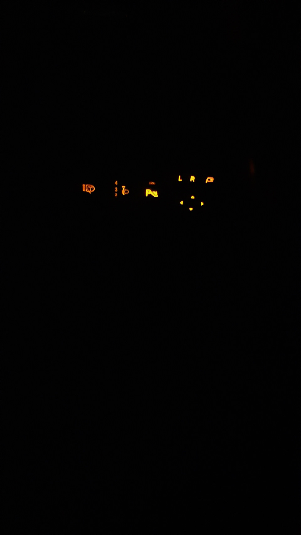

Как то увидел на драйве у нашего соклубника Corolla68rus бортжурнал про блок зеркал с полной подсветкой всех пиктограмм и захотел себе такой так как у меня все кнопки в салоне были с подсветкой а блок зеркал был без подсветки, всю информацию черпал с его борт журнала, также ещё раз выражаю Алексею большое спасибо за помощь в подключении.
Также есть функции складывания зеркал на постановку сигнализации и функция при включении заднего хода опускаются зеркальные полотна для наилучшей видимости бордюров (но я ее не стал реализовывать)

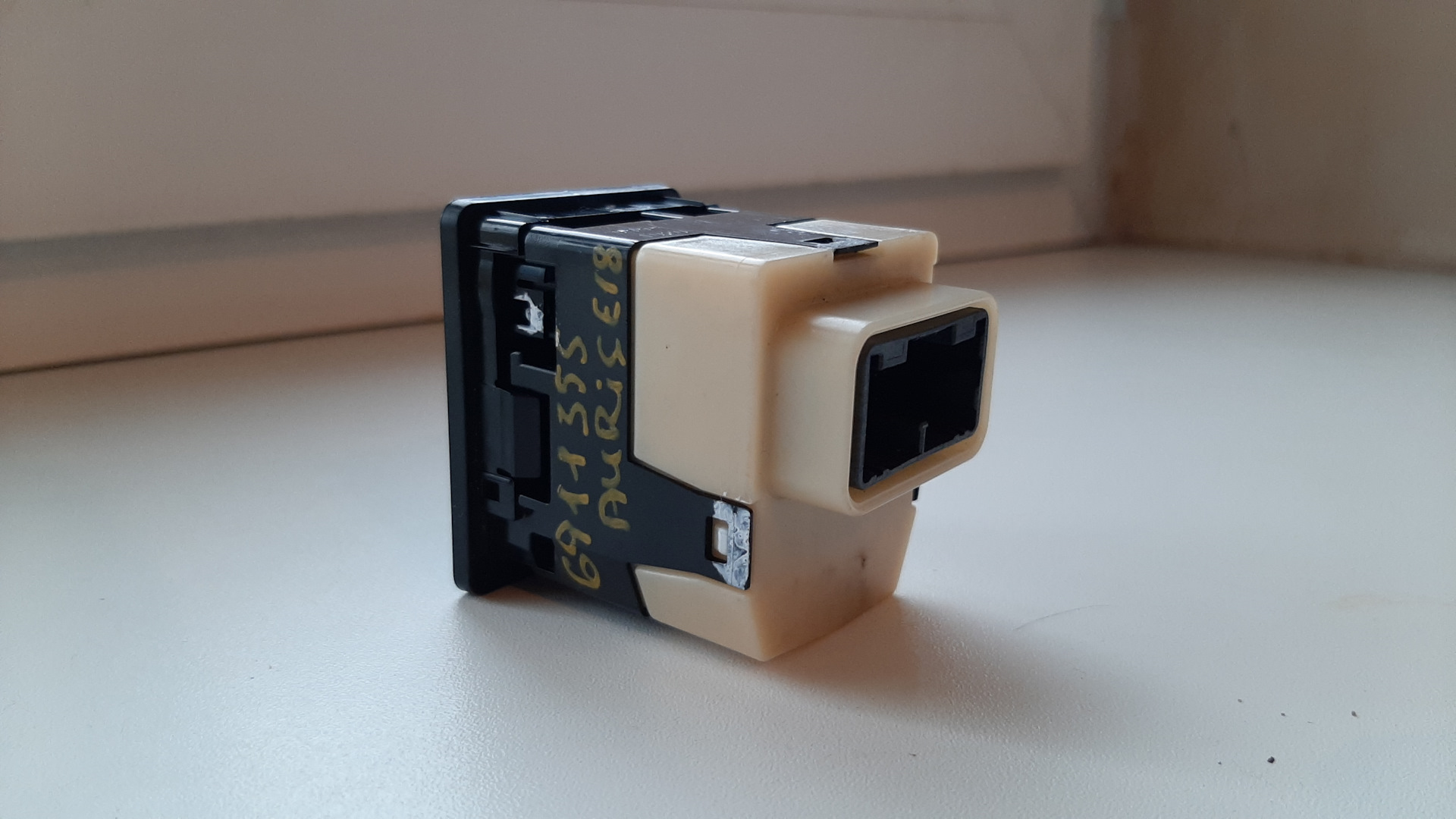

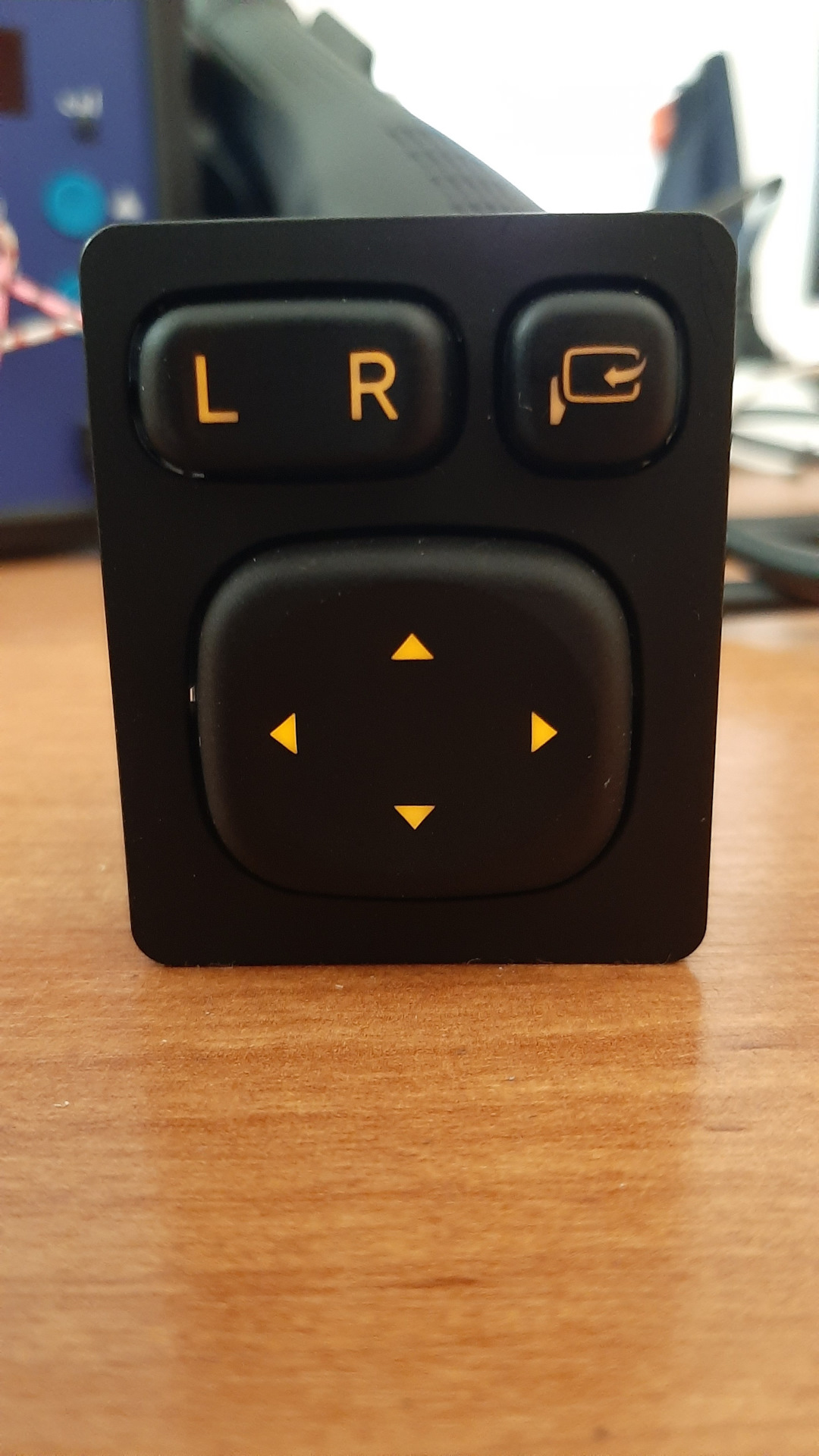

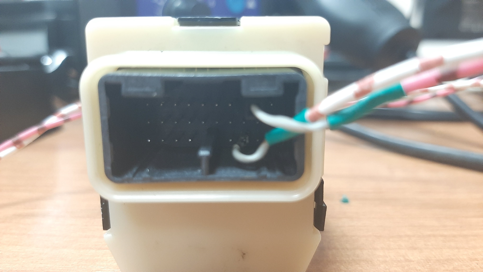

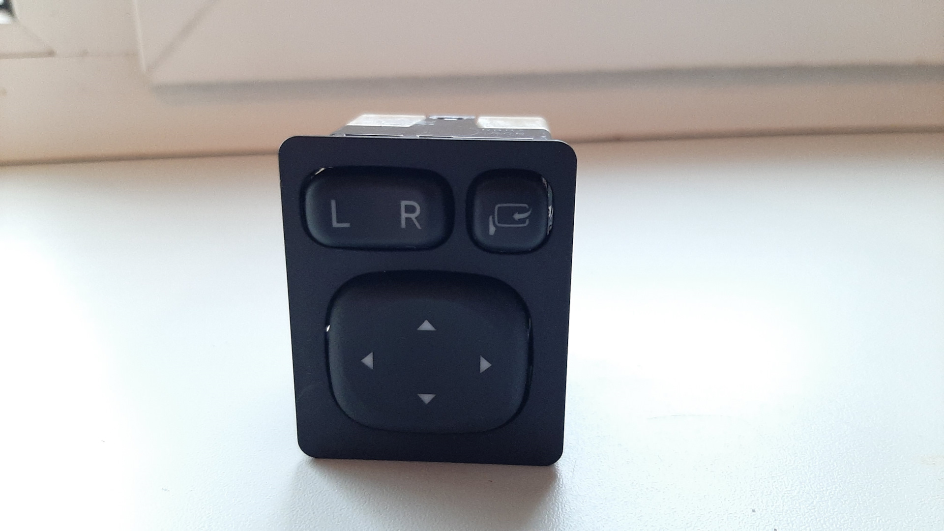

Блок нашел (б/у) на всем известной барахолке, этот блок комплектовался на разные модели в основном на те которые были на японском рынке, артикулы 8487002100C0 и 8487012210С0, с разной подсветкой с зелёной и голубой,
ещё есть блоки с неполной подсветкой только в месте где регулировка положения зеркал (Mirror).

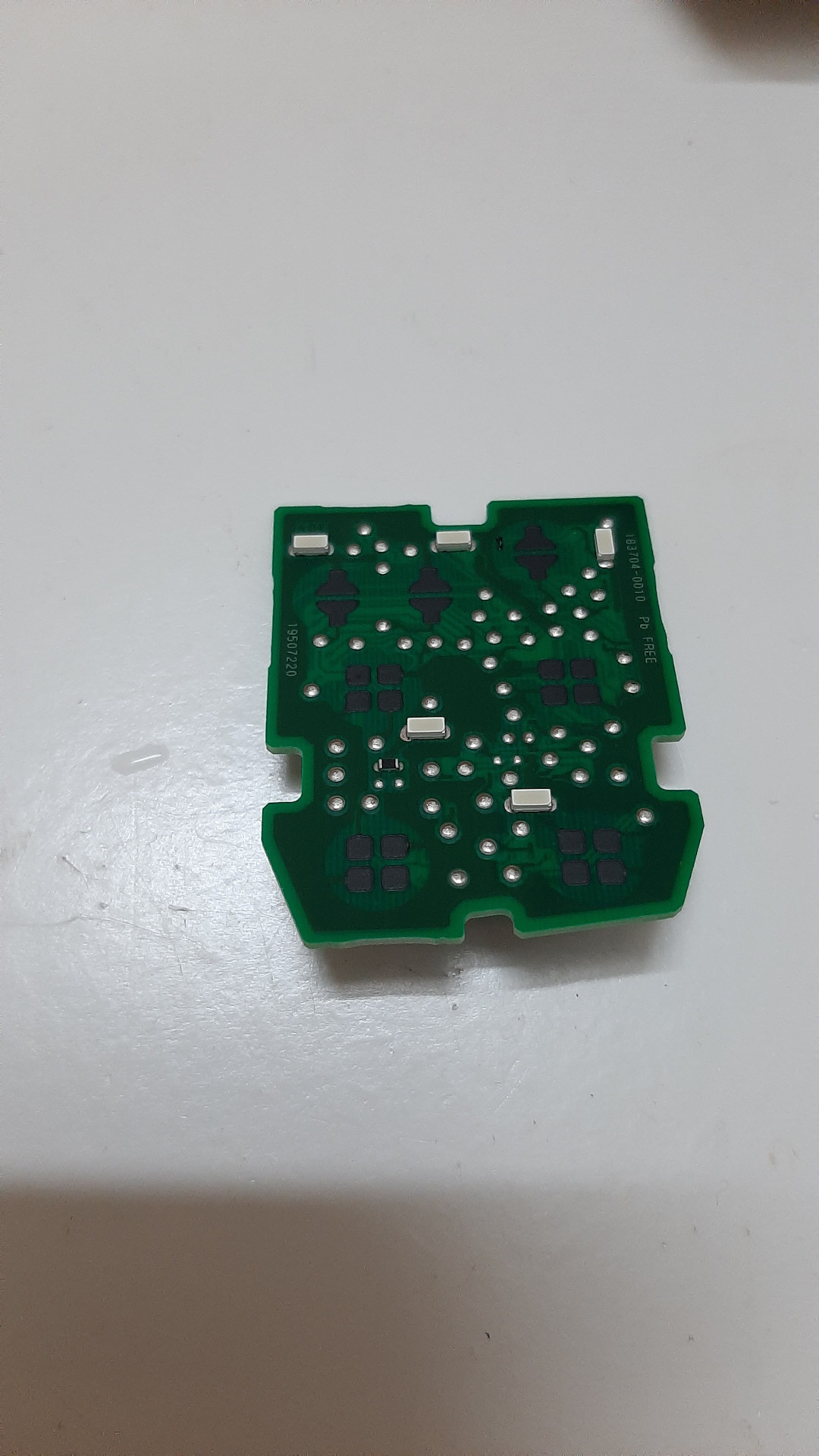

После того как блок пришел ко мне он был с голубой подсветкой, но это самое лёгкое что могло быть в этом всем деле)

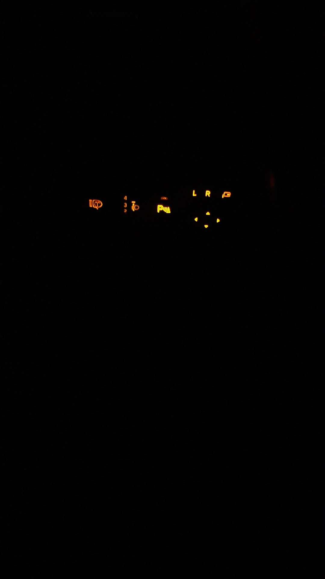

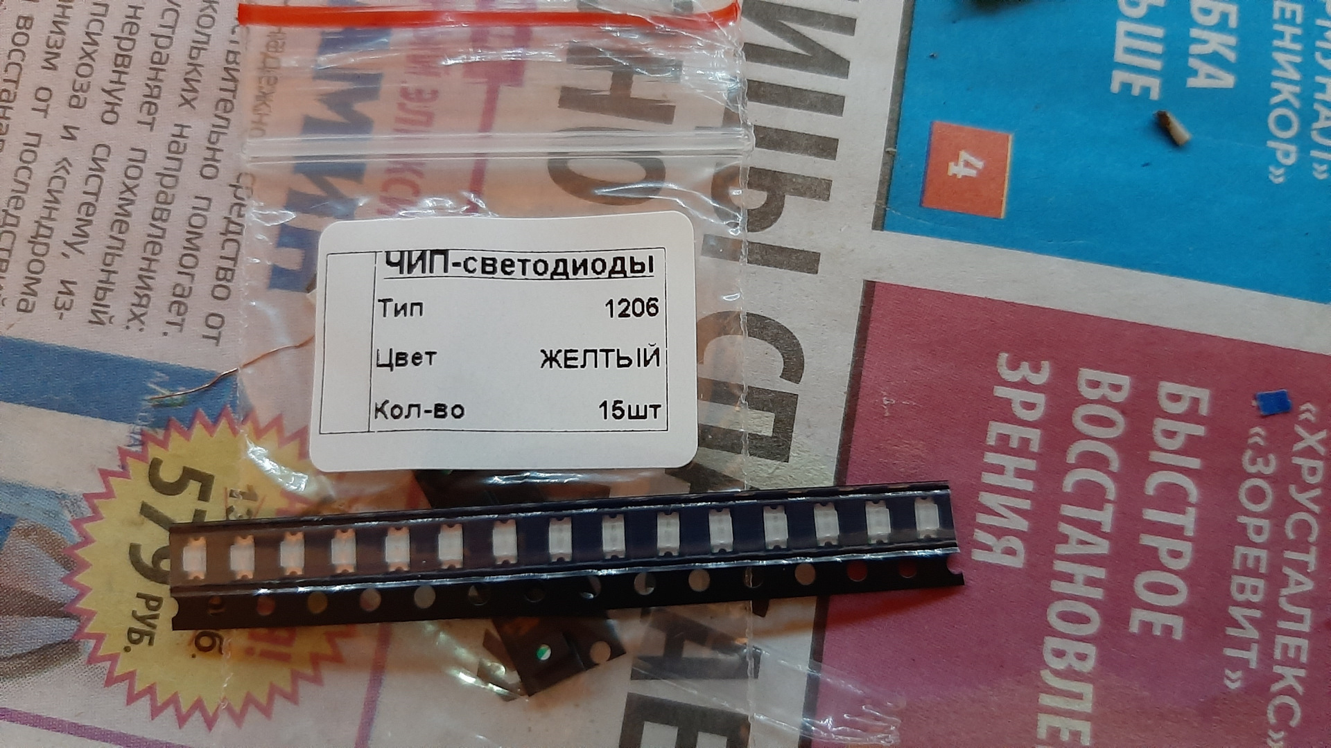

Светодиоды для пересвета в жёлтый цвет понадобились SMD1206.

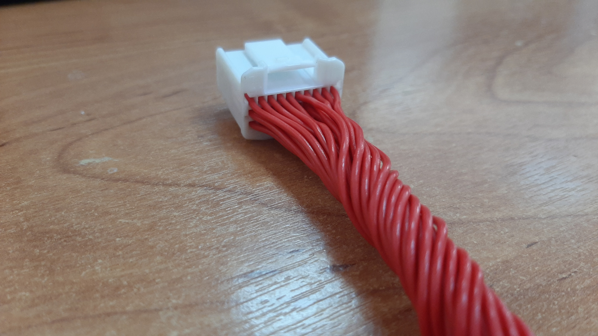

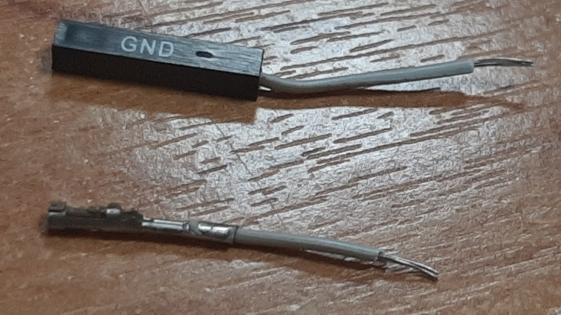

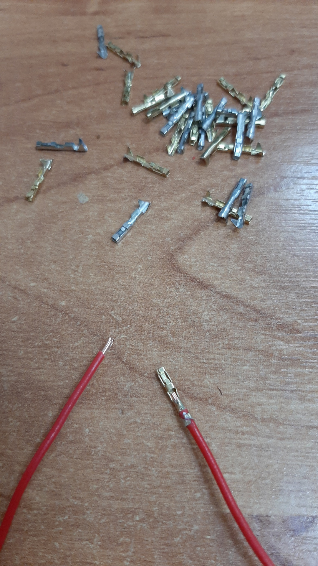

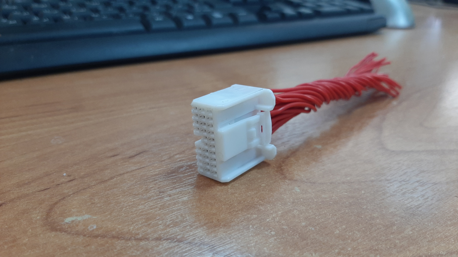

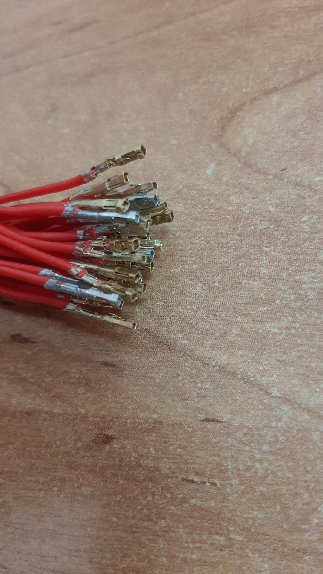

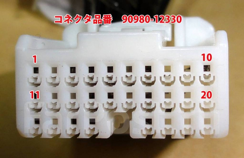

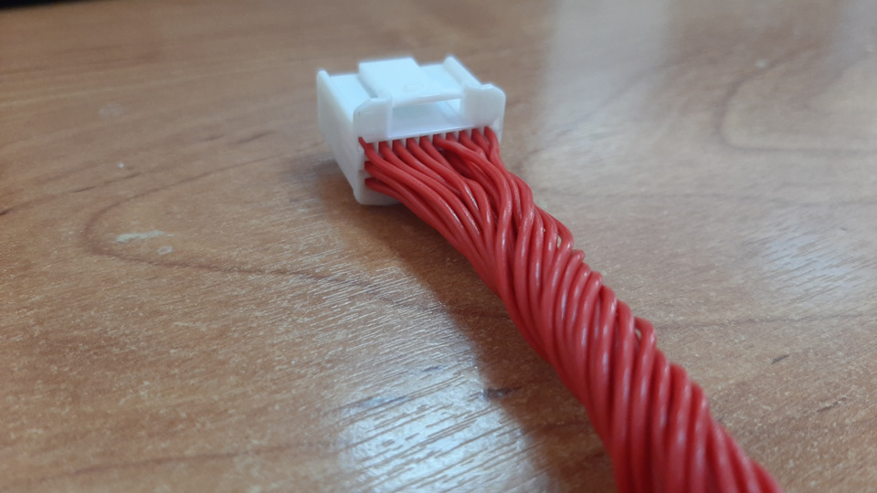

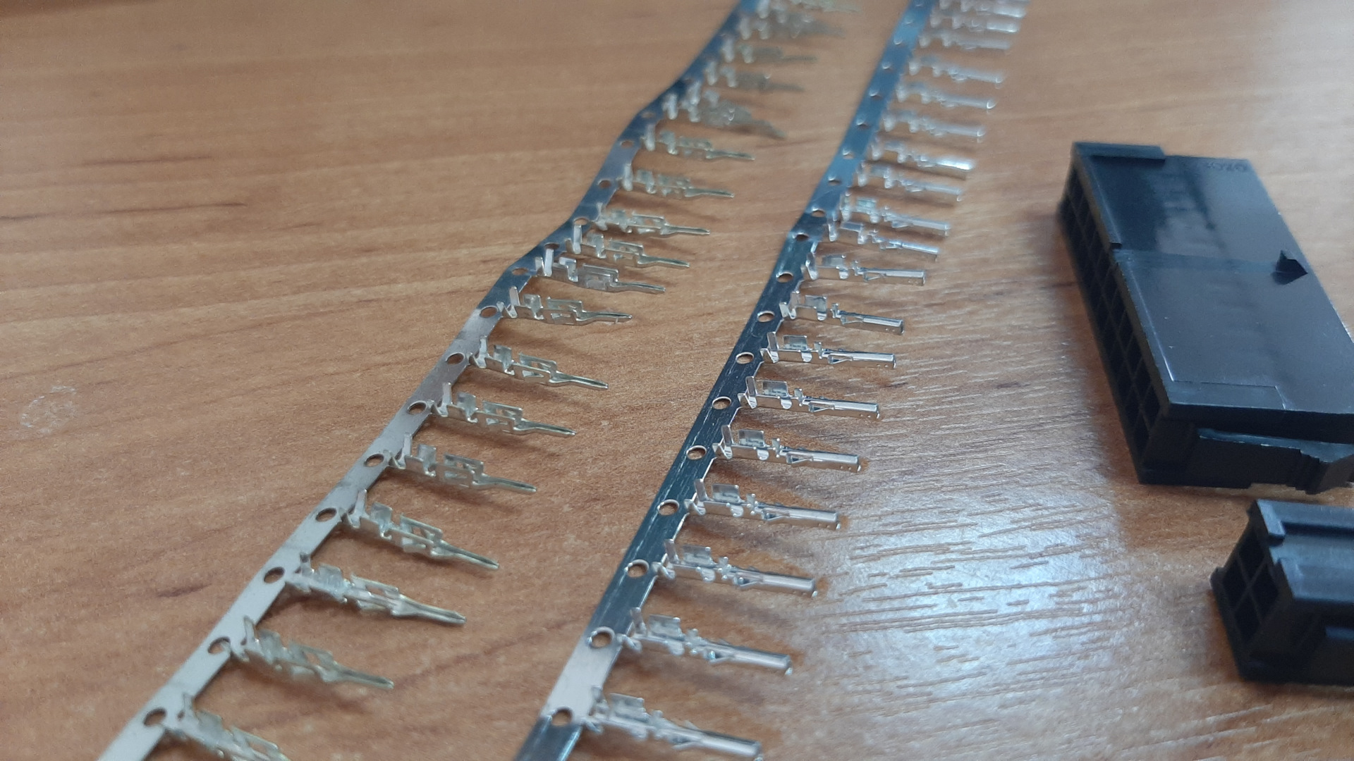

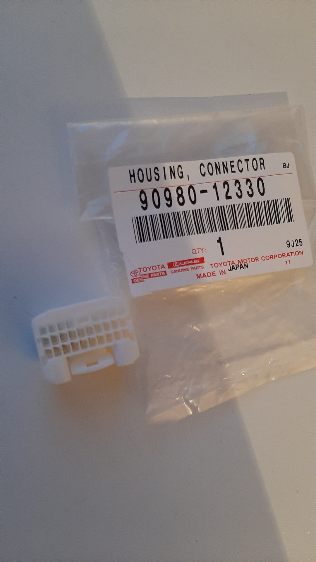

Так как разъема фишки не было заказал его на exist, и так же купил разъемы пин мама, они же подходят от системного блока ПК.

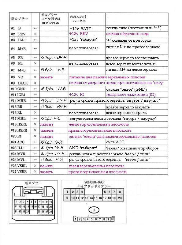

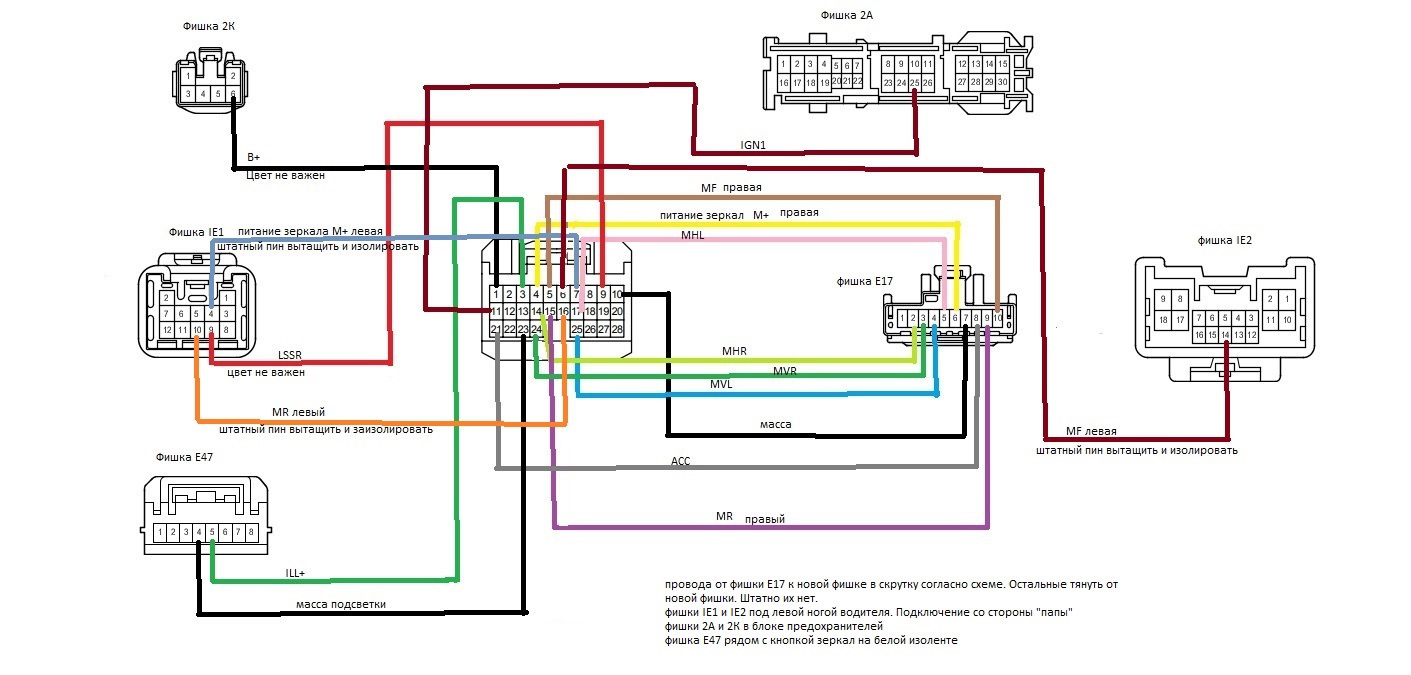

Перед подключением желательно для удобства пронумеровать хвосты от фишки нового блока зеркал:

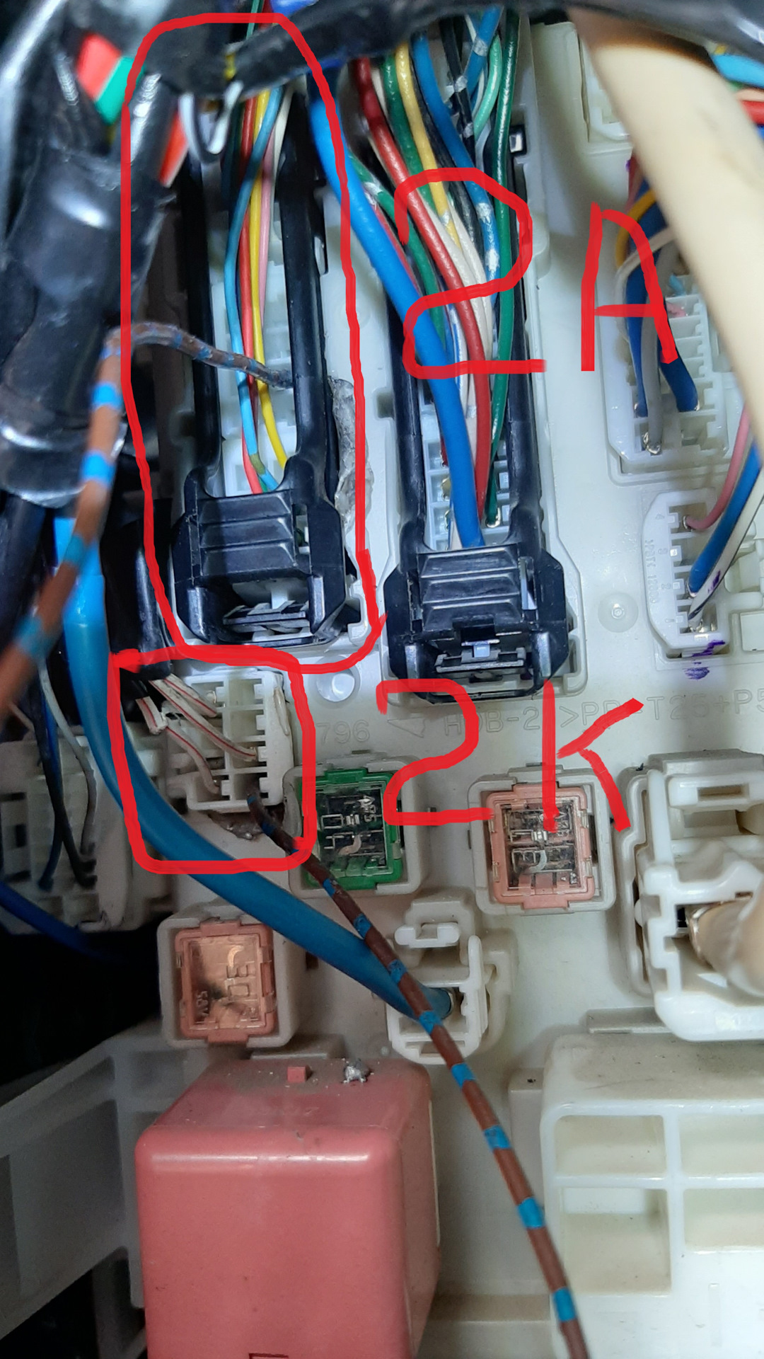

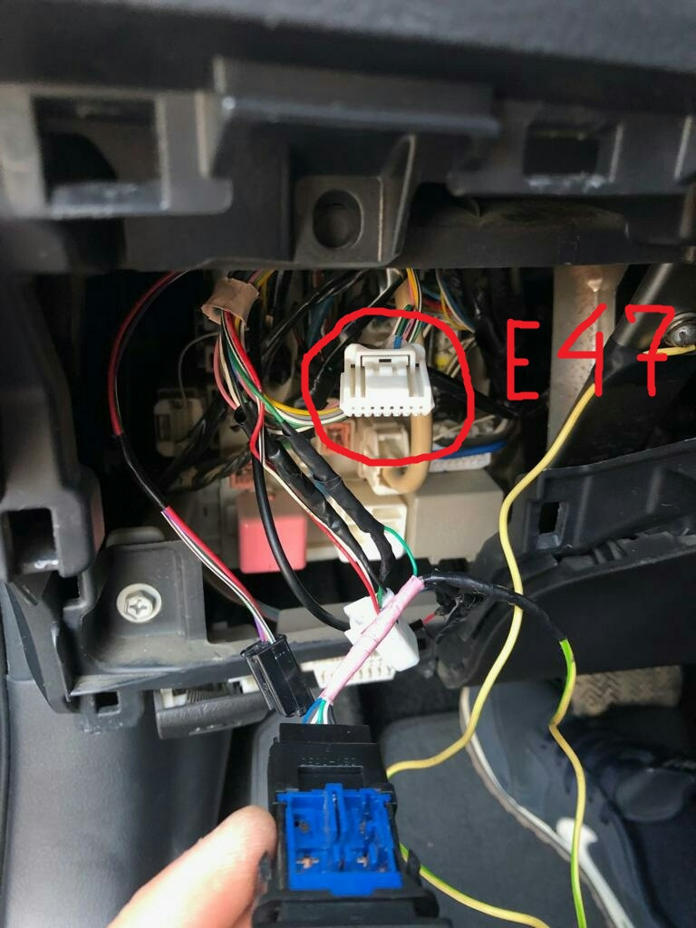

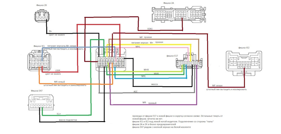

Фишка 2K — находится в блоке предохранителей, надо будет протянуть провод так как его не будет, подключить согласно схеме.
Фишка 2A — находится в блоке предохранителей, надо будет протянуть провод так как его не будет, подключить согласно схеме.

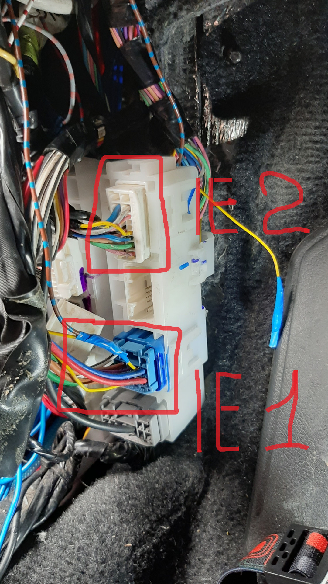

Фишка IE1 — возле левой ноги водителя за кожухом пластиковым, подключить согласно схеме за исключением на дорестайле не будет 10 пина и еще 4 пин откинуть "папу" исключить его из схемы совсем и изолировать на изоленту, и припаять пин 7 от нового блока с подсветкой к пину 4 "мама" фишки IE1.
Фишка IE2 — возле левой ноги водителя за кожухом пластиковым, подключить согласно схеме за исключением на дорестайле не будет 14 пина.
Фишка E47 — рядом с блоком зеркал, висит в воздухе не задействован, будет обмотан кусочком белой изоленты, подключить согласно схеме.
Фишка E17 — вставлен в штатный блок зеркал, подключить согласно схеме.

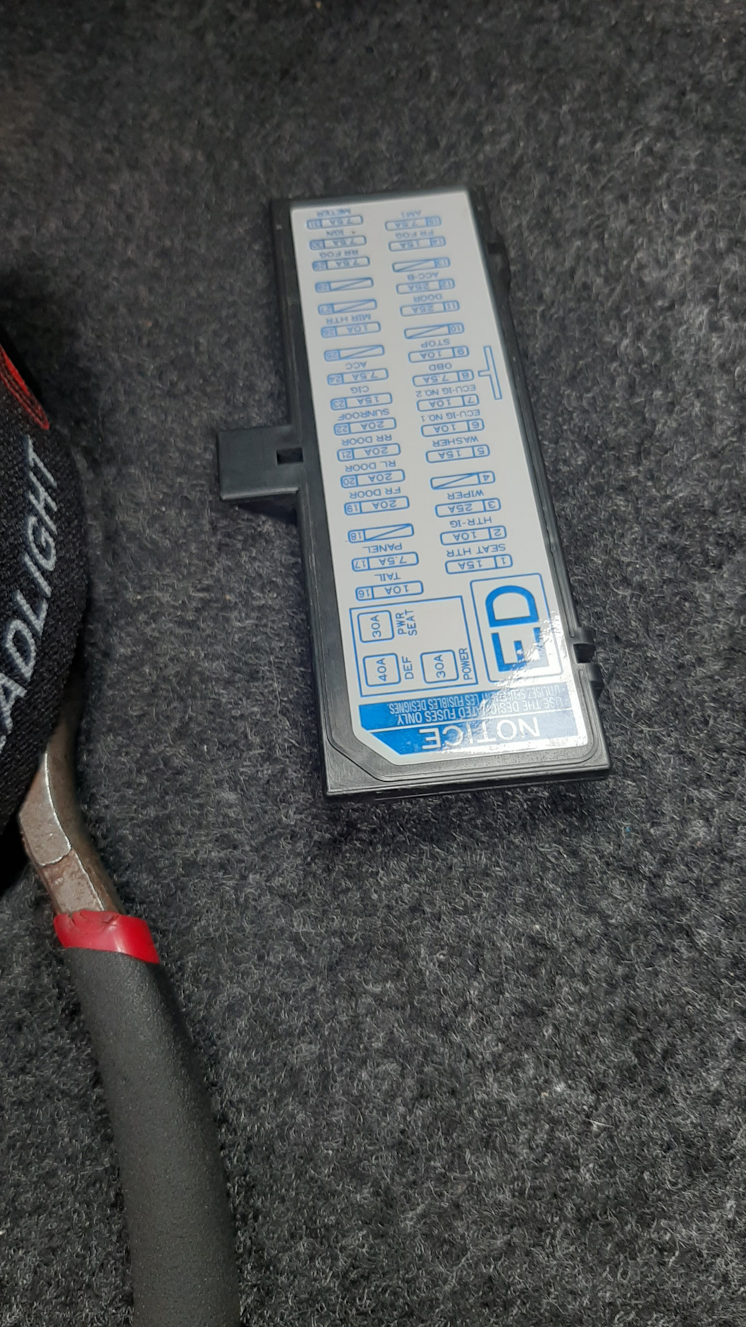

В блоке предохранителей нужно поставить предохранитель в номер 4 и проверить наличие 22 предохранителя.

Добрый день, подскажите пожалуйста, с установкой кнопок переключения складывающихся зеркал. Кнопка есть, есть фишки с проводами, правда все с Али экспресс. Подсоединяем-ничего не работает. И остаётся много лишних фишек и проводов. Не дадите ссылочку на схемы подключения и на Алексея, которого все так хвалят. Спасибо
Добрый день, по подключению все что есть тут, больше нет

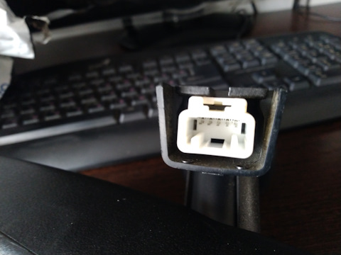

Как отличить на разборке Владика что это именно с полной подсветкой?
Если у блока будет такой разъем с таким количеством пинов для подключения фишки то это точно с полной подсветкой
