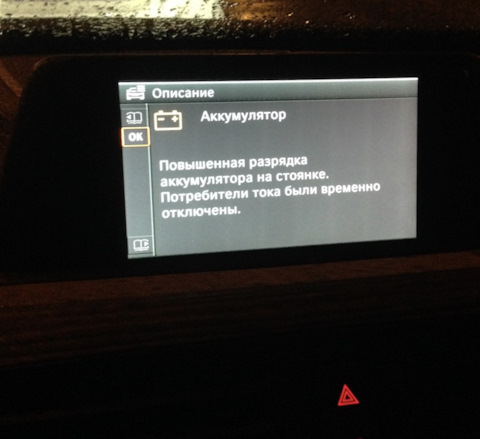

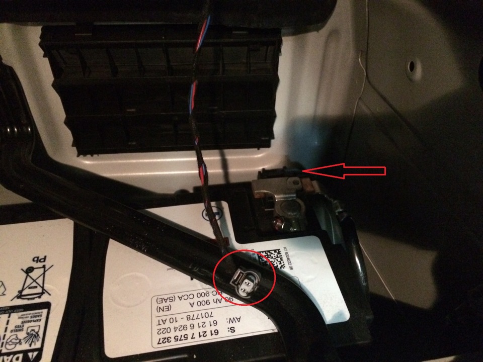

Решил на днях заскочить к ОД, так как поднадоела постоянно выкачивающая надпись: "ААААААА акб разряжен, срочно заряди" и выключалась подсветка салона, что неприятно в темное время суток. Причем когда белоснежка сматерилась первый раз, заехал в гараж, подцепил зарядку и выяснилось, что разряжено всего на 10%. Дилер нашептал на ухо, что это проблема всех новых бумеров, так как на акб стоит хитрый датчик, который регулирует силу заряда, подаваемого от генератора и сигнализирует о падении этого заряда, НО в мороз, этому датчику холодно и он начинает пороть х… А лечится эта болячка очень просто- выдергиваем штекер (обведено красным кружком) из гнезда (показано стрелкой) и вуаля)) Датчик спокойно уходит в зимнюю спячку и машинка перестает нервничать, а АКБ от генератора заряжается на максимуме.
Кстати, приятный бонус — система СТАРТ/СТОП перестает работать и не нужно постоянно нажимать кнопку выключения старт/стоп, ни тем более перепрошивать. Ну а кому система СТАРТ/СТОП жизненно необходима, то летом, легким движением руки))) все можно поставить обратно. ВОТ ТАК УОТ)

Да, это IBS. Наш дилер тоже так советовал делать на зиму.
