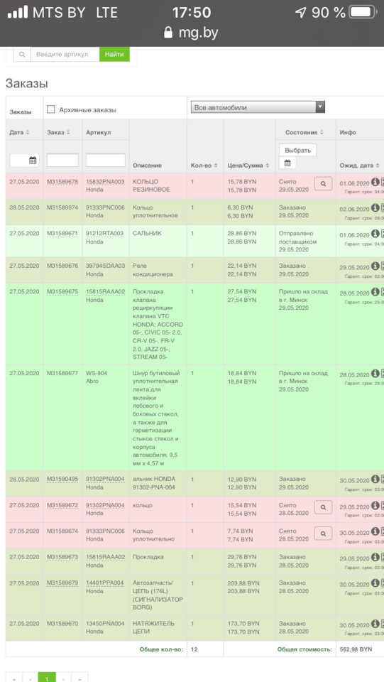

ТСК188NG полный комплект фирмы FAI, вроде по отзывам неплохое качество, со звёздами и натяжителями, бошмаками 430бел.руб стоил 2 месяца назад. Другу меняли, а звезду vtc оставили родную, там износа на зубьях не было.
Я уже заказал на 540 бел.руб оригинала немного
Что вышло на эти деньги?

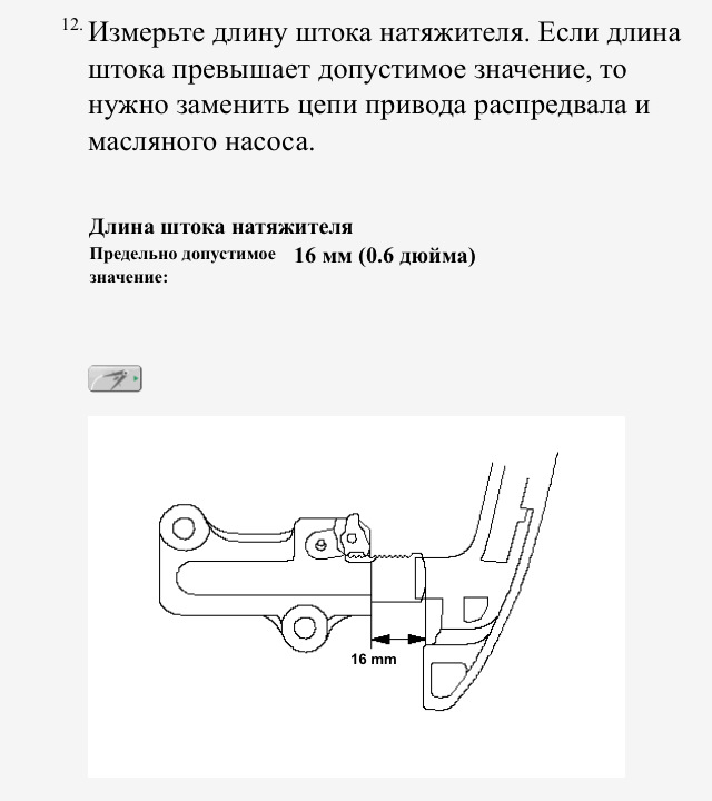

В мануале нет вприниципе регламента по замене цепи и соответственно башмаков. Он расписан до 200 или 240т.км. Что ты там им показывал я хз… Цепь по мануалу на весь срок службы узла. Растянул цепь — заменил мотор. Вот что там написано.

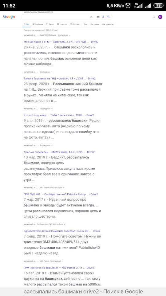

Вернёмся к нашим баранам… Ты балобол дядь и не спорь) во 1 ты обвинил меня в разводе непонятно на что. Безобоснованно.
Во 2 я привёл первые страницы и Гугла и д2 по запросу о рассыпанных башмаках. Хонда их делает из ~той же дряни что и остальные. Уж точно не крепче тойоты.
В 3-х не хочешь нести ответственность, но при этом говоришь что менять не надо…

смотря какой мануал смотреть, про выход натяжителя слышал наверно, откуда эта цифра как думаешь?

2. Они золотые что ли? Мне лень листать) для примера того что НЕ золотые привел натяжитель цепи маслонасоса.
3. Где мануал говорит что НЕ надо менять при замене цепи?) Где?! Нет регламента по этому вопросу у хонды. Посему мы обращаемся к общепринятым стандартам — замена всех успокоителей, натяжителей, роликов, если мотор ременной и всего прочего что связано с приводом грм.

3. есть, при вылете натяжителя больше нормы прямо написано: заменить цепь… И все никакие натяжители и башкмаки менять при этом не предписывается. Так что это твои фантазии и сказки для развода лохов

Производитель, еще раз, для тех кто в танке, вприниципе не предусматривает замену цепи по регламенту. В мануле так же нет раздела по замене цепи. Снятие/установка да. Замены нет. Трактуй как тебе влезет. Ровно как и при установке сказано установите натяжитель/успокоитель бла бла бла. Какой? Старый? Новый? Б/у? Убитый? Обоссаный? 🤔цепь такая же?😉
Это не прокладка клапанной крышки и не натяжитель цепи маслонасоса. Тут если отвалится будет весело.

Заходи в гугл, пиши — рассыпались башмаки drive2. Далее ходи по бж потерпевшего и смотри менял ли он их при замене цепи или на пробег.

Посмотри на вылет штока натяжителя, тогда будет ясно (допуск по-моему 16мм) — растянута цепь или нет.
Ты такой простой, я далее под крышку натяжителя, а там хрен ты замеряешь — проволочка не залазит, а щупами хрен зает как Намерил то 16, то 18мм, то со свистом он туда залетает.
да шляпа эти замеры, ни черта не разберешь, так глянь по верху, башмак верхний, у меня он потесан был, и цепь провисшая, хотя метки на месте были, и вот не помню блин вроде 13-14мм вылет уже был, не помню годы пролетели(

9мм вылет на новой цепи.
13мм вылет — замена.
